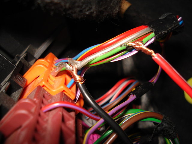

bonsoir,
je voudrais avoir une petite confirmation, il y a cette fameuse prise orange qui est a cette adresse:
http://forums.audipassion.com/services/forums...mp;#entry932609
et j'ai verifie et elle est presente dans mon a4, cette prise correspond au micro qui vas au bluethoot . ces bien ça non??
si ces le cas a partir de cette prise je peux coupez les cables et les relié en c1 c7 sur mon rns-e et l'autre partie sur c4 c10 sur le rns-e, cela m'eviterais des recherches importantes.
merci de votre aide.

tu a dit que les cables sont noir et blanc, il me semble que quand ont les recuperes de la cosse orange au niveau du repose pied conducteur ils sont vert et transparent.
a+

Les fils noir et blanc sont ceux connectés au micro (câbles d'origine entre micro et son connecteur).
Donc, y'a plus qu'à ! Je vous dirai comment avance mon affaire.
Encore moi...
Pour le raccordement du micro au précâblage d'un A4, doit-on couper les câbles - je veux parler des câbles "vert" (mic+) et "transparent" (mic-) du connecteur orange situé sous le repose-pied conducteur - puis les prolonger jusqu'au RNS-E ou bien simplement se repiquer dessus ? Remember...
