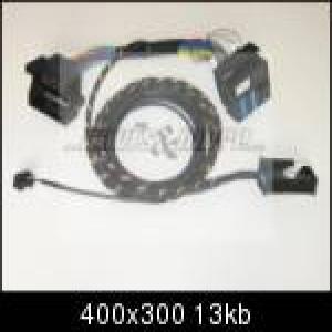

Salut à tous, petite question : le cable a utilisé pour aller du rns e au bt doit etre un cable basic ou un cable MICRO (comme celui qui relie le rns-e au micro ) ??
merci à tous
merci à tous
Salut ce câble est il pour installer un kit bt audi ou pas car si c le cas oui il faut un cable special avec son micro

et voilà, trouvé un micro audi sur ebay a 15€...
A4 B7 > le micro est précablé... donc j'ai repiqué les fils au pied du conducteur (le mic + c'est le vertt au cas où ;))
et hop ça fonctionne du tonnerre :hot:

brancher le micro audi sur les pins C1 et C7 du rnse

Par contre comment savoir si l'on est déjà équipé d'un micro? (j'ai la prépa téléphone avec le support près de la boite à gant).
Est-ce que l'on peut downgrade le firmware au cas où ça fonctionne pas et revenir au 650?
Luuuukke tu aurais le lien où tu as chopé ton micro car j'ai beau fouillé je ne trouve pas (il me renvoi vers des miniatures :P )
