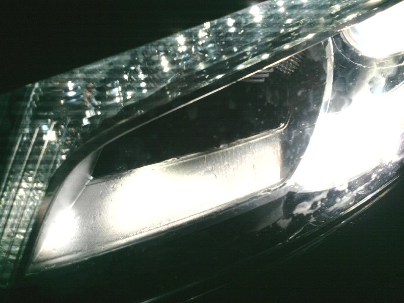

Trace d'eau intérieur optique
leoblod a répondu à un(e) sujet de leoblod dans A3 8P / A3 8PA Sportback / A3 Cabriolet - (2004 à 2012)
Merci Bap pour ces conseils inédits. C'est bizarre car je n'ai jamais observé de condensation dans le phare mais pourtant j'ai ces traces sur l'optique. Pour info, j'ai été voir mon concessionnaire et il m'a affirmé que c'était bien un défaut des optiques fabriqué par le fournisseur (hella) mais qu'il ne prenait plus en charge car il y avait trop de cas. Je ne sais pas si c'est du bluff ou pas mais je suis bien un peu dégouté... La question que je me pose, c'est pourquoi avoir des laves-phares quand on a des optiques sales de l'intérieur... <_< Si vous avez des solutions pour m'aider, je suis preneur. -
Merci MIB pour cette information. Ca me rassure un peu même si apparemment c'est pas gagné d'obtenir gain de cause. Je vais essayer de faire le pressing auprès de la concession. Comme promis, j'ai mis une tof de l'optique. (prise avec mon portable désolé). -
leoblod a posté un sujet dans A3 8P / A3 8PA Sportback / A3 Cabriolet - (2004 à 2012)
Bonjour, Après avoir lavé mon auto, je me suis rendu compte que mes optiques étaient encore sales mais sales de l'intérieur... :angry: ça fait comme des traces d'eau ou de condensation. Je ferais une photo ce soir car c'est dur à décrire mais en tout cas ça gâche vraiment la beauté des optiques. Quelqu'un aurait-il eu cette mésaventure sur son A3? Cela pourrait-il venir d'un défaut d'étanchéité du phare? Merci pour vos avis ou conseils. :coucou: Amicalement, -
