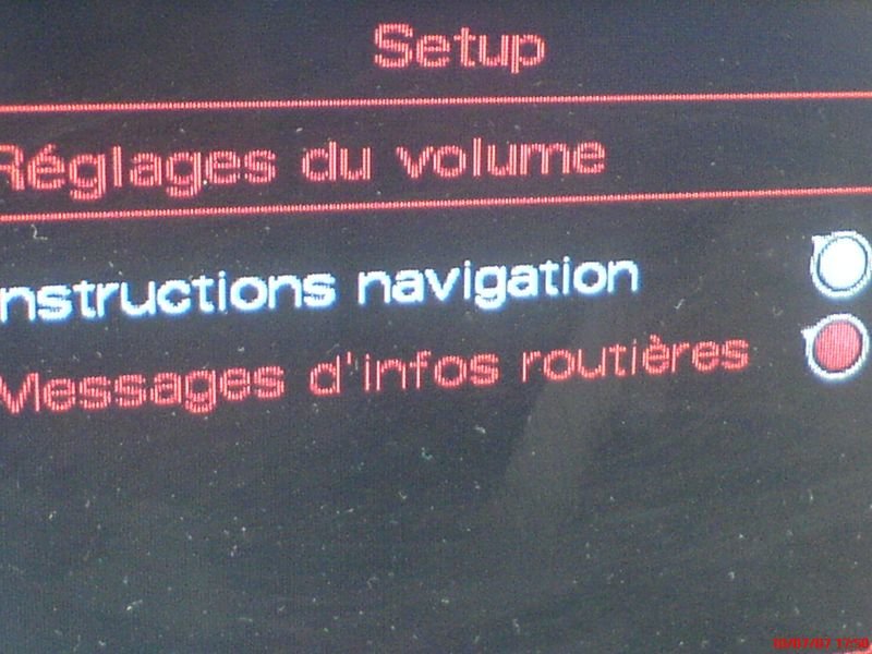

Alors voila, j'ai essayé... et cela a l'air de fonctionner... par contre, je n'ai pas le rappel des instrcutions au tableau de bord... peut etre parceque je suis en reserve de carburant donc la reserve a la priorité sur les info??? sion comment faire?
de meme, j'ai le bose: comment regler le RNSE
MERCI
