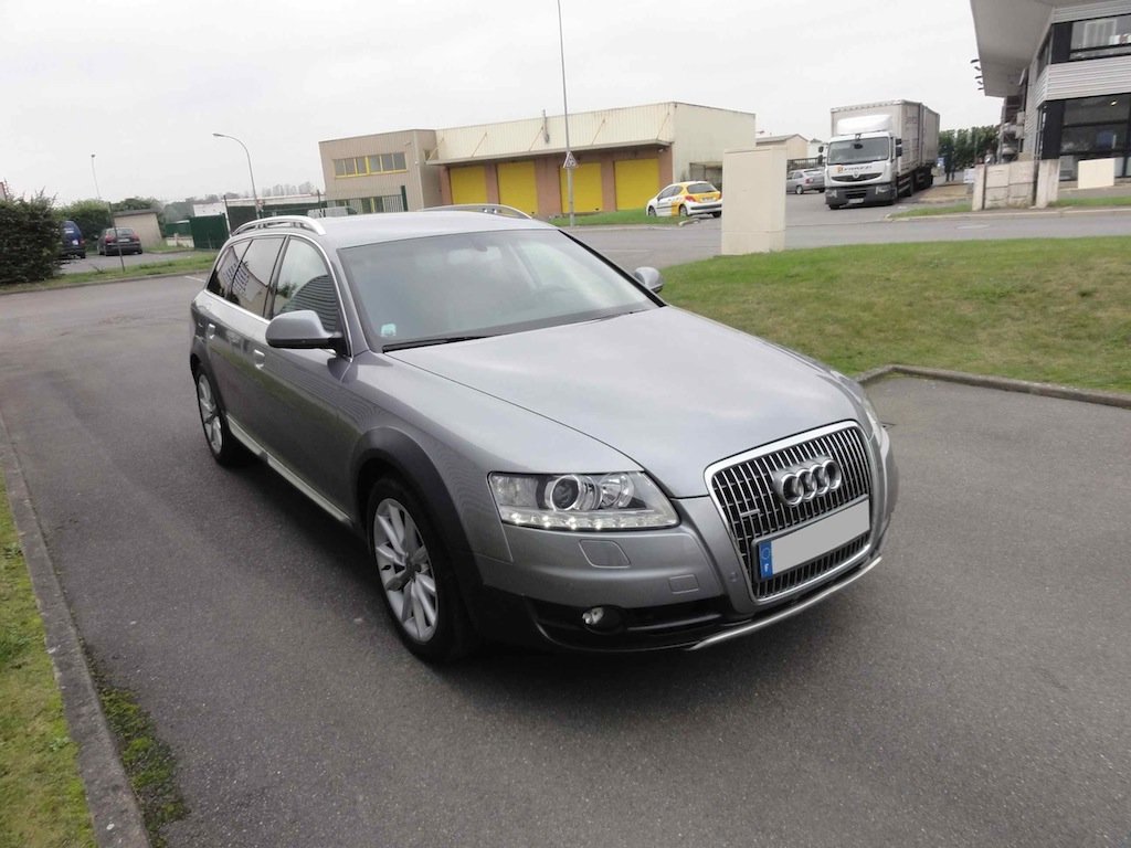

Bonjour, Je viens d'acquérir une A6 Allroad Avus Facelift de février 2009 et je souhaiterai identifier les équipements ainsi que les options qui équipe la voiture. Elle a l'attelage origine. Voici une Photo. Avez vous une liste des codes pour L'année. Cordialement, Christophe Oups !je viens de trouver http://audioc.free.fr/ -
