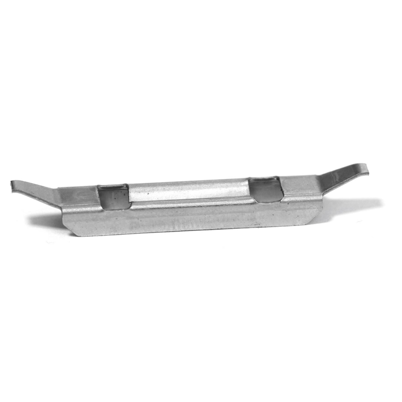

Il y a une sacrée série d'agrafes de ce type (au moins une douzaine) qui vient se mettre sur des petits ergots du diffuseurs.
Une fois que tu les as enlevé il suffit de tirer dessus et c'est fini.

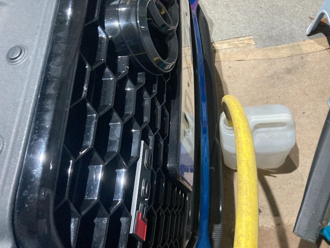

Bon petite déconvenue récemment sur le bolide, je me suis rendu compte que je n'avais plus de chauffage dans l'habitacle.
Tout le reste du système de ventilation fonctionnait plus ou moins bien mais je pense que le système de régulation était perturbé.
Un peu de recherche et d'investigation au programme.

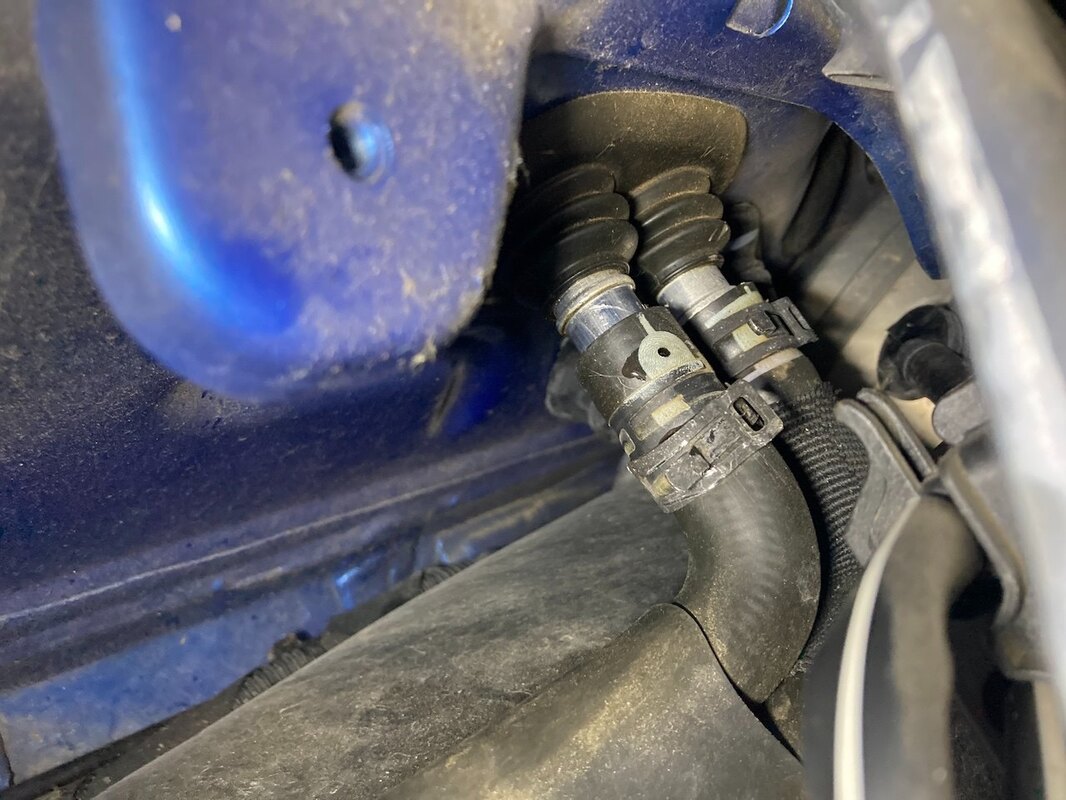

J'ai commencé par investiguer au niveau du radiateur qui a priori peut se boucher facilement, en tout cas ce sont les résultats qui sont ressortis le plus souvent mais si j'ai un gros doute.

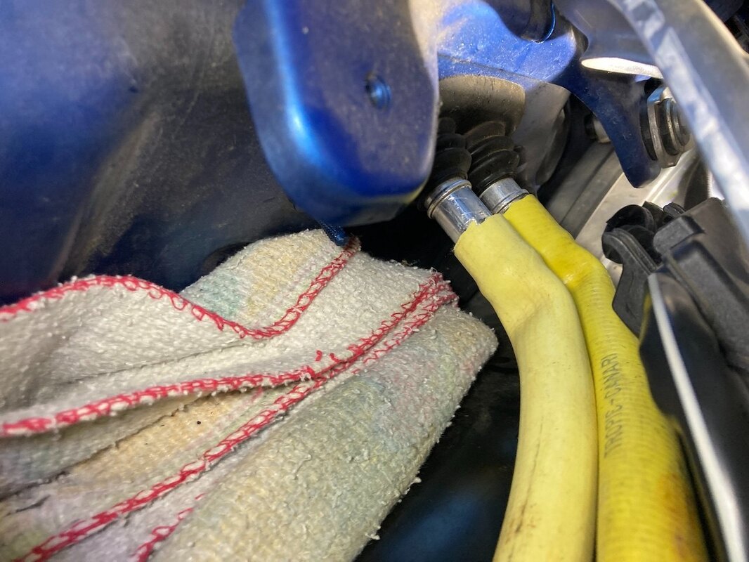

Donc test au niveau des durites dans la baie de pare brise, la conduite est bien chaude en sortie de pompe de circulation mais froide sur le retour.
Du coup je démonte les durites, installe 2 bouts de tuyau d'arrosage et je souffle généreusement en sens inverse du fluide dans un premier temps puis dans le sens normal.
RAS, je récupère un peu de LDR mais rien de bouché.

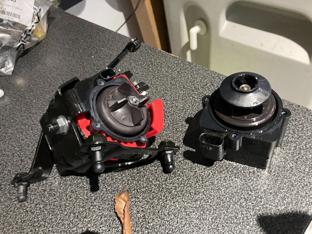

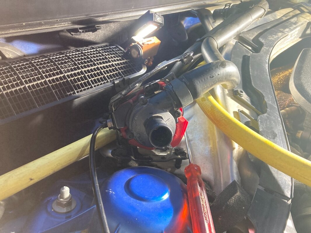

Du coup je passe sur la 2nd possibilité, la pompe secondaire (je crois qu'elle s'appelle comme ça).
Démontage, prise de référence, essai de bidouiller un truc avec une batterie de visseuse... bon ne réussissant pas à faire le diag j'ai passé la commande pour une nouvelle.
Dans le même temps j'ai également acheté une pince pour ces fichus circlips sur lesquels je me suis déjà bien enervé.
En bien c'est beaucoup plus simple avec la bonne pince, croyez le ou non  :AP-Smiles_40:  :AP-Smiles_u1F602:
La ref pour ceux que ça peut intéresser:
La nouvelle à gauche réinstallée sur son support: design un peu différent, pas de cache au niveau des ailettes, mais bon il y a le cache sur lequel viennent se fixer les durites entrée et sortie qui joue le même rôle.
Après tout cela remplissage par gravité du circuit du radiateur, remplissage du réservoir, mise route du moulin et purge par le point de purge située sur la durite de sortie du radiateur dans la baie de pare brise => bien visible sur la première photo.
Essai routier, bof bof sur les premiers kilomètres puis tout est revenu à la normal.
