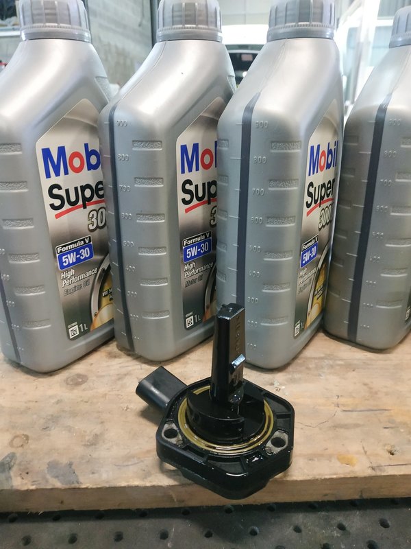

  • Mais aussi de la sonde température/pression d'huile moteur à cause d'un message "Sensor" à l'ODB dès le passage en Drive et aucun mouvement d'aiguille au tableau de bord.
Le voyant est parti puis revenu ce soir en rentrant malgré un passage valise au taf avant  :AP-Smiles_57:

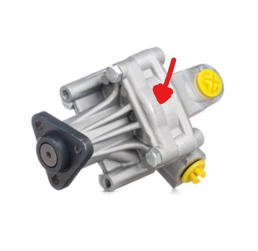

pourquoi hésites tu pour la fuite entre la da et la Clim ? Si c’est ce à quoi je pense, il doit s’agir des raccords de da allant sur le radiateur de da. Les colliers sont en cause.

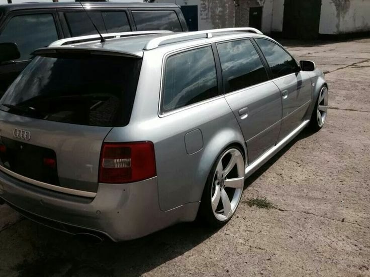

J'apprécie également les roulettes d'origine qui d'ailleurs vont passer en rafraichissement aussi par la suite.
Je vais pas te mentir les jantes type "Rotor" (ce sont des répliques) n'étaient pas du tout mon premier choix à la base mais vraiment pas limite à les détester :AP-Smiles_u1F605:
Je trouve qu'on les voit trop souvent sur tout et n'importe quoi bref les goûts et les couleurs comme tu dis... Mais c'était vendu avec la "baleine" alors comme je suis un mec poli je les ai prises!:AP-Smiles_u1F923:
Puis un jour mon collègue m'a envoyé quelques photos de C5 chaussée en "Rotor", et je me suis dit ok pourquoi pas...
RS6-Noires-Rotor-Grise.jpg.a9dd7d017d41f3d934de1841f70f0d4a.jpg   RS6-Rotor_Grise.jpg.f6526148a0cd443cfc3987b182ad26cf.jpg
J'ai la chance de pouvoir les refaire et de choisir la teinte que je veux (je vise une teinte plus claire que la caisse) après si vraiment elles me plaisent pas elles finiront sur LBC aussi vite qu'elles sont arrivées !:AP-Smiles_u1F605:

Pour ce qui est de la fuite @Abba j'ai pas encore mis réellement le nez dedans j'ai la voiture depuis 1 semaine et demi, mais je pense que tu as raison certainement la DA,
même si un compresseur de clim contient un peu d'huile il aurait lâché depuis un moment c'est certain.
Et par moment au démarrage si je braque à froid elle fait du bruit, alors soit elle prend de l'air soit ils ont fait l'appoint voire une purge avec le mauvais liquide.:AP-Smiles_33:

as tu la température de l’huile au compteur ? C’est un cas que j’ai eu lorsque nous avons eu la voiture. Capteur remplacé et c’est parti.
si tu l’as encore après avoir remplacé le capteur, soit ce dernier est mort, soit il y a un soucis dans le câblage.
concernant ta da, il y a un soucis en effet. Si elle couine fort, en effet soit une prise d’air (qui pourrait être en lien avec ta fuite) soit la pompe ou la crémaillère donnent des signes de fatigue.

Salut @Abba c'est ça température d'huile fonctionne pas, et message "Sensor" du coup remplacement du capteur quand j'ai fait la vidange.
Au redémarrage plus rien, je passe le diag qu'on à au taf et la il revient mais en intermittent donc je pense que tu as raison un câble ou lui aussi à lâché mais ça serait vraiment pas de chance.

Pour ce qui est de la direction assistée, la fuite vient apparemment entre le corps et la "tête".
Quand je me mets en butée de direction elle fait du bruit et j'ai un suintement ici
J'en ai trouvé une chez le "Doc" de marque Ridex à moins de 100e (c'est celle de la photo https://www.auto-doc.fr/ridex/14730008 ).
Mais je me demande s'il n'existe pas de kit réparation parce qu'au final c'est peut-être qu'un joint fatigué.:AP-Smiles_57:

coucou et bienvenue a toi avec enfin un autre s6
pour les jantes les pneux homologues en 19 son hors de prix.
par contre pour l huile faut pas mettre plus épais ?car moi en 10w40 j en mange pas mal bon après elle est plus de bornes
  • Adore 1
La correspondance en 19 est vraiment trop grosse, sans parler du prix. Je me demande même si ça passe déjà en 265 c'était limite trop large.
D'ailleurs va falloir que je trouve des cales et des bagues de centrage. (Devant du 5mm et l'arrière à déterminer).
Pour l'huile j'ai choisi la 5W-30 comme "intermédiaire" pour la première vidange, si "mamie" a des fuites on changera de traitement.AP-Smiles_u1F61C.png
Tu peux voir sur le recap ci-dessous les correspondances des différents fluides :
Pour ce qui est de la conso d'huile, à l'époque Audi parlait de 0,5L/1000kms pour te faire une idée de ta conso :
