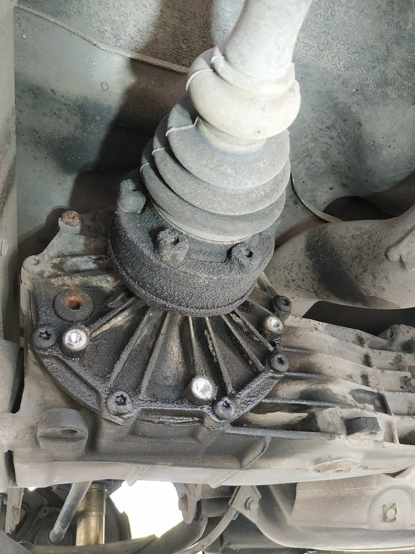

Pour rappel mamie a quelques fuites au niveau de la boîte.

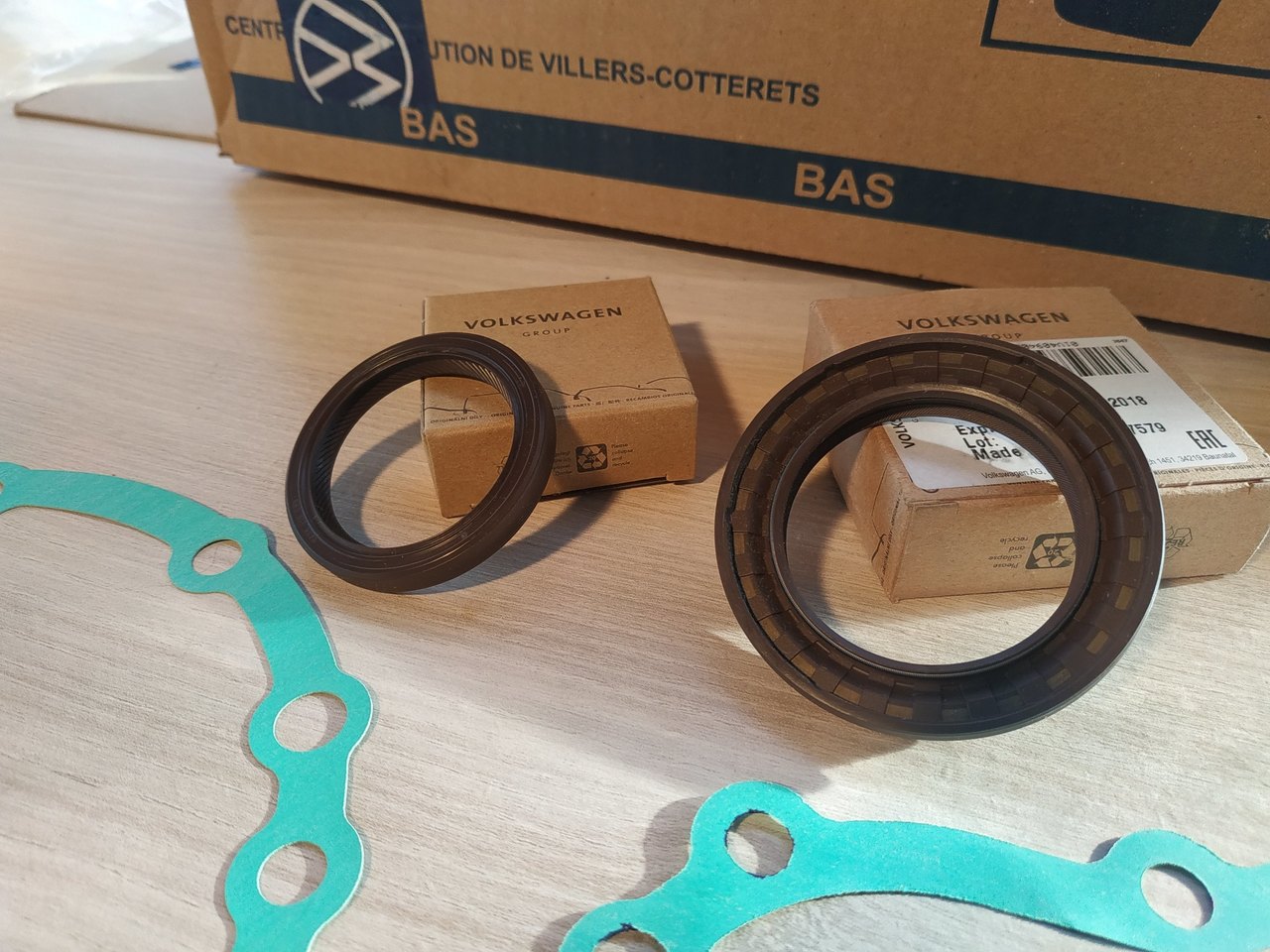

  • Etant donné que la vidange de boîte était au programme de sa remise en forme, j'en ai profité pour m'occuper de la boîte de transfert et des différents joints

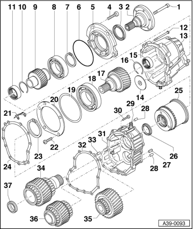

Donc au programme changement des joints numéros : 3-6-21-26-32

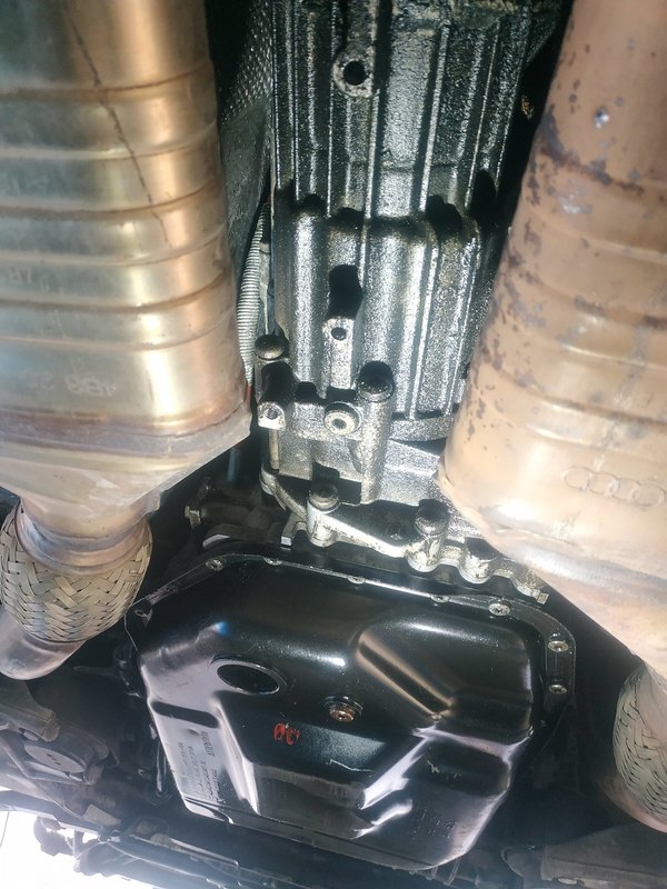

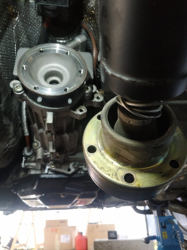

  • Première chose dépose des catalyseurs (eux aussi vont avoir droit a un traitement de faveur :AP-Smiles_u1F608:)
  • Ensuite dépose de la tôle de protection d'arbre de transmission et on décale l'arbre sur le coté.
  • Maintenant que l'arbre est calé avec du fil de fer, on arrive à l'arbre de bride arrière.

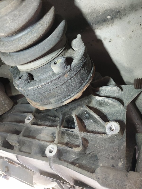

  • Dépose de la tulipe et un bon nettoyage

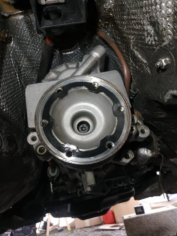

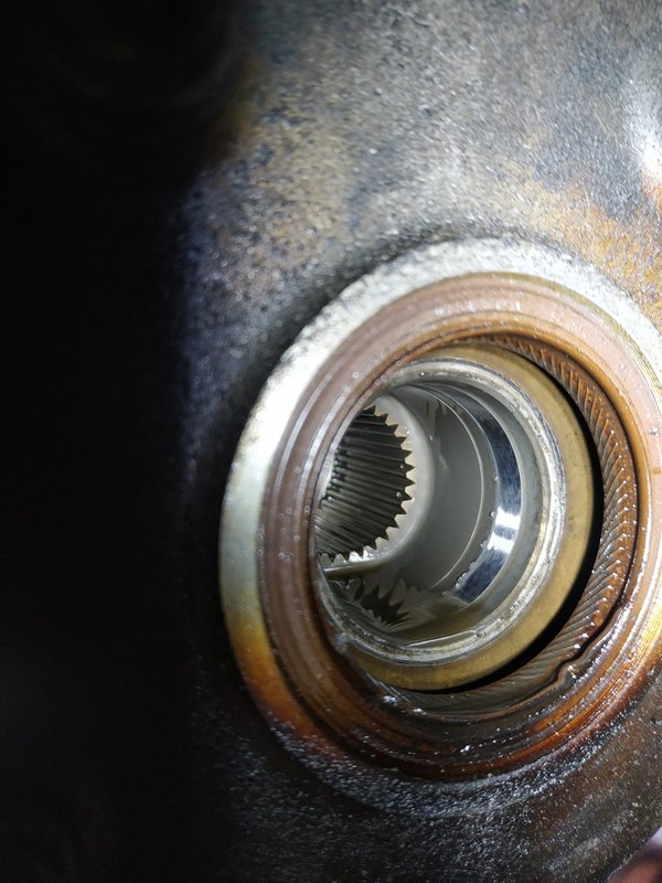

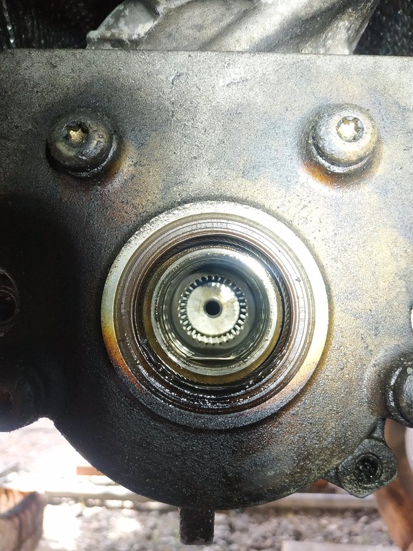

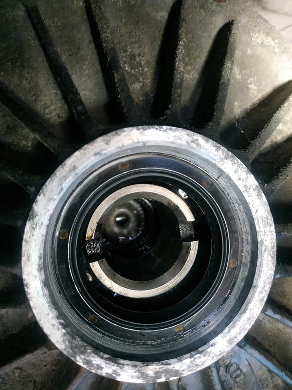

  • Maintenant que l'arbre de bride est tombé, on arrive au coupable :
  • Bon la question est vite répondue, le spi de bride arrière est arrivé à la fin ! :AP-Smiles_u1F605:
Maintenant que j'en suis là j'en profite pour faire la vidange du Torsen, mais pas que....

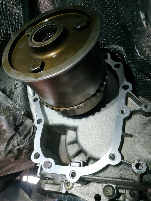

  • Du coup la dépose de la boite de transfert continue
  • J'en profite pour nettoyer l'aimant (numéro 27) qui se trouve sous le différentiel central autobloquant :
  • Une fois sur la table vient la dépose du couvercle de carter pour changer le joint torique par la suite :
Bon quitte à en être arrivé jusqu'ici, je choisis de pousser encore plus loin en préventif pour changer la bague joint double qui fait l'étanchéité entre l'huile de Torsen et l'huile de boîte.
  • On continue par vidanger la boîte, sortir le différentiel autobloquant et déposer le carter intermédiaire
  • Voilà la dépose est finie place au nettoyage et remontage de tout ce petit monde. AP-Smiles_u1F61B.png

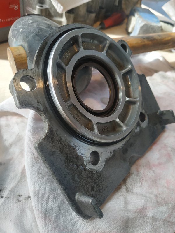

Dans le sens inverse, on rattaque par changement de joint spi double, joint papier, joint torique....
  • Nettoyage, changement bague double et remontage du carter intermédiaire
  • On oublie pas l'aimant !

La vache super boulot ta été loin c'est cool , question. Ta rempli comment le torsen ?
Envoyé de mon M2012K11AG en utilisant Tapatalk
  • Aime 1
Salut les gars merci du retour si ça peut vous aider un jour c'est ma plus grande satisfaction. 👍
@djbilbao Le torsen tu a une vis de remplissage en haut côté droit pour cela il faut tombé le catalyseur droit et pour vidangé tu a une vis en dessous.
Pour le remplir j'ai utilisé une pompe 12v de chez Lidl jusqu'à débordement.
L'huile a un indice spéciale me semble t'il je te dis ça quand je poste la suite le temps ma manqué un peu aujourd'hui.😄
Mais la voiture roule depuis maintenant 1000 ou 1500kms sans problème... A si toujours ce pu*ain de voyant "sensor" 🤦🏼‍♂️

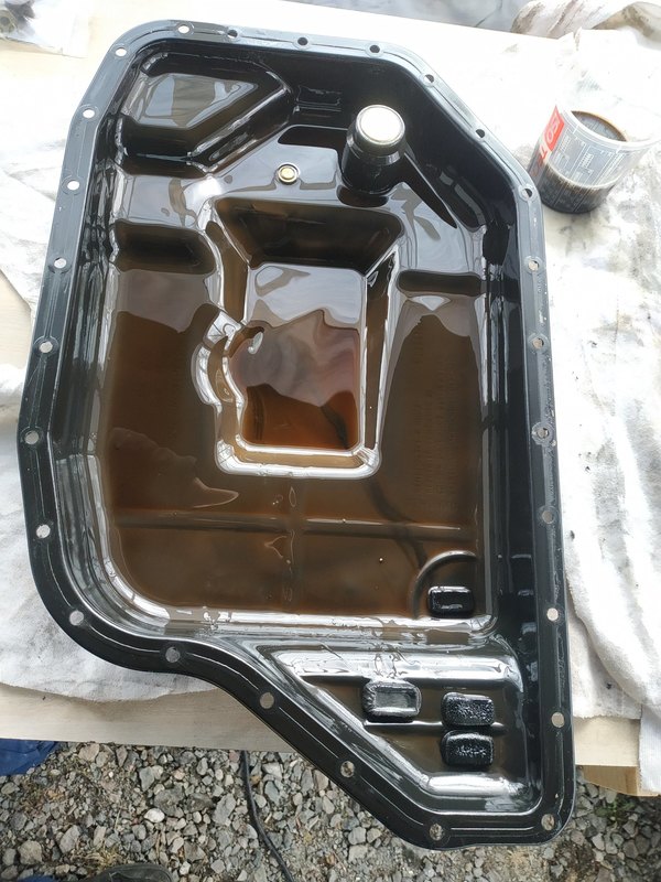

  • A la dépose du carter, et je tombe sur ça ! :AP-Smiles_26:
  • A ce moment je sais pas comment le prendre, bien ou mal !? :AP-Smiles_u1F92C:
Disons que je vais le prendre bien parce que ça confirme la réfection de boîte faite à 130.000 kms dont j'ai les factures...
  • Le carter tombé on arrive sur la crépine.
  • Dépose de la crépine et maintenant vue sur l'usine à gaz ! :AP-Smiles_137:
Vidange_Boite_Auto_Depose_Cicuit_Hydrolique.thumb.jpg.dc310825ee73c15be3707673ceed4bc2.jpg
  • Un petit aperçu coté carter :
  • Un peu de dépôt dans le fond mais dans l'ensemble les aimants ont fait le job.
Vidange_Boite_Auto_Depose_Int_Carter_Aimants.thumb.jpg.8206b2bc0f0483dec97932914b8faf38.jpg
Vidange_Boite_Auto_Depose_Int_Carter_Depot_2.thumb.jpg.36fe58d16e867ac8eb06f5c7b596fb6c.jpg
  • Un peu dérangé par ce morceau à droite, mais la dernière vidange à 50.000kms...
Vidange_Boite_Auto_Depose_Int_Carter_Depot_1.thumb.jpg.11802ea6fcd50fd2072245b39db55e14.jpg

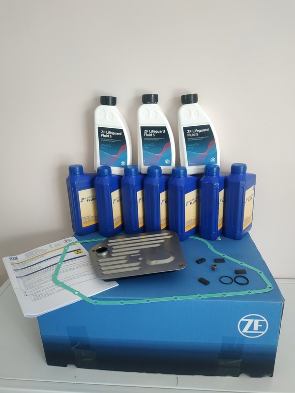

  • Vient le moment de remonter tout ça par de la pièce ZF bien sur. AP-Smiles_u1F609.png
  • Nettoyage du carter, changement des aimants et graissage du joint.
Vidange_Boite_Auto_Depose_Int_Carter_Aimant_Neuf.thumb.jpg.9e06ce8b532d1deff998be78bb01c3f8.jpg

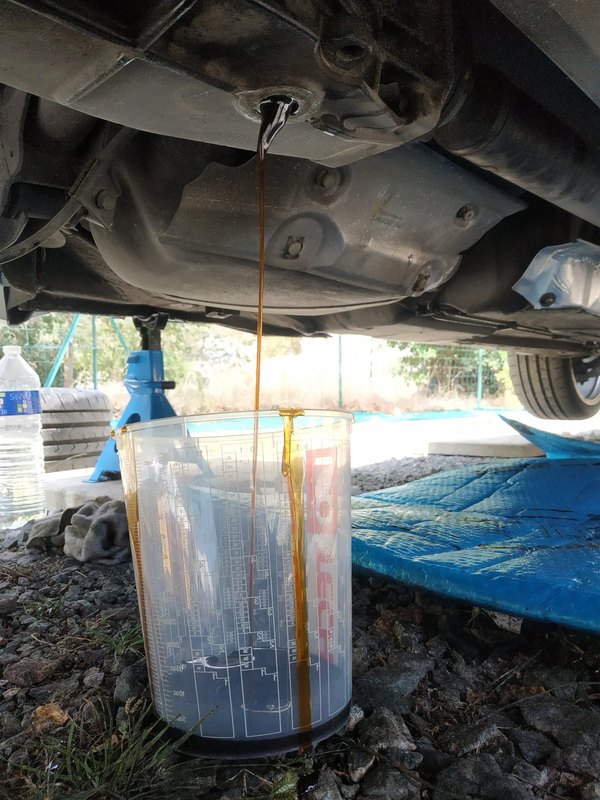

  • Petite comparaison de l'ancienne huile et de la nouvelle.
  • Et remplissage en suivant la procédure Elsawin.

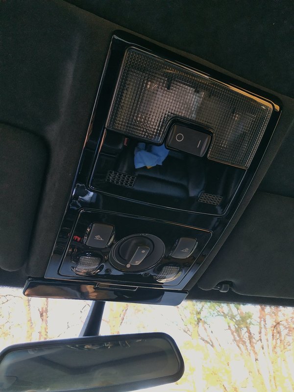

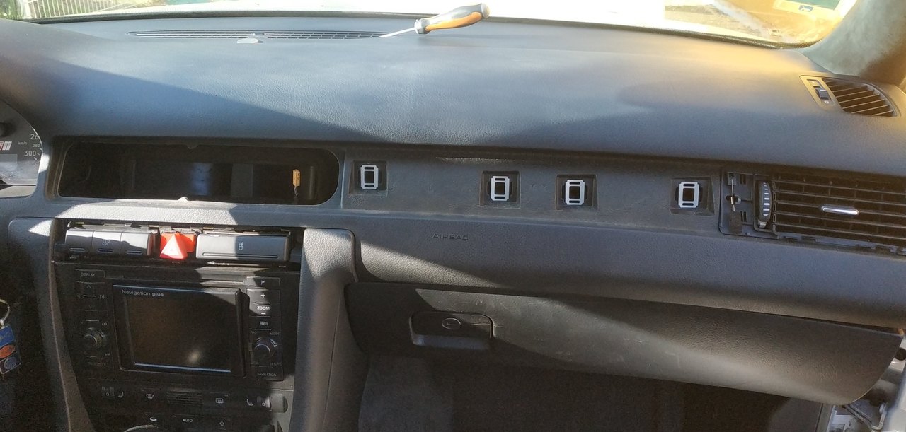

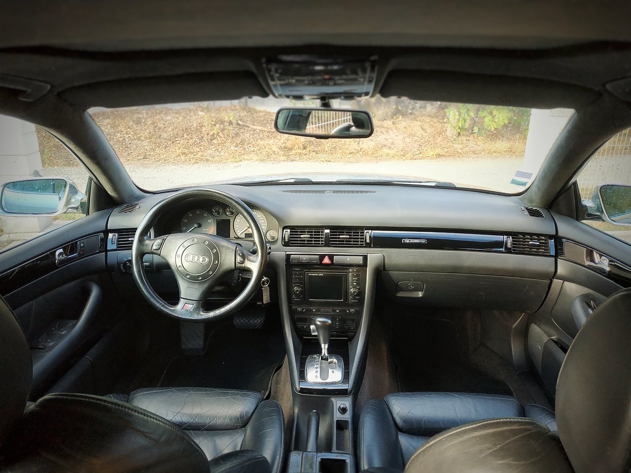

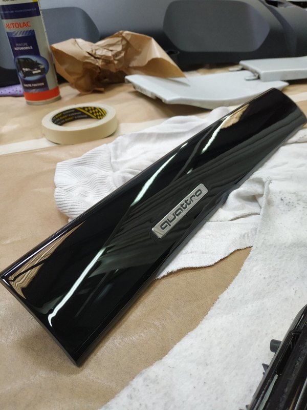

  • Donc après démontage et préparation de tout ce qui est "boiserie et alu anthracite" qui entoure les grilles de ventilation, poignées de porte, cendrier, etc.
  • Après un "glaçage" en règle, on laisse reposer tout ça ! AP-Smiles_u1F60B.png
  • Ensuite vient le moment de réassembler les poignées et le bandeau passager.
  • Bon maintenant il est temps de remettre tout le monde en place
Voilà pour l'intérieur qui a rajeuni de quelques années, restera un bon traitement des cuirs cet hiver. :AP-Smiles_20:

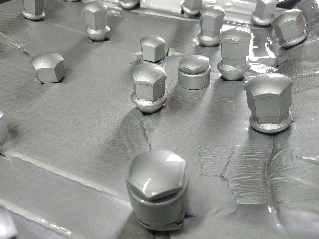

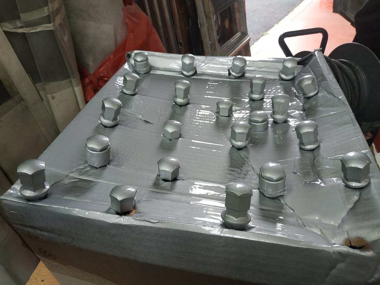

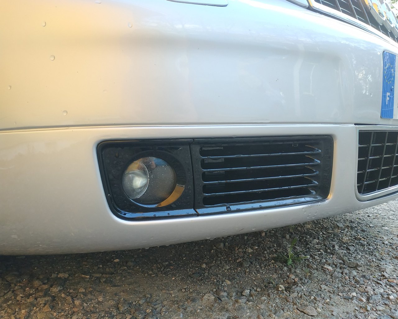

  • Mais comme il me restait encore une peu de peinture....:AP-Smiles_57:

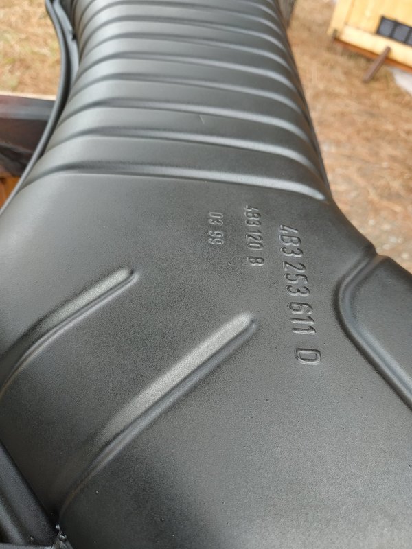

  • Les grilles antibrouillard, la calandre, le sigle, la grille centrale de PC AV, les embases de rétro et les joncs de pare-brise ont subis le même sort !

Bravo, quel travail 👋👋👋👋
L'intérieur au top et pfffiou pour l'entretien avec les photos merci bcp. Quel plaisir de lire ton post
Il y a 13 heures, Nicolede a dit :
Merci @Nicolede :AP-Smiles_20:
Je fait un max de photo pour moi histoire de me rappeler du taf et des heures passer dessus, mais aussi pour les partager si cela peu aider c'est cool ! AP-Smiles_u1F60A.png
L'intérieur rend bien en vrai mais en photos, avec peu de lumière quand j'ai pris les photos on voit pas bien.

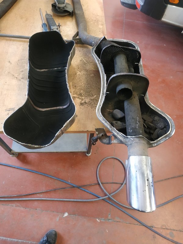

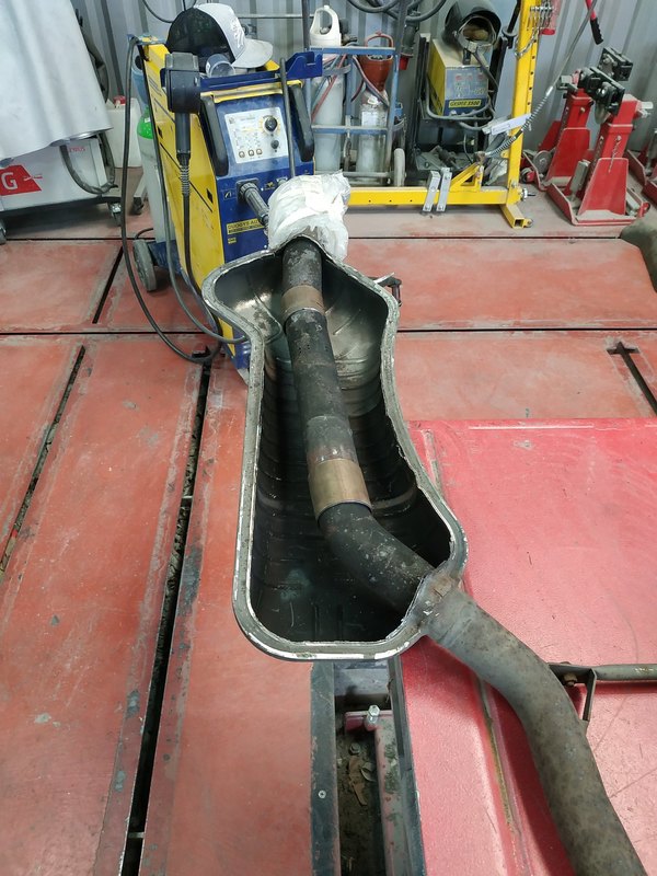

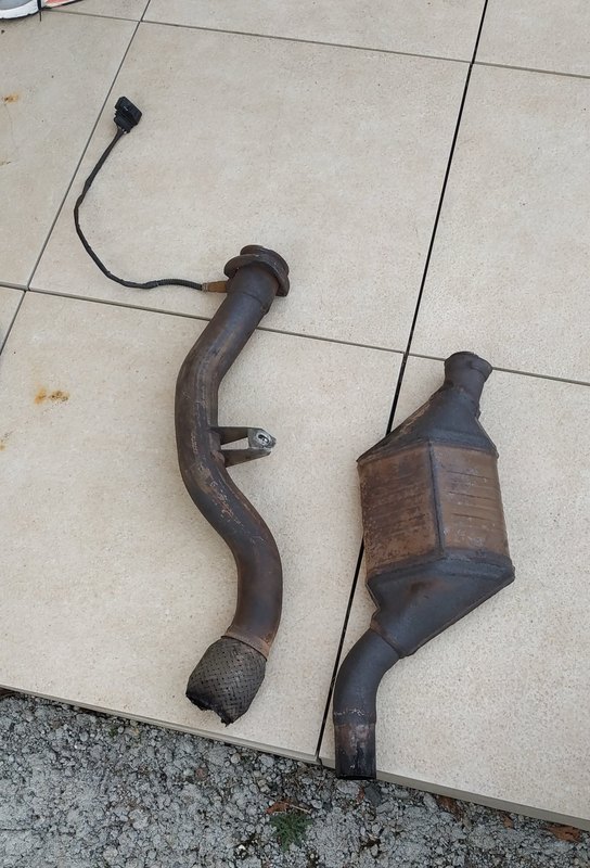

  • A la dépose il y avait un drôle de bruit dans une des deux gamelles, alors pour en être certain pas le choix
  • Maintenant que le coupable était trouvé, j'allais quand même pas refermer tout ça comme cela... Alors j'ai mis un coup de propre des deux côtés bien sûr . :AP-Smiles_131:
  • Une fois un peu de place de faite et un léger "remaniement" ça donne ça
  • A la dépose des catalyseurs on a eu un léger souci "chef" AP-Smiles_u1F62C.png

Ayant un catalyseur d'origine qui a pris son indépendance dans le silencieux avec les années, je me devais de libérer son collègue qui lui datait de 2010.

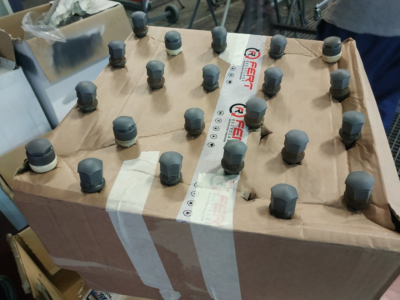

  • Comme j'ai fait les travaux sur plusieurs semaines j'ai pas toutes les étapes de remontage/soudure mais une fois les finitions faites on arrive à cela :
  • Vu qu'on est dans les finitions, j'ai enfin pris le temps aussi de finir les détails des jantes avec les caches écrous

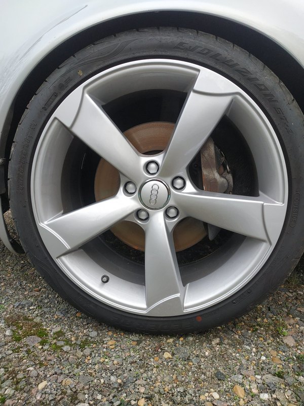

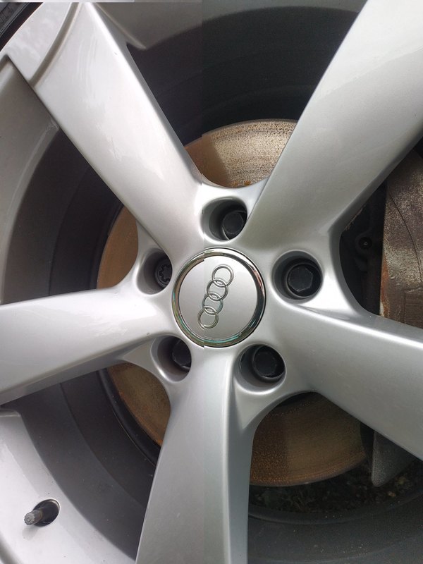

  • Avec les photos Avant/Après c'est là qu'on se rend compte que tout est dans le détail sur un véhicule. AP-Smiles_u1F60A.png
  • Petite vue d'ensemble, je pense que les étriers vont finir rouges dans l'hiver :AP-Smiles_53:

Salut @"badboy",
Pour le CT visuellement ils sont présents.🙈
Pour le contrôle pollution c'est certain que ça joue, mais elle est passée avec un cata vide l'année dernière et depuis certainement plusieurs années. 😅
Pour le son c'est juste ce qu'il faut pour profiter du V ouite que ce soit stabilisé sur autoroute ou en sortie de péage 😈

  • On attaque donc le pont arrière et le changement des joint spi droite et gauche:
On voit bien que ça fuit depuis un moment coté droit. De l'autre coté c'est moins important, mais bon tant qu'on est là ! AP-Smiles_u1F609.png
  • Après un petit nettoyage des têtes de vis, vient la dépose des tôles calorifuges
Coté droit
Coté gauche :
  • Maintenant il faut "débrider" les cardans du pont arrière, vu que je suis au sol pour cette réparation j'en profite pour bloquer avec une barre et desserrer les vis de cardan.
  • Une fois le cardan "débridé", avant de sortir la tulipe il faut vidanger l'huile.
  • Vu la couleur de l'huile mais surtout l'épaisseur je pense quelle n'a jamais été changée !:AP-Smiles_67:
  • Au tour de la tulipe d'être déposée, même technique deux vis et une barre pour dévisser la vis centrale.
  • Et on arrive au coupable ! :AP-Smiles_53:
  • Pour le sortir un démonte pneu ou un gros tournevis sans forcer sur les bords du carter bien sûr ! ;)
  • Après un nettoyage des portées de joints, même "sanction" dans le sens inverse pour le remontage sans oublier les bouchons neufs.
  • On rentre le joint jusqu'en butée.
  • Un petit coup de propre sur la "tulipe" et retour à sa place.
  • Graisse neuve et c'est au tour du cardan de retourner là où il doit être ! AP-Smiles_u1F61C.png
  • Bouchons neufs et remplissage avec la pompe à huile toujours fidèle au poste ! AP-Smiles_u1F60F.png
  • Remontage des tôles et c'est reparti pour 20 ans !
