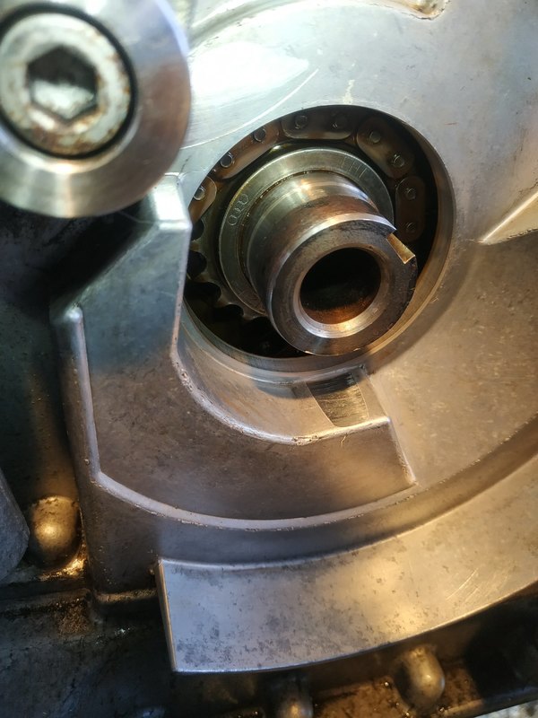

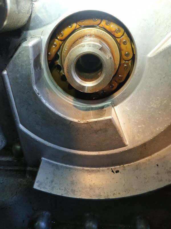

  • Maintenant direction le vilebrequin pour remédier à une légère fuite
  • Nettoyage et dépose du joint spi
  • Puis dépose de la bague de centrage
  • Vient le moment du contrôle et de la repose
  • D'après la procédure Elsawin d'abord la bague d'étanchéité en place
  • Et la bague de centrage dans le sens inverse de la dépose.
Pourquoi ce changement de sens ? Je ne sais pas peut-être dû à l'usure coté bloc comme sur la photo suivante
  • Une fois en place
  • Repose du pignon de vilebrequin
  • On passe sur la partie supérieure du bloc les bagues-joints d'arbres à cames Banc 1/2
  • Ainsi que le Hall banc 2

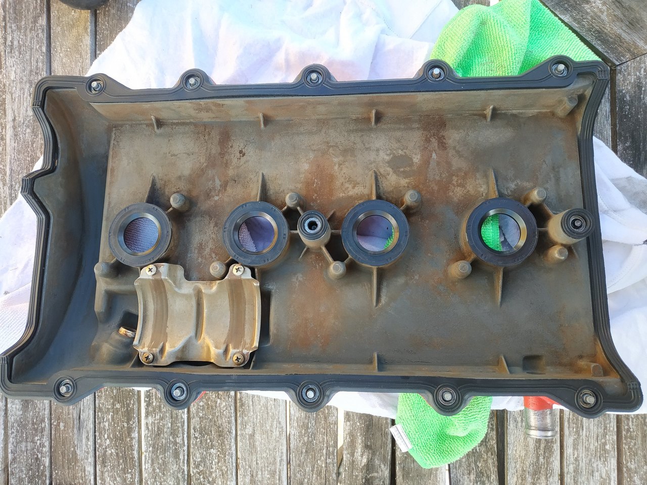

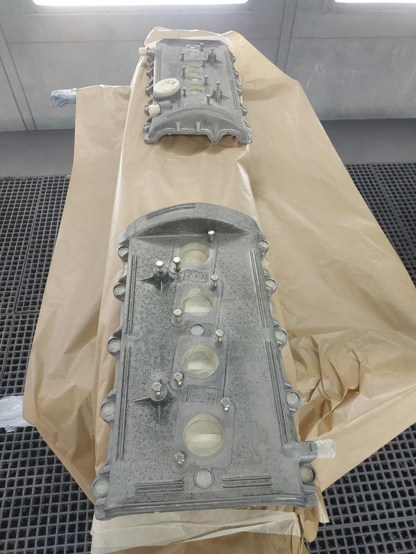

j’aimerais aussi faire nettoyer et repeindre mes caches culbuteurs car ils sont oxydés dessus et noirs à l’intérieur 😉
  • Aime 1
Le vendredi tout est permis ?
Merci @Classik 👍
Salut @Abba
Ils n'étaient pas jolies moi aussi de base
Pour la face intérieure, j'ai tout nettoyé à l'essence juste, pas de sablage comme à l'extérieur car je voulais pas créer une "accroche" pour l'huile cramée.
Après sablage
Modifié par OttoS6
Edit
:AP-Smiles_32:
Ça tabasse sec
La petite peinture vermiculé :AP-Smiles_20:
Beau rendu 😉 et merci pour le nettoyage de l’intérieur

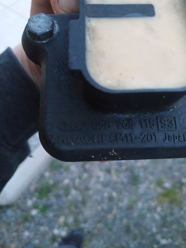

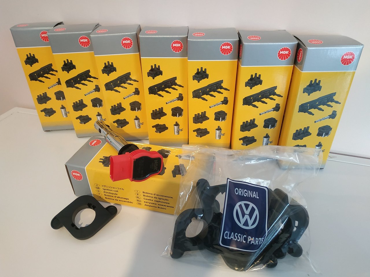

Bon maintenant il me faut les bobines qui vont bien pour que ce soit nickel.
Quelqu'un d'entre vous aurait la correspondance en NGK, Beru ou autre pour la référence d'origine  ( 06B 905 115)
J'ai bien les liens d'une autre discussion mais pas ma référence d'origine dans la description :
https://www.ebay.fr/itm/274497490375?hash=item3fe9534dc7:g:OH8AAOSw55dgNiKU
ou en NGK :
https://www.yakarouler.com/p/bobine-d-allumage-ngk-48041?gclid=CjwKCAiAyPyQBhB6EiwAFUuakoDYTlr3zFSh2SorxIDQuvy1AlmiGrTvPdjPB39gL7tWpY2yeaSryhoCsE8QAvD_BwE

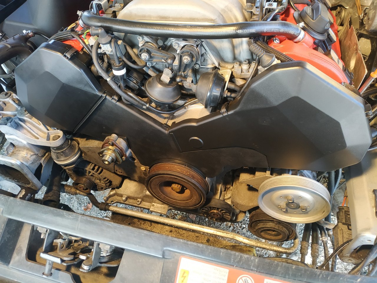

Quelques nouvelles de ma "baleine" pour la suite de sa remise en forme !
  • Partie 3 " La Remontada"
Après le changement de tous les joints spi il est temps de remonter cette distri. :AP-Smiles_u1F601:
  • ça commence par les carters de protection
  • Comme conseillé par Audi les vis de poulies d'arbres à cames sont changées. Assez compliquées à trouver car, nos grosses prenant de l'âge, les pièces passent en "Classic Parts" .
  • Sur la photo précédente on voit aussi les nouvelles plaques des poulies AAC, j'ai préféré remonter les anciennes qui elles avaient des "ergots" au centre,
         même si les nouvelles sont d'origine Audi et rentrent bien sur les AAC, elles font tout juste le diamètre de la rondelle des nouvelles vis dans le doute....:AP-Smiles_u1F928:
Banc 2 (Passager)
Banc 1 (Conducteur)

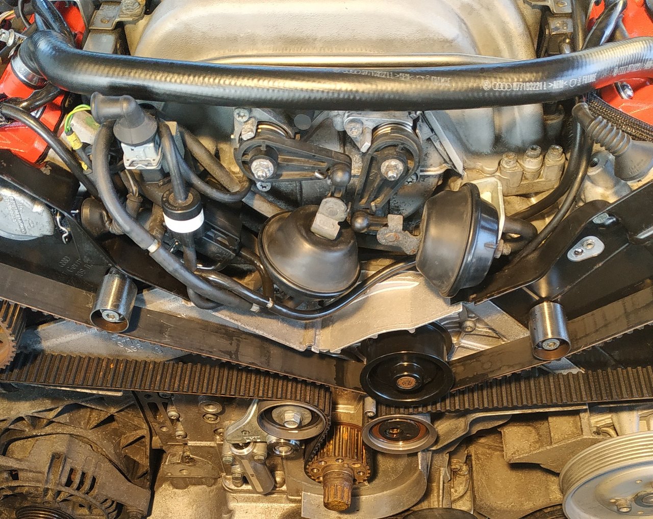

  • Ensuite, on attaque la partie remontage du galet-tendeur, galet-inverseur, et autres éléments de tension.
  • Après comparaison des différents éléments, j'ai remarqué un nombre qui m'a interpelé sur l'ancien galet-tendeur : le 0404. :AP-Smiles_u1F914:
  • Si ce nombre sur le nouveau galet-tendeur correspond à la date de fabrication comme je le pense, cela veut dire que l'ancien est en service depuis bien trop longtemps. :O
(Après le filtre à essence de 1999 plus rien ne m'étonne) AP-Smiles_u1F61B.png
  • Mise en place de la courroie crantée avant le calage des poulies d'AAC.

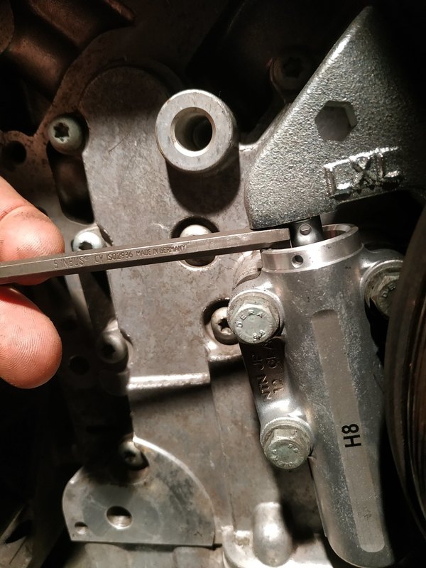

  • J'ai pas pensé à prendre en photo l'étape de tension de la courroie, mais pour le contrôle de celle-ci, c'est en dessous que ça se passe
Après deux tours de vilebrequin à la main, la vis "3242" retrouve sa place dans l'alésage du carter d'huile et la barre de fixation des AAC rentre bien de nouveau. :AP-Smiles_u1F917:
La cote entre le levier tendeur et le galet-tendeur se trouve  pile dans la tolérance de 5mm +ou- 1mm.
  • Voilà "mamie" a retrouvé une distribution neuve pour lui redonner une petite jeunesse. :AP-Smiles_u1F601:
 Même si le "Spoil" est présent dans le post précèdent, je vous laisse sur cette photo ;D
To be continued....:AP-Smiles_43:

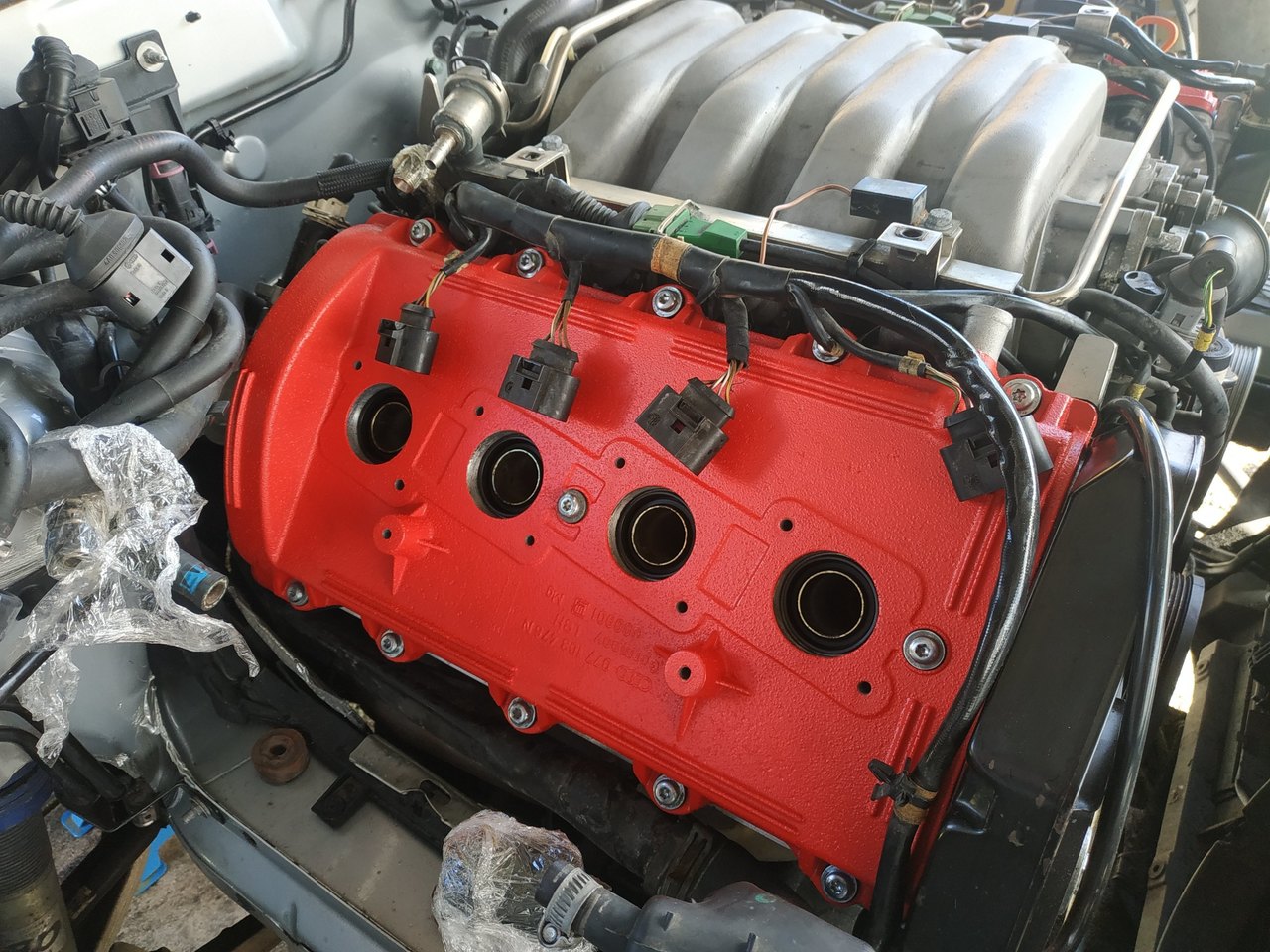

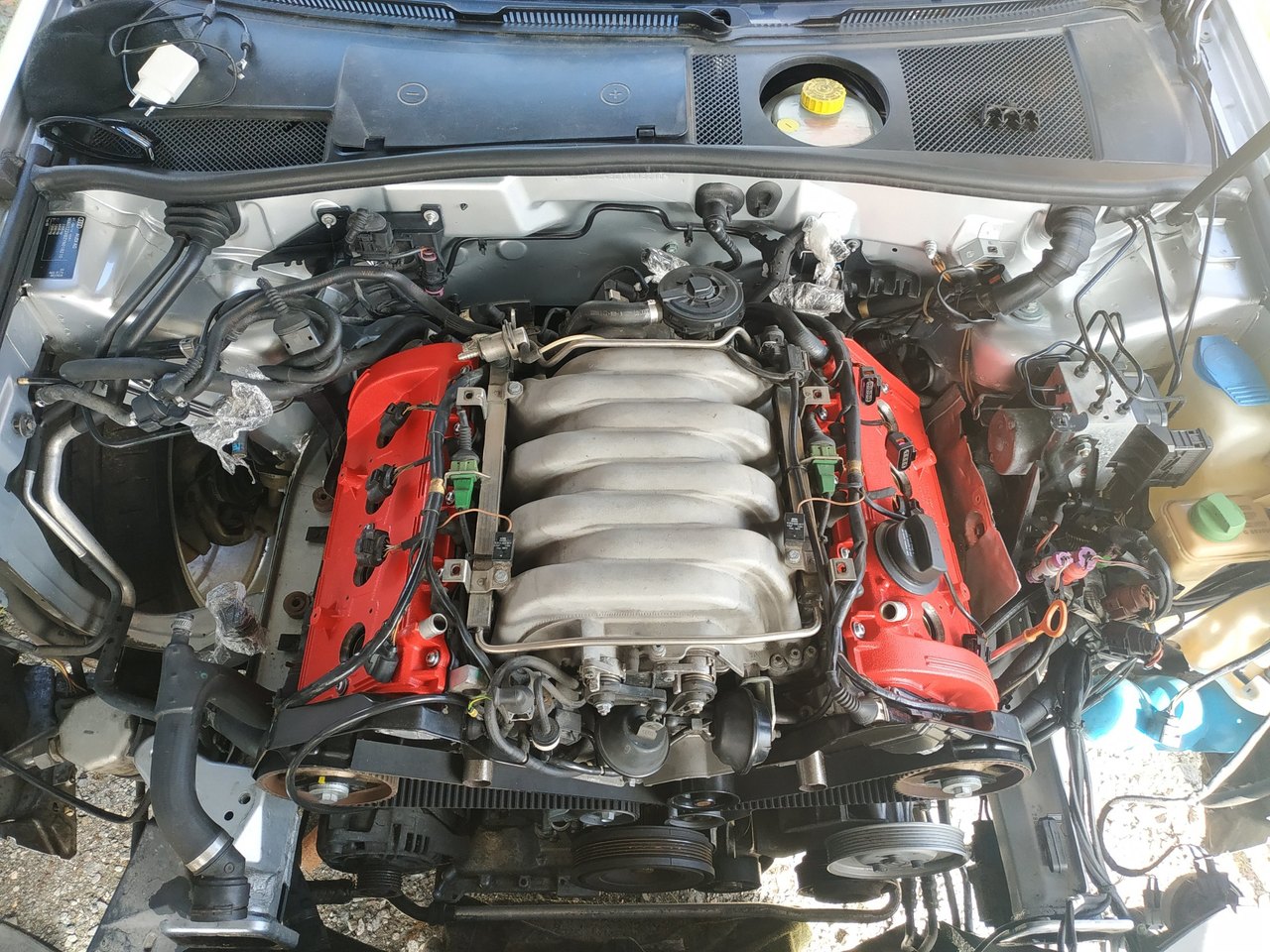

Suite et "fin" de la partie supérieure du bloc...enfin pour le moment...AP-Smiles_u1F60F.png
  • Partie 4 " Des Hauts et des Bas "
Maintenant que la distri est calée puis contrôlée, c'est le moment de remonter les " accessoires ".

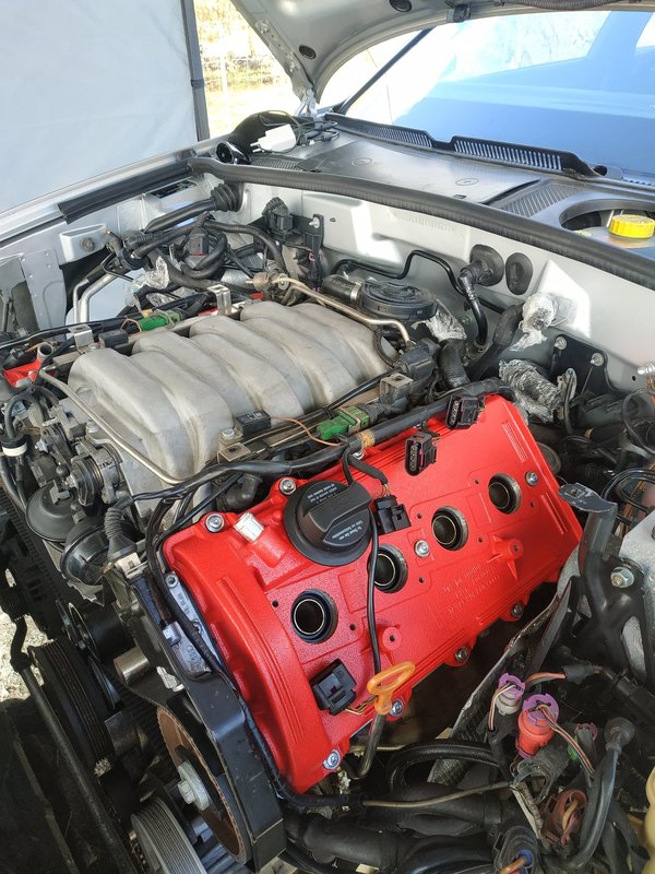

Comme j'ai déjà montré plus haut sur la page, les caches culbuteurs ont pris de la couleur, il est temps de voir ce que ça donne sur le bloc ! AP-Smiles_u1F60A.png
  • Après 22 ans et 180.000kms de bons et loyaux services :
  • ça méritait bien un bon nettoyage

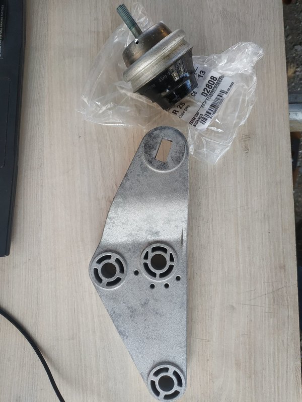

  • Au passage j'en profite pour changer les durites des poumons qui sont au bout elles aussi. AP-Smiles_u1F62C.png
  • Et le silentbloc anticouple par la même occasion...

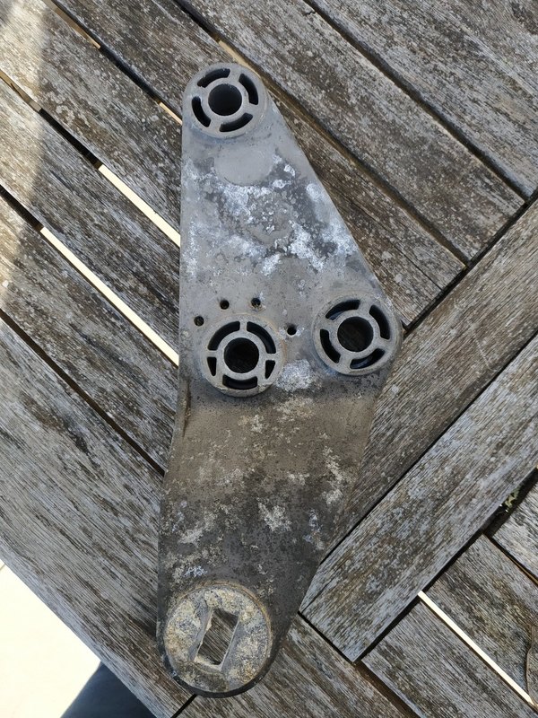

  • En même temps que les caches culbu, le support d'appui a reçu un coup de "sablage"
  • Remontage des différents plastiques avant le premier démarrage (avec les bobines d'origines)
  • Mais avant changement des bougies (par des Bosch R5 0 242 240 587) qui encore une fois doivent dater de quelques années.AP-Smiles_u1F60F.png
Banc coté conducteur :
Banc coté passager :
Bon vient le moment fatidique du premier démarrage, ce petit moment de doute où tu te demandes si tout est remis à sa place...
Voila c'était une première pour moi. Je voulais remercier les contributeurs de cette section qui m'ont apporté beaucoup d'infos et de conseils dans leurs posts avec leurs retours personnels sur les différents problèmes, à l'heure des réseaux sociaux, le forum reste et restera la meilleure source d'informations pour qui veut apprendre quel que soit le sujet.:AP-Smiles_66:
  • Vous vous souvenez du titre "Des Hauts et des Bas"? On vient de finir "les hauts"...

Je posterai des photos avec les bobines neuves ils me manquent juste un peu de temps en ce moment.👌

Félicitations pour tout ce boulot effectué
C'est tout beau tout propre et le coeur de la bête bat de nouveau
