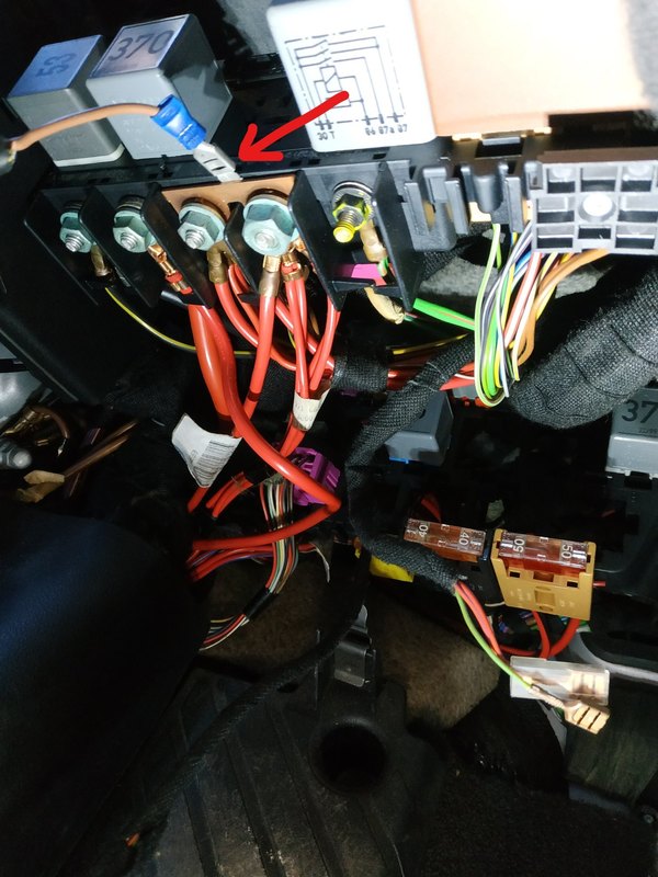

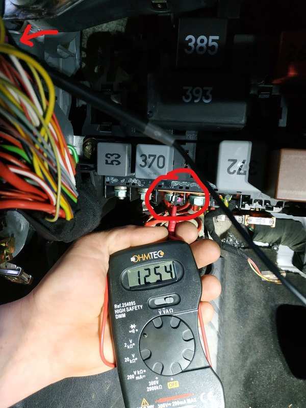

Salut @djbilbao,
Le fusible est ok ça j'ai était contrôler,
Mon problème c'est que j'arrive pas à trouver l'emplacement du "15A" j'ai essayé de suivre le fil comme j'ai pu sous le tableau de bord...
Je suis arrivé au relais 393, j'ai testé du Pin du relais ( celui en haut à droite sur la photo) jusqu'à la fiche marron dans la baie...
J'ai quelques choses le testeur bip mais je suis vraiment pas certain que ce soit le bon, parceque dans Google ce relais correspond au phares.😅
Il faudrait que je tombe tout sous le volant pour suivre le fil correctement, ce weekend il devrait faire beau je sent que je vais encore raté la messe dimanche 🤣

C'est pas au niveau des relais c'est en dessous je t'ai mis les flèches c'est un Bornier avec des ampérage numéroté,
Sur cette ligne tu as le radar de recul il fonctionne ?

Merci de prendre le temps de répondre à chaque fois @djbilbao c'est cool,
J'ai suivi tes conseils, j'ai donc testé en premier :
  • La liaison entre la fiche marron dans le caisson jusqu' au bornier. (Fil Rouge/Blanc)
(J'ai bloqué le câble avec une cosse pour pouvoir le faire seul).
Test_Bornier_fiche_marron_Fiche.thumb.jpg.0cd25880570350c15b834dc53b038e91.jpgTest_Bornier_fiche_marron.thumb.jpg.2c2e7bbdc10115c24aa86498de8a6425.jpg
  • J'ai bien quelque chose jusqu'ici, c'est bon signe ? C'est que le fil n'est pas coupé :AP-Smiles_33:
  • Ensuite j'ai testé le fil qui va lui du fusible S5 (dans la boite à fusibles coté conducteur) au bornier.
Capteur_Huile_Pression_G266_Direction_fusible.thumb.jpg.bccfbcdf47db05e2376b9f39ff2d71ed.jpgCapteur_Huile_Pression_G266_fusible.thumb.jpg.69dfda60b41fd7eaeee37d415efbc1bf.jpg
  • J'ai là aussi une valeur qui apparait et qui paraitrait correcte ? :AP-Smiles_33:

Le tout c'est de trouver ce Bornier 15A dessous le tableau de bord ou va ton rouge/noir en 0,35 mm2 et bien d'autre
Envoyé de mon M2012K11AG en utilisant Tapatalk

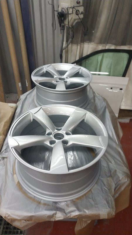

Attention aux ailes avant en appui ça peut frotter. Quel est l’ET de tes jantes ?
  • Aime 1
Il y a 8 heures, Abba a dit :
ET 35 en 8,5
Donc avec et35 en 8,5 de large ça passe 😊
sur la mienne c’est aussi du et35 mais en 9 de large. Par moments ça frotte 😁 mais légèrement

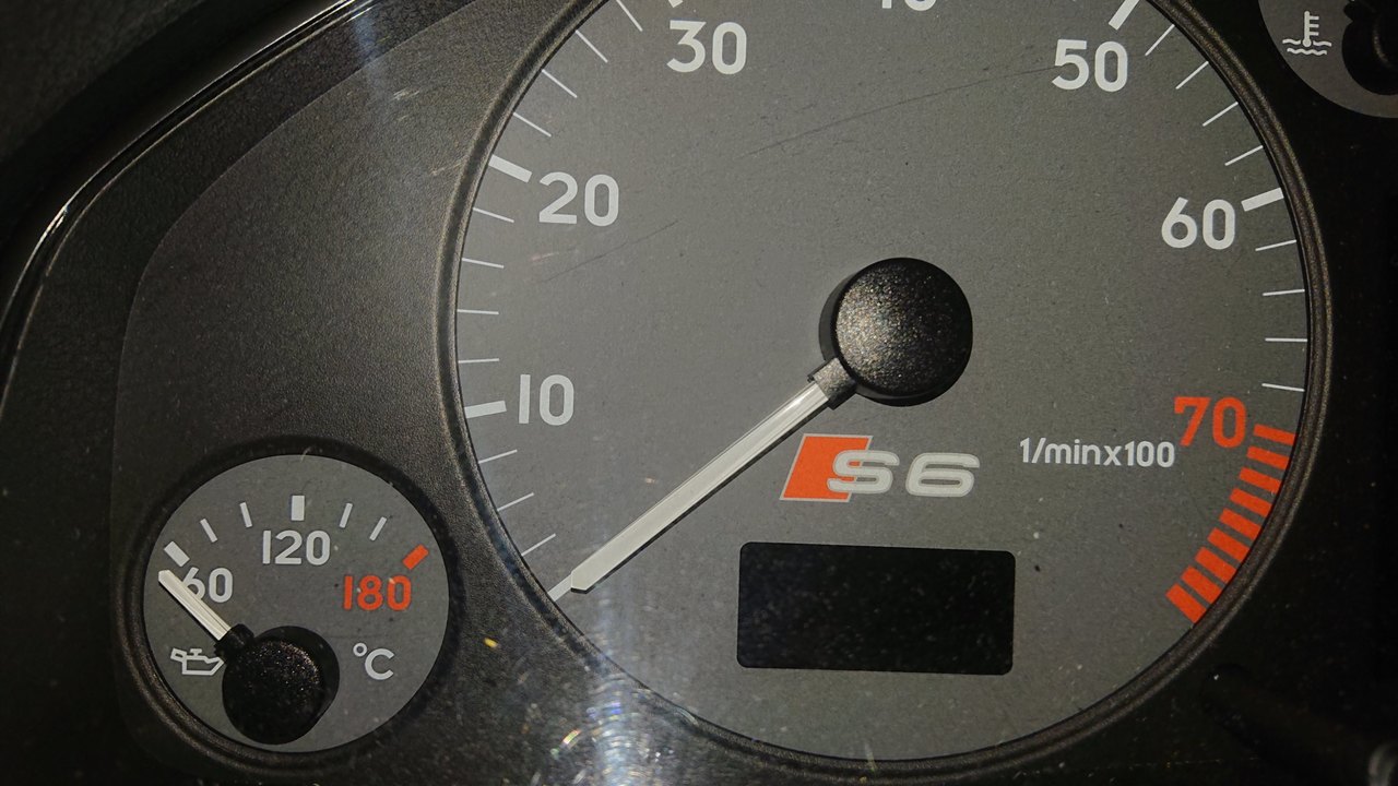

Ayant un peu de temps cette semaine, je dois trouver mon problème de température d'huile pour commencer l'année de la meilleure manière...
Je vais commencer par écouter le conseil de @djbilbao et passer le capteur en direct sur le + batterie, j'essaie ça cet aprem. 👌

J'ai essayé cet après-midi la solution de @djbilbao de shunter le capteur sur le + batterie.
Jusqu'au premier arrêt rien tout va bien, je repars et le "Fuc****" Sensor" revient.
Retour aux Stands:
J'ai gardé le faisceau shunter, pris le deuxième capteur neuf que j'ai,
Je l'ai plongé dans l'eau chaude (eau en ébullition)  toujours aucun signe de vie au niveau de la température d'huile...
Le seul moment où j'ai vu l'aiguille de température d'huile bouger c'est quand j'ai testé le porte instruments au VCDS.
D'ailleurs, je trouve qu'elle saccade par rapport aux autres quand elle monte, je sais pas si c'est normal je poste la vidéo dès que je peux.:AP-Smiles_14:

Salut les baleinistes !
Est-ce qu'une âme charitable pourrait prendre son compteur de S6 en photo sans le contact svp ? (genre en gros plan)  :)
Comme dit plus haut dans la discussion, j'ai un doute sur l'aiguille de température d'huile qui fait pas la "danse" du VCDS comme elle devrait! :AP-Smiles_97:
Mais en démontant le compteur, j'ai regardé un peu toutes les aiguilles et j'ai maintenant le doute sur toutes, du coup quitte à l'ouvrir autant remettre tout ça en ordre.
J'ai regardé sur Google mais ce ne sont jamais les mêmes "points zéro".:AP-Smiles_u1F613:

Salut Otto,
Chez moi, sans le contact, ça donne ça :
Et je précise, car c'est rare sur ma péniche, que tout fonctionne nickel... 😉

il y a 2 minutes, K12 a dit :
Salut Otto,
Merci @K12 je remonte tout demain si j'ai pas fait une surconso de Jack Daniel's 🤣
