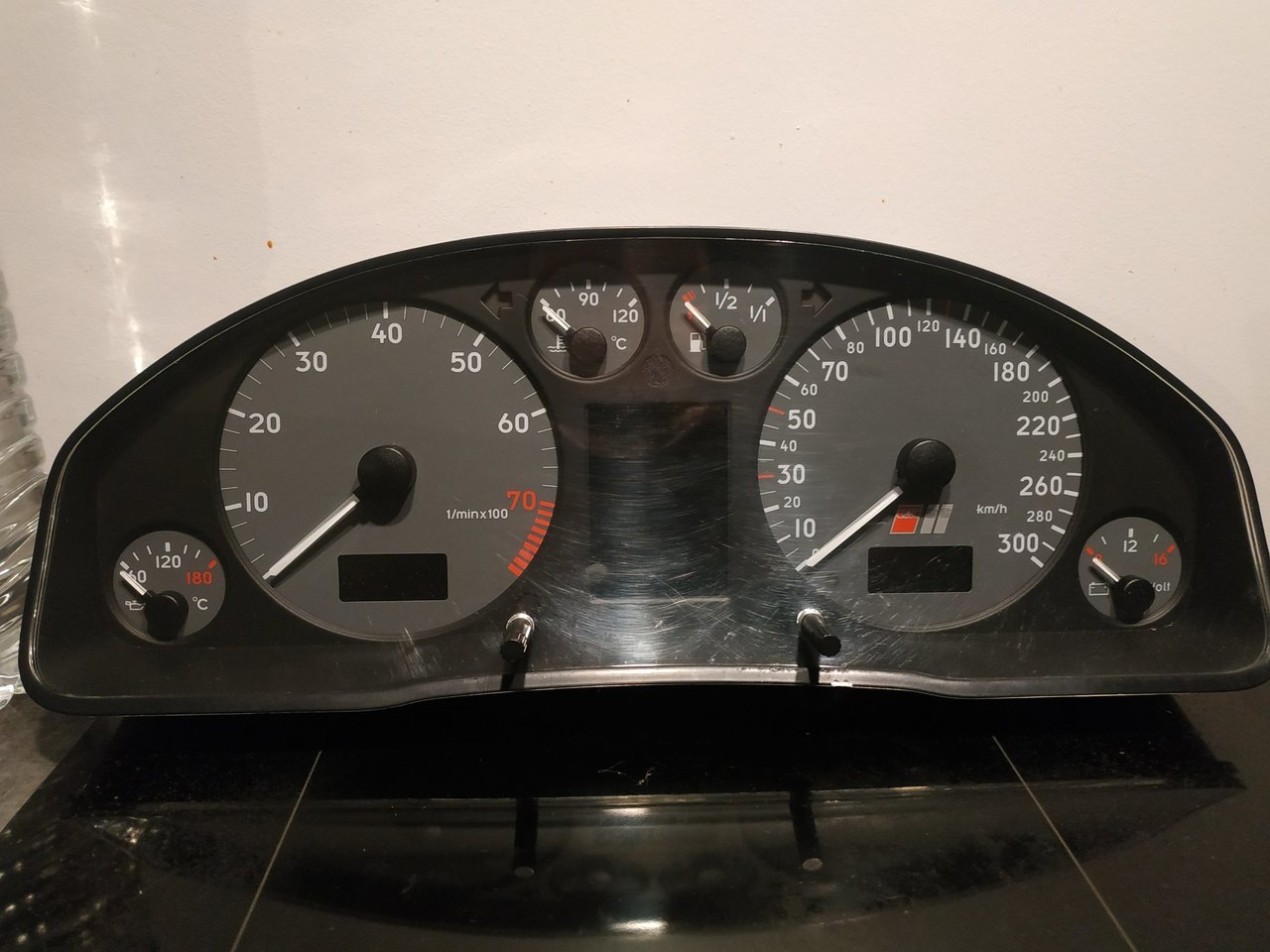

  • Après avoir démonté le compteur et replacé les aiguilles à leurs places respectives
  • Je remonte l'ensemble à sa place pour tester le porte instruments au VCDS :
  • Bon la jauge d'huile a repris le droit chemin du 60-180 °C:AP-Smiles_32:

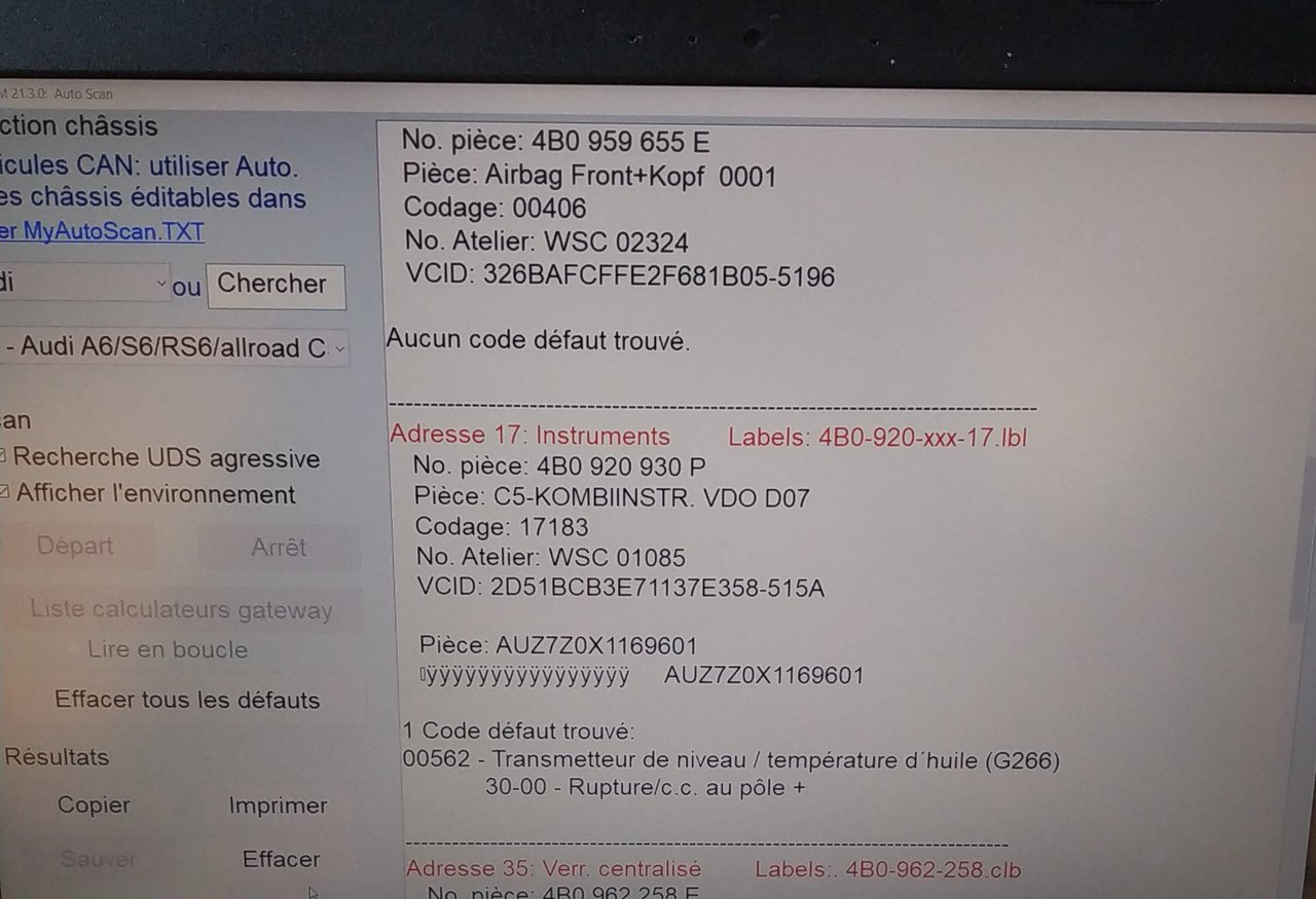

Maintenant rodé par ce vicieux voyant "Sensor"  à mi-chemin je coupe le contact puis repars et là :
"Bonne année la santé tout ça tout ça" AP-Smiles_u1F61C.png C'est le retour du "Fuc***g Sensor" !
  • J'ai donc cherché à contrôler la température d'huile via le VCDS, le problème mon VCDS accepte les groupes jusqu'à 99, les seuls groupes que j'ai trouvés sur Google sont dans les 100 voir 134. :AP-Smiles_33:
Si quelqu'un connait un groupe pour tester la température d'huile au VCDS je suis preneur. AP-Smiles_u1F60A.png
Pour le reste du compteur, j'ai testé chaque jauge tout est plutôt bien "calibré" (sauf la vitesse mais les jantes en 19 sont pas innocentes).
La "réserve" a retrouvé sa place et la charge batterie avec. :AP-Smiles_58:
  • Bon j'ai toujours pas de solution à mon problème malgré : avoir passé la sonde en direct sur le + batterie, testé le retour au compteur, contrôlé fusible/boite à fusibles, testé une deuxième sonde sur le faisceau...
J'ai une question : à votre avis est-ce que ce genre de voyant peut jouer sur le fait de ne pas déclencher le ventilo à coté du viscocoupleur ? Celui en façade extrait face au viscocoupleur mais celui à coté ? C'est la clim peut-être ?

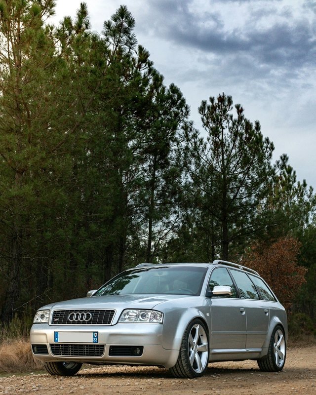

  • Pour le coté esthétique de la "Baleine"  les photos sont plus parlantes alors voici un petit avant/après
S6_C5_Avant_Rear_1_Final.thumb.jpg.c6ba92f9692df2db904f302e14824f2f.jpgS6_C5_Avant_Left_Sunset_1_Final.thumb.jpg.126701929711424763d240a69532f270.jpg
  • Protecteurs Inf. de porte couleur caisse.
  • Jantes "Rotors" en 19 ET35 couleur perso.
  • Elargisseur de voie 5mm AV / 10mm AR.
  • Support de plaque couleur caisse.
  • Diffuseur noir brillant.
  • Baguette de Hayon gris mat.
Prochain objectif la distribution/pompe à eau et ce voyant de mer** AP-Smiles_u1F62C.png
Sympa les jantes. Pour les baguettes question de goût moi je préfère en noir ça contraster un peu du gris.

Merci 👍  Elles commençaient à fatiguer les baguettes inf. du coup j'ai essayé en gris, l'avantage de mon métier demain elle peuvent revenir noires aussi vite qu'elles sont arrivées grises 🤣
C'est vrai que ça fait pas mal de gris après j'aime bien le côté "sleeper"...😈
Mais elle sera rebadger derrière S6 quand même.
@boris.h Non sur la première photo elle est sur jantes origines sans cales juste sur combiné et trop poser derrière, j'ai relevé l'arrière pour la mettre sur 19" 😉
Jolie vraiment elle lui vont bien les.roulettes ..

Sympa avec les rotors mais elle est plus haute maintenant non ?
tu as raison d’essayer les couleurs 😁

Il y a 20 heures, Abba a dit :
pas de bol avec cette sonde
bon courage pour trouver et résoudre cette sonde
Salut @Abba,
Oui les Rotors ont fait que la hauteur de caisse a été relevée, sinon niveau combiné je suis au plus bas pour être "confortable" au quotidien c'est-à-dire un doigt entre l'aile et la roue 😄 (J'essaie de poster une photo de face demain)
Pour les couleurs, je pense que le diffuseur AR va passer en noir satin le brillant fait trop récent.
Merci il va me falloir du courage pour le reste aussi, mais c'est un plaisir à rouler cette baleine.😍

Magnifique, je ne sais plus si tu m'as répondu mais tu as mis des cales sur tes jantes si je ne dis pas de bêtises. Si oui as tu changé la boulonnerie ?
Bon j'avoue j'ai "photoshopé" les lave-phares qui lui manque, mais malgré ses 22 ans elle a toujours du style la baleine. :AP-Smiles_46:
@boris.h Oui, elle a reçu des cales et une boulonnerie plus longue.

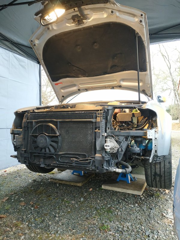

Salut les Baleinistes !
Bon étant donné que nous sommes dans le mois de la distribution sur le forum C5, j'ai décidé d'attaquer la mienne ce week-end .:AP-Smiles_47:
Actuellement en pleine distri, j'aurais besoin d'une confirmation je pense que @boris.h ou @Abba ont la réponse. AP-Smiles_u1F60A.png
Est-ce bien l'emplacement du bouchon d'obturation du vilebrequin ?
Si oui, vient le problème suivant : j'ai pas du recevoir la bonne pige avec la barre des AAC.:AP-Smiles_84:
Si vous avez un lien pour trouver uniquement la pige, je vous en serai grandement reconnaissant. :AP-Smiles_74:
Bon dimanche à tous. :bien:
Salut Otto,
Oui, c'est bien ça. 😉
Du coup ta pige est trop petite... Je peux te prêter la mienne si tu veux.
Sinon ça se trouve sur ama..  Ou sur la bay,

Salut @OttoS6,
@Abba a la pige sur la voiture car il fait la courroie de distribution et on attend les collecteurs mais dès que c'est dispo on te la fait passer 😉
Salut @Tissa33620
Merci à vous, je viens juste de la commander sur la bay comme @K12 me l'a recommandé.
Celle qui m'a été livrée avec la barre de calages des AAC correspond en faite au T40069 pour les moteurs 2.4, 3.2, ou même 2.8 en filetage de diam. 14mm. :AP-Smiles_u1F613:
Alors que c'est vendu pour du V8 AQJ, ANK, entre autres.
Donc si jamais vous avez besoin de caler un 3.2 @Abba ou @K12:AP-Smiles_u1F605:
@boris.h Et @djbilbao je ne suis pas le mieux placé pour répondre je pense que d'autres, comme @stinger, maîtrisent le sujet plutôt bien.:AP-Smiles_83:
Sinon je recherche le support moteur frontal ref. 4D0199267 si jamais quelqu'un a un site ou une ref. peut-être en Powerflex ?

J'ai  commencé par préparer la "grosse" à passer quelques semaines de repos, et sans garage on improvise comme on peut :
Oui, ça fait très "spéciale de rallye"  l'histoire mais quand tu n'as pas le choix, tu fais avec. :AP-Smiles_u1F604:
J'attaque donc la dépose du PCAV, optiques, et la mise en mode "entretien" de la façade :
