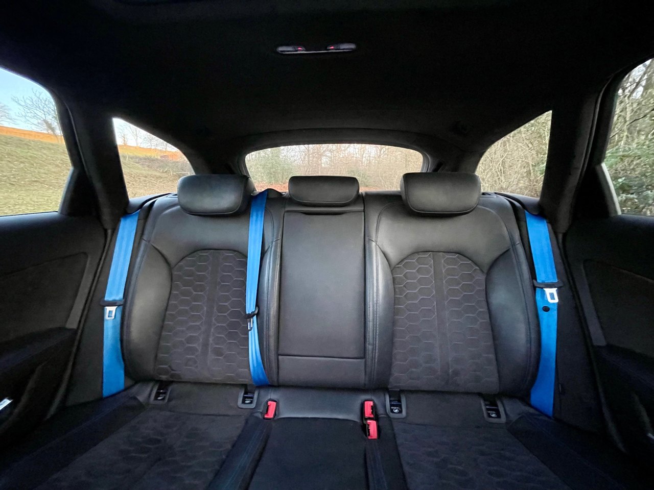

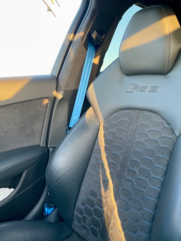

J'en profite aussi pour vous montrer une modification que j'ai fait il y a plusieurs mois deja. Tres compliqué à trouver pour avoir un produit OEM et donc homologué sans passer par le département Audi Exclusive...
image.thumb.jpeg.b56abb969428471d6a82f71775fbccaa.jpegimage.thumb.jpeg.0cb694da20487130e0d311b94d08846e.jpegIMG_3070.thumb.jpeg.3668fcb9691d246da1319b2523de2953.jpegIMG_3068.thumb.jpeg.8cfd0edf66ddb361d30a1759a68051cc.jpeg
  • Adore 2
oh j'adore tes ceintures !!! je crois que c'est le seul truc qui manque dans la mienne
tu les a trouvées ou ?
Un mec en Pologne... Je te dirai si je revois passer un set dans ses mains.
Mais en fait c'est la version pour RS7.
Ca permet de s'apercevoir d'une différence : si les ceintures avants sont identiques entre RS6 et RS7 celles de l'arrière sont pourvues d'un rétracteur automatique comme à l'avant. Alors que sur la RS6 les places arrières n'en sont pas pourvues meme en option (j'ai pourtant l'option airbag arrière).

Tu confirmes que sur RS7 les ceintures se tendent à l avant comme à l'arrière quand on fait quelques mètres? Je sais meme pas si c'est une option sur RS7...
Je pense que oui mais faut que je regarde cela de plus près ce week-end pour en être sûr.
Sur le catalogue d' options du RS7, je n' ai pas vu d' options concernant les rétracteurs de ceintures à l' AR, cela doit être de série, pour moi...
par contre je croyais qu'il n'y avait que 2 places à l'arriere sur une RS7 ?

Il y a 3 heures, snowfree52 a dit :
Tu peux avoir des 3 places à l' AR en option.
En fait je me suis trompé en écrivant.
Les ceintures arrières de RS7 n'ont pas de rétracteur comme à l'avant quand on commence à rouler. Mais elles ont le dispositif pyrotechnique pour tendre la ceinture en cas de choc. Ce que n'a pas une RS6....

Le 27/12/2022 à 16:10, shreck a dit :
Les rétracteurs c est en option ? Car j ai sa dans le MMI mais rien ne se passe quand je commence à rouler
oui et non.
Si tu as le pre sens avant ca doit fonctionner.
Normalement quand tu actives l'option dans le MMI les ceintures avant s enroulent un peu quand tu as fait quelques mètres.
Ca n'existe pas à l'arrière.
Ok oui j ai le presense mais j ai pas l
imp que sa s enroule au départ 🤷🏻‍♂️
installe toi au volant sans manteau, tu boucles la ceinture et tu la serre pour qu'elle soit bien ajusté sur ton torse.
Tu mets le contact et tu avances d'une dizaine de mètres. Si tu as bien validé le truc dans le mmi tu dois sentir la ceinture se reserrer un peu

Je viens de tester les ceintures AR du RS7 avec mon fiston et elles ne sont pas équipées de rétracteurs...
oui c'est que j'ai marqué plus haut.
C'est pas des rétracteurs à l'arrière mais un système pyrotechnique qui en cas de choc tend la ceinture pour plaquer le passager contre le dossier.
