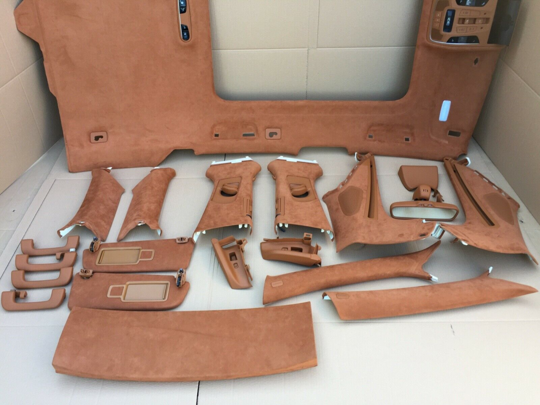

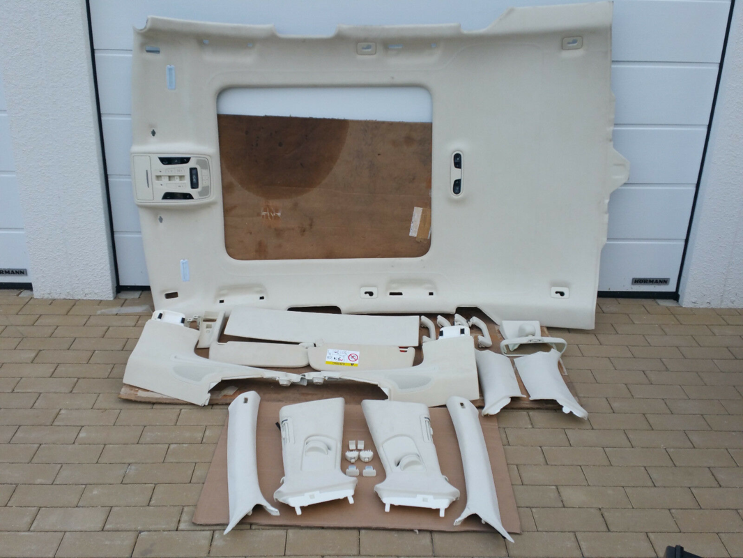

j'avais vu ce ciel en alcantara sur celle d'abdennour et j'étais tombé in love...
mais le sort à voulu que je tombe aussi sur un intérieur blanc et du coup, je crois que le pavillon en alcantara blanc c'est soit très rare, soit inexistant...
je viens de vérifier, l'alcantara argent lunaire n'existe pas en référence OEM
je ne trouve que le noir 4G9867506H/R 25M
Il est possible de commander un ciel de toit en alcantara accordé à la couleur de ton intérieur en faisant une commande spéciale audi exclusive. Mais dans ETKA on ne trouve que les pièces disponibles pour la grande série. Les pièces Audi Exclusive ne sont pas reférencés dans ETKA, meme les concessions doivent avec le numéro de série faire une demande spécifique chez Exclusive pour obtenir les pièces..

https://www.ebay.de/itm/253808605826?hash=item3b182bfa82:g:FFMAAOSwOplbbiCq
Il est en vente depuis quelques temps déjà ... une petite négociation et il est à toi. 😎

Salut Guillaume
j'avais vu effectivement ce ciel il y a quelques temps
mais je ne suis pas sûr qu'il corresponde à mon intérieur argent lunaire - celui là  a l'air plutôt blanc cassé et puis il est assez sale...
La description parle de blanc albâtre. évidemment de l'alcantara blanc c'est salissant mais avec un peu d'huile de coude y a certainement moyen de le récupérer.

@shreck je ne me suis jamais trop posé la question, je l'avais vu, j'avais vu qu'il était sale, j'avais regardé sur ETKA et vu aucune ref pour argent lunaire, ça fait au moins un an voir peut être même quasiment deux...
donc aucune certitude, je ne vais pas acheter un truc sale qui risque de ne pas être raccord avec la couleur de mon intérieur (un peu la différence entre un blanc glacier et un blanc ibis si tu vois ce que je veux dire)

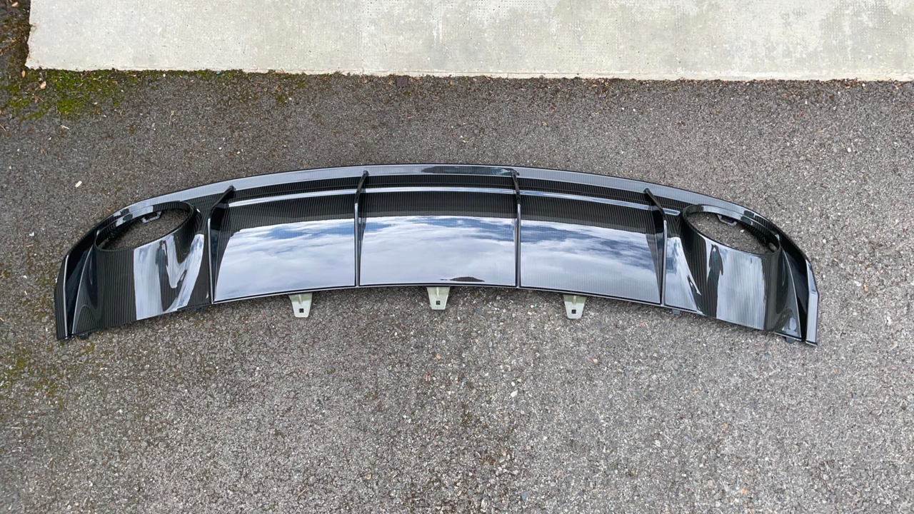

Début du retrofit Full carbone extérieur
En plus ca permet de garder l'ouverture du coffre avec le pied.
Maintenant il va falloir que je trouve un peu de temps associé à une météo favorable pour attaquer la face et plus si affinité....

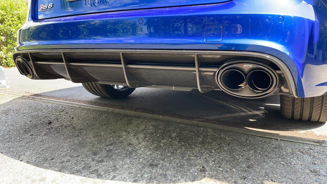

IMG_1269.thumb.JPG.d0d2c7a566159fe081572cae350d61ea.JPGIMG_1267.thumb.jpeg.4c79a931203291a05aedbd6700ca04c2.jpegIMG_1268.thumb.jpeg.08ea025d1add7f1920f9e9dd5445ed34.jpeg

Le 15/05/2021 à 18:21, shreck a dit :

comment tu as réussi à conserver l'ouverture pied ?
En fait l'ouverture se fait grâce à une sorte de câble, j'ai remis ce dernier quasiment à la même position en utilisant des riselants car il n'y a aucun point de fixation sur un diffuseur carbone.

Le 02/06/2021 à 19:30, shreck a dit :
Il faut que je remplace le mien, il y a un impact sur le carbone (fait par l'ancien proprio)... J'hésite à le faire passer à l'assurance..
Tu l'as trouvé où le tien exactement ?
Par contre je suis étonné effectivement, sur mon ancienne A6 j'avais l'ouverture au pied pour le coffre, mais là je ne l'ai pas... C'est que cette option n'est pas disponible avec le pack Carbone extérieur ?
Le miens je l'ai trouvé sur Ebay.
C'est pas facile d'un trouver un propre à bon prix.
On trouve des merdes explosées à 500€...
J'ai payé le mien 595 avec une partie du vernis à refaire. Mon carrossier m'a pris 80€ pour ca...
La piece neuve coute 6400€ chez Audi...
Pour l'ouverture du coffre. Audi c'est pas fait trop chié.
Car d'une part le carbone arrête les ondes et donc limite la détection.
D'autre part ca complique une piece deja chère à produire en rajoutant des points d'ancrage pour le support du câble....
L'ouverture du coffre est donc absente des véhicules avec diffuseur carbone de série....

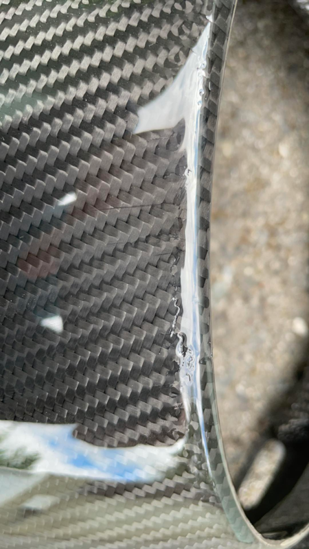

la partie rayée :
Modifié par shreck
Un bon coup de ponçage et ensuite tu reposes un peu de vernis et ça ne se verra plus !!

Il y a 3 heures, Ptitboy a dit :
oui c'est ce qui a ete fait 👍
Il l'a poncé entièrement du coup ou il a fait un raccord ?
En tout cas propre oui ! On ne voit plus rien ;)
non il a poncé que la partie abimé et fait un raccord.
il faut etre de tres pres pour voir les défauts qui par ailleurs une fois monté se trouve sur la partie sous la voiture...
