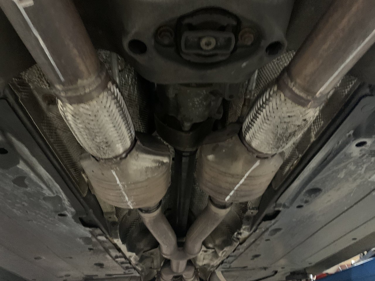

Est-ce que quelqu’un a déjà changé les tresses sur le S4 ? Si oui quelles sont les dimensions svp. Je souhaite juste acheter les tresses et non aller chez Audi qui change l’ensemble avec les cata.

salut
sur la mienne, l'ancien proprio l'a fait
Commandées chez Novarec que je conseille, matos semble de qualité, bon conseil et réactif.
Ref NVC-FLX64X152_2 // Flexible 304L femelle pour tube 63.5mm longueur 152mm
Prix unitaire : 23,76 euros.
tu as toutes les infos ici

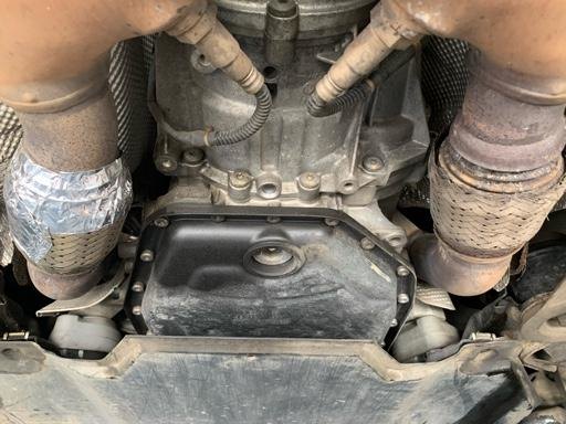

Il est temps d'intervenir quand la tresse est coupée... J'ai commandé sur swapland des tresses 63x103 a souder pour ma RS4. Enfin il y a beaucoup de jour pour souder sur la ligne d'origine. Il faut mettre beaucoup de métal d'apport.
flexible-d-echappement-renforce-63mm-inox.jpg.009f6b9aa7690250abd4963f8d75f2aa.jpgIMG_20200803_192731.thumb.jpg.0521565033d1ceb2b0f3ca96fbb7562c.jpg
Le démontage s’est bien passé ? Pas de casse de boulon ?
Sent from my S4 using Tapatalk Pro
Si c'est la galère.😠 3 goujons cassés sur 6. Remplacés par des vis inox.
