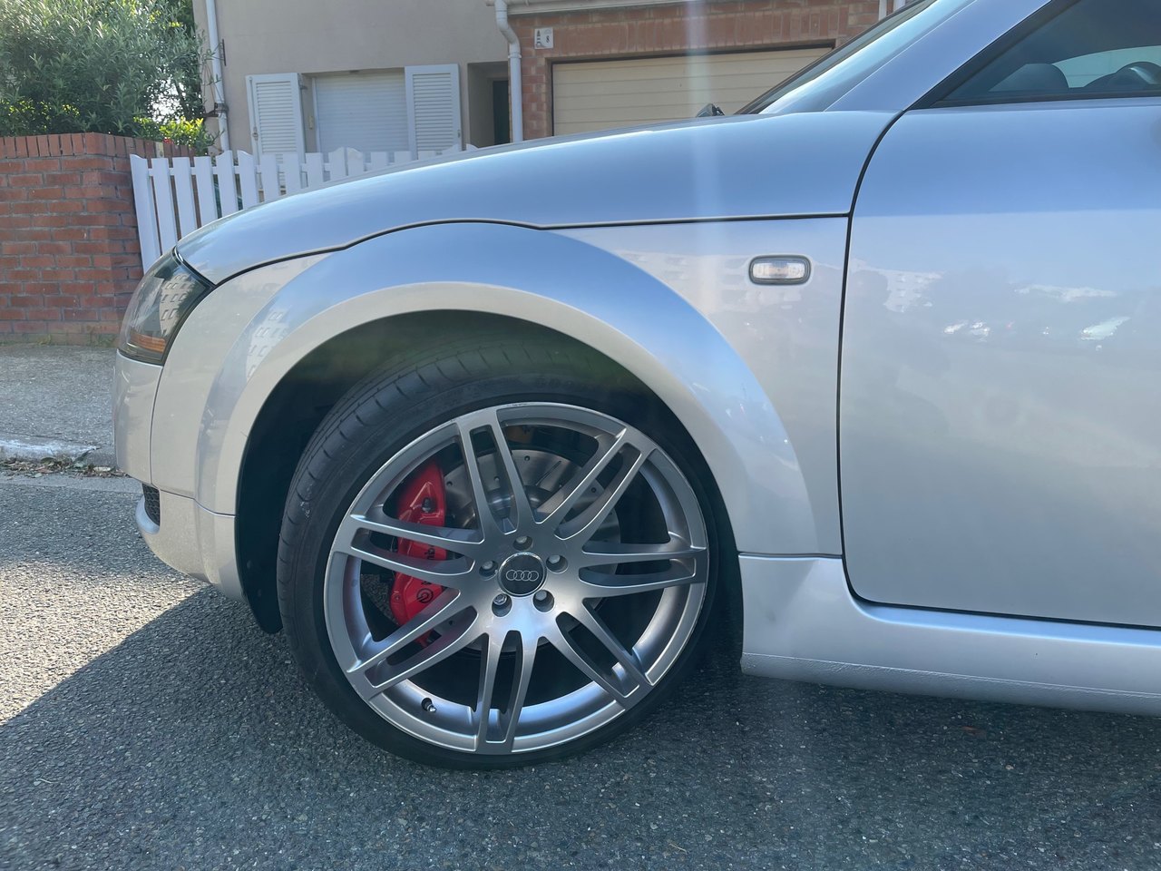

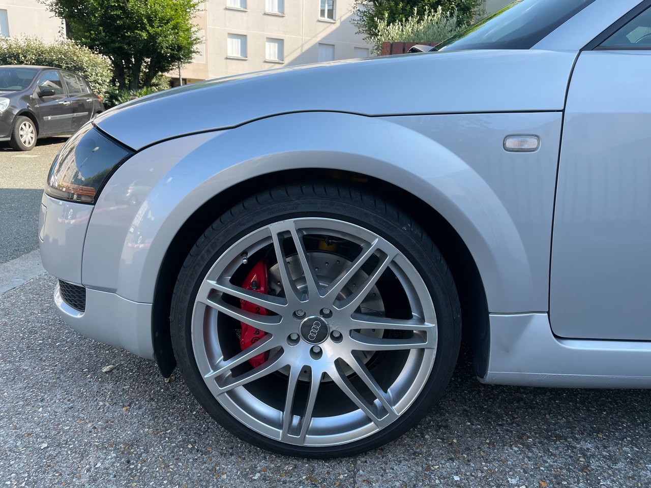

Il y a 20 heures, Yann95800 a dit :
Ca rend super bien les jantes comme ça :-)
rs4 b7 replica en 19pouces ;)
mais elle passera un jour en BBS LM ou speedline
ciao fab

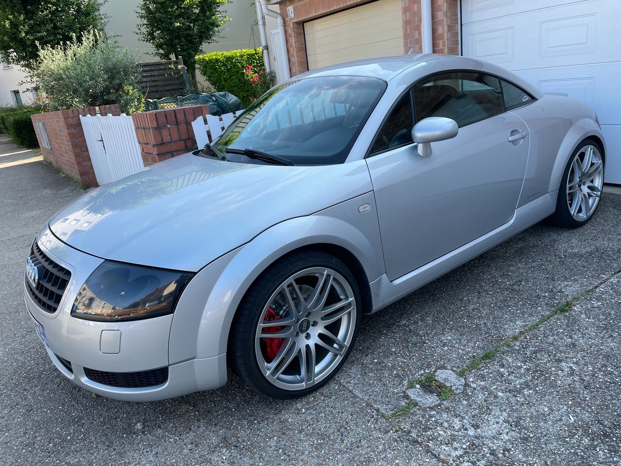

on part faire un tour pour tester … et oh miracle tout est rentré dans l’ordre ✌🏽
petit shoot improvisé au passage ;)
9968949C-1FBF-4661-B62F-3BFD85F6634D.thumb.jpeg.fadacd0dd9fd8389861d50af946e7342.jpeg93BEC63A-10F2-4E04-BF63-16005295CE88.thumb.jpeg.c3ec0db74bd3cf72056128e0b3b2b38c.jpegE9ECEEE8-3E9F-4655-8B0D-83F6B0FDCD1A.thumb.jpeg.7c425dc0d3f672dbe141c1f73b530d18.jpegA7624550-51CD-487D-8F23-9D810E03A797.thumb.jpeg.a84d929cb7da85d93875181a2f9eedba.jpeg3C5306B9-FD66-43FE-89AE-72EB2AA81FEF.thumb.jpeg.0b93cf6079f980dc1466a9ca80e9784e.jpeg3DC92638-B150-49E5-9AD1-D54FA746F103.thumb.jpeg.d90b8a413a5bb4f501d88a22c5e62912.jpeg
ciao Fab
