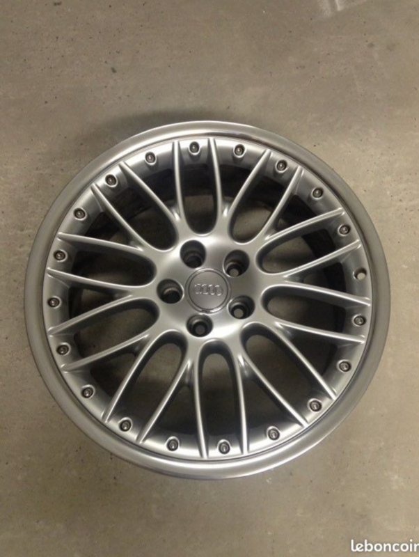

car jante 5x100 sur moyeu 5x112 je trouve...
mais l’inverse non :AP-Smiles_u1F612:
il me faut des 30, c’est ce que j’ai aujourd’hui

alors correction après avoir vérifier sur ma caisse: je suis en ET38 avec des cales de 15mm en 8,5 de large
Celle que j'ai vu sont en 9 de large (j'attends confirmation)... çà ne le fera pas avec mes 225 :(

suis en 18" 8,5 et ET44 avec cales de 20 a l'avant et suis presque dehors des ailes  (pneus en 225/40/18)
a l'arrière suis en 20 mais je vais passer en 25
il faut regarder ton centre aussi si t'es en 57,1 ou autre cause sinon il te faudra des bague de centrage du genre
Haskyy 4 bagues de centrage jantes en aluminium I 74,1-72,6 ALUMINIUM I 4x  argent - Cdiscount Auto

c’est bien du 9pouces et38 en 19 celle que je voulais... tampis on verra plus tard

Il en existe en 8.5
là ça doit être des jantes monter sur une a5 que tu a trouver.
celle monter sur les a3 8P sont en 8.5 et on le meme alésage que nos tt
celui des a5 est plus gros.
Exact ça provient d’une A5
faut tomber sur la bonne occaz
celles la étaient à 700e livrées et les 4 jantes dans le même état et d’origine audi

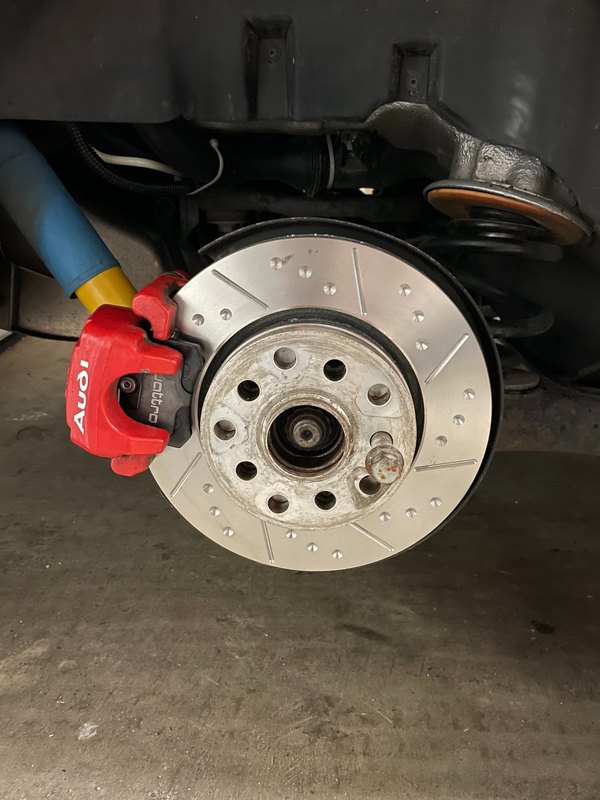

bon ça faisait un moment que je pestais sur le freinage de ma TT...
après les conseils de Cedric et de Yous, je saute le pas AP-Smiles_u1F61B.png
et commence dès aujourd’hui avec l’arrière
L’avant suivra peu de temps après avec un classic avec des Étriers de M3RS et passage en 323x28
voila déjà l’arrière

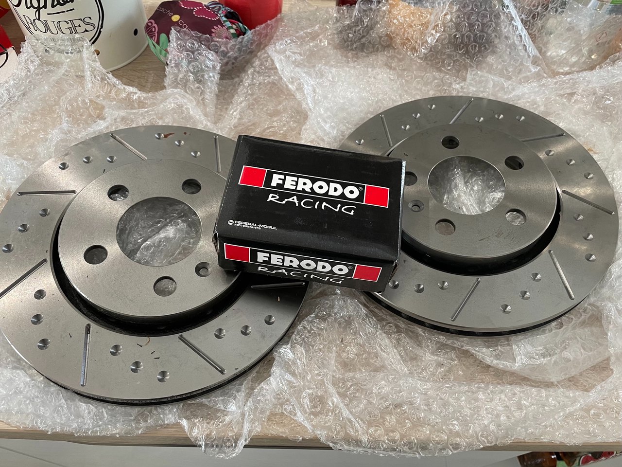

un peu déçu car vis de position non livrée et le sens de rotation n’est pas indiqué car les disques sont symétrique au niveau des rainures 🤔
ciao Fab
Il y a 3 heures, southblade a dit :
yep
ciao Fab
je les vois pas symetriques moi 🤔
Regarde les stries... inclinées dans un sens l’un et dans l’autre sur le second
une fois monté ça tourne dans les meme sens des deux côtés ...
ciao fab

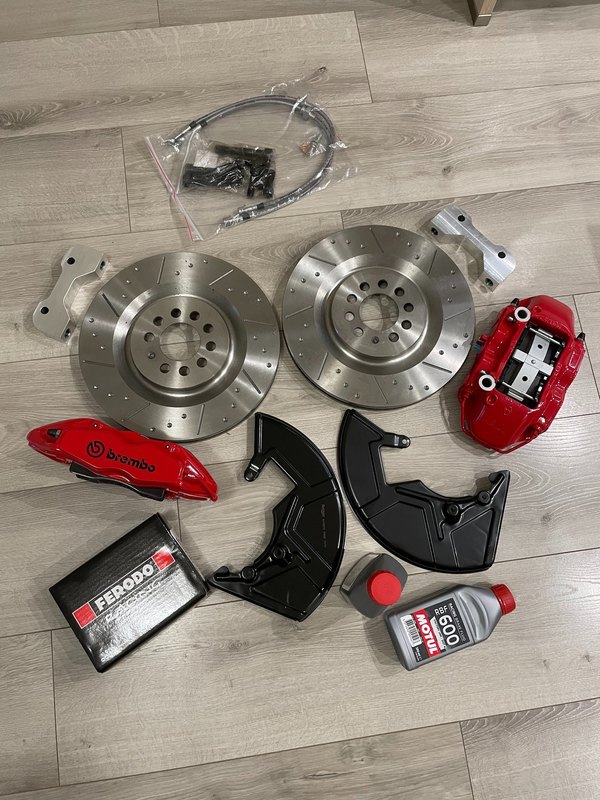

bref j’ai quand même eu le temps d’enfin prendre possession de mon kit gros frein et des périphériques qui vont avec …
kit tout droit fourni par notre ami Yous que je recommande à 225% de par son savoir et sa dispo, et aussi Cedric pour ces échanges ;)
et voilà le tout à installer pour l’avant :AP-Smiles_u1F60D::AP-Smiles_u1F60D:
plus qu’à trouver une 1/2 journée pour installer tout ça avant de rôder et d’apprécier
à suivre
ciao fab

Il y a 2 heures, king26 a dit :
Hello jolie matos.
C'est quel marque de disque ?
Attention tes goupilles ne sont pas rentré à fond dans l étrier.
disque MTEK recommandé par Yous
oui pour les goupilles je sais c’est prévu ;)

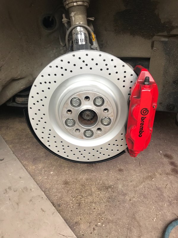

J’espère ne pas être déçu car le combo disque/plaquette EBC …. Ça tremble, ça gronde, et pas de mordant…. Mega et ultra déçu… mais je soupçonne aussi un glaçage des plaquettes par l’ancien proprio…
car à chaque freinage appuyé je flippe un peu …
ciao fab
après avoir galéré une heure pour retirer la cale et le disque collés et soudés par la rouille, j’ai enfin pu installer le beau matériel :AP-Smiles_u1F60D:
les photos parlent d’elles même
7CD6C900-AF9D-4AA0-AE85-10C6073A4225.thumb.jpeg.c9e2f9b5a3c6a9ad2e59e03fbfd9174e.jpegBB5E6378-4F74-4F23-860C-031A001A5C3F.thumb.jpeg.2d237575fc91218d8bb2445c240816ee.jpeg
allez l’autre côté demain et on purge tout ça avant d’aller rôder ;)
