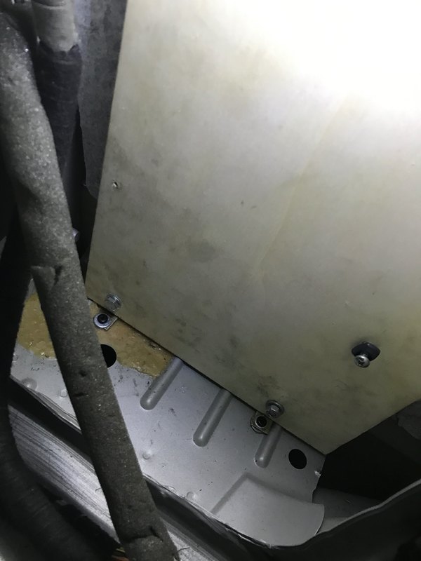

et non, car rien de dispo ... en dessous j'ai riveté deux équerres après avoir percé, et en haut j'ai fait une patte maison en alu, fixée sur le tôle après avec percé au préalable.

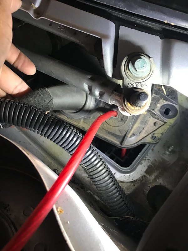

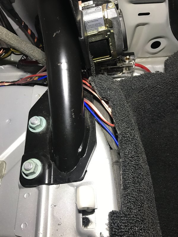

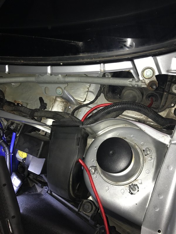

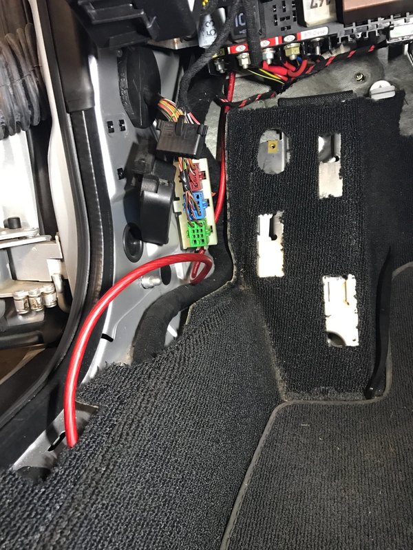

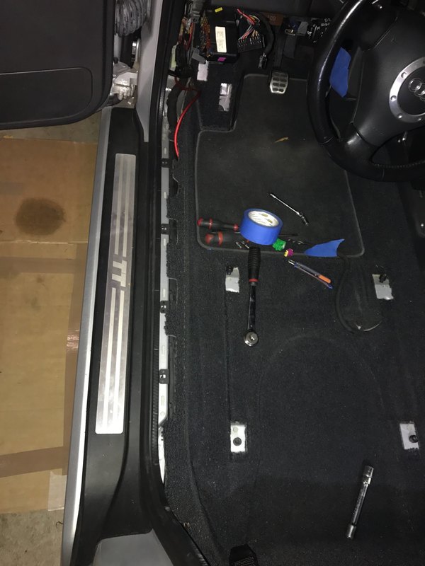

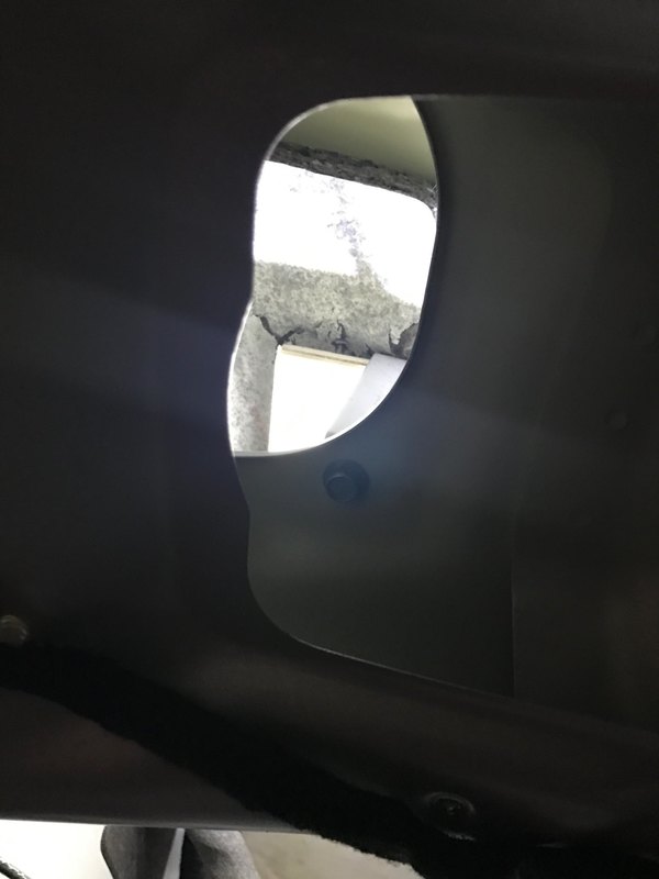

allez pour le câble d'alimentation
faut déposer la barre anti-rapprochement, toute la baie de pare brise, pour passer proprement le câble depuis le compartiment moteur vers l'habitacle...
ensuite on le glisse tout le long sous le seuil de porte interne après l'avoir démonté
ciao fab

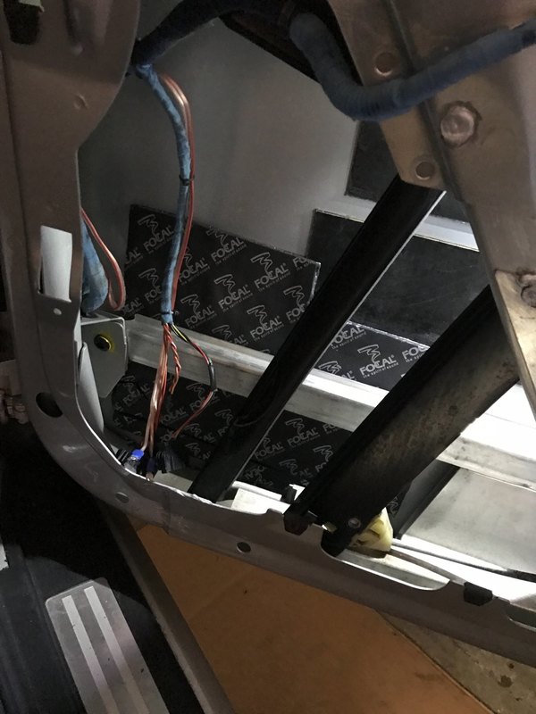

Modifié par southblade

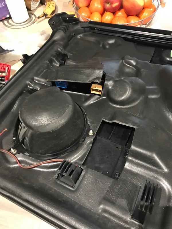

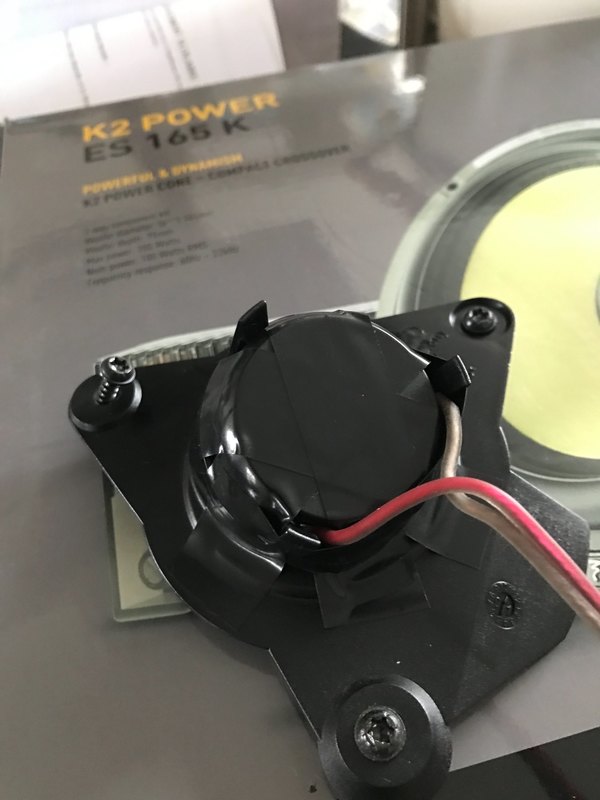

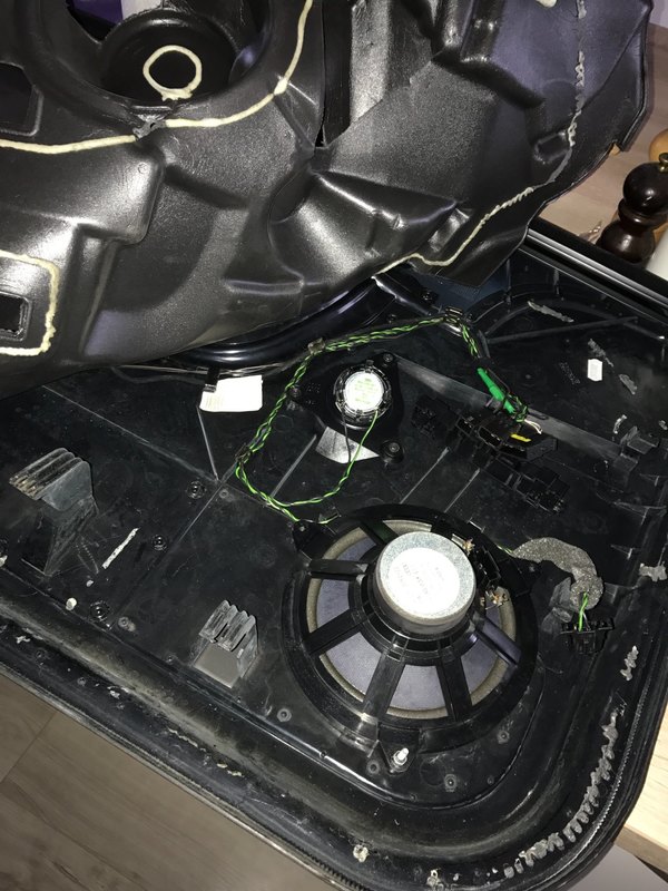

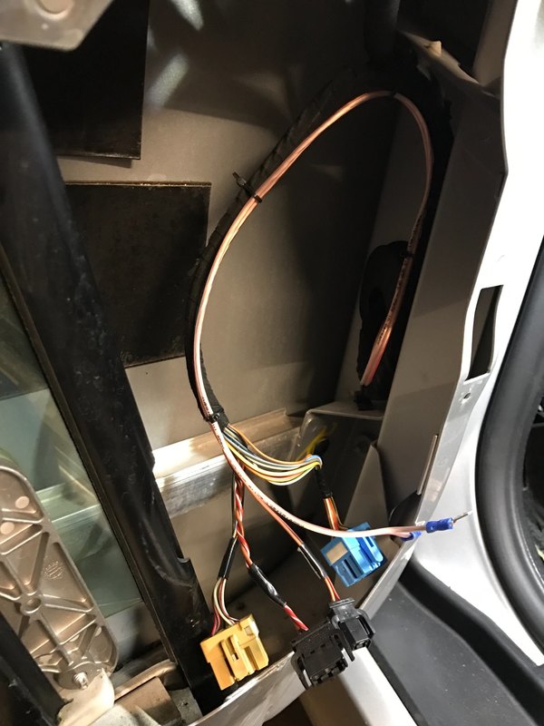

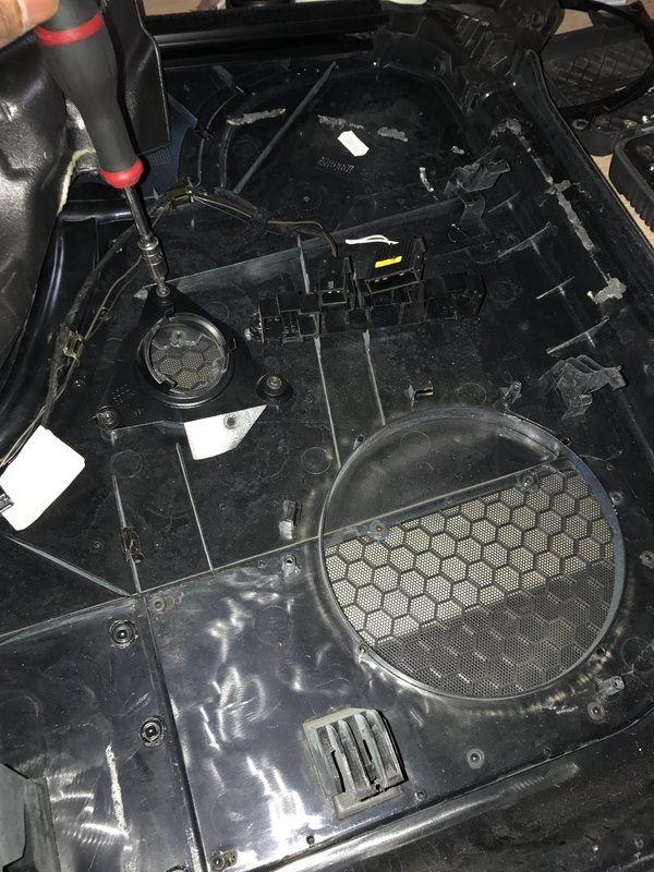

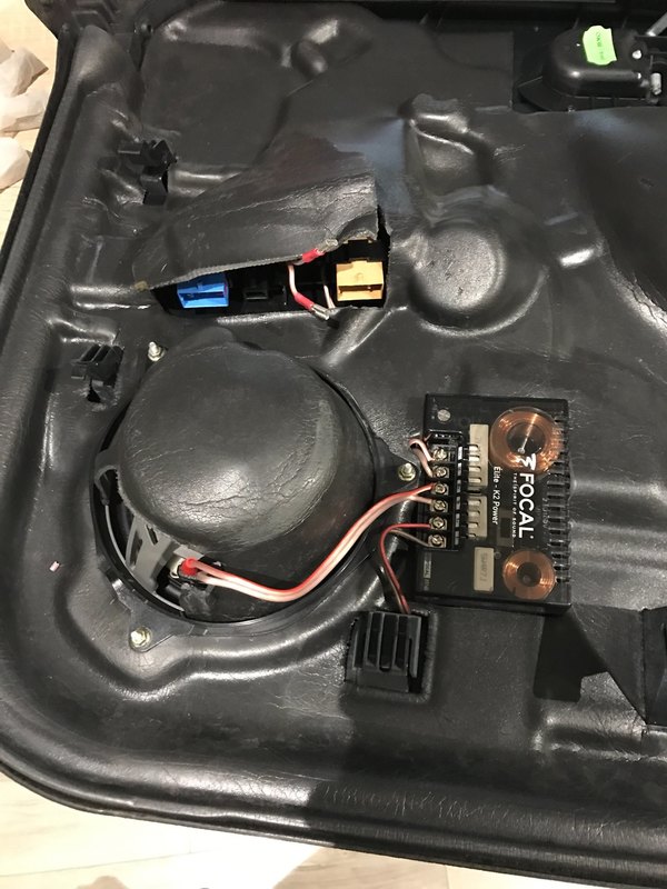

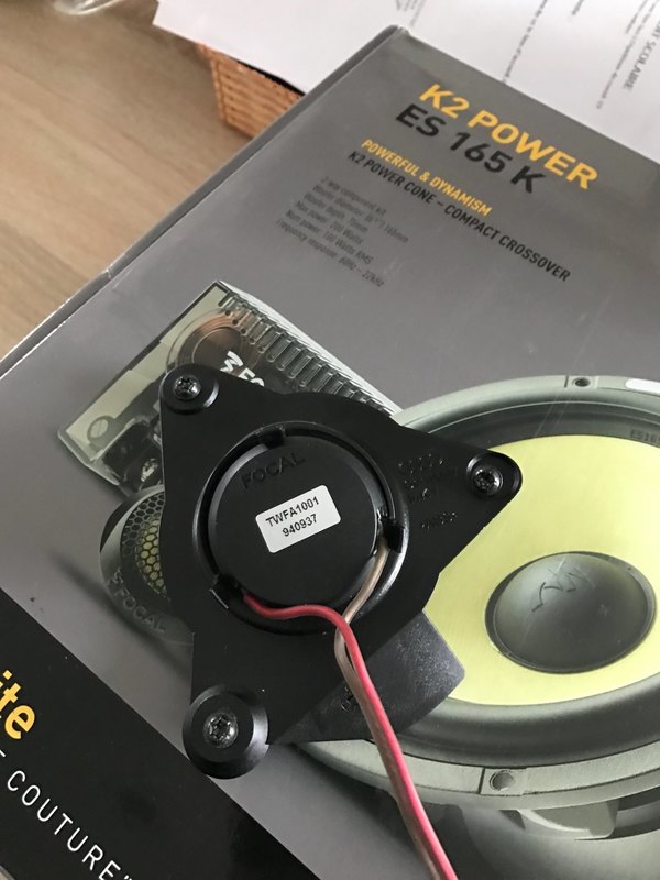

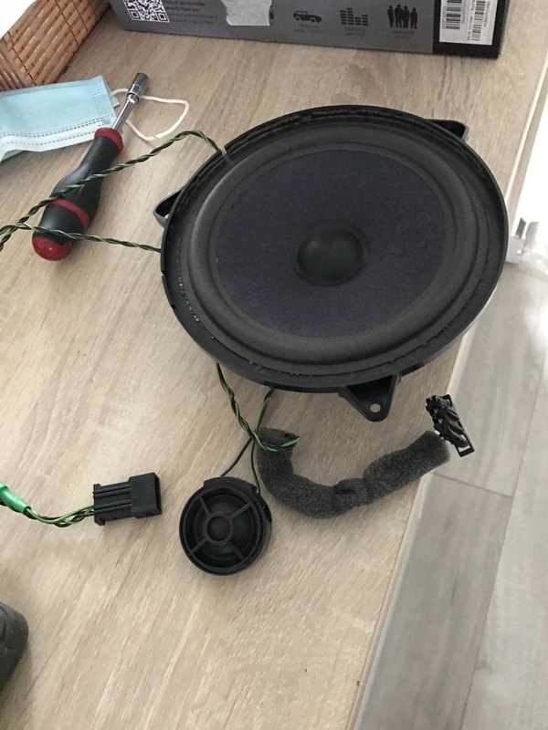

puis la garniture de porte...
faut retirer l'isolation sur la garniture pour travailler proprement... retirer l'ancien tweeter, woofer et le câblage...
pour le nouveau woofer... on le positionne centré, on remet l'isolation par dessus, puis la couronne d'origine, et les 3 écrous... çà bouge pas !!

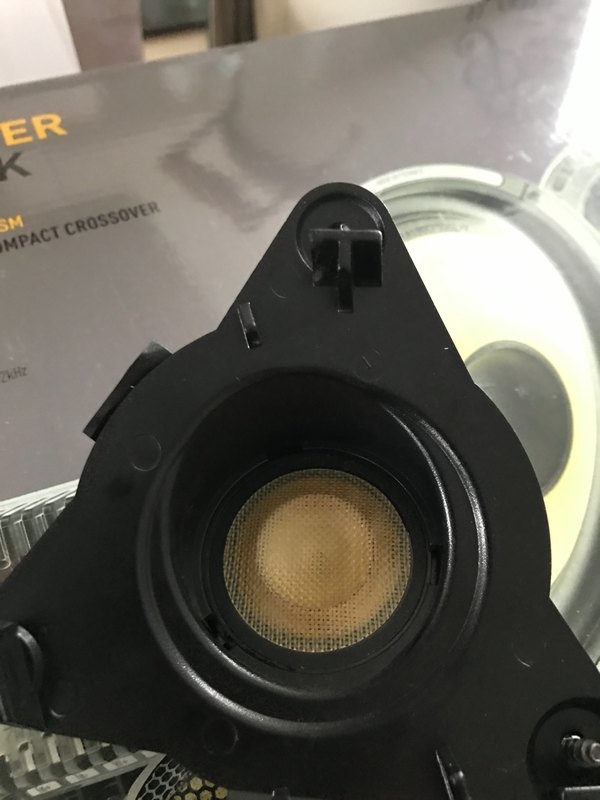

pour le tweeter... çà dépend de la marque et du modèle... moi il rentrait en lieu et place de celui d'origine, mais plus fin donc bouge un chouillat... je l'ai maintenu avec du chaterton, çà ne fait pas pro, mais çà fait largement le taff !!
j'en ai profité au passage pour refaire une soudure plastique sur la barre plastique qui maintien les connecteurs... un grand classique çà lâche quand on débranche tout ...
ciao fab

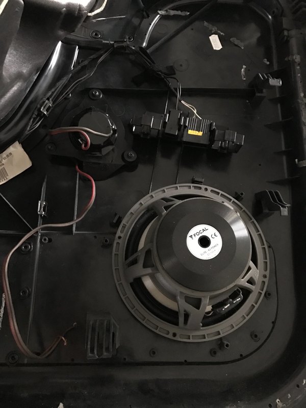

et avant de remonter les garnitures:
j'ai refait passer un câble par le passe câble depuis l'habitacle (depuis l'ampli) jusqu'au faisceau de porte, en suivant le même parcours que le faisceau d'origine dans la porte
et un peu d'absorbant acoustique pour améliorer le rendement acoustique et ne pas en faire profiter l'extérieur AP-Smiles_u1F60A.png
ciao fab

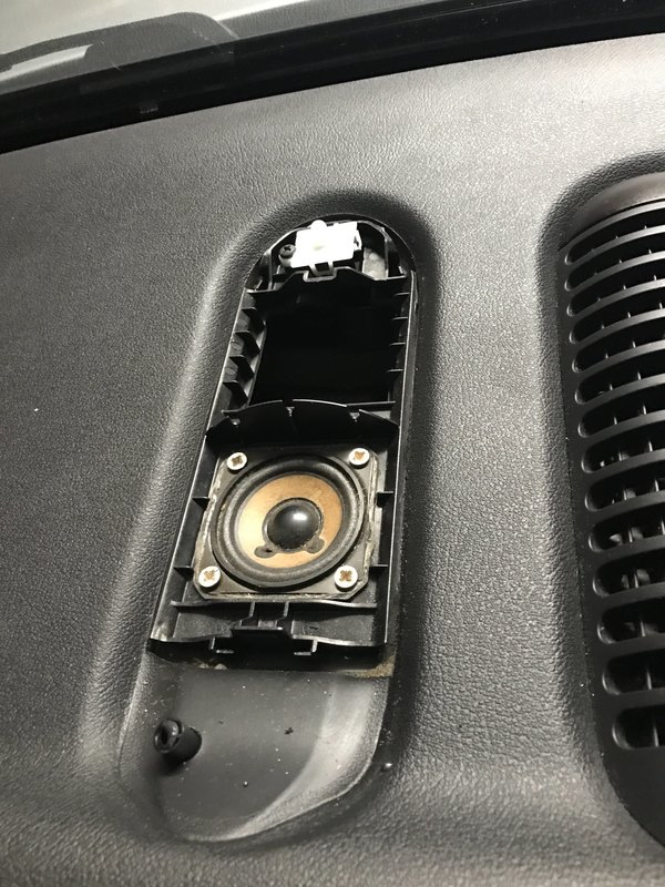

pour commencer réception de ce jour : enceinte centrale sur tableau de bord Bose; elle me servira uniquement pour le GPS, car auparavant c'était le poste d'origine qui gérait le son du GPS via les enceinte avant en coupant celui de l'autoradio... là mon alpine se coupera quand le GPS devra parler, et le son sort par cette petite enceinte ;)
ciao fab

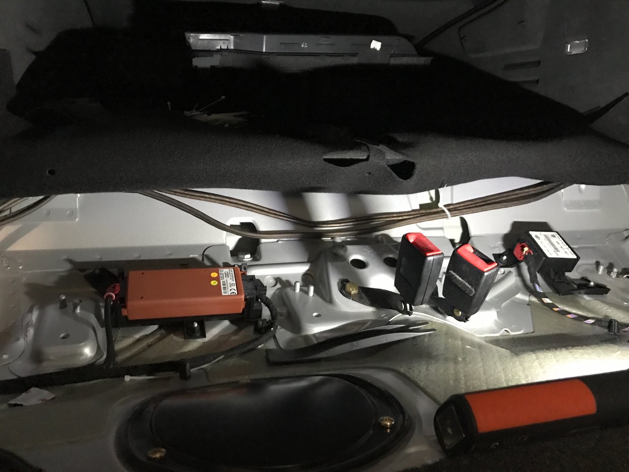

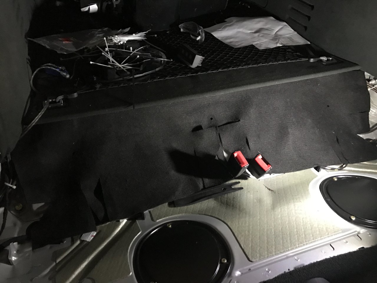

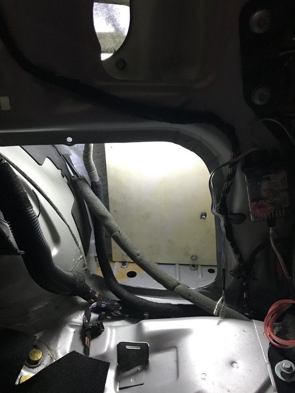

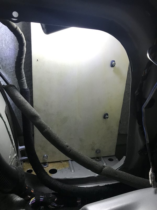

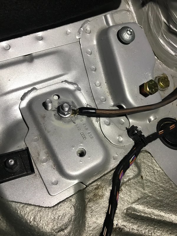

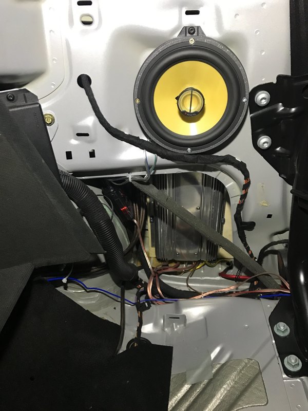

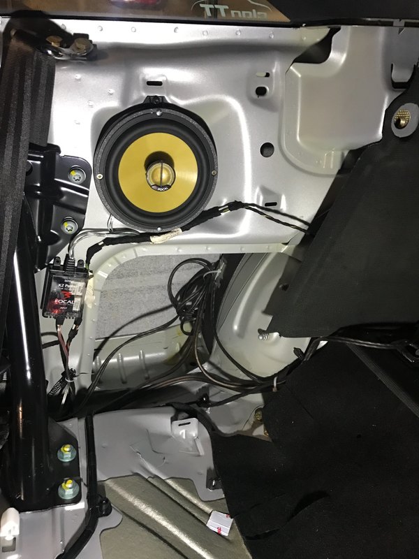

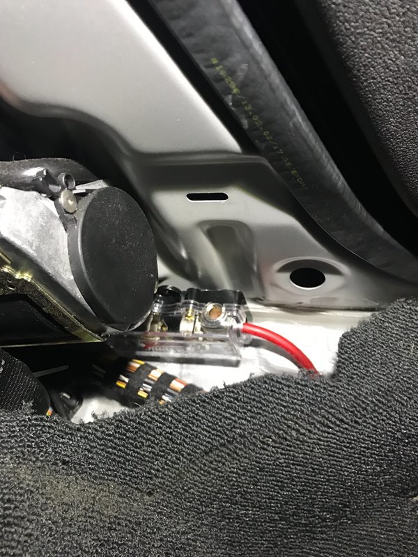

et d'autres photos de l'installation, après hygienage des câbles
derrière la garniture ARD
higienage des RCA de l'ampli à l'ARG jusqu'à l'ARG sous le plancher de coffre
câble de masse pour l'ampli

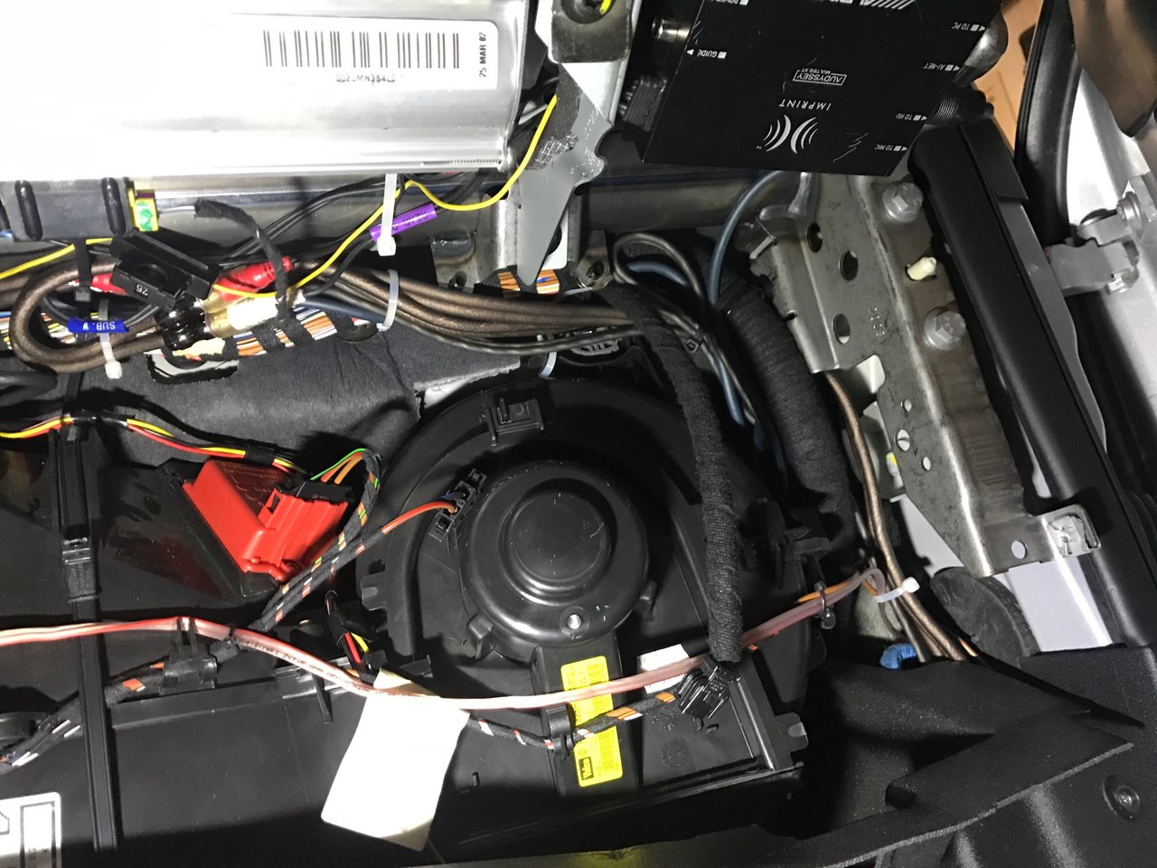

derrière la garniture ARG avec l'ampli 4 voies AUDISON en 4x65RMS sous 2ohms
répartiteur de fusible et d'alim pour l'ampli 4 voies et le futur caisson

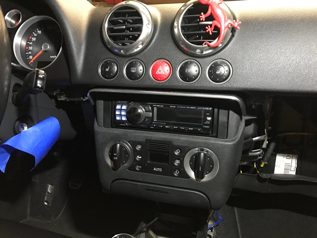

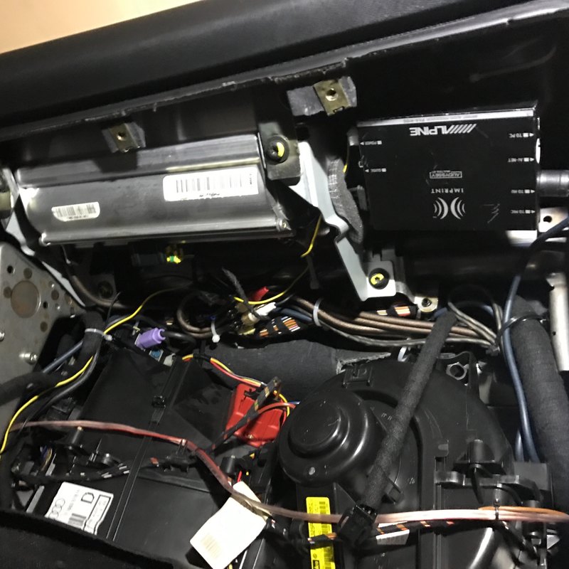

une vue derrière la boite à gant sous la planche de bord ... avec le processeur Alpine où se pluguent les RCA, un boitier bluetooth alpine, et pleins de fils (2H pour tout ranger proprement et fixer)
et l'autoradio dans tout çà ;)
faudra à l'occaz que je trouve un autre entourage de console plus propre
ciao fab

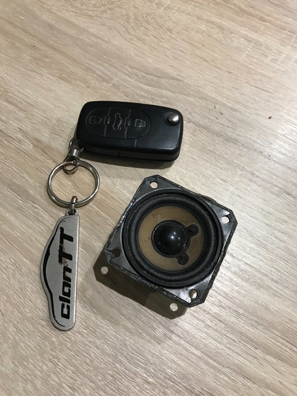

pour l'entourage carbone, je préfère rester sur de l'origine... puis OSIR = chère malheureusement... car çà reste du super matos !
Pour l'enceinte, non c'est bien plus petit que çà, un peu comme un énorme tweeter, c'est pour çà que je me suis tourné vers celle d'origine, car rien en aftermarket de ce gabarit...
regarde la comparaison à côté de la clef du TT pour te donner une idée ...

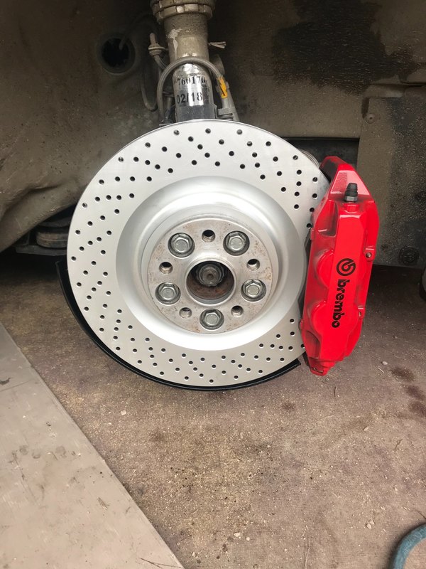

Salut tout le monde
pour ceux qui ont gardé les étriers d'origine, vous avez mis quoi comme plaquette et disque? Car je pense avoir des EBC rouge avec disque EBC, et ben je trouve le freinage hyper pourri... manque de progressivité et de mordant, et à haute vitesse un bruit qui me laisse penser que les plaquettes usinent les disques ...
je ne sais pas comment le rodage a été fait, il était déjà installé à l'achat de la voiture cet été...
ciao fab
il y a 40 minutes, Cedric16 a dit :
Mets du ds2500 c est classique mais efficace
je viens juste d en installer je fini le rodage
Ce sont des plaquettes ferodo c’est ça ? Et t’as quoi comme disque avec?
ciao fab
il y a une heure, southblade a dit :
ciao fab
oui c est ferodo
j ai des disques kinetix
Le 02/12/2020 à 21:02, Cedric16 a dit :
oui c est ferodo
Ah mais tu n’as pas tout dit... t’as aussi changer tes étriers 😁
ciao fab
il y a 8 minutes, southblade a dit :
ciao fab
oui j ai mis des mrs lol
et je suis en train de finir de roder les plaquettes
j ai pas encore pu tester le freinage surtout avec le temps qu il fait
mais vu que tu demandais pr ceux qui ont les etriers d origine j ai pas precisé pr la mienne
Et meme en etriers d origines les ds2500 ca a rien à voir avec les ebc
Modifié par Cedric16
je confirme les brembo d'origine pour les étriers sont un peu soft (trop rigide peut être ?)
Moi les freins sont rodé en tout cas lol, je sens la différence par rapport a quand c'était neuf. Mais pas fulgurant quand même en freinage doux
