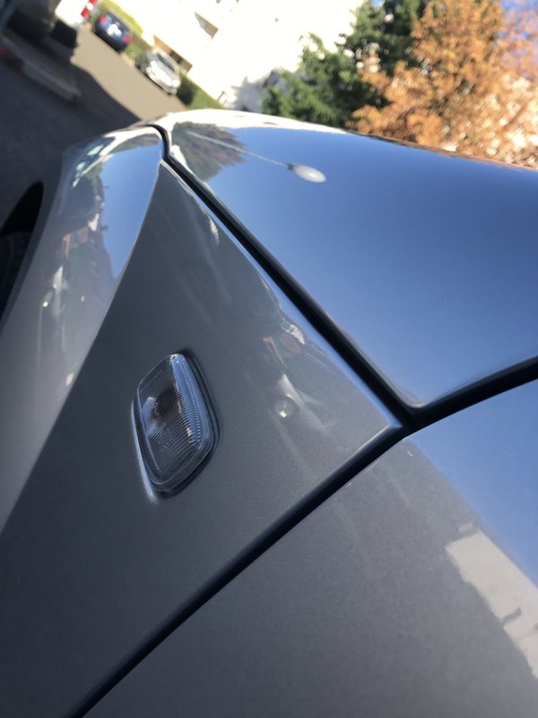

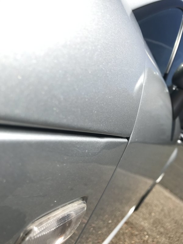

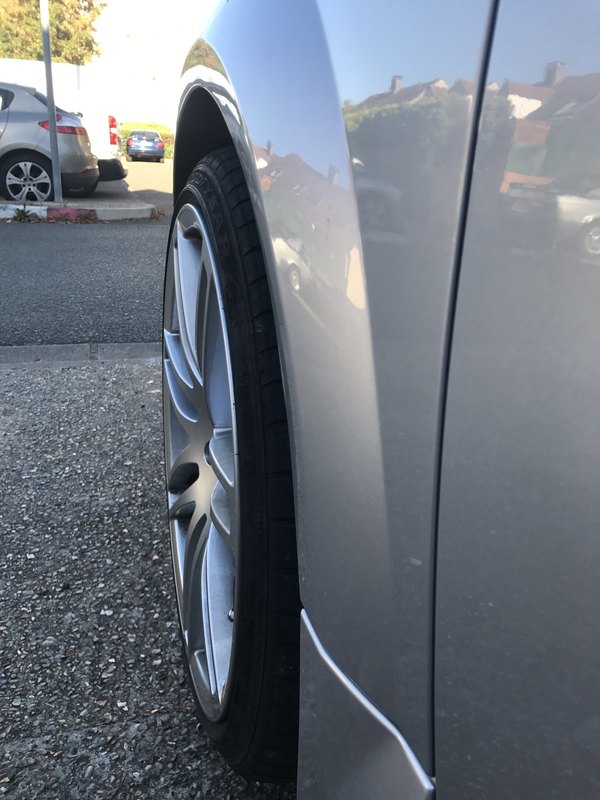

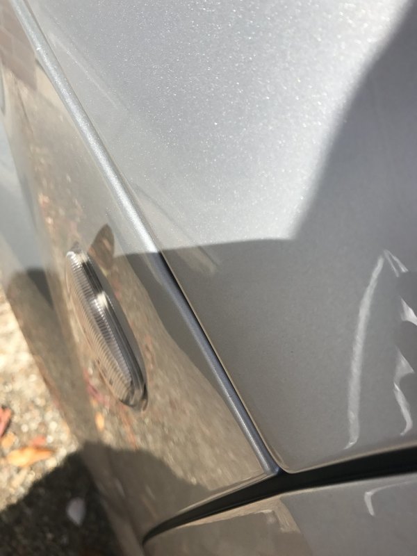

J'avais une mini bosse sur l'angle de l'aile AVG qui me dérangeait...
allez op j'ai appelé un debosseleur ;)
avant
Apres
Et en prime il m'a refait toute l'arche de l'aile qui était defoncee... il ne me l'aurait pas dit je n'aurai rien vu 😓
Ciao Fab

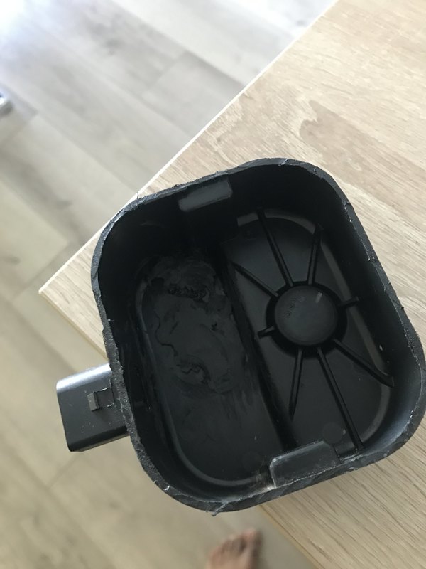

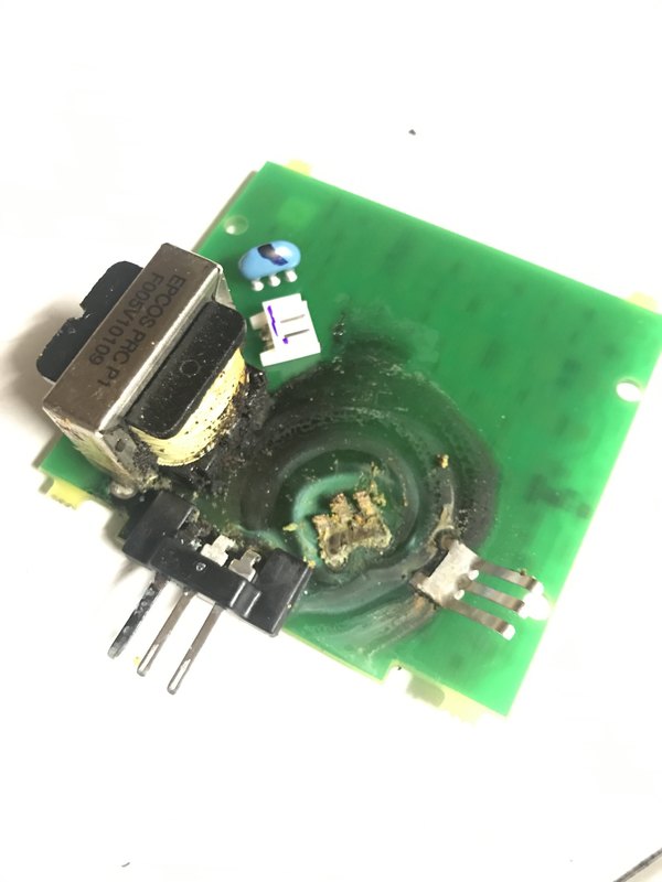

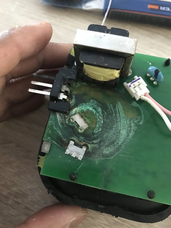

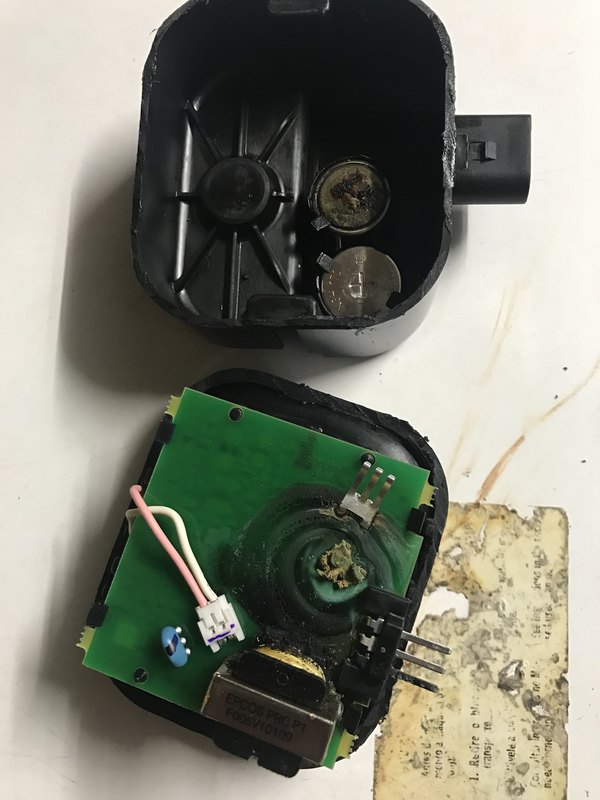

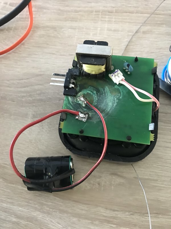

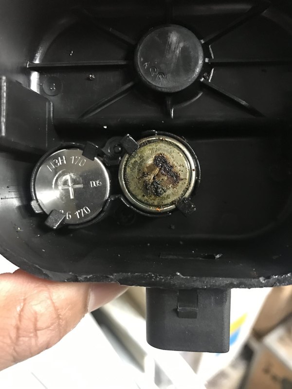

bon en attendant plein de pièce en commande, j'ai regardé mon soucis d'alarme... en fait l'enceinte est morte, les batteries ayant fuient avec de l'acide batterie de partout :AP-Smiles_u1F62B:
du coup j'ai tout nettoyé et commandé deux batteries hier, j'ai trouvé un super tuto de réparation sur le clanTT ;)

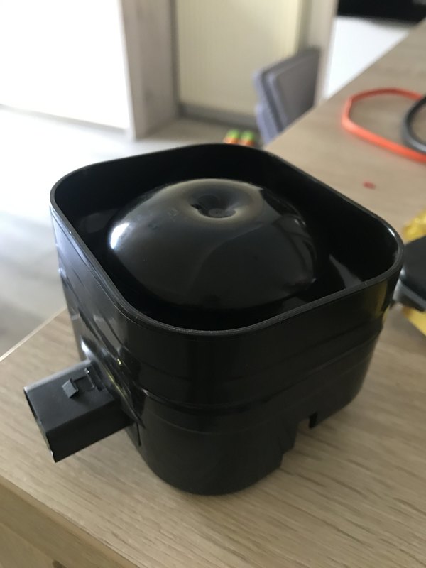

et aujourd'hui, via LBC, j'ai rencontré un vendeur qui vendait une audi TT en pièce, et dessus j'ai trouvé l'évolution indice A sur les phases 2. Je l'ai prise, branchée, et çà sonne... il fonctionne nikel...par contre la sonnerie est juste là pour faire peur quand on est à 3 mètres, je m'attendais à un truc qui hurlait à en réveiller les voisins ... c'est pareil pour vous?
d'ailleurs elle est juste volumétrique, elle ne fait pas anti-soulèvement ou anti-effraction?

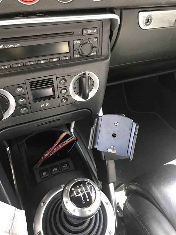

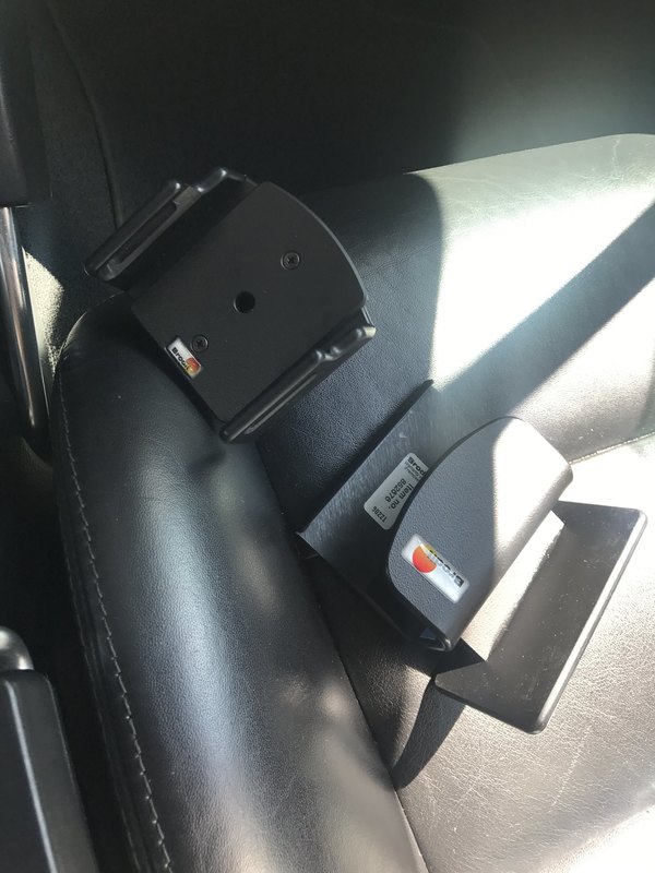

Support de telephone reçu est monté: il s'agit d'un support en deux parties, une spécifique au véhicule, l'autre au telephone en question
Ciao fab

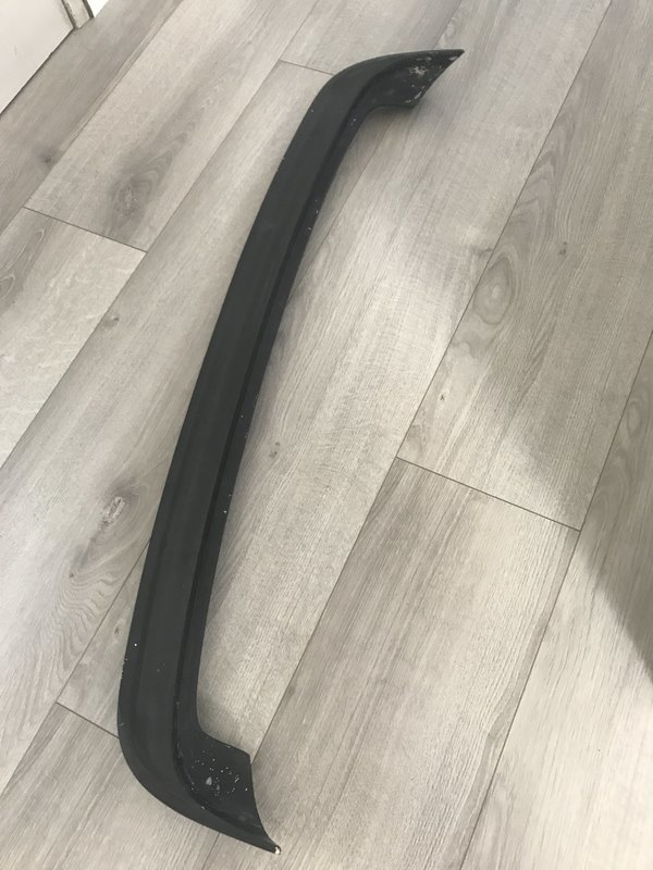

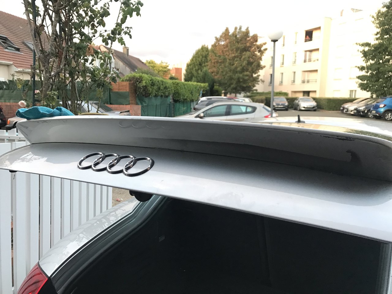

Hier me suis attaqué à un sacré chantier carrosserie : remettre en place le rajout d'aileron V6 qui était décollé lors de la vente
malheureusement ce dernier a été posé de façon peu orthodoxe, collé avec un mélange de colle à pare brise et de silicone... puis une peinture en bombe en fois l'aileron posé sans rien protéger ou mal protéger... imaginez les dégâts...
donc jai commencé à retirer les traces de silicones sur l'aileron... un ponçage apret peinture à venir apres un ajustement et finition au mastic fin
Ensuite côté coffre, c'est une autre paire de manche, car faut retirer le voile de peinture ... meguiar rénovation ultime + huile de coude
a droite avant - a gauche apres
Ciao Fab
Modifié par southblade
il y a 43 minutes, Cedric16 a dit :
Tu l as pris où ton support de telephone?
J'ai pris les références sur le site de brodit et je les ai trouvé sur Amazon ;)
ciao fab

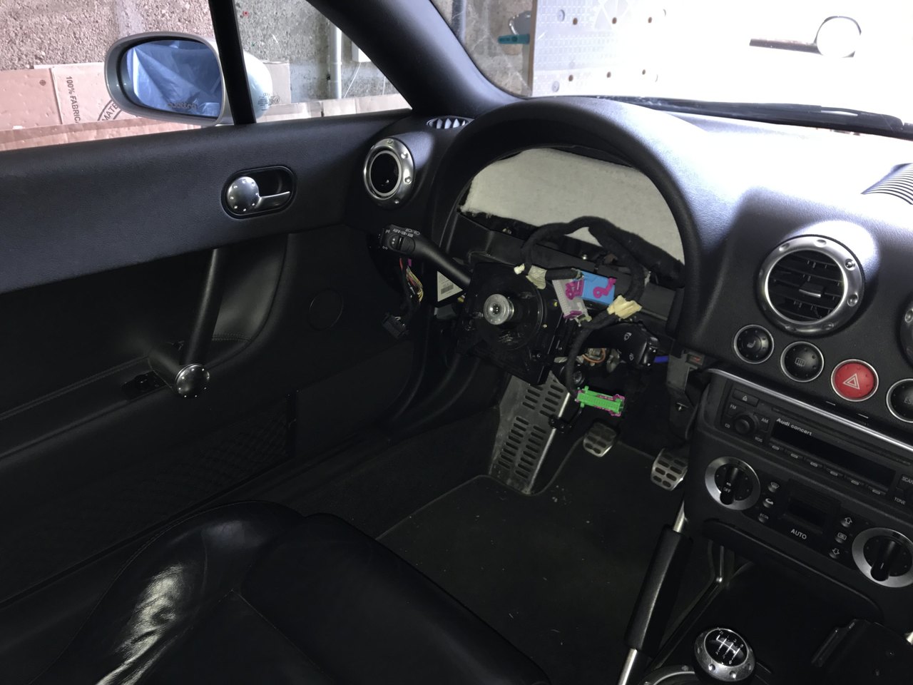

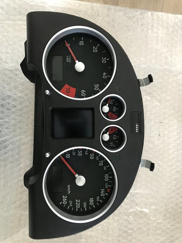

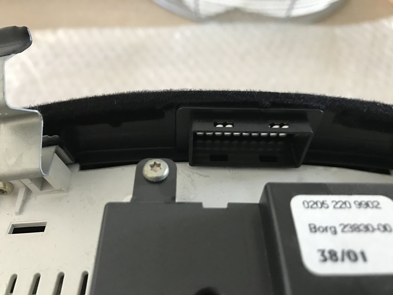

sinon autre opération du jour, démontage du PI pour envoi en réparation, donc TT immobilisée 10jours
Au passage savez vous a quoi la surface perforee? Pour un micro pour le Bluetooth??
Ciao fab

le trou c’est bien pour le micro mais je ne sais plus si c’est pour le bluetooth ou le bose
Le micro d’origine est introuvable aujourd’hui
Une modification sera obligatoire mais l’intégration est topissime

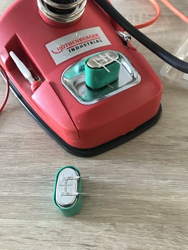

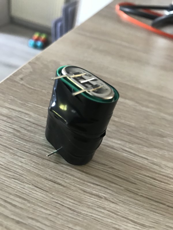

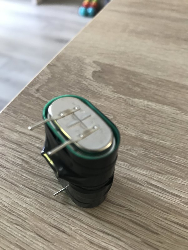

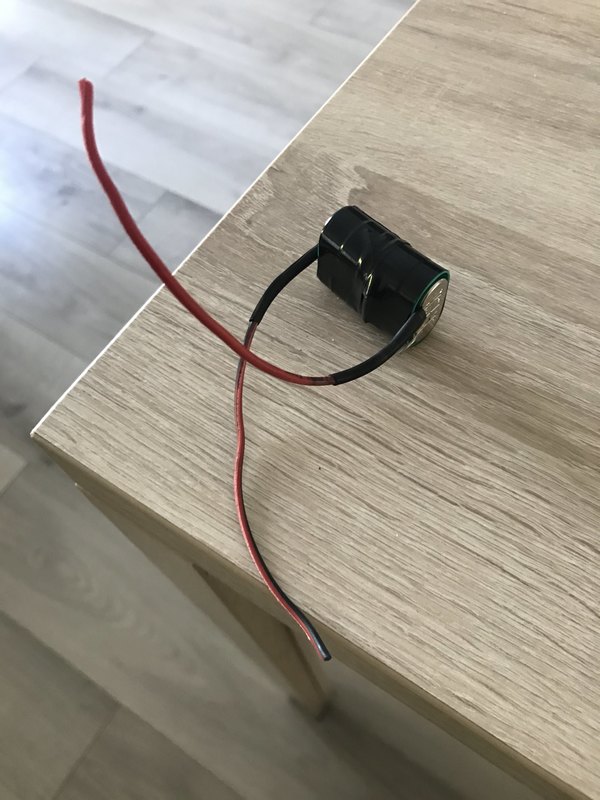

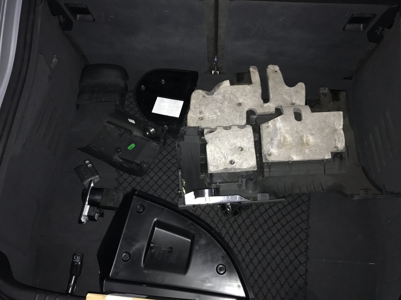

Reception des batteries commandées pour la réparation de la sirène d'alarme
On les soude en serie, on retire les pattes métalliques sur la carte, on soude tout proprement et on isole pour éviter des contacts malencontreux...
et on retaille l'emplacement des batteries d'origine afin d'y mettre les nouvelles plus grosse à la place
On testera ça plus tard car la voiture est hors tension en attendant la réparation du compteur
a suivre ;)
ciao fab

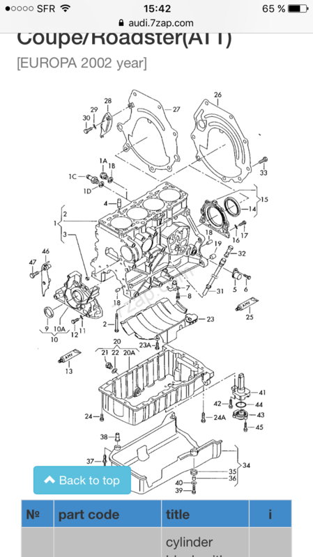

aujourd'hui je me suis lancé dans une simple vidange moteur + changement des filtres ... jusqu'à ce que je rende compte que j'ai des suintements au niveau du carter d'huile ...
du coup démontage, et là surprise, pas de joint, juste de la pâte à joint pourrie et décomposée ...
normal qu'il n'y ait pas de joint? on remet juste juste de la pâte à joint?
ciao fab
Merci pour vos retours ça me rassure ;)
c'est une espèce de patte blanche que j'ai trouvé, mais sèche et cassante ....
j'ai une pâte bardahl noir spécial carter qui a déjà fait ses preuves sur ma golf one, je vais partir la dessus ;)
au passage quelle merde pour retirer ce carter ... elle est fixé à la boite ou au diff via 3 vis de 16, une accessible en défaisant le support moteur du berceau, et pour l'autre faut défaire deux vis de 13 qui maintienne un conduit rigide (DA??) et seulement apres tu passes ta douille de 16... bref faut pas se presser 😅
Aller demain on remonte tout ca et je termine avec de la Castrol 0W40
ciao fab
D'ailleurs pour les couples de serrage.. j'ai lu quelquepart 12N.m pour les vis de carter, mais combien la vis de vidange? Car pour la défaire j'ai pris un Bras de levier de 60cm 😒
Ciao fab
Avant j'utilisais la pâte noire. Maintenant je fais toutes mes étancheîtés planes avec la Loctite 518. J'ai toujours un seringe d'avance.
