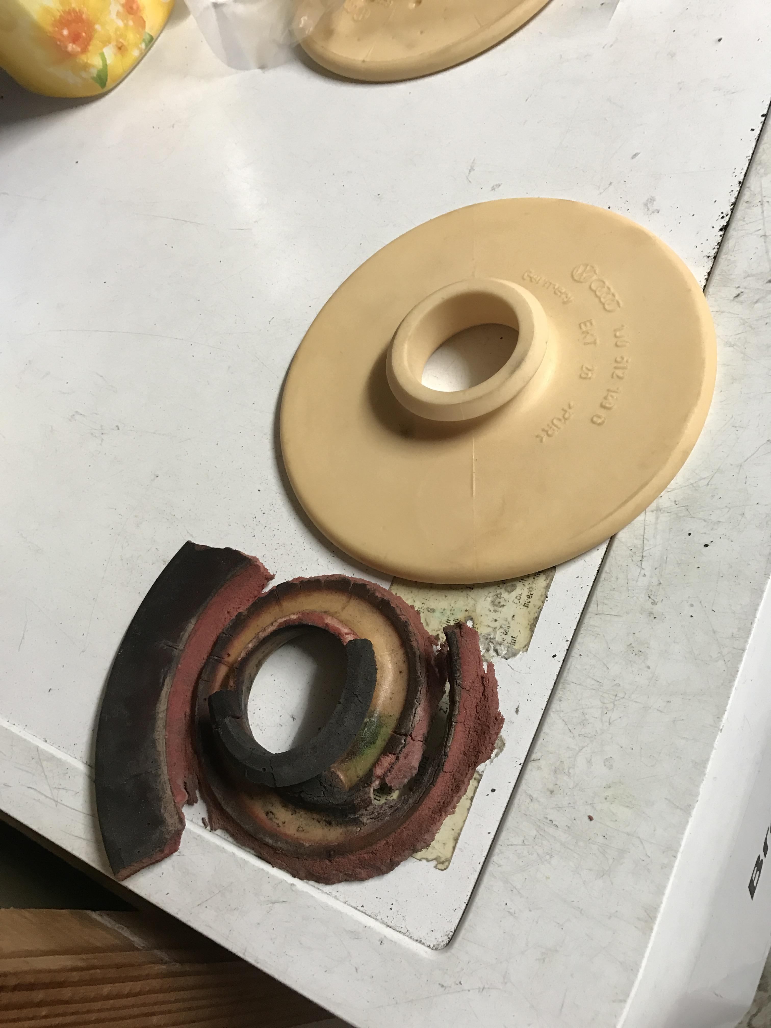

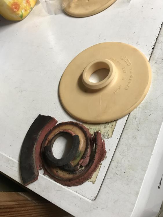

Bon ces derniers temps, en conduite sportive, lors de changement d'appui gauche/droite et vice versa, j'entendais une espèce de ''clong'' assez sec et fort de l'arrière, sans que cela ne génère de mouvement de caisse ou autre...
je passe sous la voiture, et là je vois que les espèces de patin caoutchouc d'appui supérieur de ressort sont désintégré... direction ma concession préférée, et op c'est parti pour un changement, relativement simple ;)
Par contre vous vous sauriez me donner le couple de serrage de la vis inférieure de fixation d'amortisseur? J'ai mis 110Nm mais j'ai un doute ...
ciao fab
Ce sont bien les supérieurs
Je les ai aussi changé. D’ailleurs je constate que même en OEM, les nouveaux ont une couleur affreuse, alors que ceux d’époque étaient noir.
Les inférieurs sont des durs et se confondent presque avec les bras de suspension. Même après 20 ans, ils n’étaient pas abîmés

Il y a 10 heures, Jess85 a dit :
C'est les patins supérieurs pas inférieurs plutôt car ils me semblent que je n'ai rien côté supérieur ?
je confirme ce sont les supérieurs !
ciao fab

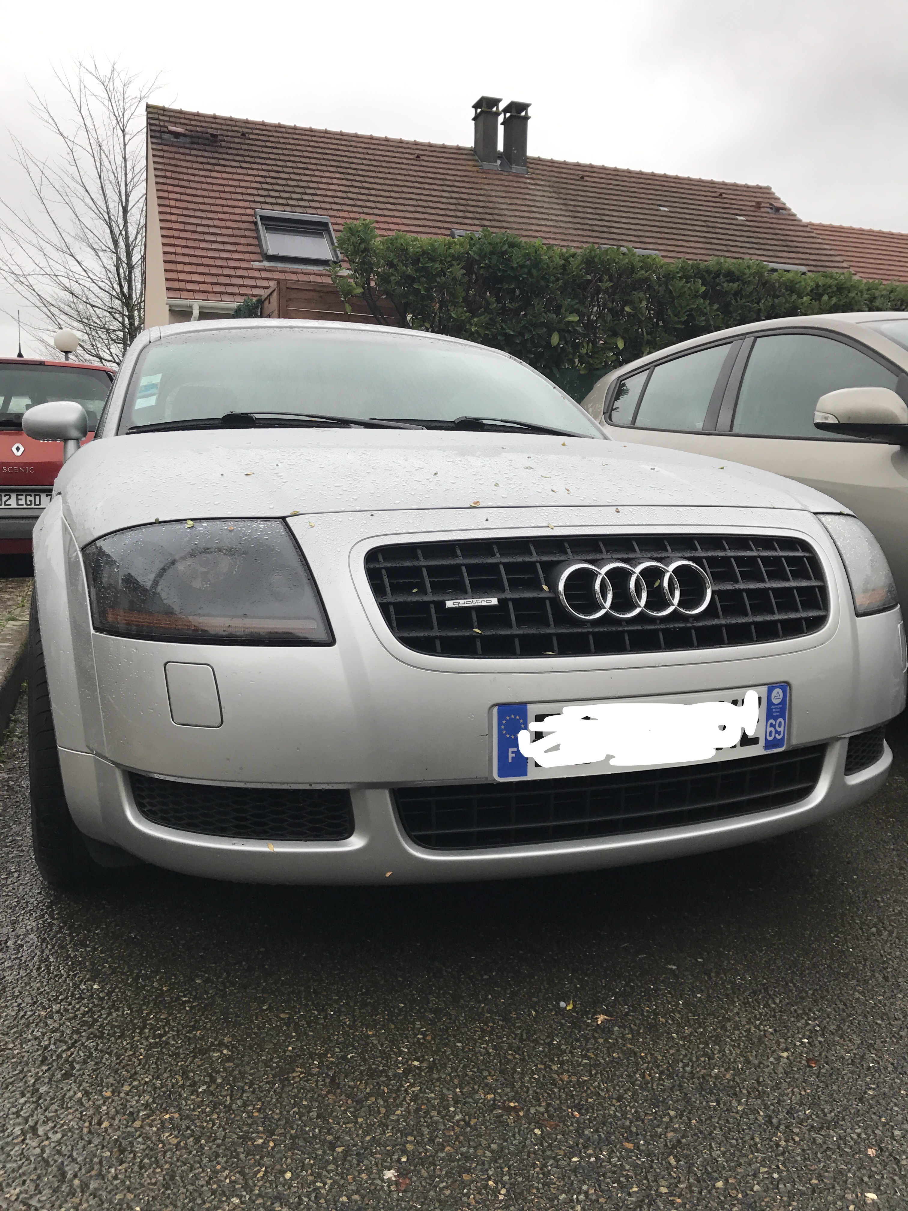

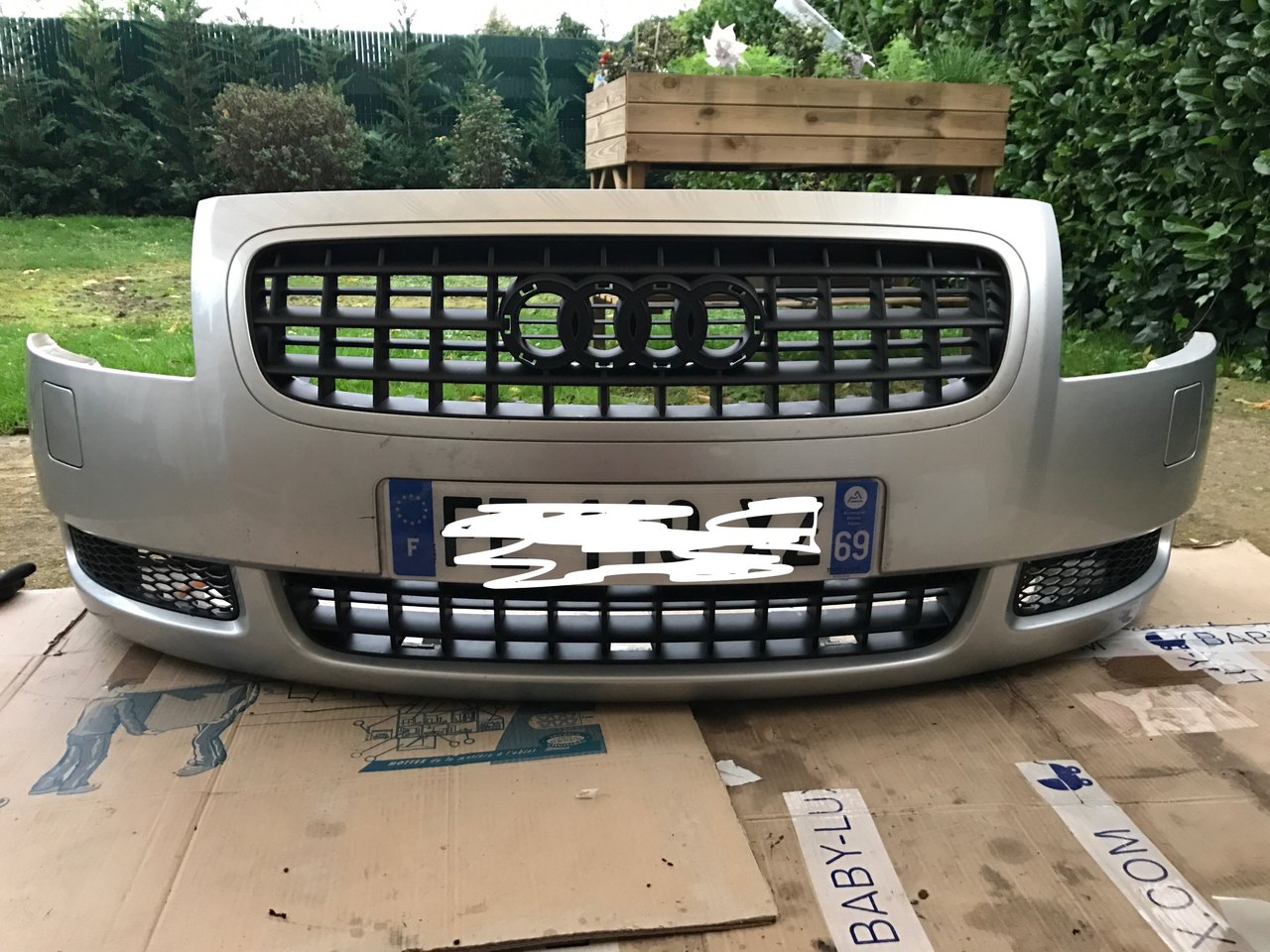

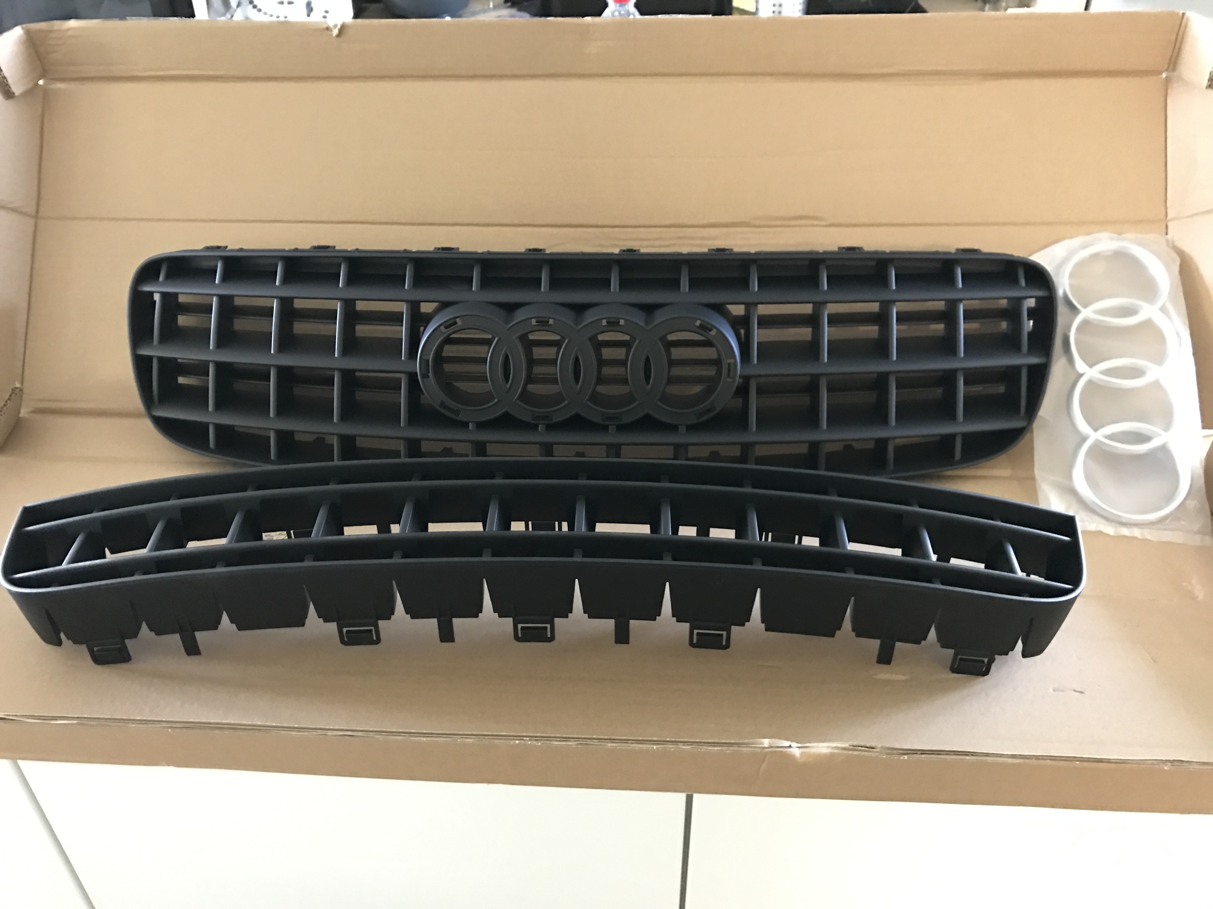

Bon calandres montées, pas pu faire de photo une fois remontée car il pleut et fais noir mais voici un aperçu de pendant
Petite precision pour pour ceux qui veulent mettre la calandre inférieure du V6... ce n'est pas plug and play, faut jouer du dremel et de la soudure plastic pour refaire des languettes de maintien
ciao Fab

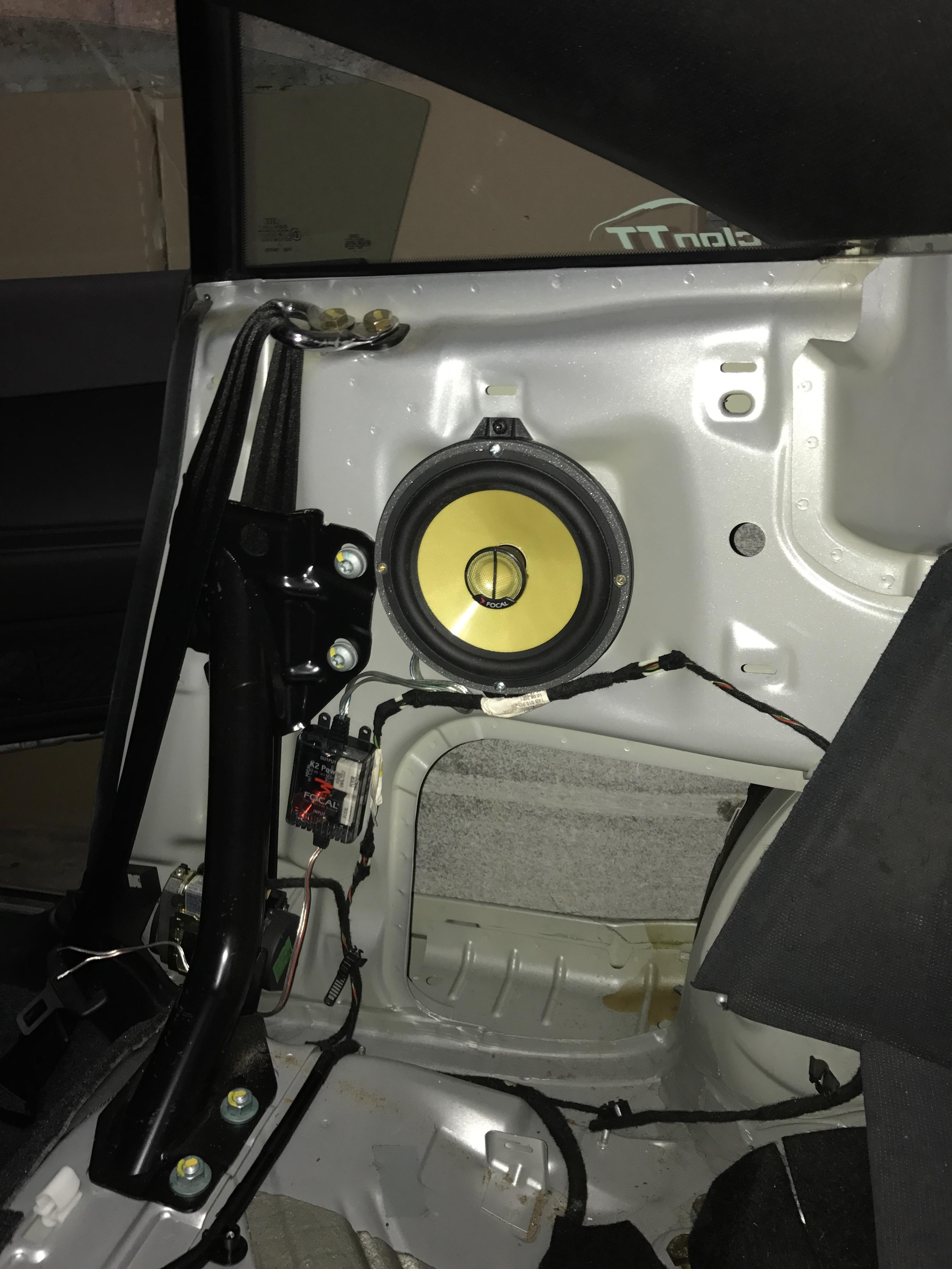

L'installation se fera petit à petit jusqu'à fin d'année, par manque de temps.
Hier en voulant commencer par l'arrière, j'avais oublié à quel point c'était étroit dans un TT :AP-Smiles_u1F616::AP-Smiles_u1F616::AP-Smiles_u1F616::AP-Smiles_u1F616:
démontage banquette arrière, panneau arrière, mais qu'est-ce que c'est :AP-Smiles_u1F92C::AP-Smiles_u1F92C::AP-Smiles_u1F92C::AP-Smiles_u1F92C::AP-Smiles_u1F92C: à retirer avec ces agrafes métalliques...  et au passage le couvercle de boite à gant pour la trousse de secours a fini par rendre l'âme :AP-Smiles_u1F622:

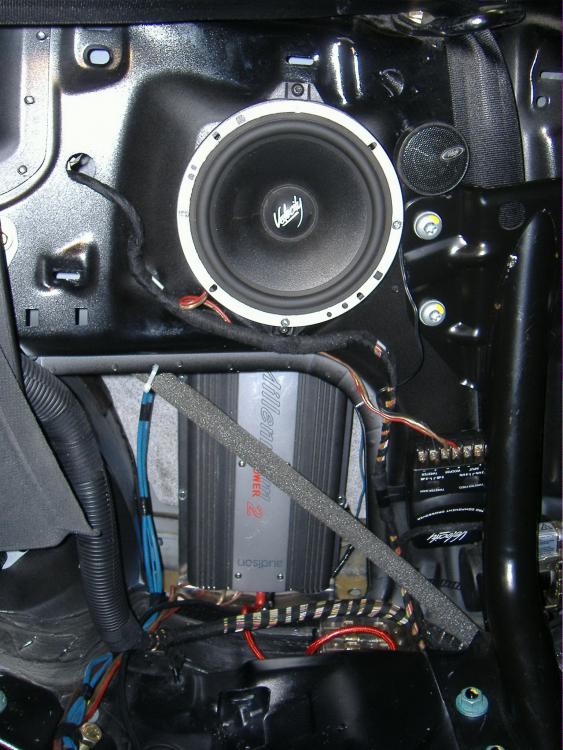

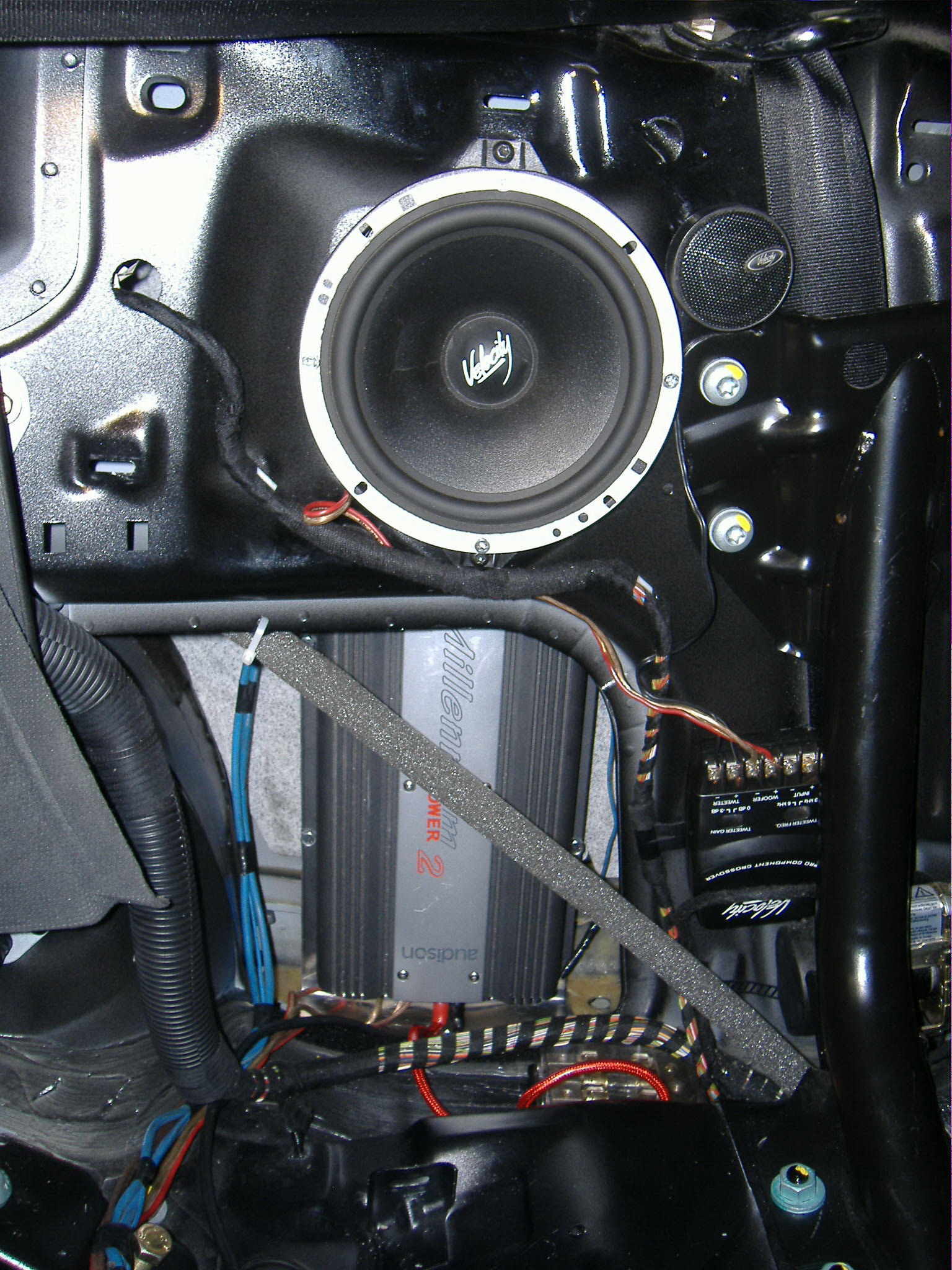

bref une photo du montage à l'arrière
et le point positif, c'est qu'il n'y a pas une trace de rouille, nada AP-Smiles_u1F60A.png
pour l'autre côté, faut que je me souvienne comment j'avais réussi à l'époque à intégrer l'ampli :AP-Smiles_u1F9D0:
ciao fab

La calandre post 2003 et la grille inférieure du PC Sline, ça rajeuni bien la face avant (vive la Dremel), beau boulot.
Il y a 20 heures, SIL a dit :
merci ! dremel et fer à souder car il faut faire quelques soudures plastic, non pas pour souder la grille sur le PC mais pour ajouter des clip comme à l'origine pour ne pas que le grille ne sorte de son logement ;)

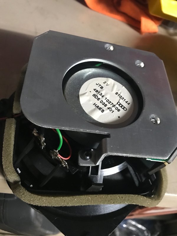

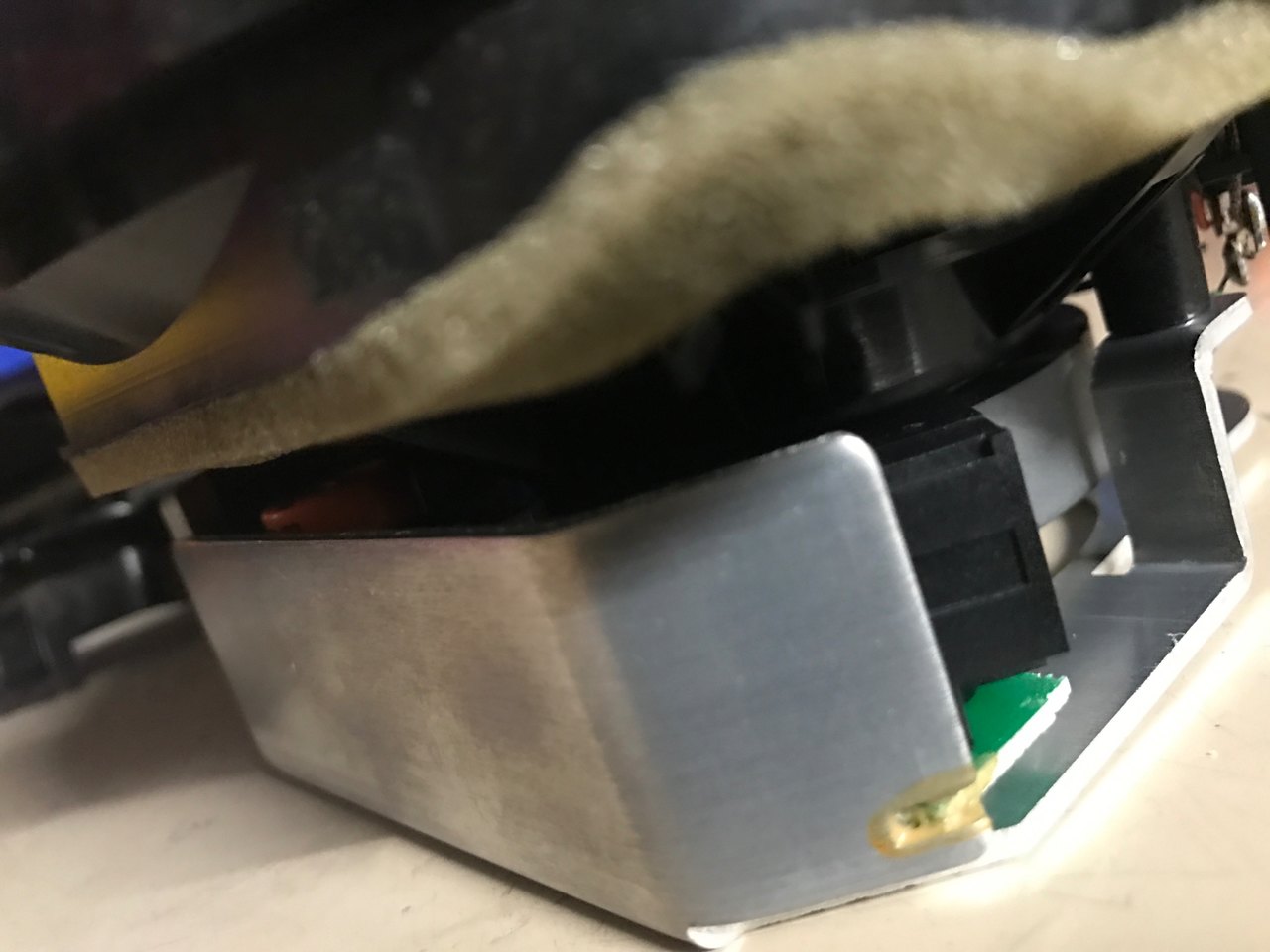

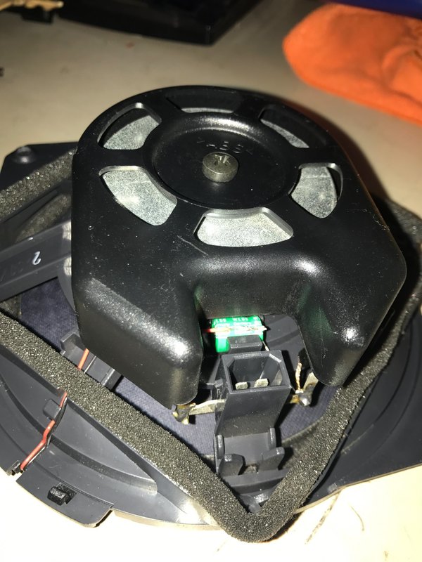

Alors je corrige..
pas d'ampli sur la voiture, d'ailleurs c'est pour çà que je ne le vois pas ...
L'ampli interne de l'autoradio d'origine n'alimente que les enceinte avant...
Pour l'arrière, c'est l'électronique embarquée sur l'enceinte ARG qui alimente les deux enceintes arrière... d'ailleurs l'autoradio n'est relié qu'à l'enceinte ARG... l'ARD est reliée à l'enceinte ARG et non à l'autoradio... c'est spéciale comme choix d'archi électronique pour l'audio...
c'est pour cela qu'il faut un faisceau d'adaptation quand on veut changer d'autoradio et garder les enceintes d'origine... sinon l'autoradio aftermarket n'envoie le son qu'à l'avant ;)
idem si tu garde l'autoradio d'origine, et que tu ne changes que les enceintes arrière, il n'en ressort pas grand chose car le signal arrière n'est plus amplifié...
L'enceinte ARG
On aperçoit à peine l'électronique embarquée avec le gros condo orange
Et l'ARD avec une simple résistance pour séparer les graves des aigus
ciao fab
