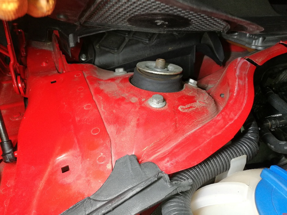

AP-Smiles_u1F61E.png En ce début d'année, David m'a fait part d'un deuxième pb. Le TTRS qu'il avait trouvé et acheté, a été expertisé et il avait tapé de l'avant droit ...
Toute la partie support de coupelle d'amortisseur tordue ... son expert lui a interdit toute réparation (châssis alu compliqué à réparer pour non initié); donc remboursement véhicule demandé. AP-Smiles_u1F60F.png
