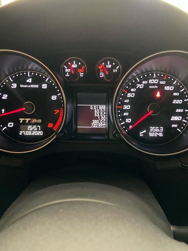

Moi j’ai acheté un FIS-control pour justement vérifier toutes mes données.
Températures d’échappement,AFR,boost turbo,température huile,température admission.
Ça permet de vérifier sur reprog et moteur sont toujours au top.
T'as pas de VCDS @Tenace27 ? C'est pas évident quand tu es tout seul, mais bien + complet par rapport au FIS je pense...
Plus complet mais pas en temps réel par rapport au fis.
Oui voilà la c’est plus simple de voir en temps réel.e5ded2c4757ecc2eaadcc2b565f944d4.jpg

Le polarfis montre que une donnée par écran c’est ça?
Jusqu'à 2 sur ma 8P, 4 sur 8V. Le vendeur de fiscontrol m'avait dit pas compatible avec mon rsne (le fis prend l'adresse Can de l'autoradio je crois).
Modifié par bk56190
Oui c’était le cas.
Mais une mise à jour du rsn-e est dispo depuis début d’année et ça a réglé le soucis.
J’ai le rsn-e et nickel.
6 données par écran c’est parfait

Je l'ai sur RS3 de 2012. C'est la même génération que la TTRS mk2, vérifie le site constructeur mais ça devrait etre compatible tout autant.
Tu peux afficher 10 menus de 1 à 2 valeurs. Tu changes (ça se configures) avec les boutons du volant, j'ai choisis le clic de la molette gauche.
Simple à installer (sous le volant), ça marche pas mal. Le SAV est réactif en cas de bug. Ils sont toujours en version 0.X mais pour le prix j'en suis content.
Modifié par bk56190

Faut pas prendre le complet (a moins que tu veuilles mettre une sonde extérieur).
Moi j’ai le lite et c’est parfait.
Après faut télécharger le firmware et le graver sur un cd.suivre les instructions sur le site du firmware.
Installer le fis-control et le configurer.
Si vous avez besoins d’info demandez moi.

Non ça se branche comme BK sur la prise diag au dessus de la pedale d’accélérateur collé à la console centrale.(faut démonter le plastique de la console qui est en dessous du volant)
Ensuite si tu a l’option GPS faut faire une mise à jour du logiciel Du GPS avec un fichier téléchargé sur internet,puis gravé sur cd,puis installé dans ton lecteur cd derrière l’écran pour faire automatiquement la mise à jour.
Mais tout est expliqué sur le site.
Du coup si j'ai bien  compris toi tenace ta version se branche sur le gps c'est ça ?
Tu pourrais faire une photo du rendu?
Pas trop dur à installer par rapport à la version de bk56190?
La c’est un rendu sans la dénomination des valeurs.
Mais ça va venir faut que je m’en occupe.265160d423a391b40ece15886034f2f7.jpg
