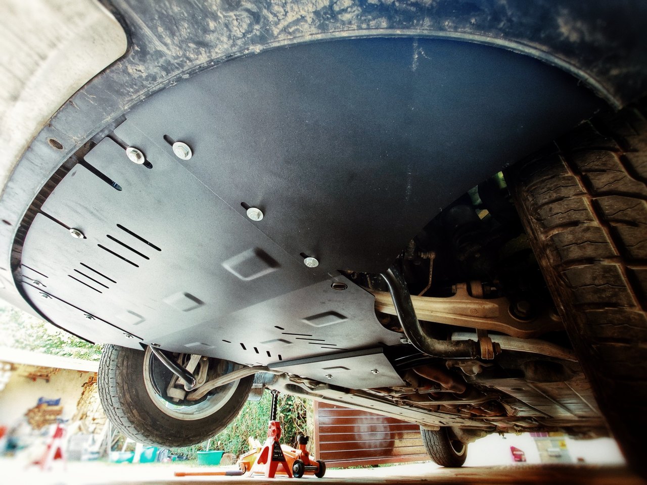

Et ensuite on perd le carter sous moteur et le carter de boite sur la route... J'avais commandé un kit de fixation sur ali que du coup je ne recommande pas du tout.

Pour le carter de protection tu sais ce qu'il te rester à faire 🙈
