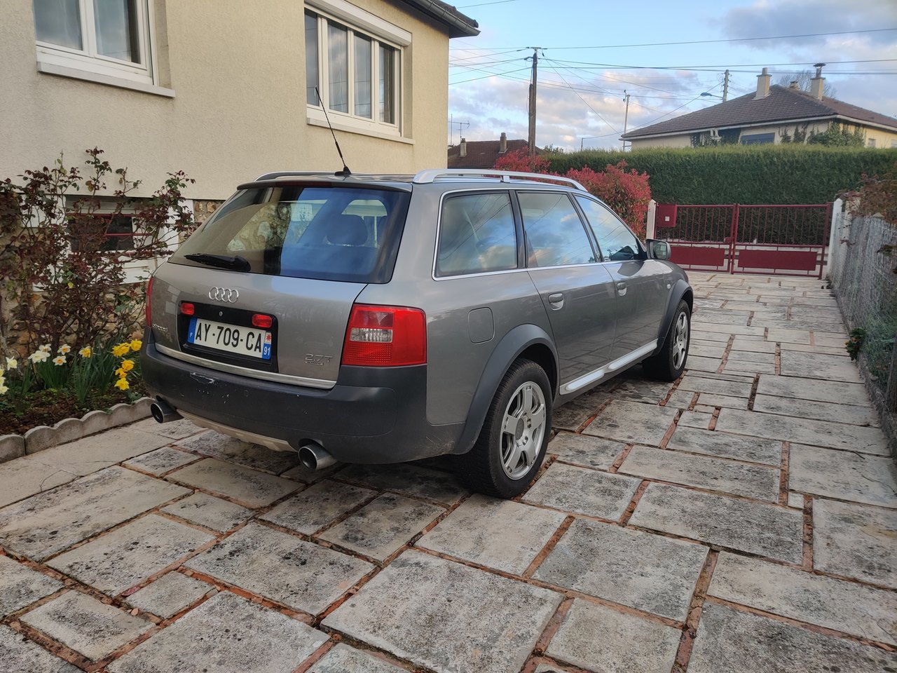

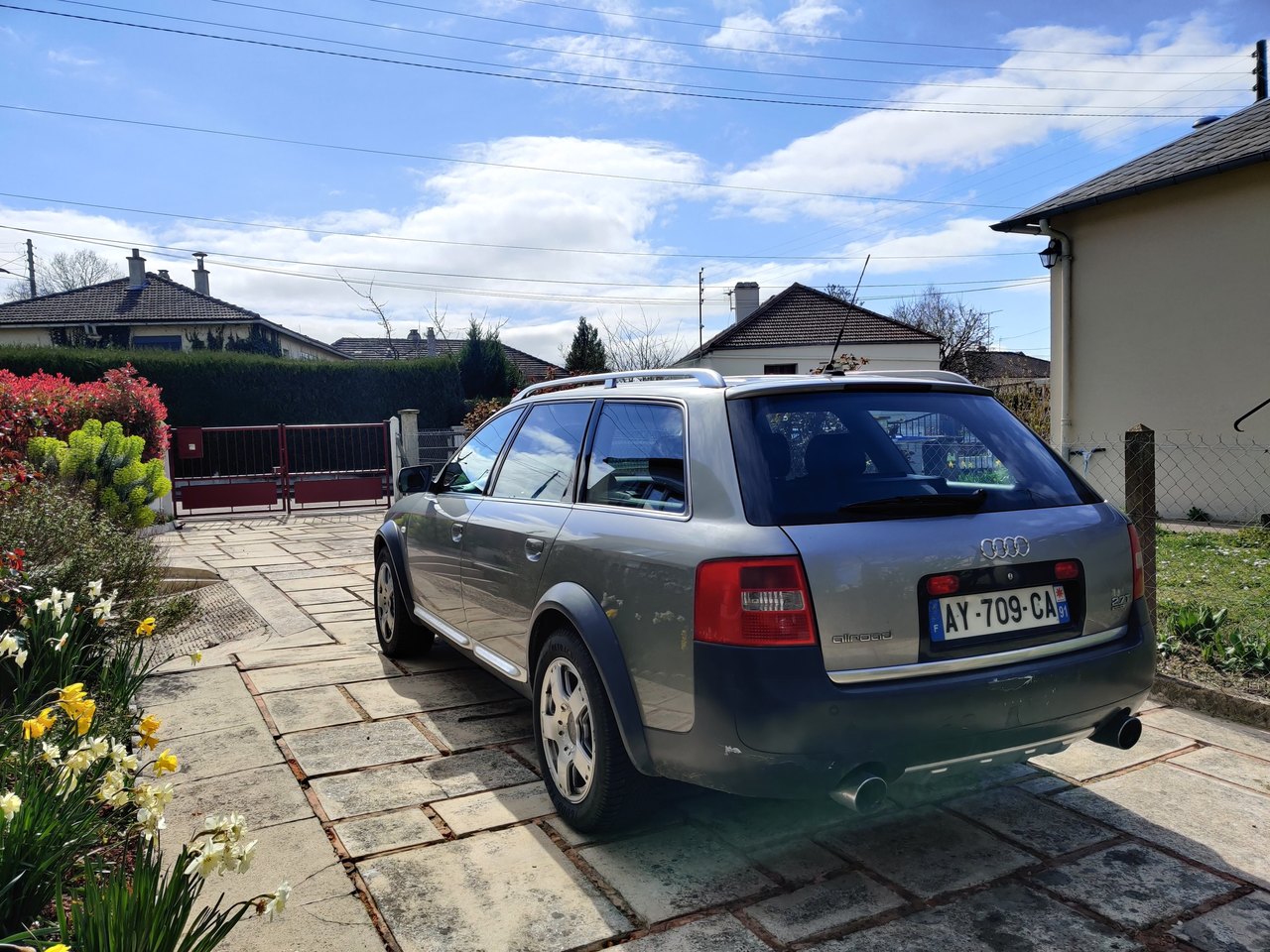

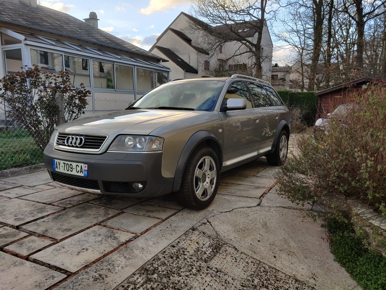

Trêve de blabla, place aux photos
 IMG_20200315_182139.thumb.jpg.71e4850f26b8d01f4c2e2a74224d1c57.jpgIMG_20200315_182214.thumb.jpg.b8edc903531d1e417e4bba009a31b6ad.jpgIMG_20200315_182311.thumb.jpg.421119923f910131fb768438a143453e.jpgIMG_20200315_182248.thumb.jpg.27f03485c0dd2e5441b5cc852fd2649f.jpgIMG_20200315_182402.thumb.jpg.7820bc6f588bb34d0c5a7ed5dfd6ac81.jpg

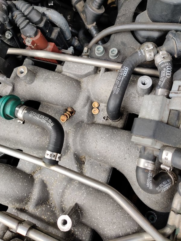

Bon alors j'ai changé hier comme prévu les bobines. J'en retire une, je regarde la date de fabrication : 11/00 bon bah les bobines ont 235000km, c'est plutôt dingue qu'elles n'aient pas posées de soucis avant.
Avant de commencer je me suis dit : "Pierre, cette Allroad la c'est quand même un autre standing que l'autre alors tu fais gaffe, tu forces sur rien et tu casses rien !"
Pierre 5min après :
Le truc con, c'est que juste après je me rend compte que ce collier peut se retirer grâce à une petite languette en dessous... Bon tant pis, j'en rachèterai un à l'occasion ça doit pas coûter plus d'un euro chez Audi.
Les bobines d'origine :
Les nouvelles qui sont des Delphi (j'avais commandé des Beru (c'est la marque de celles d'origine) mais elles n'étaient plus en stock alors ça a été remplacé par du Delphi) :
C'est pas grand chose mais ça fait tout de suite plus propre.

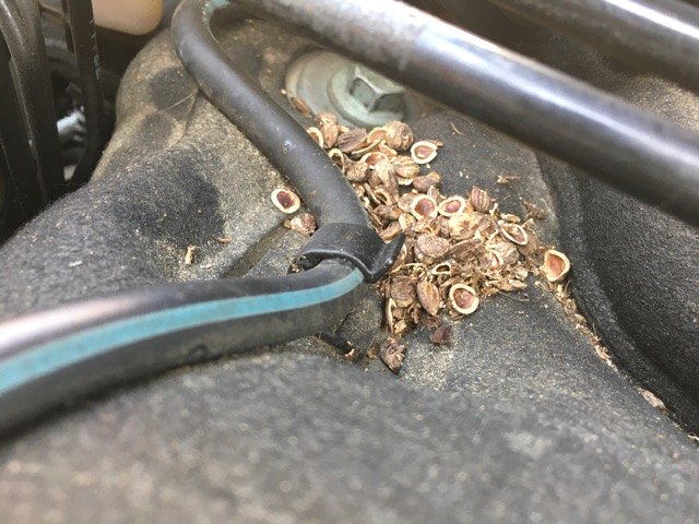

Ensuite j'ai voulu m'occuper des réserves de noyaux de cerises et des coquilles de noix (comme pour @I_Phil_Good)
Sous le Y Pipe, facile à choper celles là !
Par contre sous le collecteur c'est une autre histoire ! Y'a une quantité plutôt astronomique et soit les embouts de mon aspirateur sont trop gros, soit trop petits et n'aspirent pas les noyaux (pour quelqu'un qui bosse dans l'aspirateur c'est plutôt frustrant comme événement), du coup je vais devoir réussir à me bricoler quelque chose, surement post-confinement car ça ne gène en rien le fonctionnement de la voiture.
Le vendeur m'avait annoncé une fuite d'huile et une odeur d'huile brûlée. Bah pour le coup il n'a pas menti, ça a l'air de fuir pas mal et directement sur le collecteur d'échappement. L'huile est donc directement brûlée, ça fume vite et ça sent bien fort (fenêtre ou toit ouvrant ouvert ça se sent vraiment). Et en retirant les bobines j'ai contrôlé les bougies, qui étaient pleines d'huile. Heureusement rien sur l'électrode, juste le corps de la bougie mais quand même. Je vais devoir refaire toute l'étanchéité du haut moteur... Je verrai si ça évolue et si le niveau d'huile baisse vraiment, sinon ça attendra l'année prochaine lors de la distribution.

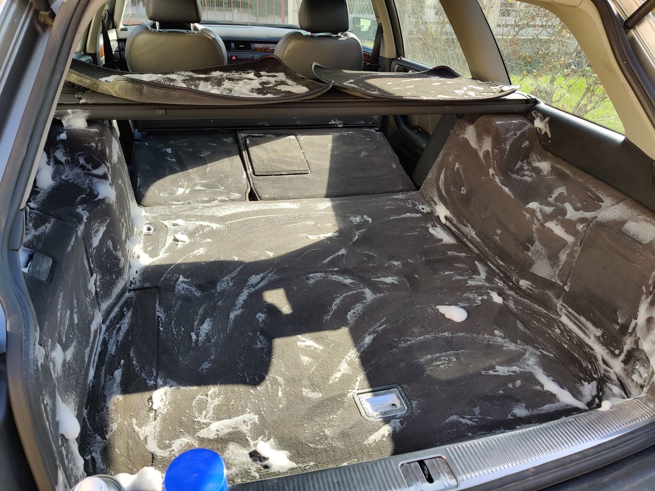

Comme il faisait beau la semaine dernière je me suis lancé dans un petit nettoyage.
Le coffre ayant transporté le chien de 60kg de l'ancien proprio, il y avait forcément une odeur de chien persistante dans la voiture. Rien d'insurmontable comparé à l'odeur de poney et de foin qu'il y avait dans le 2.5tdi... Même traitement donc, à défaut d'avoir un injecteur extracteur, nettoyant moquette partout, un bon coup d'aspirateur et les tapis que j'avais acheté pour le tdi
Quelqu'un sait si la moquette était noire à la base ou grise comme elle l'est là ? On voit bien la différence avec les tapis qui sont neufs... Mais ça rend mieux que les tapis d'origine avec le conducteur qui était troué.
IMG_20200323_154900.thumb.jpg.b8556a9395f12b1e7c5bbdcd83d029fe.jpgIMG_20200323_162713.thumb.jpg.108ce1de53e0de2654d3373396a7bfd7.jpg
J'en ai profité pour nettoyer des zones que personne ne nettoie, juste pour le plaisir :)

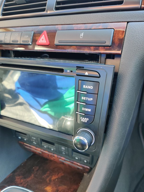

Et j'ai remis l'autoradio android que j'avais dans la tdi. Malheureusement impossible de récupérer les commandes au volant avec cet autoradio de m*rde. J'avais du bidouiller le faisceau pour qu'il fonctionne ( + après contact, illumination avec les phares) mais là impossible de récupérer les commandes. D'après Scalpa mon modèle de 2002 n'a pas de CanBus et sur l'autoradio d'origine je récupère les commandes au volant via la prise large (avec le basculeur bleu) qui n'est pas récupérée par le faisceau de l'autoradio. Tant pis j'ai passé plusieurs heures a essayé de brancher les fameux fils Key1 et Key2 sur l'arrivée remote du faisceau d'origine, ça ne donne rien. D'ailleurs même au multimètre je n'ai rien sur le fils remote en appuyant sur les commandes au volant alors ça ne doit pas être récupérable ici... Du coup j'ai tout monté sans les commandes au volant, si il faut je rachèterai un autoradio de meilleure facture si je tombe sur une offre correcte.

J'avais déjà un 2din, la c'est un autoradio android spécifique A6 C5 commandé sur Ali
Oui, mais le cache, le truc qui fait le tour du poste et a la forme de la console ?
il y a 11 minutes, I_Phil_Good a dit :
Voilà ce que ça donne en fait. En plus on voit ma belle veste 80'
J'ai jamais été fan de tous ces "plastiques chromés" sur nos autoradios Android, je pense que je les repeindrais en noir quand j'aurais que ça à faire. (C'est pas près d'arriver vu la liste de mods et réparations que j'ai prévu sur la C5 et la C6... :||)
Ouais, moi je vois surtout les recaro : c'est beau !
Il y a 8 heures, Nej a dit :
Oui ca fait vraiment cheap mais bon, on peut pas dire que l'offre permette de choisir ce genre de détails malheureusement.

Pour le shampouinage de l'arrirre, tu pourrais m'en dire un peu plus ?
Quel produit ? Avec brosse ou eponge ? aspirateur classique ou autre ?
Je l'avais payé dans les 300€, a vrai dire je préfère ne pas te donner le lien du miens car il est loin d'être parfait et a choisir j'en prendrais un autre. Sur Ali tu en trouves facilement en tapant A6 C5 Android. Nej a un modèle similaire mais de marque différente, ils font de tout, du 2, 4, 8 coeurs, radio dab, fonction odb etc...
Pour le coffre j'utilise de la mousse a moquette, c'est pas parfait mais ça retire les tâches superficielles et surtout l'odeur. Normalement tu bombardes, tu attends que ça sèche et tu aspires mais je la fait pénétrer avec une mousse qui était donnée sur une autre bombe que j'avais acheté en grande surface. La c'est la marque Leclerc que j'ai utilisé, elle sent bon j'ai pas a m'en plaindre surtout pour ce que ça coûte.
Pour l'aspirateur ni de très particulier. Je travaille moi même dans l'aspirateur alors forcément je dois être plus tatillon que la moyenne la dessus, je passe une fois avec une tête a poils longs pour retirer les résidus de mousse puis avec une brosse rotative pour aspirer en profondeur.

Pour l’arrière, je pense que ca va finir avec la shampouineuse de la mère de mon pote :D

Le problème des 2din classiques c'est qu'ils s'intègrent mal dans le tdb. En toute logique oui un Android c'est plugandplay, malheureusement pour moi mauvaise pioche et j'ai du refaire une partie du faisceau...
Il faut un boitier USB externe pour faire marcher Carplay sur l'autoradio Android. Pour Android Auto j'utilise une appli (Headunit Reloaded) qui marche fort bien, suffit de brancher son smartphone en USB et ça fonctionne.
D'une manière générale je dirais que l'Autoradio Android est plus pour le bricoleur qui a envie d'avoir quelque chose de super personnalisable et ouvert. Tu peux faire tourner n'importe quelle appli android, pour faire tes diag avec OBDeleven par exemple. Perso c'est la solution parfaite pour moi mais pour quelqu'un qui n'a pas envie de bidouiller ce n'est peut-être pas l'idéal.
Le mien est de la marque Seicane et c'était à peu près Plug and Play. Pour les commandes au volant ça a marché direct.
