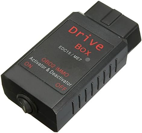

Se procurer l'outil qui s'appelle "VAG DRIVE BOX" chez Aliexpress (12 euros). Cet outil permet d'inhiber la fonction antidémarrage sur calculateur EDC 15 et ME7
Mettre le boîtier sur la prise OBD, mettre l'interrupteur sur OFF et attendre 30 s ce qui mettra l'antidémarrage OFF après. On peux ainsi utiliser des clés sans transpondeurs"
Je le commande et vous ferai un retour.

Le boîtier VAG Drive Box permet de mettre l'immo OFF ou ON pour les véhicules équipés de calculateurs EDC15 (Diesel) ou ME7 (essence).
Ce boîtier est mis en place juste lors de la manipulation IMMO OFF (ou ON) et il ne reste pas à demeure sur la prise OBD2.
Ce boitier ne fonctionne pas malheureusement sur tous les EDC15. Il avait bien fonctionné pour l'Arosa de ma fille mais il a été inefficace sur l'Ibiza de mon fils. C'est pour cette raison que j'ai opté ensuite pour le petit circuit imprimé "VAG IMMO EMULATOR".
Attention toutefois : le VAG IMMO EMULATOR ne fonctionne que pour les véhicules équipés d'un IMMO1 ou IMMO2. Il ne fonctionne donc pas pour les phases 2 dotées de l'IMMO3. Pour ces dernières, il faudrait semble-t-il soit un circuit "SQU OF80" :

Salut.
Le pb a été résolu en utilisant le boitier ci dessous :
Cela fait 5 ans et RAS depuis.
