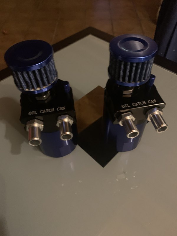

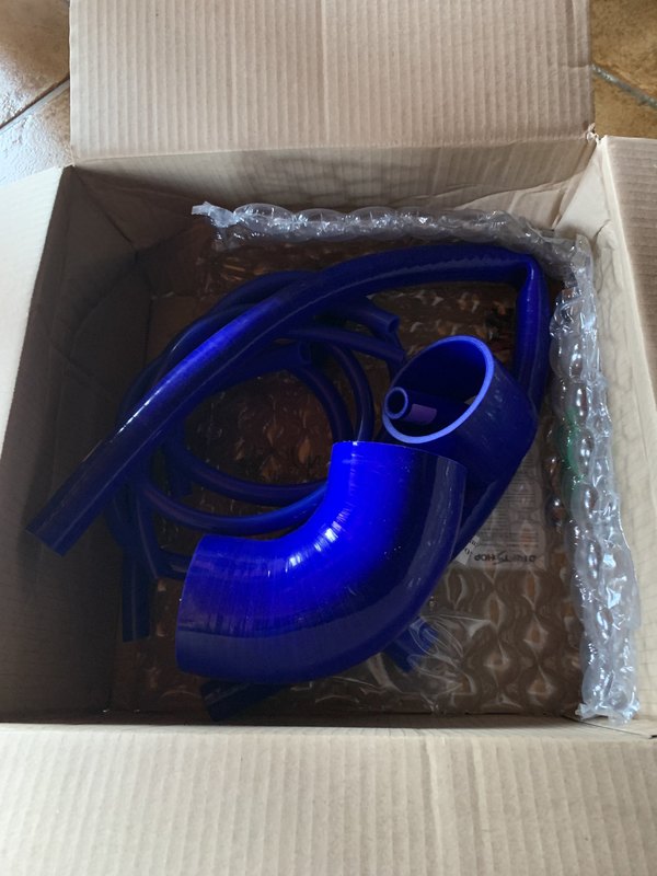

Oil catch can reçus!
vu le manque de place pour un gros volume j’ai opté pour 2 petits modèles,
1 pour chaque côté
en parallèle une jolie commande chez driftshop!
A suivre!!!!

mais moi je me pose la question en fait, car la plupart des catch tank se renvoi à l’admission car se monte en série sur le circuit, alors que là je ne vais pas réinjecter les gaz dans le circuit ils partent à l’air libre...
si jamais je vois que le filtre se couvre d’huile ou est tout gras ça veut dire que si on le branche au moteur (comme le montage préconisé) il y aura automatiquement de la calamine Qui reviendra... ou pas!
mais oui à voir à l’usure je ferai un démontage de contrôle mais dans combien de temps?! 10000 20000 +?

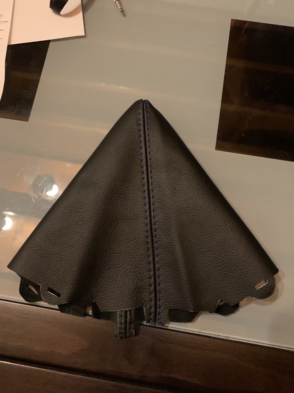

Je suis d’accord ce sont les petites choses qui font la différence!!👍👍
pour info je me suis aperçu que mon soufflet d’origine a un petit trou...😳
je me suis dis qu’il est à changer autant en profiter!😋
‘bon pas OEM mais disons que ça reste qu’un soufflet! 😅

Il y a 1 heure, Esquirou a dit :
Superbe ton soufflet.
Tu pourrais aussi faire tes ceintures de sécurité avec un liserait bleu
merci esquirou!!
pas bête!
As-tu une idée de où je pourrai trouver ça?

Pour les ceintures, je viens de reparcourir le sujet de Luc alias Goodwood et sa RS4 B7, car je savais qu'il l'avait fait.
Voici le lien facebook : https://fr-fr.facebook.com/cpa601102/
Les photos des sièges du 16 juin c'est celle de Luc.

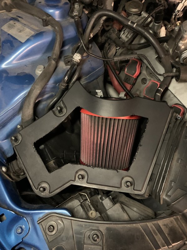

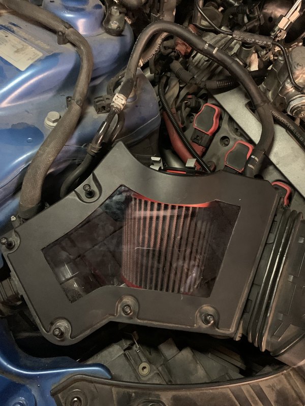

Quand je ne dors pas la nuit je penses à plein de choses, et notamment qu’est ce que je pourrais faire sur ma voiture encore...! 😅
du coup mercredi dans la nuit m’est venu une idée que j ai décidé de réaliser...
ceci se passe sur l’admission, plus précisément la boîte à air,
je fais faire un insert transparent afin de voir le joli BMC à l’intérieur!
Voici la première étape réalisée ce soir en rentrant du taf
je vais continuer ce week-end faute de ne pas avoir tout ce qu’il faut pour remonter suite au decalaminage!
Modifié par black attak

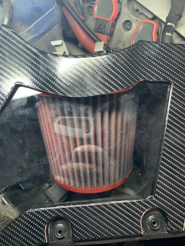

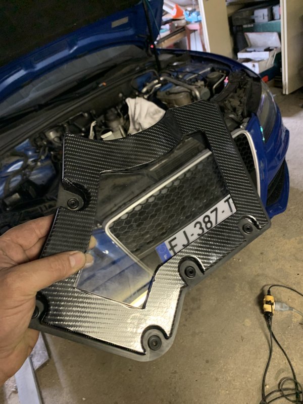

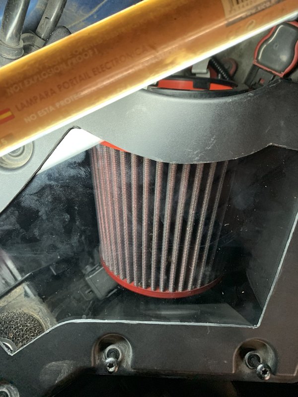

Voici l’avancée de ce matin
- Mise en place du plexi, je précise c’est une chute qui trainait qui va me servir de gabarit pour la vrai plaque
AC1255AF-4D30-4950-A1DF-3F354FCF9355.thumb.jpeg.177c458a85a6557e0711654edefa8a7e.jpegEC160EF6-38C3-4C2B-9896-7CB7BC1E2B7F.thumb.jpeg.24425bdb9fe4d8eacd46654e1f4f78ab.jpeg
Application de film carbone, le rendu est pas mal je trouve!
94D3D4FD-FDF3-403B-86EF-B81952DDD955.thumb.jpeg.22a859317e152ae4c5ed39b3ee671338.jpeg928845AF-4A42-4490-AB43-8CFED4D5A938.thumb.jpeg.000d8102779d25635f91d6d0844394cf.jpegD01CFBF4-8EE3-45DD-AB07-3BE91B29F51A.thumb.jpeg.f73b868e082b283ed03914838e3836c3.jpeg379EC959-B9B1-4C62-BD2E-79FED904CD86.thumb.jpeg.39c76af43e1882e76345fd95dbc0889c.jpeg
par la suite je vais faire un enjoliveur en alu poli pour masquer les imperfections au niveau de la découpe et puis logo BMC fait sur mesure poli également!
ce devrait en jeter!
