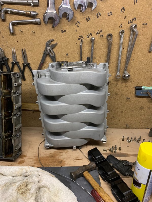

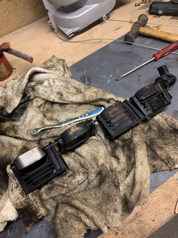

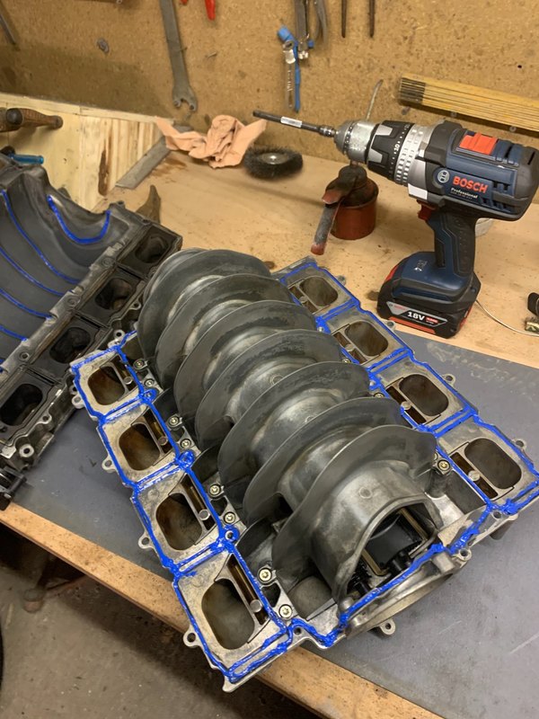

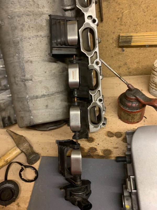

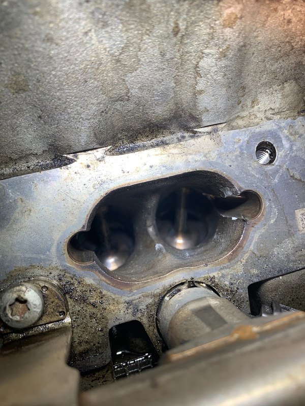

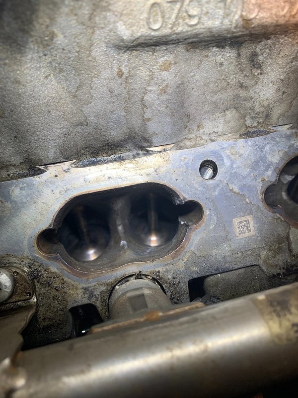

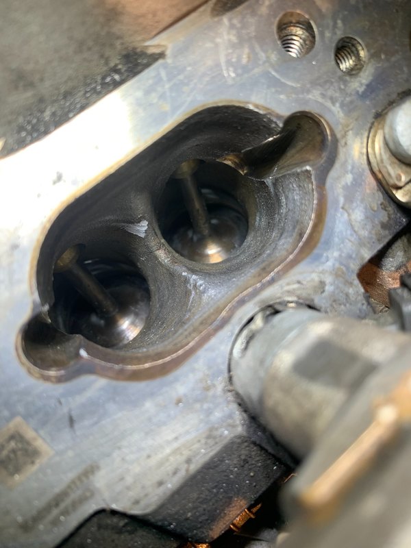

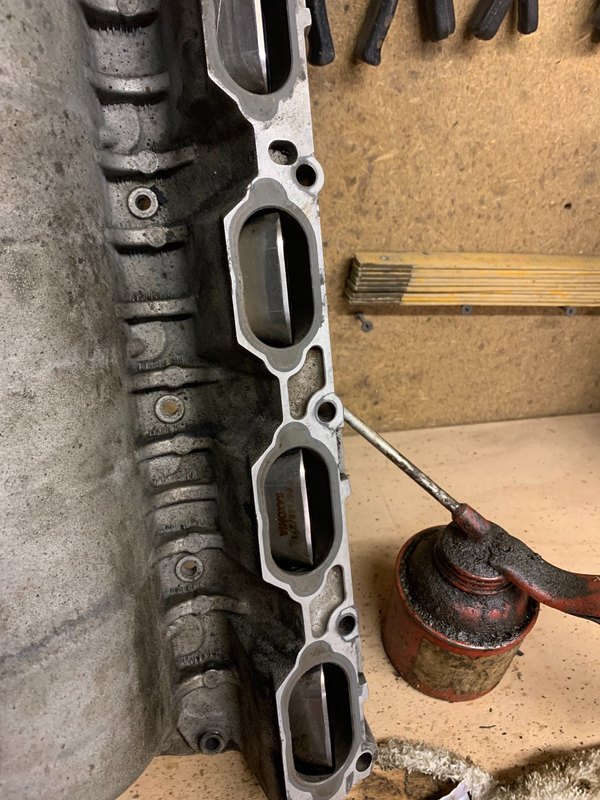

Décalaminage termine
véhicule reparti...!
Beau travail effectivement, je vais m'y atteler aussi, et limite, je passerais bien te voir pour des conseils, tu n'es sans doute pas loin (moi à Manigod, 74).
Au risque de poser une question idiote : comment, une fois l'admission démontée, fait-on pour bouger les soupapes et fermer celles qui étaient ouvertes pour les nettoyer aussi, sans moteur. Il faut le tourner "à la main" sans doute oui, mais comment? J'ai vu un type sur le net se confectionner un outil spécial, mais il doit y avoir une méthode toute bête à laquelle je ne pense pas...ou tourner les roues, en prise, voiture sur chandelle?

Pas De souci pour passer moi je suis du 01 limite 69...
Si boîte manu tu mets une vitesse tu lève la roue et tu fais tourner
si boîte auto il faut tomber la plaque dessous démonter le capteur pmh et faire tourner le volant moteur

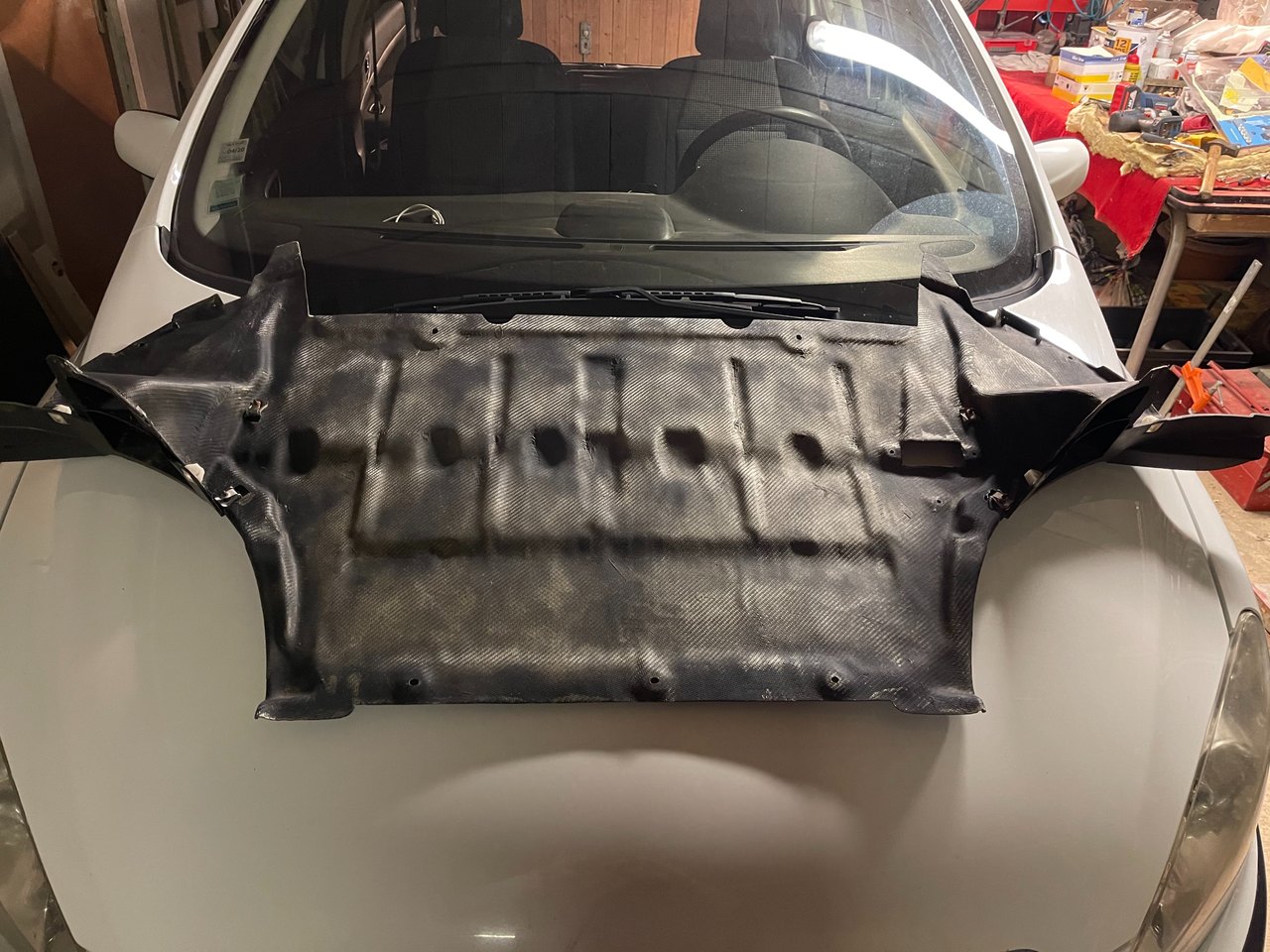

Il y a 11 heures, cdtv410 a dit :

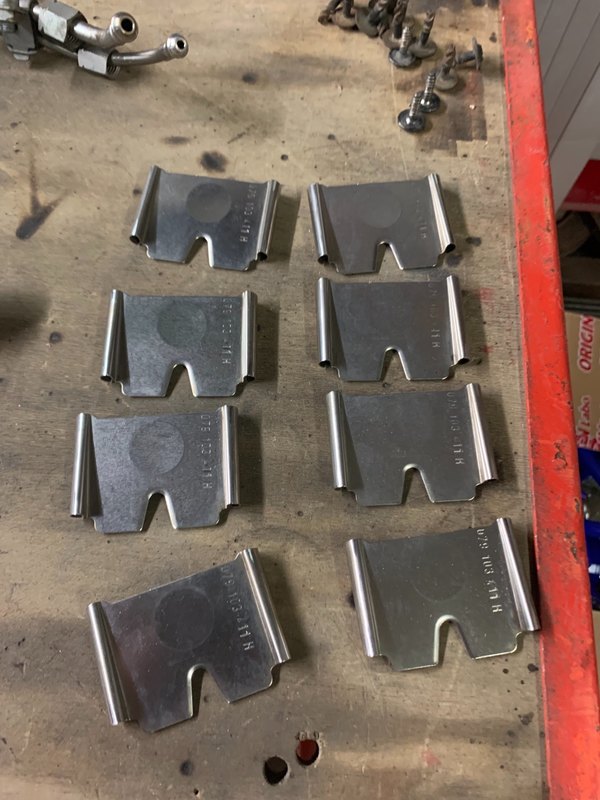

Julien ça donne quoi la qualité des caches plaques ?
Sympa la S en photo
merci!
je te ferais une vidéo demain si tu veux! 😉
mais pour moi bonne qualité
