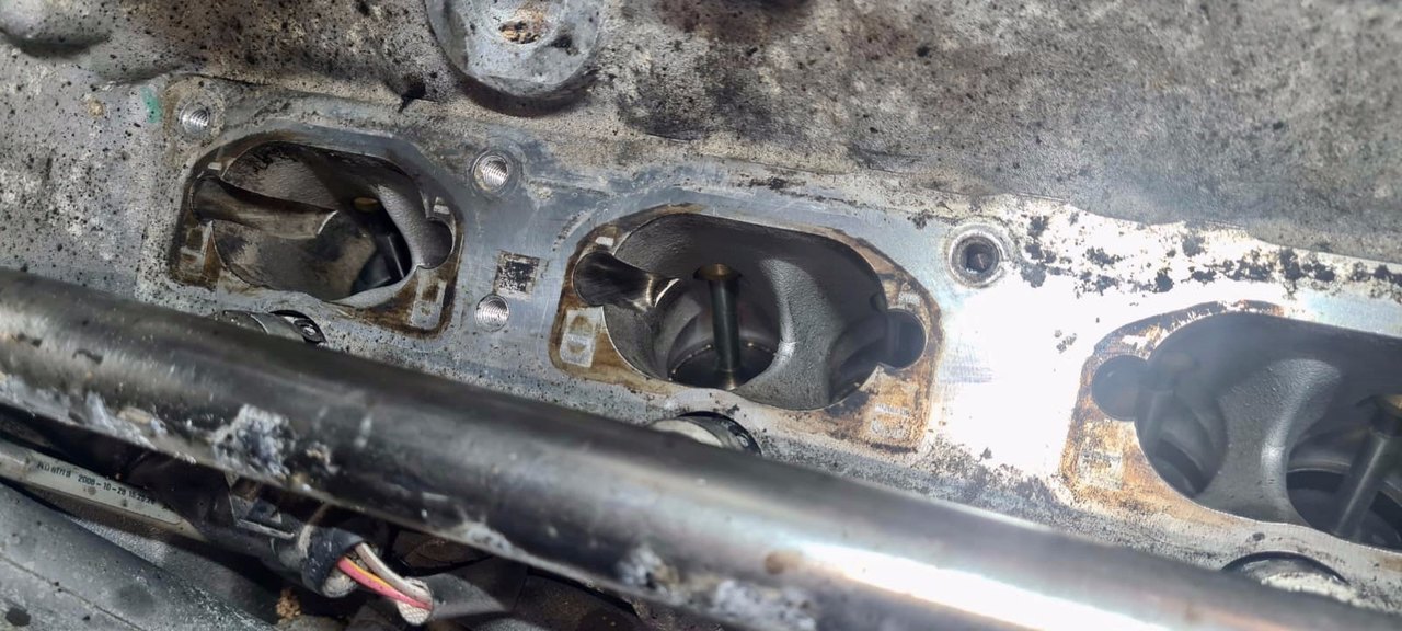

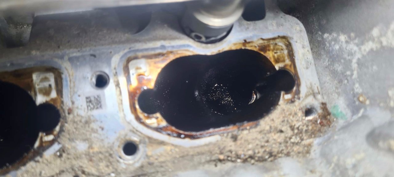

  3. Bonjour, Déterrage de topic, et tout d'abord félicitations à son auteur, joli boulot. J'ai hésité longuement avant de me lancer dans ce travail pour un S5 4.2 de 2009, avec 154.000Km au compteur, et finalement, j'ai été lâche et ai préféré confier le travail à un bon petit garage de Thonon-les-Bains, qui m'a fait ça rapidement, et aux petit oignons. Plus cher certes, et j'ai "acheté" de la sérénité en quelques sorte. Les photos témoigneront du fait que c'était utile et bien sale avant opération. Le moins que l'on puisse dire, après coup, c'est que le fonctionnement moteur s'en trouve amélioré, ça tourne plus rond. Les rares et légers petits ratés, au ralenti, ou à mi-pédale en accélération, entre 2 et 3000rpm semblent avoir disparu. Je dis "semble" car le décalaminage n'a pas été le seul travail effectué. A l'occasion, le passage en Flexfuel Stage 1 a été fait aussi. Du coup, qu'est-ce qui a amélioré quoi ? La reprog', le décalaminage, l'ensemble probablement. Le fait est que cette S5 a retrouvé ses chevaux d'antan, et si je ne cherche pas la puissance à tout prix, je roule coulé, car c'est une GT pas une sportive, le couple est bien là, et la conso raisonnablement plus élevée. Content je suis ! Pour ceux qui ne se sentent pas de le faire eux même, prévoir un billet de 1200€ TTC environ pour le décalaminage, ce qui dans mon cas incluait la vidange, le changement de déshuileur, des accessoires (joints de collecteur, filtre à huile etc...) décrassage des volets, changement des bougies. Ils ont passé une journée bien tassée de main d'oeuvre à deux, donc si l'on fait le calcul, cela m'a paru raisonnable.

  10. Bonjour à tous, Question de base, et qui démontrera que je manipule d'ordinaire plus un pc que des outils dans mon garage, mais je suis plein de bonne volonté pour apprendre et faire : Une fois démontée l'admission d'air ou manifold (ce n'est pas encore le cas) ...comment faire après avoir nettoyé les premiers puits d'admission, pour fermer les autres soupapes ? Je me doute que la réponse va être de faire tourner le volant moteur à la main, ou quelque chose du genre pour fermer ce qui était ouvert et ouvrir ce qui était fermé. La question est : comment? Il n'y a tellement pas de place autour du moteur pour ne serait-ce que passer les mimines, que j'ai vu des videos youtube avec des gars qui bricolent des outils maison pour cela mais bon...il doit bien y avoir un moyen simple et logique que j'ignore encore. Merci pour vos retours. Gunther
