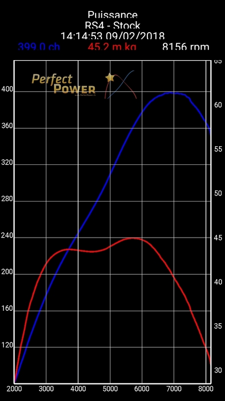

Deux lâchers de pieds pendant l’accélération ( mesure faussée), et à mon avis ta valeur est trop optimiste, ou alors elle marche du feu de Dieu.
C est ce que j allais dire soit la reprog de Gtech est formidable soit le banc ou la manipulation de celui ci délire grave
Ou tu es tombé sur un exemplaire hors norme
Tu as été chez qui pour le passage au banc ? Tu étais en ethanol, essence, les deux
J ai envie de passer la mienne également par curiosité quand mon problème de clim sera résolu
Perfect Power, application pour tel....d' habitude très précise, si bien paramétrée....là, il faudrait refaire 2 autres essais...on doit avoir une courbe
comme celle ci sans " erreurs "....
Modifié par Daniel
Les coupures dans la courbe ne sont pas du au passage des vitesses?
Avec ethanol...
Modifié par lautriphi
Mal paramétré, tu montes pas jusque plus de 11 000 tour quand même. AP-Smiles_u1F61C.png
J'y crois pas à ce genre d'appli...
Quelqu'un a déjà comparé les résultats de cette appli et un vrai passage au banc?
Si tu as passé des vitesses, cela explique que l'appli pense que tu es monté à 11 000 tr/min.
Si tu as bien fait la mesure sur le 1er rapport visible sur la courbe, tu as 290ch. Mais à mon avis tu as  plus car tu n'es allé qu'à moins de 6000 tr/min au lieu des 7200 (puissance max théorique)

Perso, convaincu depuis 2016 lors de mes premiers essais.....le banc à rouleau ? ....on peut lui faire dire n' importe quoi pour faire plaisir au client.  AP-Smiles_u1F60A.png
Lire ce post, et suivant...surtout ceux de "  David 83 " ....Créateur de Perfect Power ....plus précis encore que Perfexpert lors de mes premiers essais.
Modifié par Daniel
