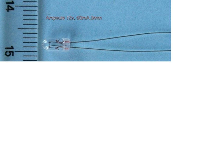

Pour l'ampoule enlevée le propriétaire a du faire comme moi et beaucoup d'autres : la virer car elle s'allume tout le temps on ne sait pas pourquoi. C'est aussi la cause de tes bips, peut être qu'il a été désactivé pour passer le contrôle technique (perso je le passe sur la réserve carburant pour que le contrôleur ne note rien).
La cause pourrait être l'enfoncement des capteurs abs qui peuvent être trop ou pas assez enfoncés, il y a une position précise. À vérifier, ça peut être ça.
Sinon l'ampoule de temp ext s'allume normalement effectivement, c'est l'ampoule qui est hs, un fer à souder et c'est torché en 10mn.

Je vais donc enlever cette ampoule si pas de solution pour résoudre ce défaut.
Au niveau de l'ampoule de t° il faut donc démonter le petit module et l'ouvrir ? car pas d'ampoule visible comme les compteurs ...
Maestrours pour les capteurs d'ABS je vérifierais quand je changerai mes plaquettes arrière et ferais un tcheck sur ceux avant.
Oui il faut enlever le module, la diode est dedans derrière du scotch.

C'est exactement celle-la :
Modifié par Foonzy
Merci !
