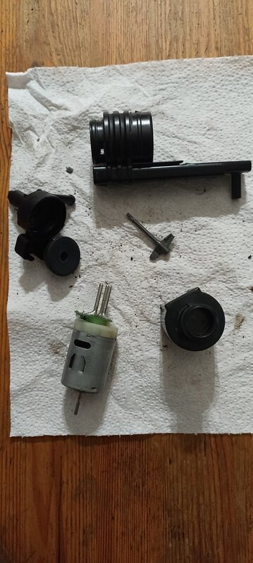

salut la compagnie ..... lorsque le temoin de manque d'eau du bocal de lave glace s'allume c'est en général parce qu'il manque de l'eau mais pas toujours .....parfois il peu s'agir de la pompe qui pose problème dans mon cas elle était grippée/bloquée .....et après un démontage / nettoyage / graissage / remontage tout est rentré dans l'ordre

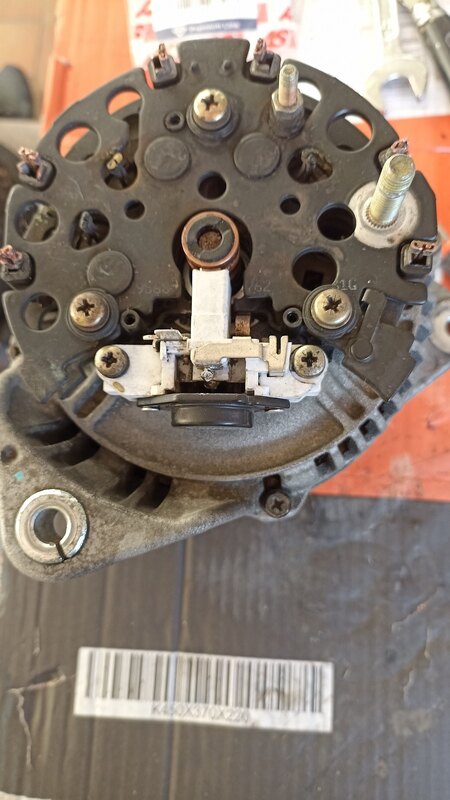

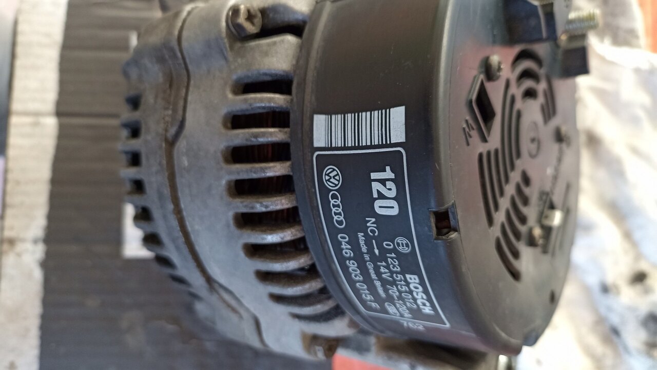

Hello , lorsque le voyant batterie s'allume au TDB , que l'on se penche sur la batterie récente ( et de bonne facture) et que celle ci est au vert , que l'on constate que le voltmètre du TDB reste sous les 12v moteur démarré .....on se dit que l'on va regarder du coté de l'alternateur si y aurais pas un problème .....et aussi on commence a réfléchir aux options possibles : 1°) remplacer par du neuf ( avec ou sans consigne ) 2°) remplacer par de l'occasion 3°) rénovation / remplacement d'une ou plusieurs pièces / charbons , régulateur , bagues collectrices , roulement .... tout d'abord il faut démonter pour jauger le problème : ici on voit clairement que les charbons du régulateur sont usés mais en plus les bague collectrices sont usées du coup j'opte pour l'option rénovation en changeant charbons + bagues collectrice + roulement roulement et bague neufs après nettoyage on réinstalle le pont de diodes les charbons changés on peut reposer le régulateur bien sertir les fils cuivre on remet le capot et y a plus qu'a reposer pour réaliser l'opération j'ai pratiqué selon la méthode de TINTINBIDOUILLE ( merci à lui ) conclusion : en cas de problème d'alternateur on peut dire qu'il y en a pour tous les coûts : d'une vingtaine d'euros à plusieurs centaines d'euros selon les cas . Dans mon cas j'ai opté pour une réno à moindre coût ( bien aidé par TINTIN LA BIDOUILLE ) l'opération n'est pas très compliquée mais il faut avoir du temps et surtout pas deux mains gauches . A+
