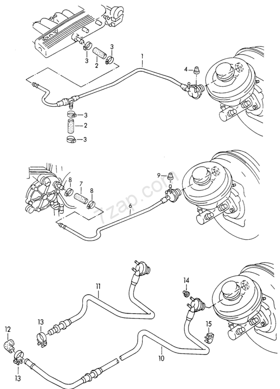

bonjour , suite à changement disques et plaquettes av , je souhaite controler l'étanchéité du tube a vide ( N° 6 sur schéma du milieu qui va de la pompe a vide au mastervac) ,en particulier au niveau de la jonction avec le mastervac et le bon fonctionnement du clapet anti-retour : 1°) y a t il une procédure particulière pour désolidariser le tube/clapet du mastervac ? 2°) peut on controler l'étancheité du mastervac , y a t il des joints à changer ? d'avance merci pour vos réponses .

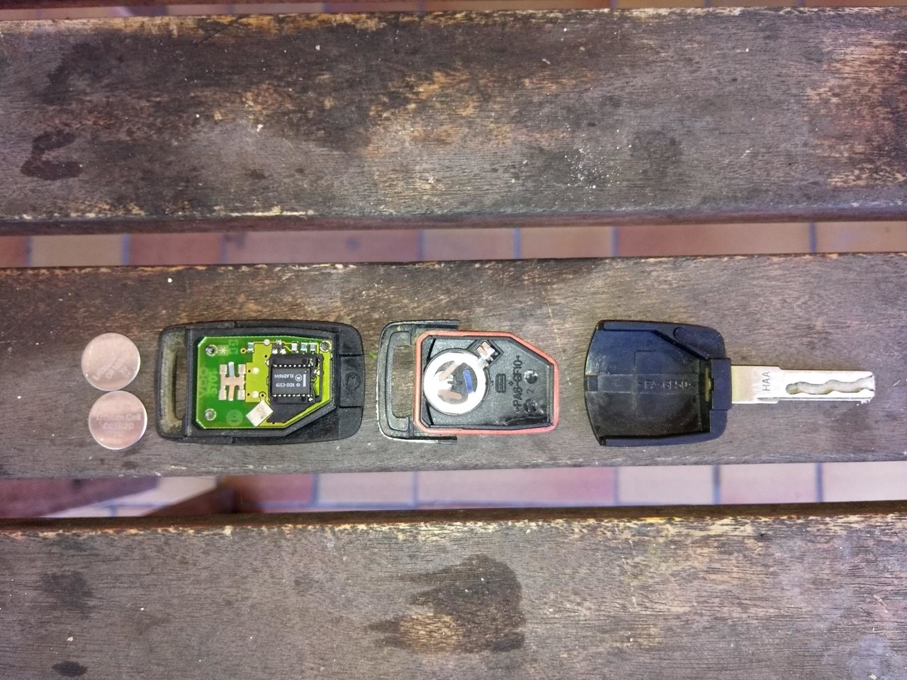

hello.....tu fais peut être allusion à la photo en fichier-joint ....j'ai vérifié les grains de riz sont présents sur les deux télécommandes -

merci pour vos réponses ....mais rien n'y fait ..j'ai essayé plusieurs méthodes trouvées ici et la ...mais cela ne fonctionne pas . La fermeture centralisée fonctionne manuellement : avec la clé dans serrure conducteur/passager ou coffre j'ouvre les autres ...et j'ai le coup de klaxon qui signale la fermeture , l'alarme et surveillance de l'habitacle fonctionne aussi . Il s'agit( a priori) d'une télécommande radio (433mhz) et non infra rouge ..( .voir photo jointe ) ...les 2 piles 1620/3v ont été testées au multimètre à 3,25V chacune ... 1° : soit les télécommandes n'envoient pas d'infos ...bizarre que les deux tombent en panne en meme temps ...y a t il une méthode pour savoir si la télécommande envoie de l'infos ? 2° : soit le récepteur ne capte pas l'info de la télécommande 3°: soit le récepteur capte l'info mais ne la transmet pas .....ou est situé ce récepteur de signal de télécommande ? 4° : La télécommande a distance fonctionnait avant les travaux 5°: durant les travaux : j'ai branché /débranché plusieurs fois la batterie , démonter/remonté plusieurs fois le tableau de bord , débranché /démonté/remonté/rebranché plusieurs fois le contacteur de neiman je vous joint un scan défauts vcds : pas de défaut trouvé sur verrouillage centralisé ....mais un possible défaut de communication au niveau du Kombiinstruments/adresse 17 ....est ce que cela peut venir de la ??? ...... vraiment ...je sèche Scan vcds.txt -
