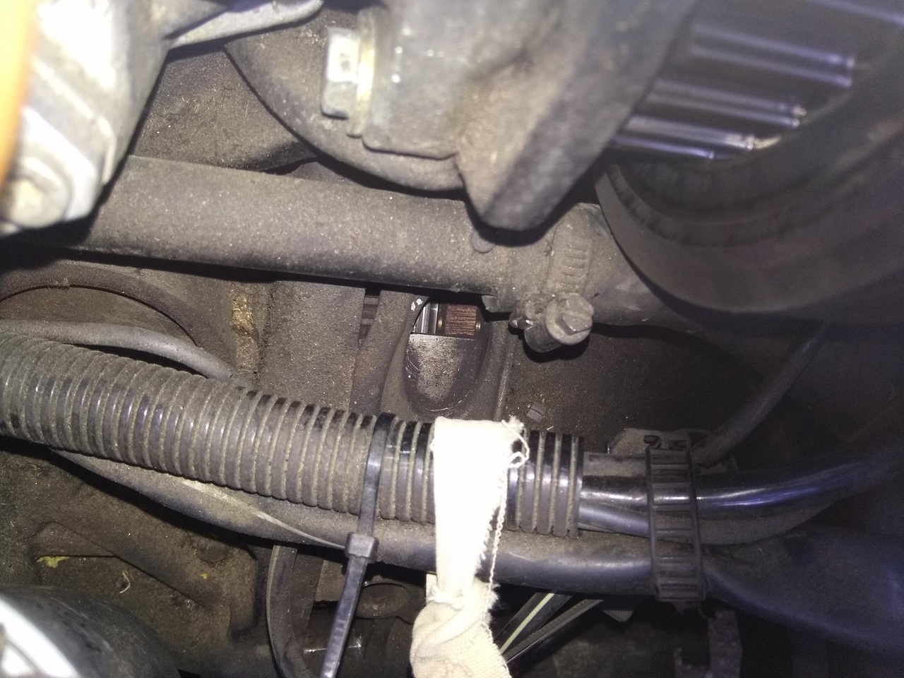

bonjour a tous ....et un grand merci aux bonnes âmes qui font perdurer l'esprit de ce forum ...merci pour les conseils précieux qui m'ont été utiles pour changer la distribution et repartir du bon pied ...inutile de nommer ces bonnes âmes , elles se reconnaitrons . Je joint un résumé des travaux avec quelques photos .... 1°) les outils : pour bloquer le volant moteur ....le burin revisité ! la clé a cliquet m'ayant lâchée après le démontage de la damper ....son moyeu revisité a fait l'affaire pour le remontage la cale pour l' AAC et l'outil maison pour bloquer/tourner les roues 2°) démontage : a noter le trait longitudinal pour tester la damper avant démontage ...celle-ci en bon état ne sera pas changée PMH : fondamental : trouver les bons repères ...dans la bonne fenêtre les dégats : de la bouillie de LDR avec du caoutchouc de courroie en cause : une pompe a eau( relativement récente/70000kms/marque KLA...AR) désaxée qui a fuit ....quand je pense que celle d'origine changée a plus de 300000kms ne fuyait pas !!!! 4°) le nettoyage : l'ergot ( flèche blanche) qui tient la patte du galet tendeur a tendance avec le temps , a se désolidariser de la taule de protection ....j'ai décider de lui mettre un point de soudure sur l'arrière avant remontage 5°) remontage : après un premier remontage /calage ...des problèmes sont apparus : la courroie d'accessoire est sortie de la poulie ....en cause d'une part : l'alésage de l'axe du galet tendeur s'est agrandit ainsi que le taraudage du support du verin du galet ... l'alésage est trop usé ...d'ou un jeu important ....ayant un vieux stabilus en stock ...avec deux j'en ai fait un !!! récupéré dans une casse pour 15 € ....ce support a reprit du service 6°) la fin : et le TDI graph : TDI graph 06 05 2019.odt
