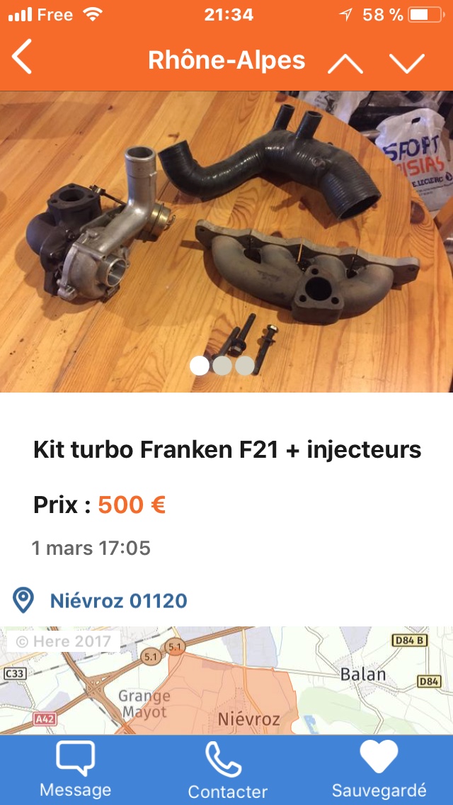

Y’a un F21 à vendre avec collecteur sur le bon coin à 500€ mais il est conseiller de changer le CHRA 7afdbedfc2c230653b06dac6bca5d320.jpg
  • Aime 1
Merci Jo mais je ne suis pas un grand fan du boncoin et quitte à investir autant prendre du neuf :icon_smile:
