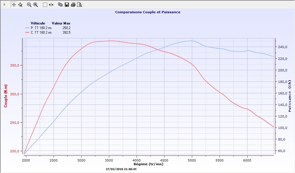

240cv oui ;) même plus, ce qui est galère c'est les IAT, aujourd'hui avec 13° dehors ç'était bien plus bas par contre avec des IAT a 80° en restant un peu sur place au ralenti avant lol
une courbe faite hier après qu'on est rebridé en dessous de 3500t
D'acc, ça fait une drole d'allure encore, un vrai TDI :bigsmile:
on avait ça c'était mieux mais trop de couple en bas régime, encore plus TDI lol
