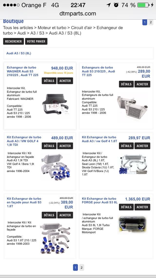

Les no name sont souvent moins performant (efficacité de refroidissement et pertes de charge), mais c'est clairement moins cher.
Tien Tom d2e1af7de4cab780ee73a9d93c57e494.jpg sa donne une idée des prix
Merci les gars pour toutes ces infos, je prends note. Il me reste quelques mois avant les grosses chaleur! :bien:
C'est abusé le tarif, pour 5 fois moins cher t'as le même résultat avec un produit comme celui là :
Par contre il faut te démerder pour fabriquer les supports et acheter le piping ......
Merci pour le lien :bien:
par contre 76mm c'est pas un peu gros pour le piping?
Je pensais monter du 60mm...
Tu l'as au même prix en 63mm, rien ne t'empêche d'utiliser une durite de réduction en silicone (76-60 par exemple)
