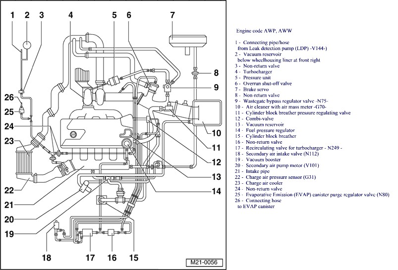

Pour la suppression de la N249, en effet tu auras un défaut sauf si tu mets un leure ou si ton mappeur fait le nécessaire. Il faut que tu mettes un T sur la durite qui est sous le collecteur d'admission.
Elle vient d'être supprimé sur la mienne, ça évite les fuite potentielles...
Il faudrait que je regarde comment est fait le montage d'origine sur ton moteur transversal, il diffère un peu de celui de l'A4 qui est longitudinal.
J'ai alimenté ma dump valve en direct sur le repiquage du collecteur qui alimente à l'origine les électrovannes que j'ai supprimées.

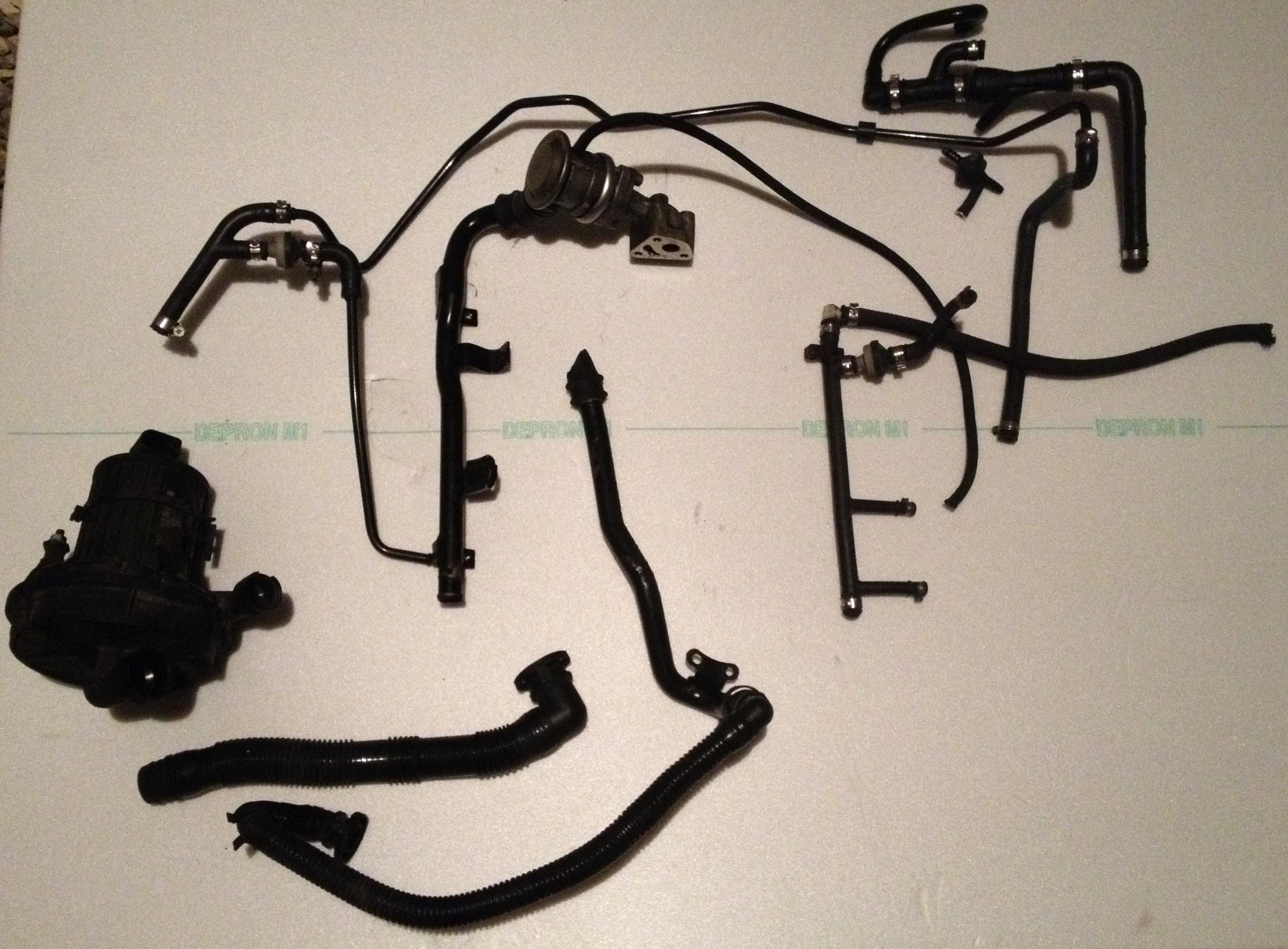

Si tu veux supprimer toutes les éventuelles fuites, ou dysfonctionnements d'électrovannes, je te suggère de retirer tous les éléments parasites autour de ce moteur.
Le système d'air secondaire (SAI), qui sert à accélérer le fonctionnement du catalyseur au démarrage.... ainsi que son électrovanne.
l'Evap : qui sert à recycler les vapeurs d'essence provenant du réservoir (+filtre à charbon et toute la tuyauterie)
la PCV : qui encrasse d'huile ton l'admission
Les évents du bas moteur et du couvre culasse (reniflard), qui encrassent le turbo, l'échangeur, le boitier papillon, le collecteur d'admission et polluent le mélange air/carburant.
Et l'électrovanne qui pilote la dump valve.
J'ai retiré tous ces éléments perturbateurs de mon 1,8T ..... et il s'en porte mieux depuis ;)

Aujourd'hui j'ai suivi les conseils de Fred, j'ai viré toutes les durites de m***e et la N249 (toujours branché pour éviter les défauts! Ca fait de la place sous le capot.

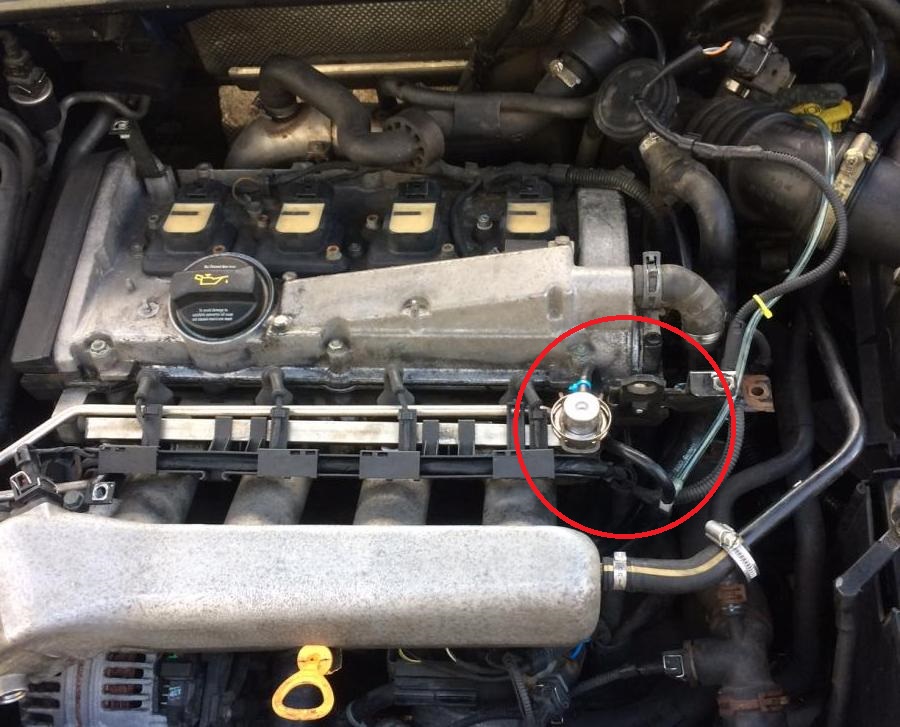

Pour simplifier le montage, tu peux repiquer la commande de la dump valve sur la durite transparente (qui j'imagine va vers un manomètre qui surveille la suralimentation)
Moi perso je suis pour la suppression de la pompe SAI, voir canister, mais pas tellement sur la N249 car je pense que ce circuit à un rôle important sur les reprises et donc sur la performance.
La dump valve réagit plus rapidement sans passer par une électrovanne.
Au lieu de repiquer la durite transparente qui va au mano sur la commande du régulateur de pression d'essence, tu peux avec un T prendre la pression/dépression directement sur la durite noire qui actionne la dump valve.
Bien vu Fred je ny avais pensé, effectivement si je me repique sur la dump je vais gagner en place et ça fera plus propre!
Fred,
pourquoi aucun tuto/discussion (de ce que j'ai lu) ne préconise ce choix pour brancher un mano de turbo alors qu'il est simple, accessible, au plus proche de l'habitacle ? L'info y est moins pertinente ?
Parce que ça ne fonctionne que si la n249 n'est plus la.
+1
effectivement, c'est une sacrée bonne raison......................... Dommage ça m'arrangeait bien!
1 T sur la durite de dépression du régulateur dessence et cest parti...
