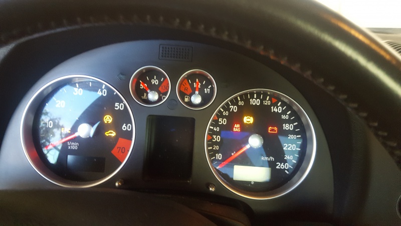

Quelquun pourrait me dire si il a le voyant moteur à la mise du contact? Moi je ne lai pas...bizarre non?
Salut Tom,
mets une photo de ton PI quand la clé est tournée. Je te mettrai une photo de mon PI dans la même phase.
Il suffit de demander :
donc en phases 1 pendant quelques secondes :
Puis en phase 2 :
Super merci Traq....
Donc ce serait normal de ne pas avoir le voyant moteur à la mise du contact !
oui c'est troublant car si mes souvenirs sont bons, sur la S3 et la golf, j'avais le voyant moteur mais pas sur cette génération de TT. Donc tout va bien, pas d'inquiétude! :mur:
Le pire cest que je venais juste de démonter mon PI pour voir si une ampoule netait Pas h.s 😁
D'après le manuel : EPC est le voyant moteur ;)
"Il s'agit d'un témoin lié à la gestion électronique de la puissance moteur" donc soucis de moteur -> Voyant EPC quand tu roules = Mauvaise nouvelle
