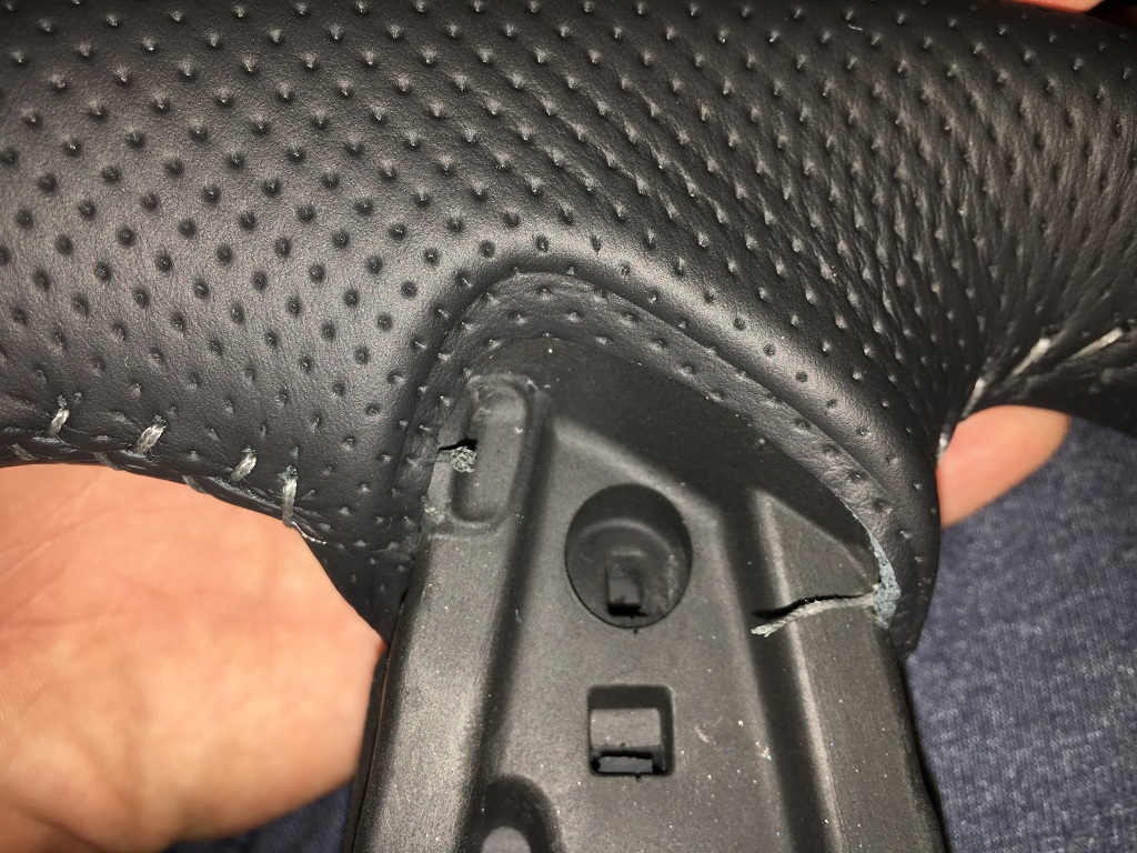

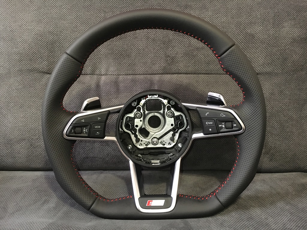

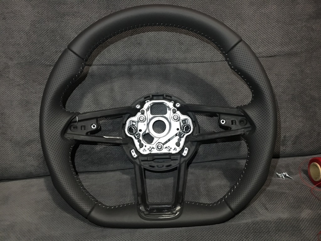

2. Le deuxième pas est de demonter le volant completement et d'enlever ses accessoires: airbag, commandes et palettes. Il faut que le volant soit nu, comme dans la premiere photo.
3. Le 3eme pas est d'observer la couture du volant: le sens de la couture, le commencement de le couture et le "serrage" de la couture. Il est important de ne pas serrer trop fort le cuir avec la ficelle pour avoir le meme rendu partout et pour ne pas agrandir les trous qui sont deja fait.
Dans cette photo on peut observer que le sens de la couture vas contre le sens des aiguilles d'une montre.

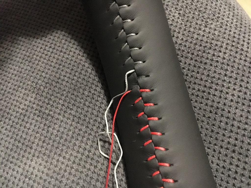

4. Ensuite il faut preparer la ficelle et l'aiguille. Pour l'aiguille, moi j'ai utilisé une classique droite, rien de spécial, avec avec laquelle j'ai aussi enlevé au fur et a mesure la couture d'avant, dans mon cas, la couture argenté. Pour la ficelle, pour sa longueur il faut prendre 3 fois la longueur de l'arc de cercle (du volant) que vous allez refaire.

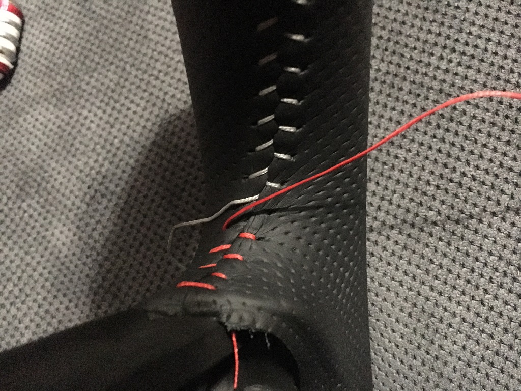

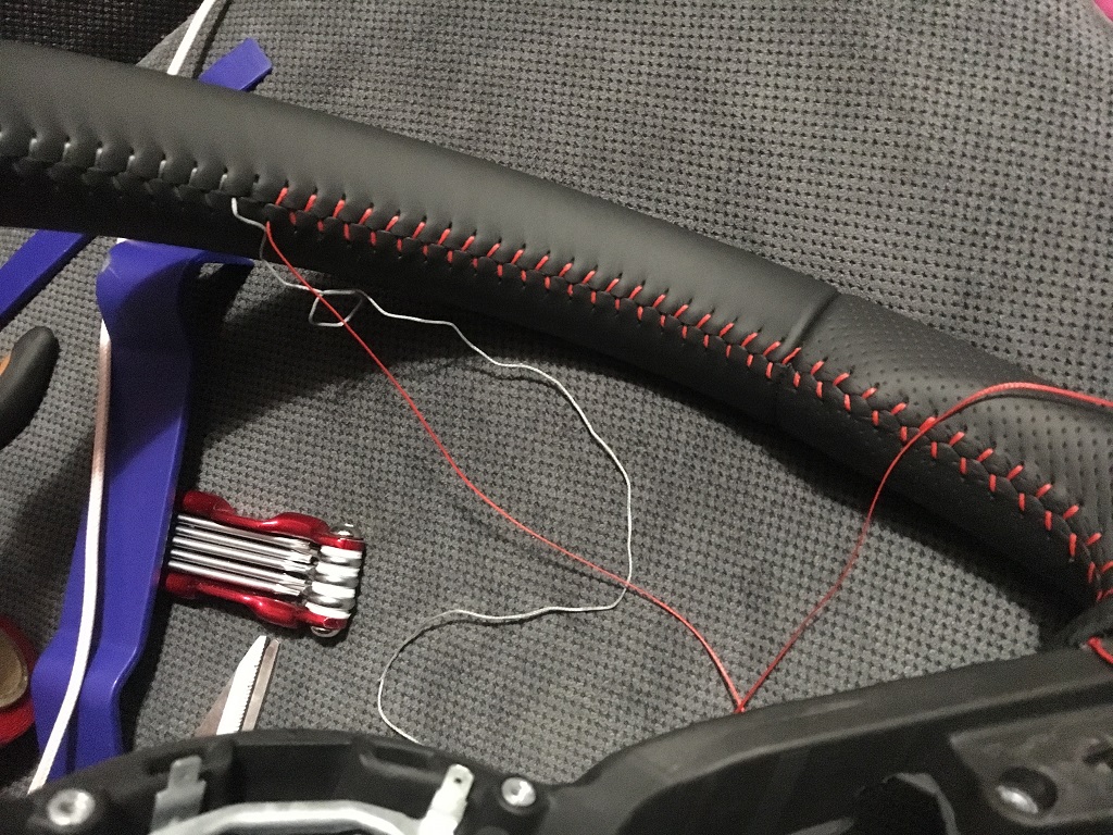

Au moment ou vous commencez vous aller voir que le premier point de couture passe et traverse dans le caoutchouc du volant et ensuite dans le cuir, pour passer apres sous le cuir opposé encore et encore jusqu'a ce que vous arrivez a la fin sur la branche voisine de la branche que vous avez commencé.
On peut voir dans la photo plus bas un petit exemple sur ma facon de faire. J'enlevais 10-12 point de la vieille couture pour refaire de suite la nouvelle en rouge.
Une chose importante a savoir c'est qu'il faut bien arranger la ficelle quand on fait une nouvelle boucle, car la ficelle est plate et elle peut prendre formes differentes en fonction du serrage et de la position sur le cuir. Une fois arrivé au bout de la branche il faut faire un petit noeud et ca y est.

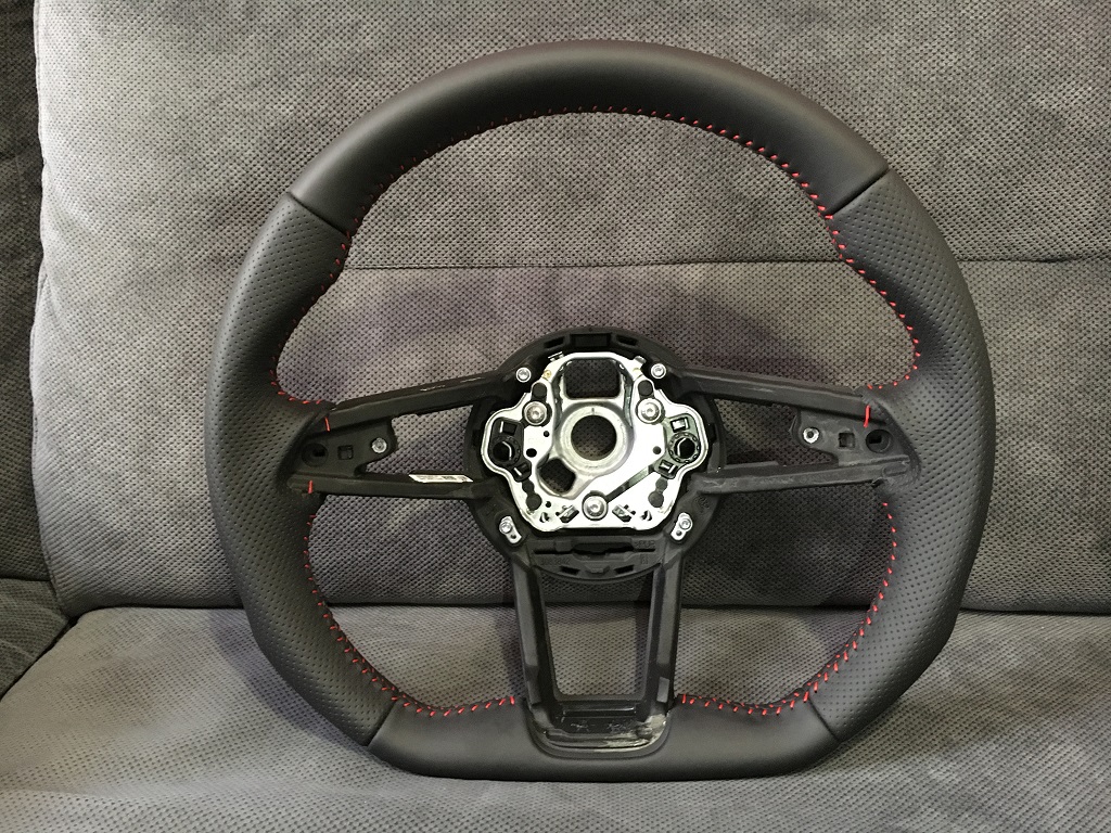

Voici le travail fini.
Et voici le resultat final:
