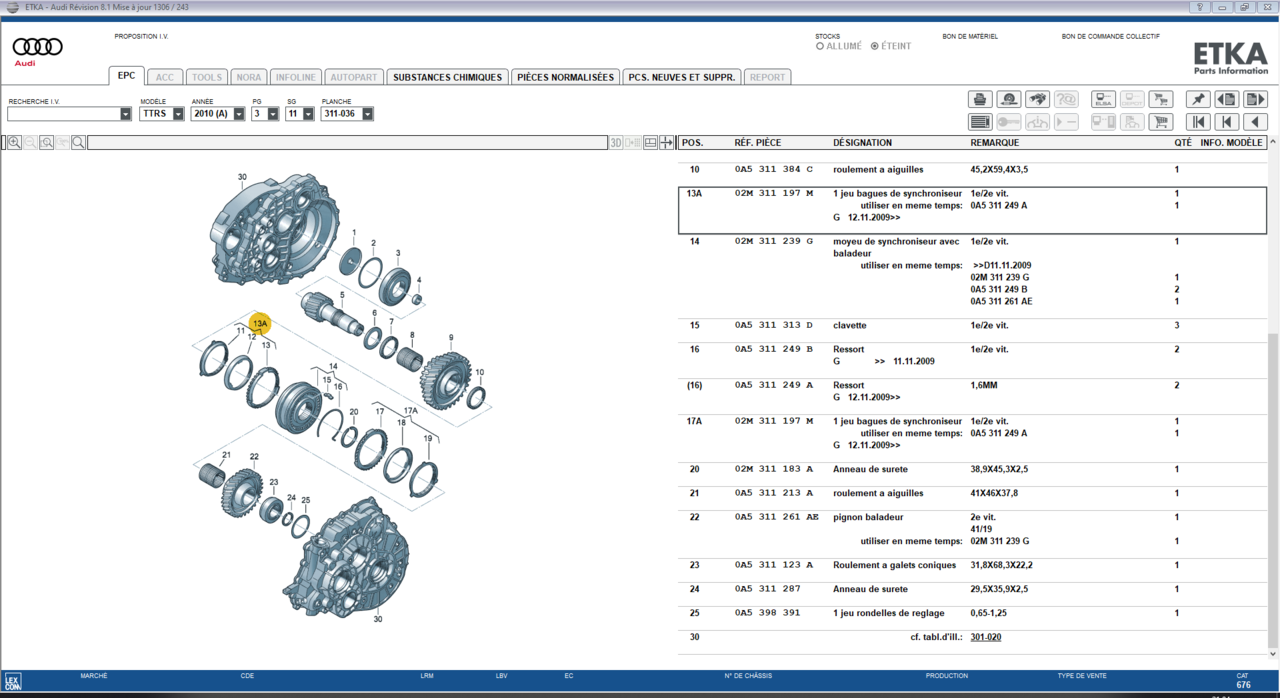

Concernant la boîte de vitesse c'est pas compliqué, il s'agit du remplacement des bagues de synchronisation et des fourchette donc là c'est pièces OEM Audi ! Simplement je regardais sur ETKA et quand on parle des bagues de synchronisation, c'est chacune des bagues contenues dans la boîte ? Par juste six bagues (une par vitesse) ? :)

Pour la boîte de vitesse il faut pas prendre toute les bagues de syncro.je fais refaire ma boîte et il faut certaines bagues de syncro,pignons de 2 et 3 car ils ont été révisés,et baladeurs.

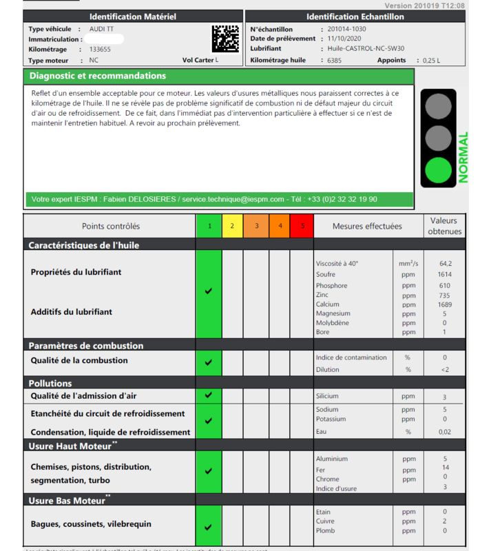

  • Récupération d'un peu d'huile usagée pour une analyse par le laboratoire IESPM

Résultat de l'analyse d'huile obtenu ! Me voilà rassurer, tout est dans le vert ! :)
@kiwi0363 trois ans également pour moi ! :) Oui on est d'accord que la consommation est clairement "raisonnable" pour ce moteur ;)
Mon dernier rapport est très similaire au tien, avec les mêmes conclusions. J'ai un poil moins de km que toi. A suivre, j'en fais tous les 2 ans.
