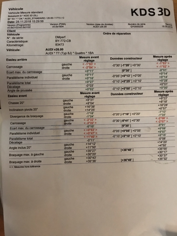

C’est DM performance qui est assez réputé et roule beaucoup sur le ring.5d98e2e6f890d13560bcb3ca00ad9c86.jpg
Voici ma géométrie par exemple.
Julien
