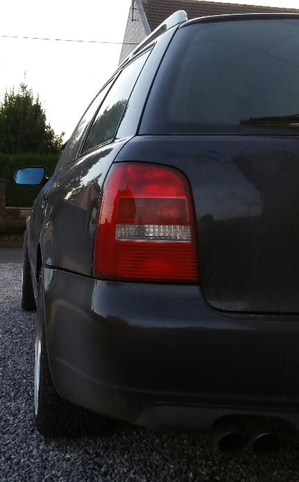

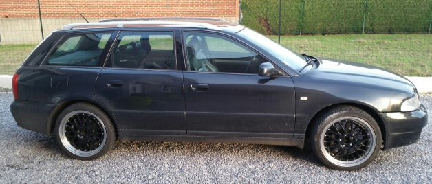

voila hier j'ai mis enfin mes jantes ca rend super bien je trouve ,
je ferais des photos des qu'il y aura un temps clément et puis quand la s4 sera propre pareceque que en ce moment :shakehead:

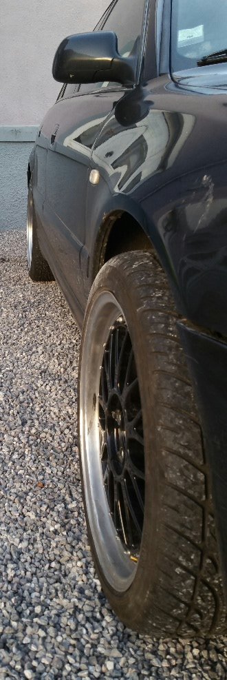

Mais le problème il paraît que le parallélisme est impossible à cause de ça. ..
J'ai acheter que 2 cales juste pour l'avant bon ou pas??
Je trouve pas mais c'est la différence qui m'inquiète si je dois racheter une paire de cale..
A vu d'oeil la roue sort de l'aile à l'avant, elle devrait pas.
Oui exactement je l'ai dit plus haut j'ai mis des cales qu'à l'avant
J'étais obliger sinon la roue toucher les frein...
Vous pensez que je devrais mettre des cales à l'arrière aussi?
Pas vraiment besoin de cale à l'avant avec ces jantes Non ?
Non il s'adapte sans cales mais apparemment un parallélisme est impossible avec une différence de l'avant arrière !
