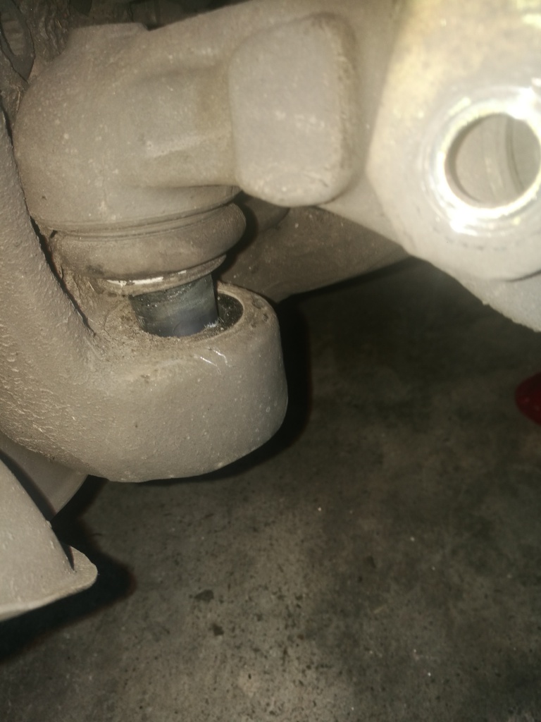

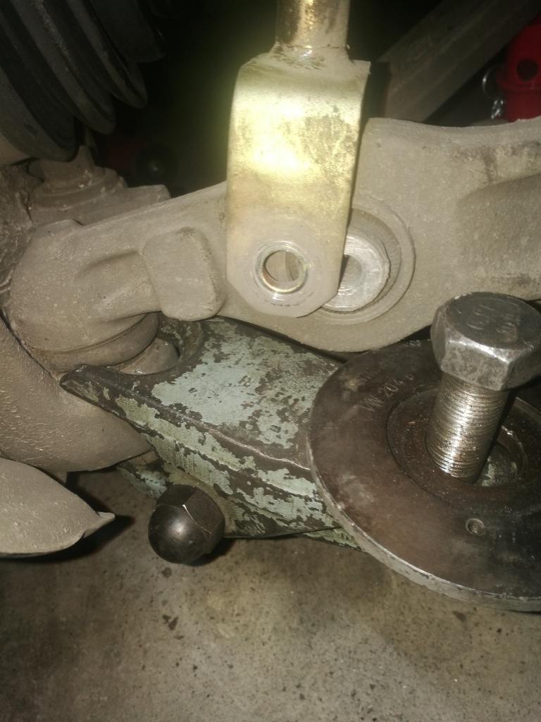

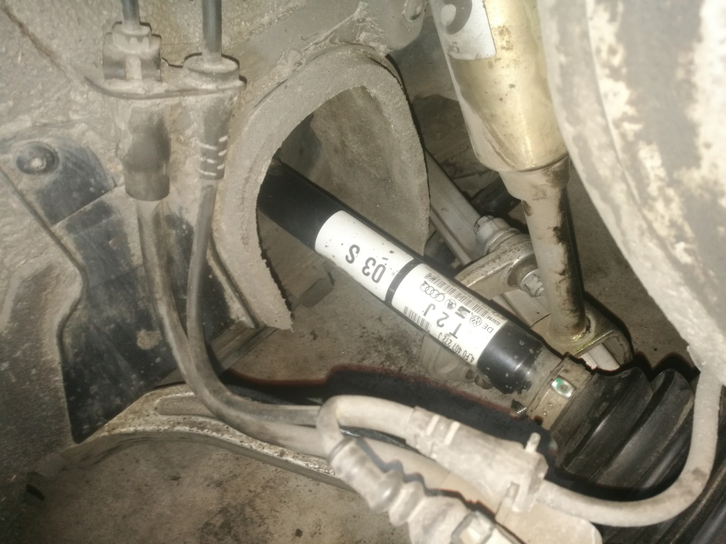

bon je me suis enfin lancé dans le montage des bras de guidage ...Avec le bonne outil, ca ce fais tous seul !!

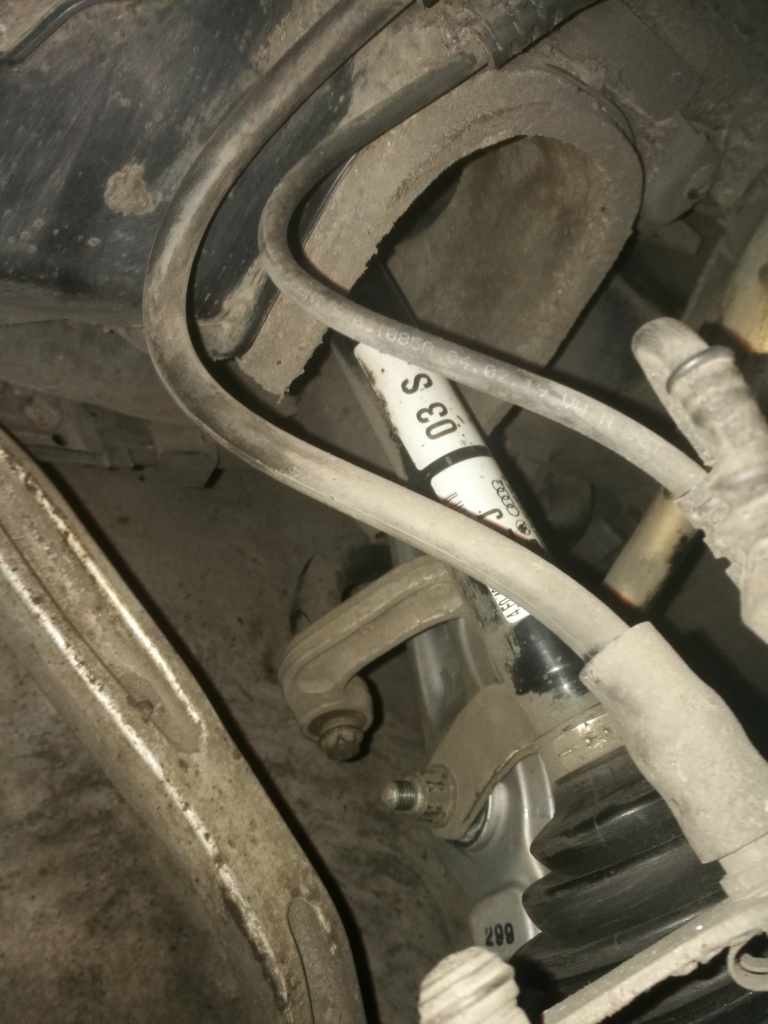

Quelques photos

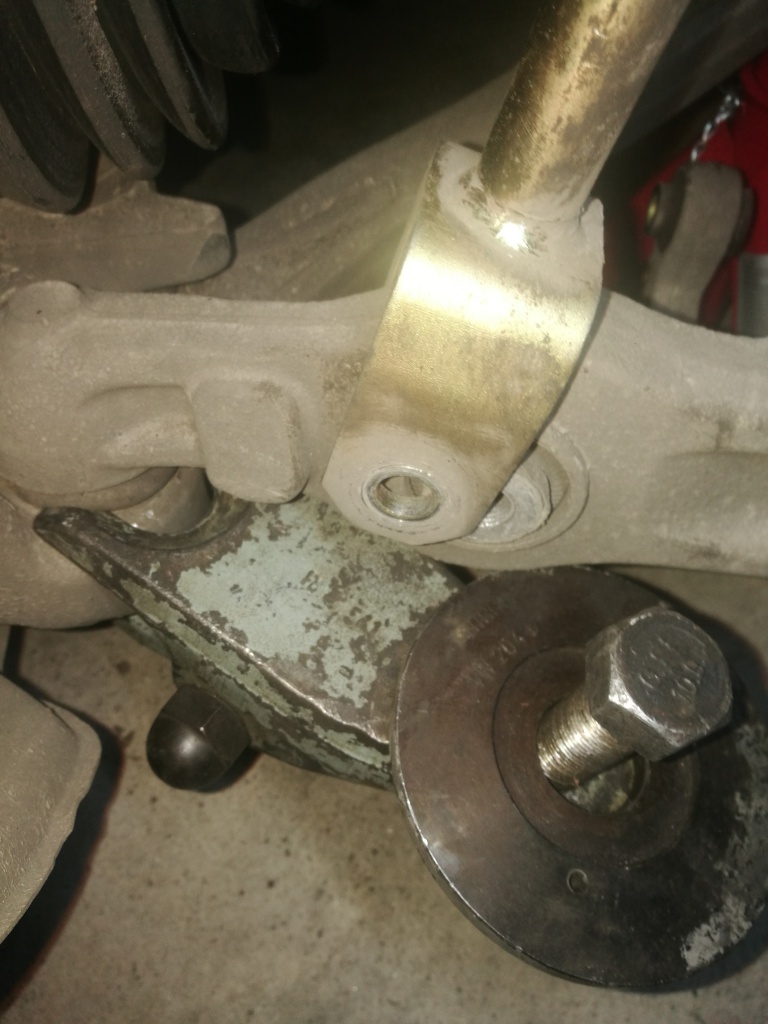

Démontage et mise en place de l'extrateur

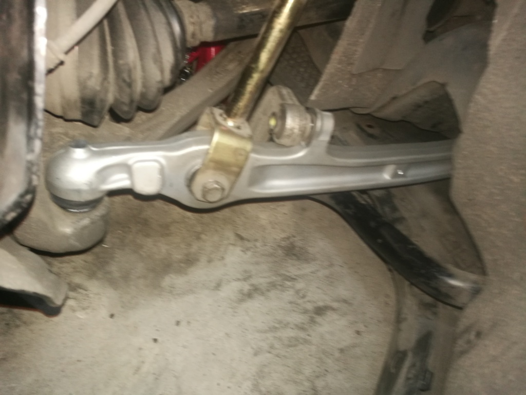

Et le tour est joué
Remise en place du neuf puis sérrage amortisseur, bielette barre stabe etc.....

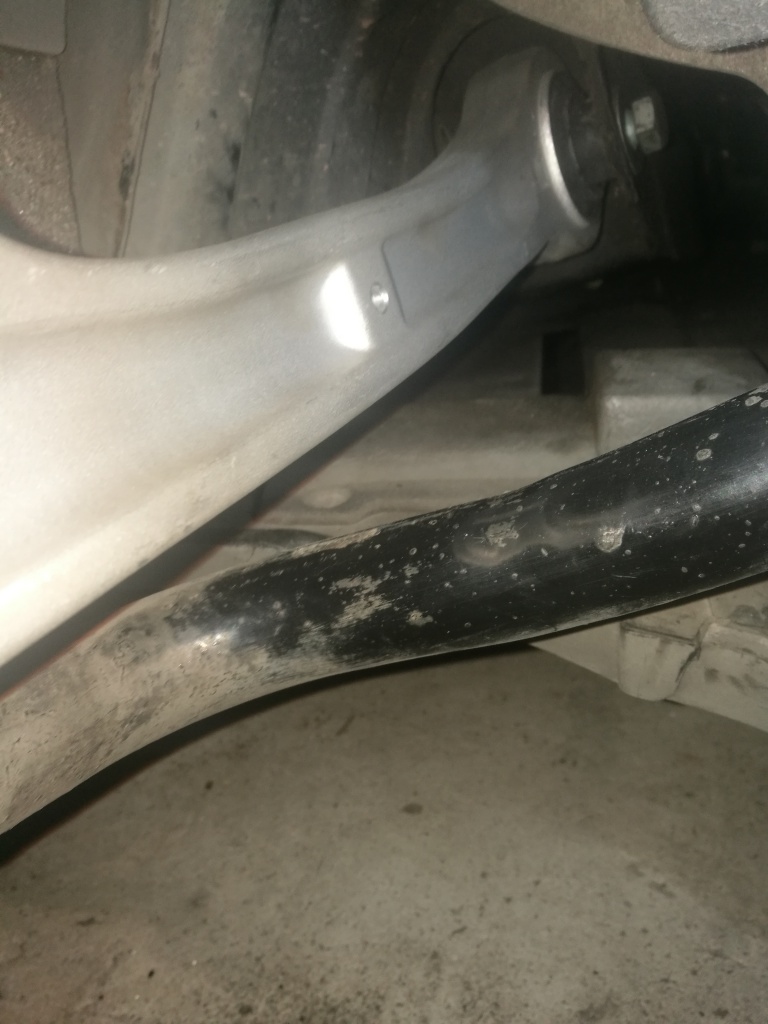

Sérage du silent bloc roue au sol
Il resteras plus que ce dernier bras en bas a gauche pour que le train complet soit neuf .
toute a était fais ces 6 dernier mois !!

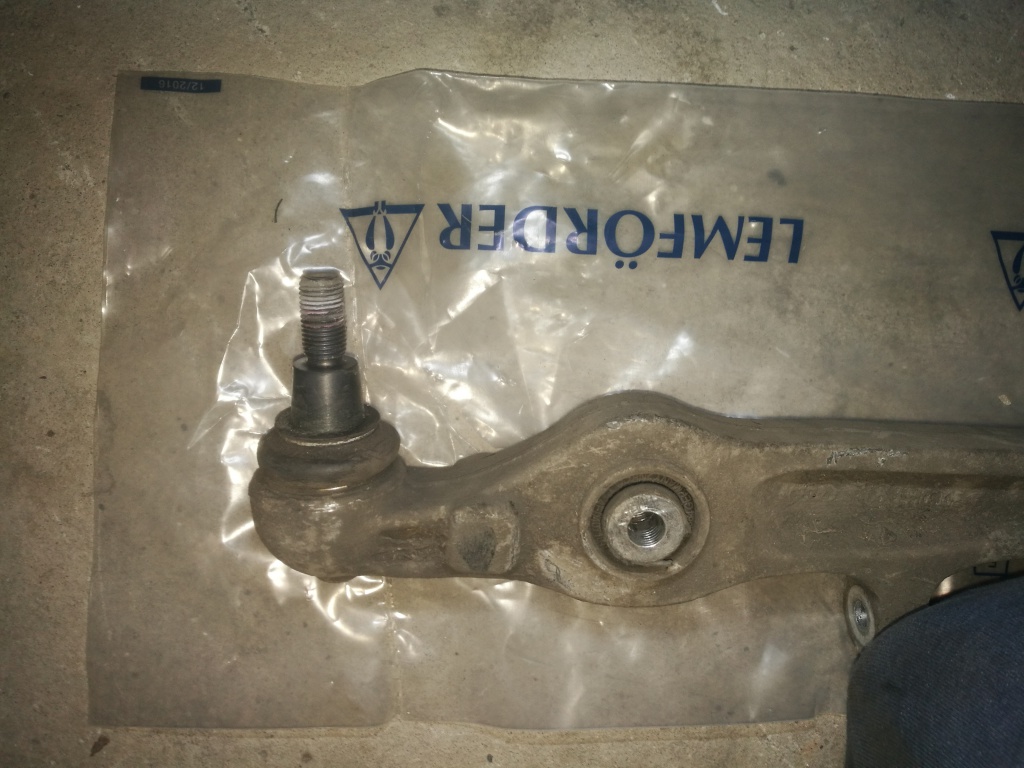

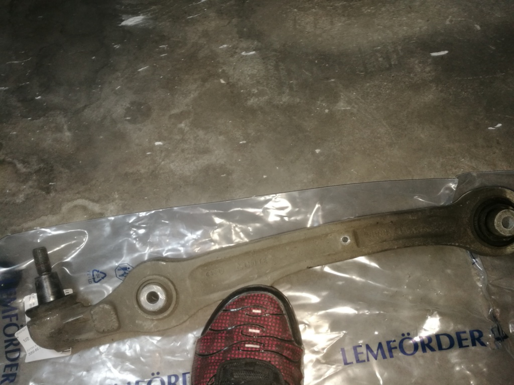

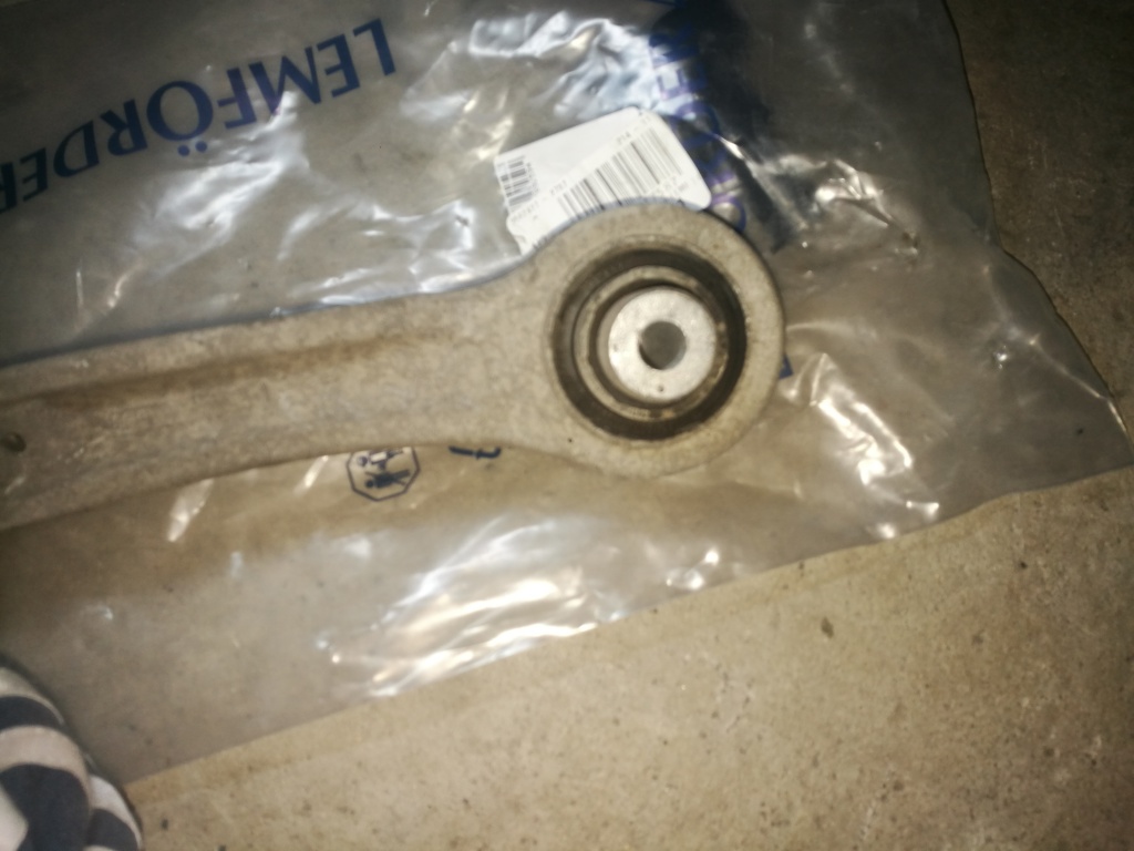

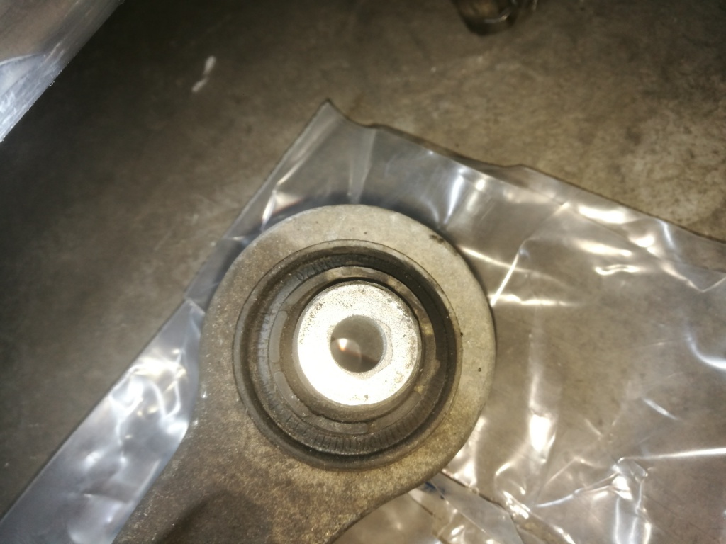

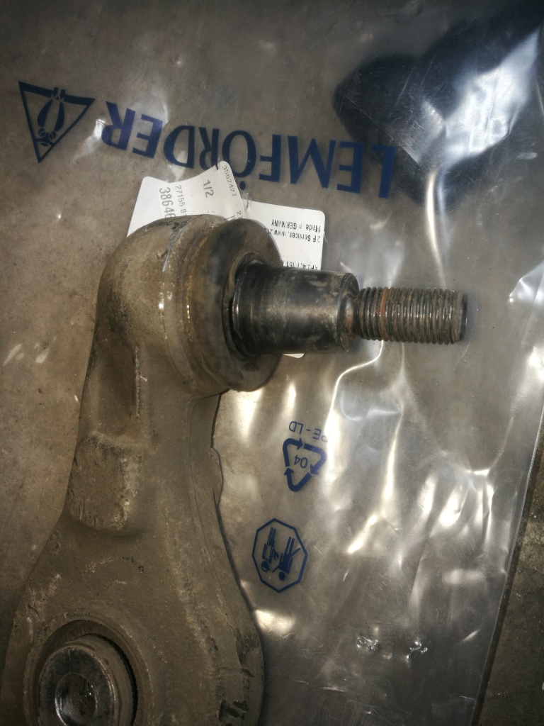

les vieux bras
Celui la a bien morflé

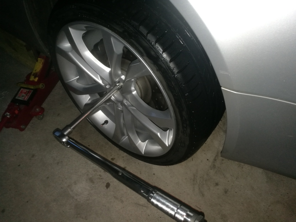

Tant qu'a faire, nettoyage des jantes au passage puis sérrage au couple ( 120NM )

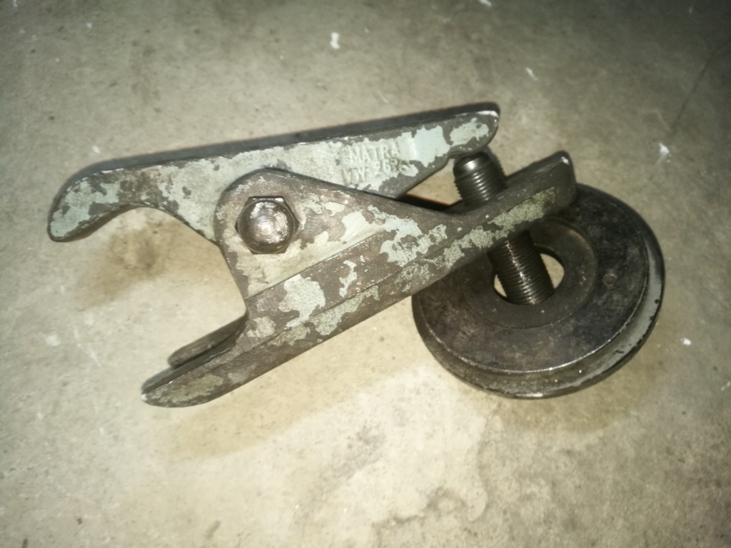

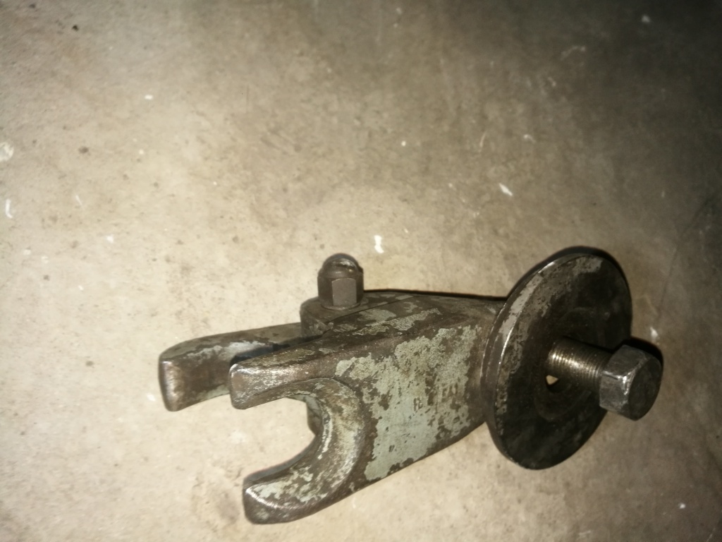

Et voici le fameux extrateur pour venir a bout de ces bras ... car il faut qu'il es une grande ouverture pour passé !!
Un grand Merci a Michel au passage :marcelpoire: :marcelpoire:

Merci rabito ...Mais tu sais, c'est hyper simple a faire
4 vise a enlève ( pied amortisseur, bielette barre stabe et 2 vise a chaque extrémité du bras de guidage ) .
@selecta... j'ai pas roulé depuis mais normalement oui meilleur resenti dans la direction !
Mais bras été d'origine est 242.000km donc il commencé vraiment a en avoir besoin

C'est venu facilement avec l'extracteur?
Impeccable !! Avec ce genre d'outil, il y a pas grand chose qui résiste a mon avis .
Mais sens ça, impossible de décoller cet rotule...il a fallu que je lui envoi une sacrée pression quand-même et elle a fait un gros claque au décollage !
Quel diamètre avait la fourche de l'extracteur wil?
Ok merci , c'est vrai que l'extracteur fait très costaud . tranquille pour un moment maintenant :D .
Moi, j'avais essayé avec, puis retiré car je n'avais pas serré la vis assez fort.
Ensuite, quelques coups de massette sur la tige filetée de la rotule, et c'est venu.
Impossible pour les coups de massette pour les bras arrière car la tige filetée se trouve au-dessus.
On verra quand je ferai les arrières.
Je ne pense pas que ce genre d'outil casse comme certains faits dans un alliage approximatif, vu la tête du bestiau.
