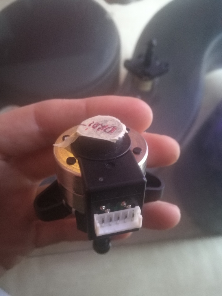

OK merci , à moins qu'il existe un adaptateur 4pins vers 3pins peut-être je sais pas ??

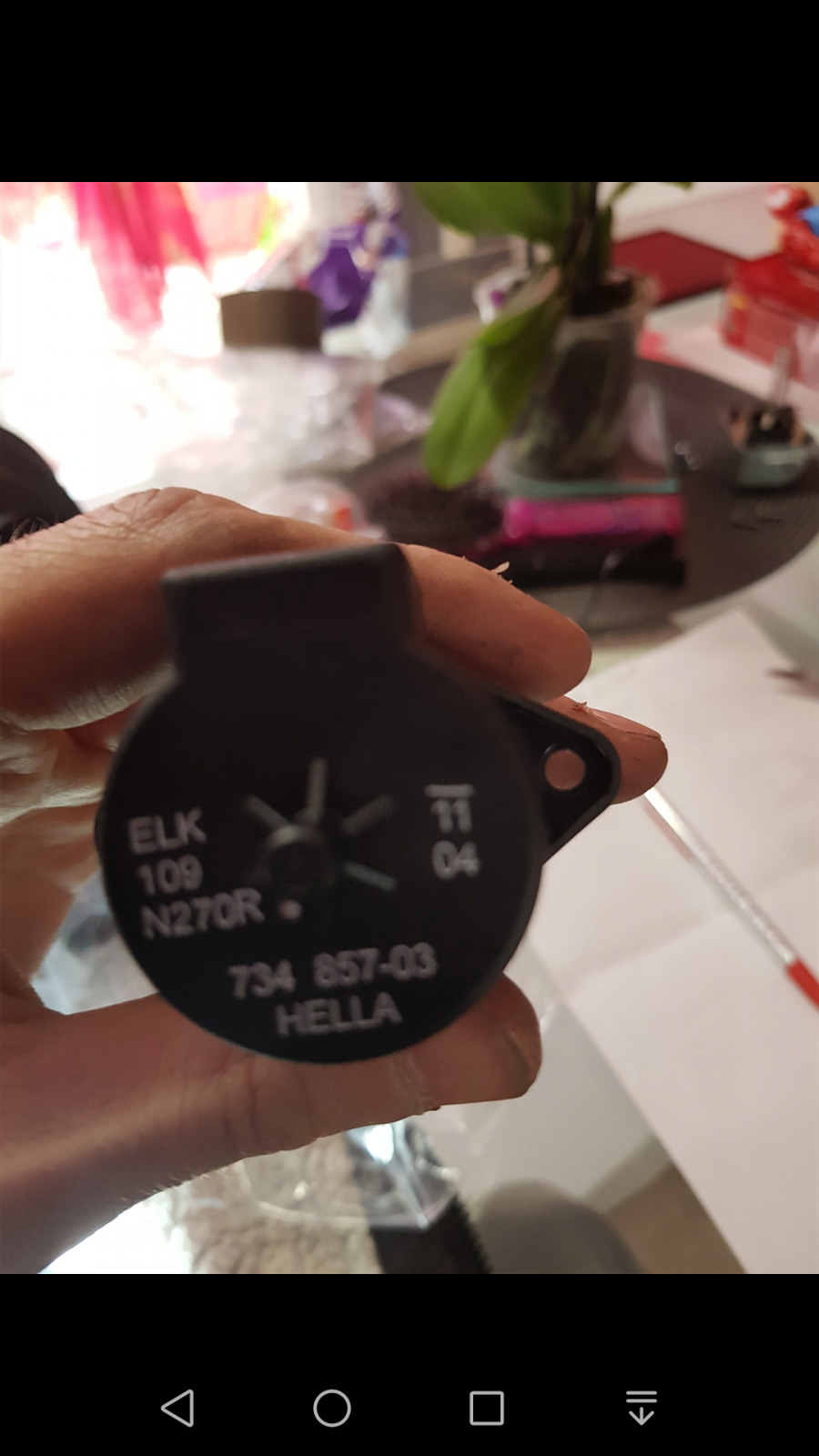

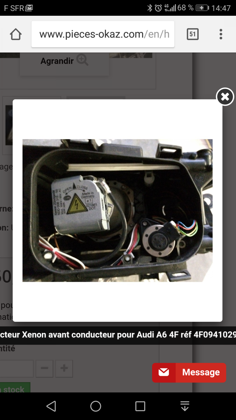

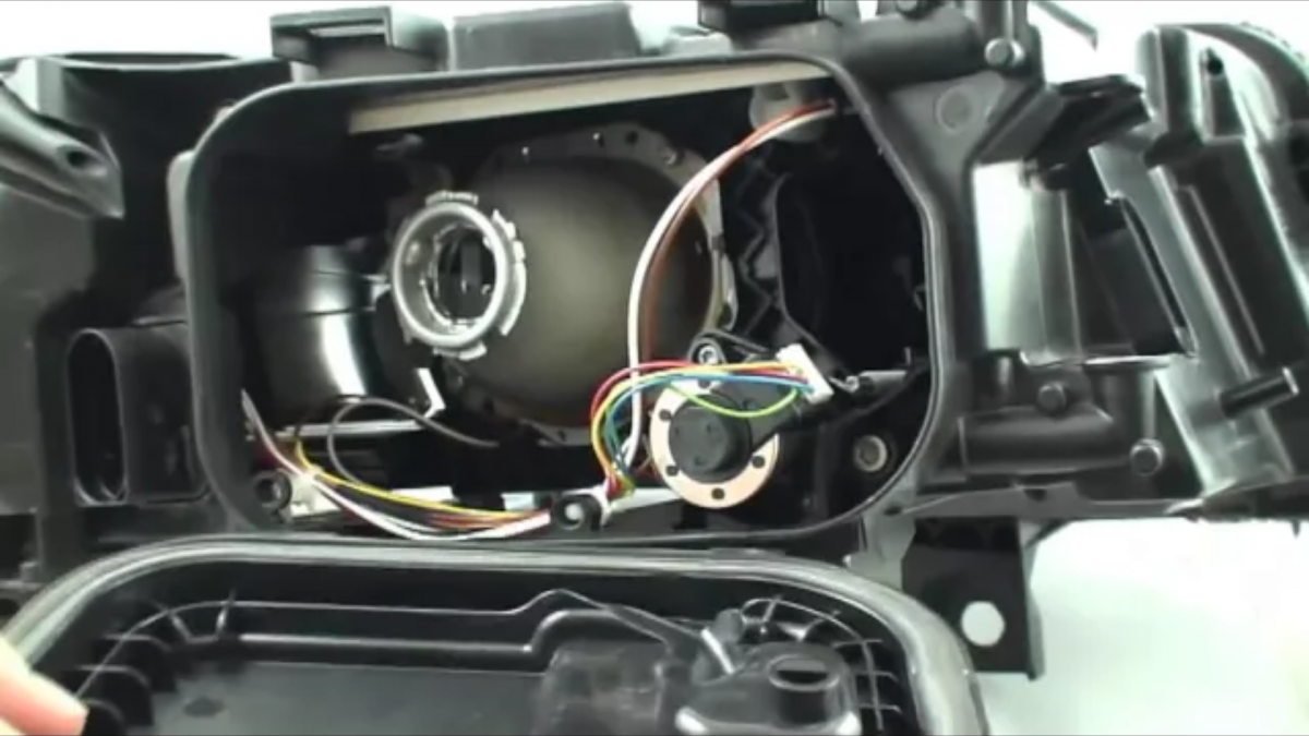

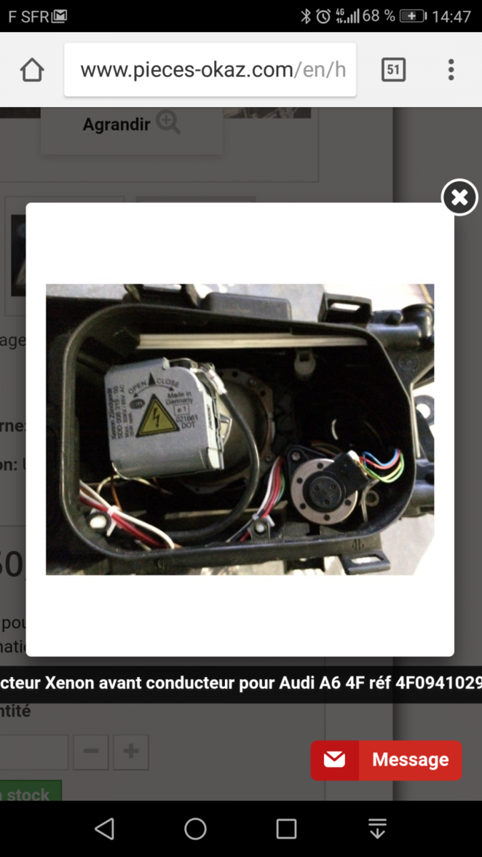

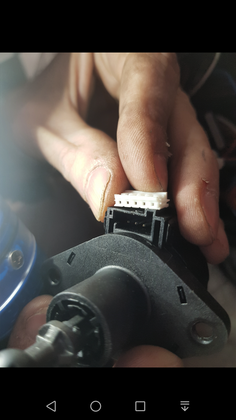

La broche du nouveau feux et en 4 fils et mon moteur aussi mais la broche blanche du nouveau feux a un pin qui et vide donc comme ci qu'il avait 5 pin et mon moteur a la place que pour 4 pin ..
Après quelques recherches, il y a d'autre sorte de moteur qui eux d'après la photo, ils ont l'air de correspondre a la fiche des nouveaux feux ...donc a priori, je suis bon pour acheté 2 nouveaux moteur de phares
Oui sur la fiche blanche la 5ième pin tu n'a pas de contact car pas de partie métal à l'intérieur .
Et tu ne peut pas bricoler quelque chose dessus pour l'adapter .
C'est ce que je me disais...sois taillé la fiche pour quel entre dans mon moteur ou acheter 2 moteur de deuxième monte pour 45 euros les 2 !
Après bouiné la connectique me plais pas plus que ça alors je penses partir sur l'achat des moteurs...

Sinon Ci quelqu'un aurais une piste pour des moteurs de phare d'occaze ,qu'il n'hésite pas a me faire signe car j'en trouve sur le net en deuxième monte mais je préfèrerai des originaux pour être sur que ce soit les bonne connectique ..
J'en ai 2 je crois sur les phares que j'ai ouvert ;)
Je te tien au jus d'orange 😊
Ha quand même il retrouve le sérieux notre Lip national .

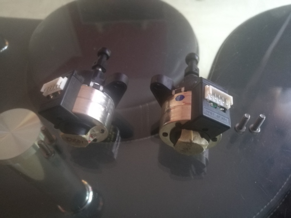

Ah ça serait cool ça ! Ci tu peut me posté une photos des moteurs des que tu a le temps ...je verrais de suite ci ils sont compatibles ! Merci
@partriarche bah oui quand même quand il faut s'entraider 😁
Voila les moteur que j'aurais du avoir dans mes feux...
Hors comme je disais plus haut moi j'ai ça..
De mémoire il me semble que ça corresponde avec ceux que jai que les facelift que jai dépouillé 😁
Ceux qui sont gris avec des point noir et je te reconfirme ca en rentrant à la maison ! Mais jen suis quasi sur 🤓
Ça serait une bonne nouvelle ça
bon apres echange sms avec wil14 et photos ce sont normalement les bons ! donc je les lui envoi des demain a la 1iere heure ^^
Oui comme a dit lip , après comparaison..les moteurs de phares phase 1 ou facelift sont donc les même appart ma voiture qui je sais pas d'où elle sort avec c'est moteur jamais vu !
Car sur le net, impossible de trouvé les même modèle qui équipé ma voiture !!
Sûrement dans les premières productions..
