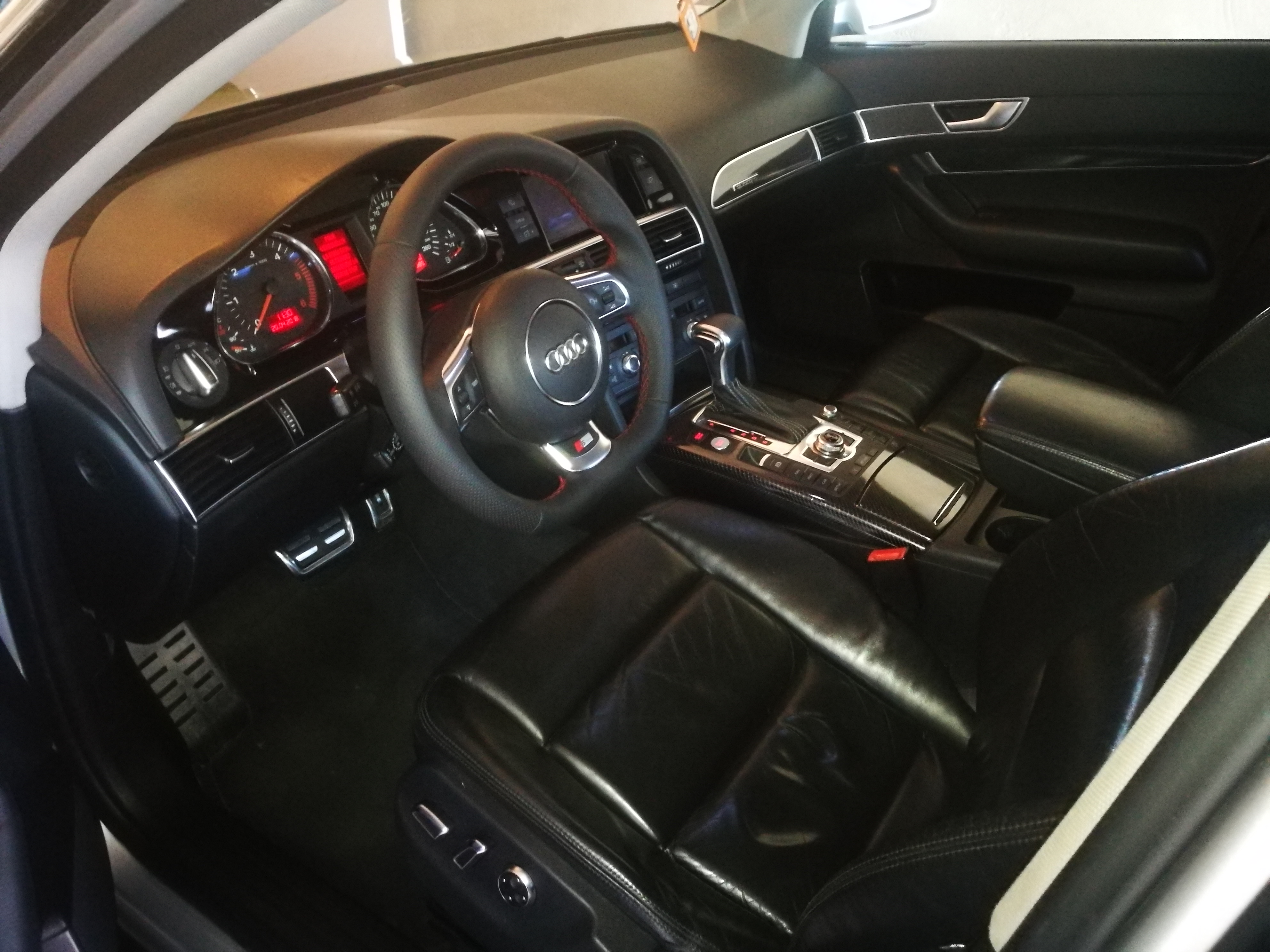

voici quelque photos histoire d'alimenté un peu mon topicIMG_20180423_084549.thumb.jpg.589be5b22f088a0de9b3908663a69510.jpg
Il n'y a qu'une faute de goût (dans un sens je ne peux en trouver d'autres vu les modifs faites :AP-Smiles_153:)..... les plaques minéralogiques en métal. Tu pourrais en mettre en plexi, c'est plus classe ;)
Les réglages de sièges avec bord alu, tip top :bien:  (mais je croyais que ça ne se montait pas sur les notres)
il y a une heure, RABITO a dit :
Merci rabito
il y a une heure, Bagheera a dit :
On en avait déjà parlé...je penses que c'est la prochaine modif car en effet, les plaques ferraille sont pas esthétique du tout
C'est 113 qui ma donné l'astuce...
Il faut commandé 2 jeux de bouton puis récupéré ceux du milieu sur les 2 jeux ..
Celui du milieu, il ce monte sans problème !
Et le premier en bout de sièges, il faut prendre le bouton du jeu numéro 2 toujours celui qui est prévu pour ce monté au milieu et le modifié au dremel en fonction du noir oem mais il y a pas beaucoup a faire pour qu'il rentre ...Juste un peu de minutie !!
Il me semble que j'ai encore les photos de 113 de la modif a faire sur le bouton, il faut que je fouine sur mon pc .
Il faut savoir que l on ne peut pas avoir toutes les fonctions de ce bouton car malheureusement il y a des plastiques qui gênent.si on veut qu il soit opérationnel à 100% et c est possible,Il faut couper les morceaux de plastique qui gênent. Mais si on les coupe et si un jour on veut remettre le bouton d origine il risque de ballotter.donc normalement Will,tu peux avancer et reculer,lever l assise,pas descendre.
Sinon Will,au top l A6 :bien:,cette face avant que j envie :).Bonne route à bord
éxactement ca  113 juste la fonction déscendre qui est comme tu dis !!
et ne voulant pas coupé les plastique du siéges ,je me suis dit tampis car la hauteur étant réglé ,je n'y touche jamais comparé au autre réglages
