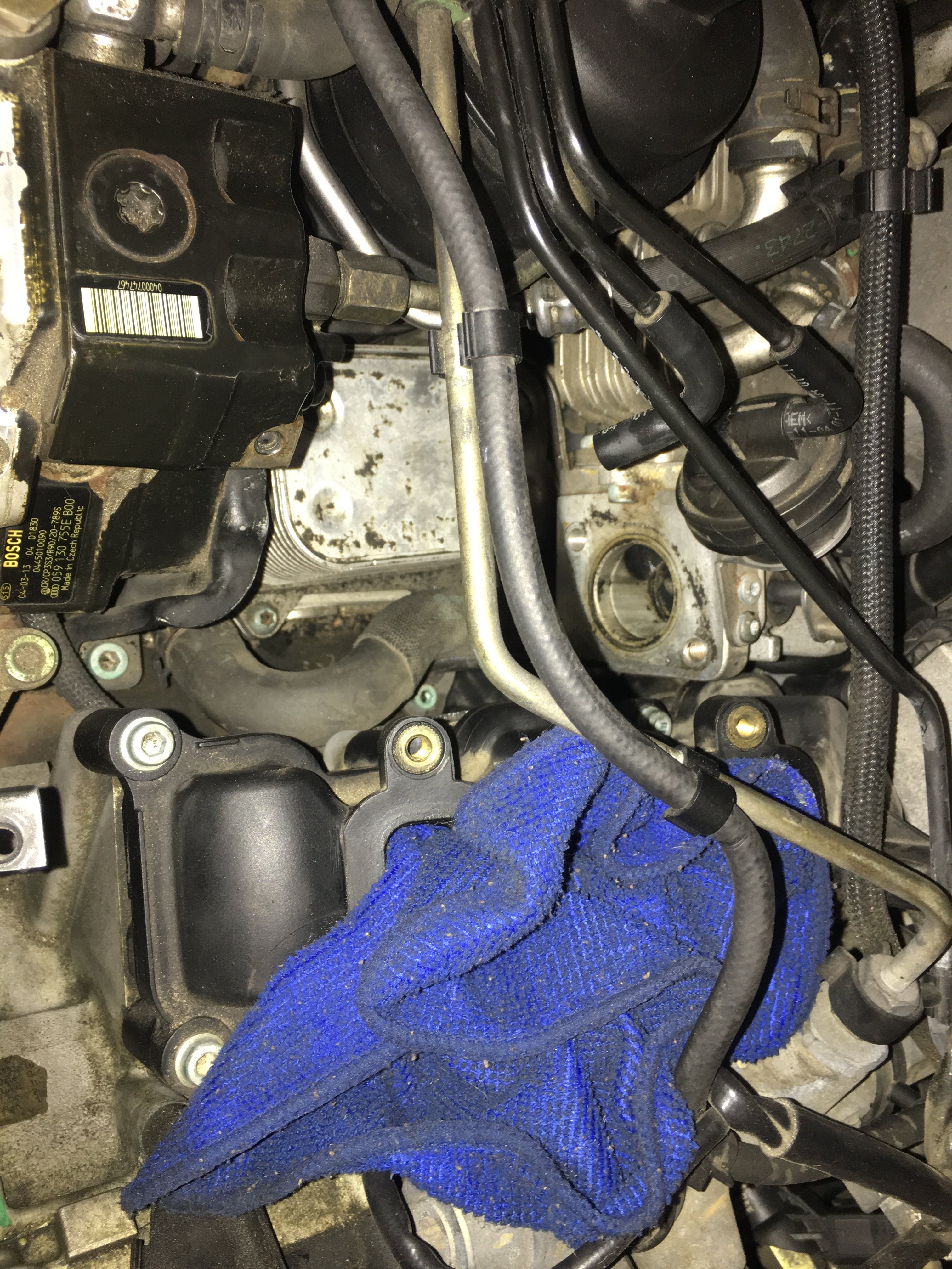

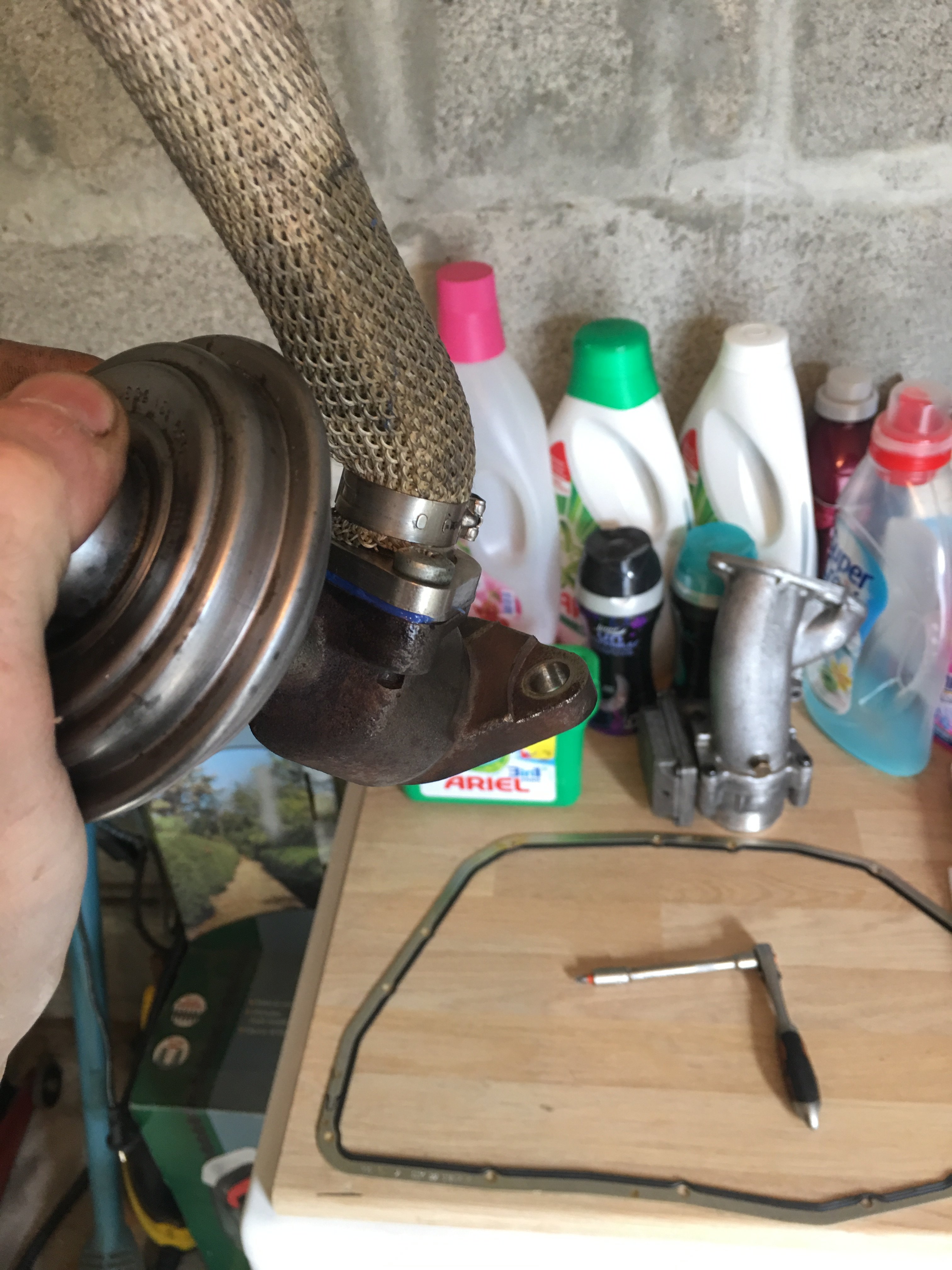

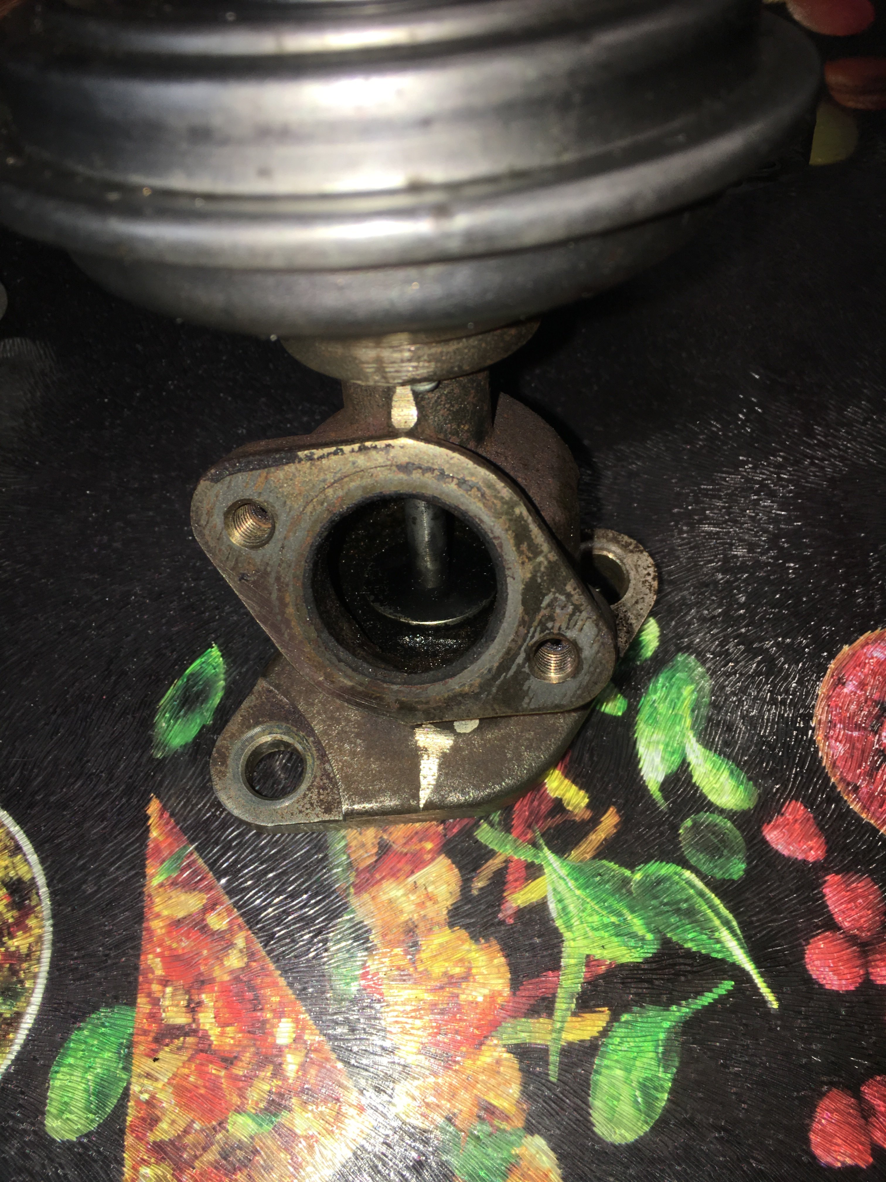

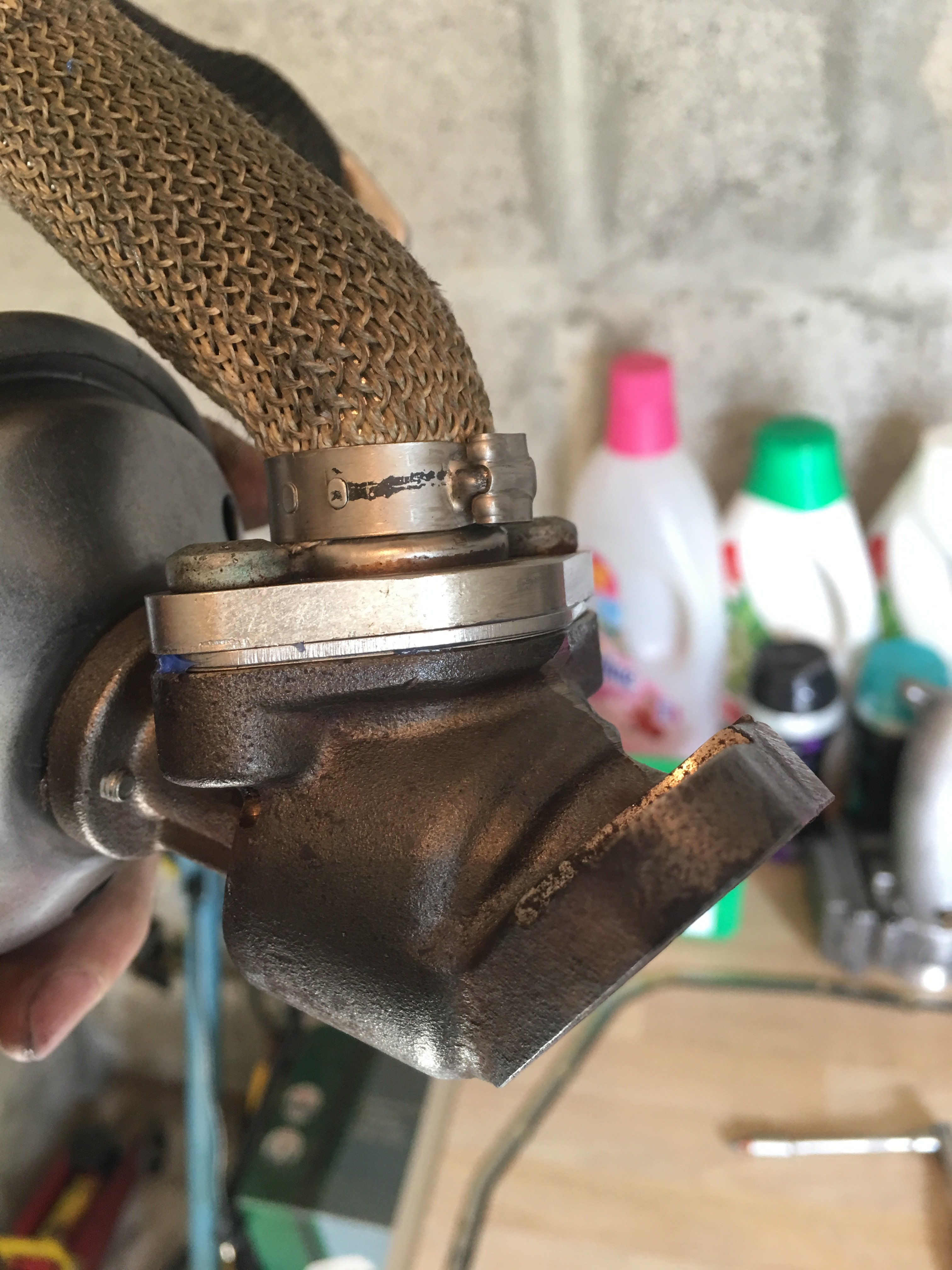

J’ai enfin déplacé ma plaque de restriction egr au bonne endroit !!
voici quelques photos
la vanne egr après démontage
le papillion des gaz

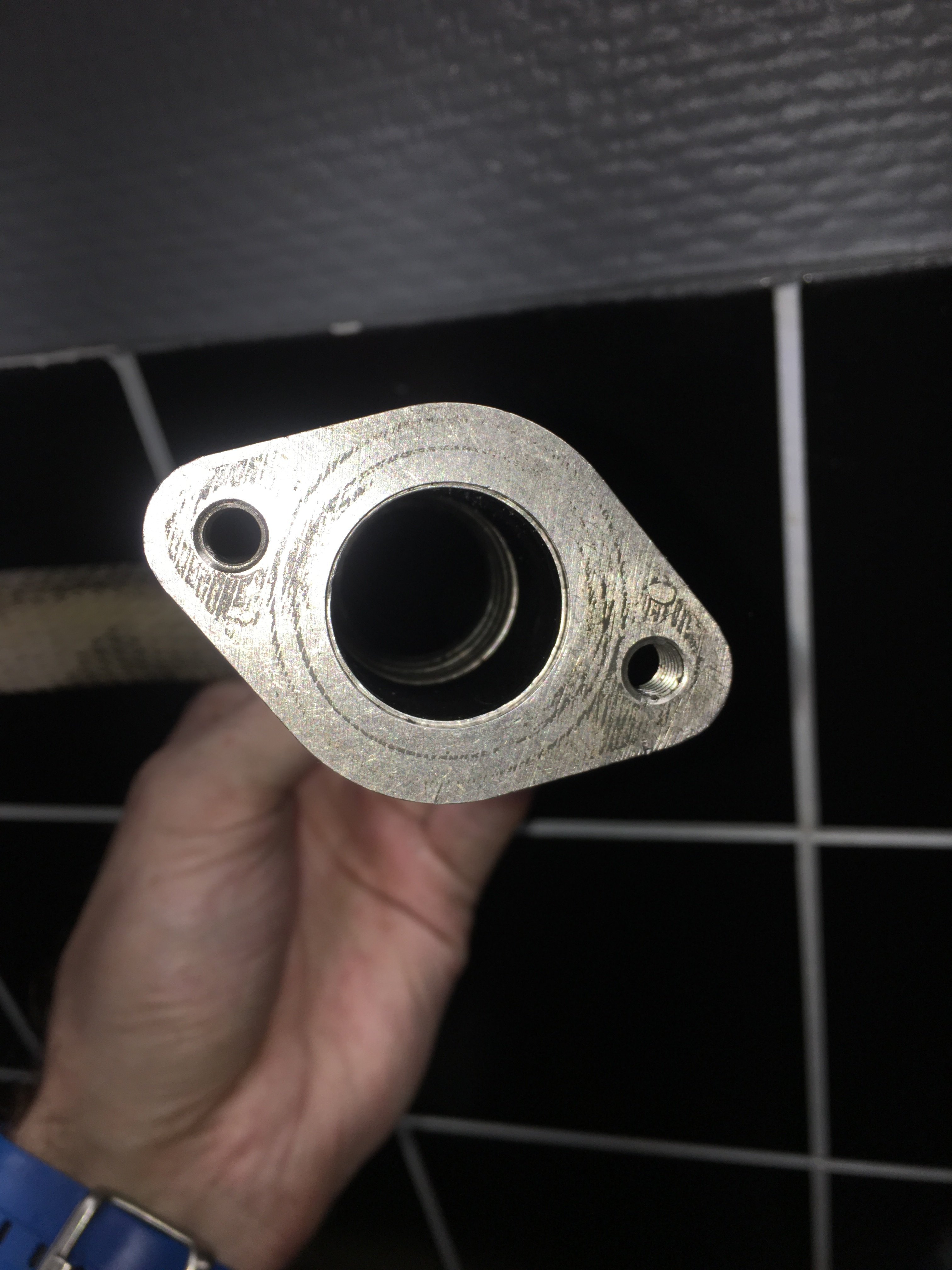

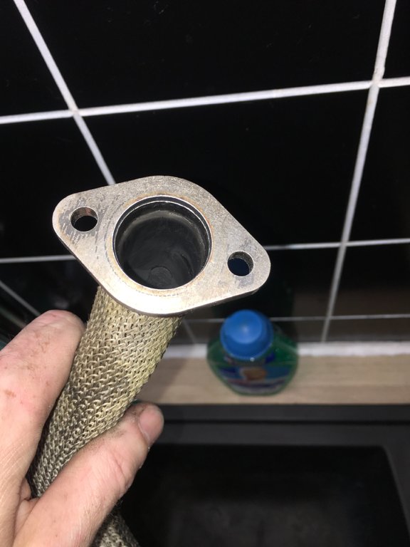

Tuyau de l’egr après nettoyage
vanne egr nettoyer
papillion nettoyer

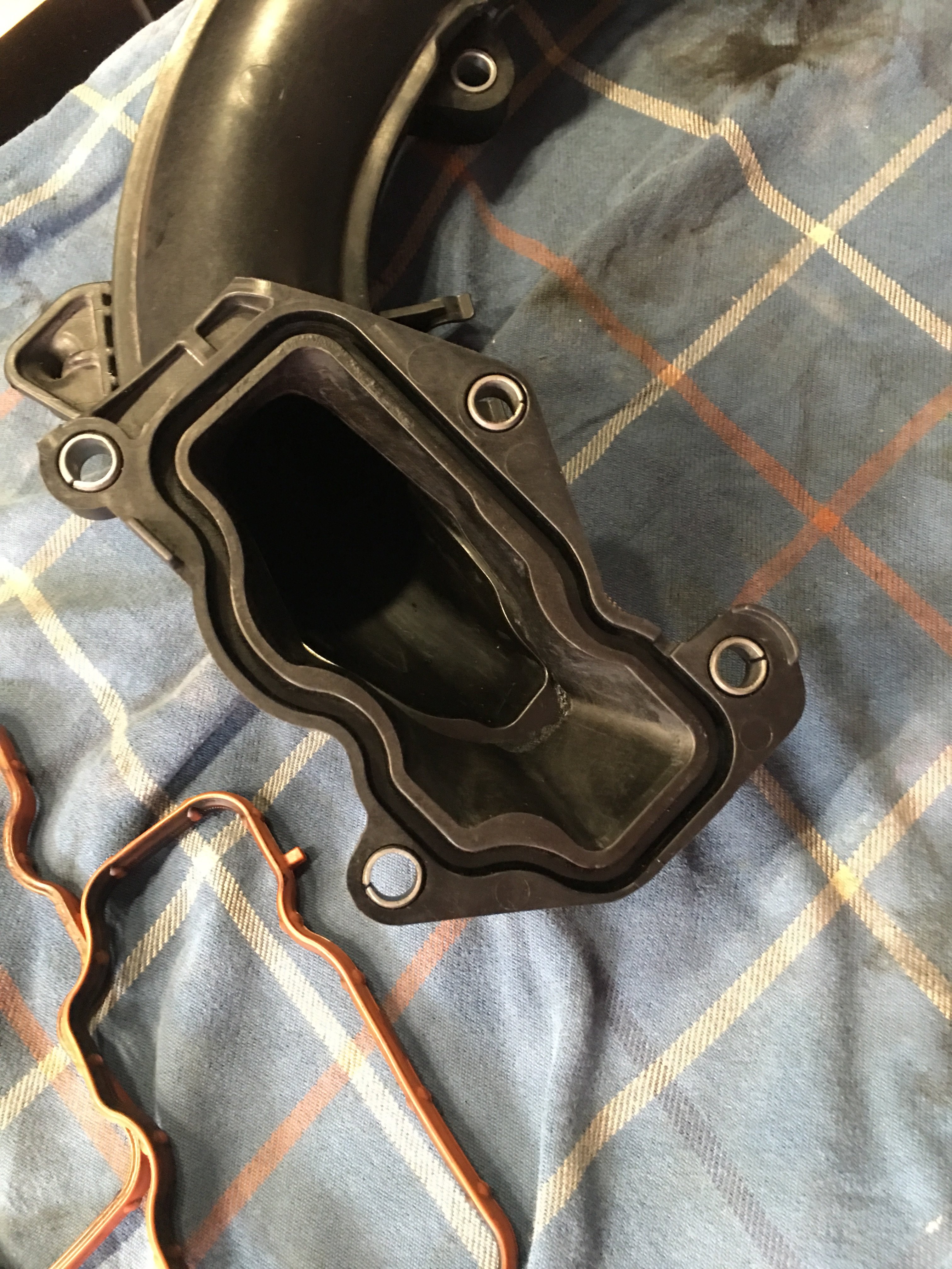

Nettoyage admission
Nouvelle emplacement pour la plaque de restrictions, la bonne place celle qu’il faut mais souvent on la place en sortie de tuyau près dû papillon car beaucoup plus simple que de la mettre en entrée de vanne
Voici
le 3,0 sans ça vanne egr
puis remise en place
et terminer

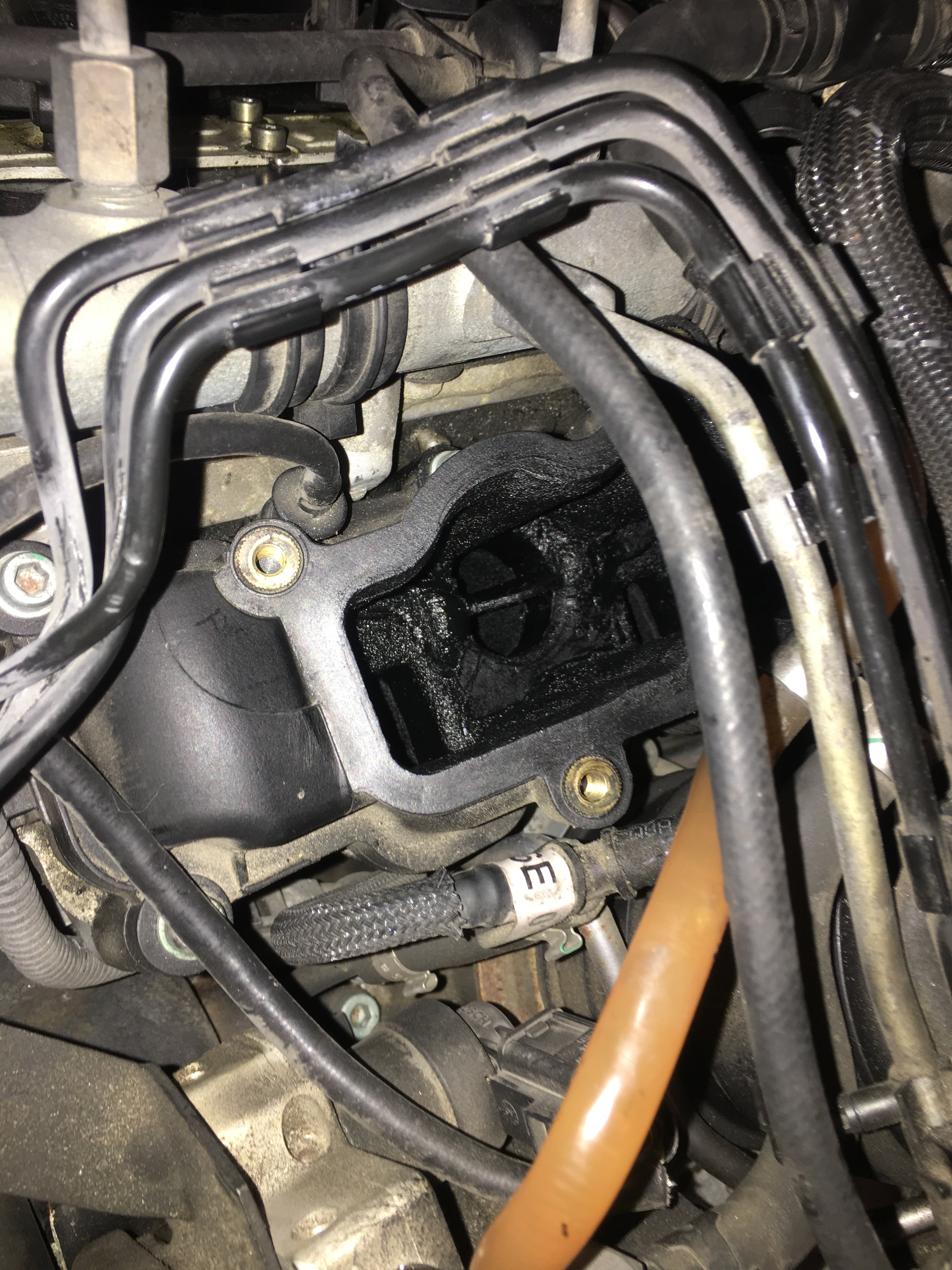

Sinon voici les collecteur d’admission
pas très propre là-dedans !!
Mais le fonctionnement des volets ce fait très bien 😊
Les 2 sont dans cette état....j’ai eu envie de les enlever pour les décapés mais je manquais de temps !! Dommage
Modifié par wil 14

Dis voir : cette vanne EGR est à commande par dépression ? (si j'ai bien vu)
Si c'est le cas, remède comme sur mon A6C5 : boucher la durite de dépression et ainsi neutraliser la vanne (presque 300 000 km dans cette config !)
Oui elle es bien a dépression et j’ai toujours fais ça sur mes auto mais cette A6 ci on bouche la durite , il y a un défaut !!
Meme ci la plaque pour la neutraliser a un trou de 6 ou 7 mm , défaut ! Seul un trou de 9 mm chez moi ne déclenche pas de défaut
Merci pour l'info, ça évitera de faire une manip pour rien !
