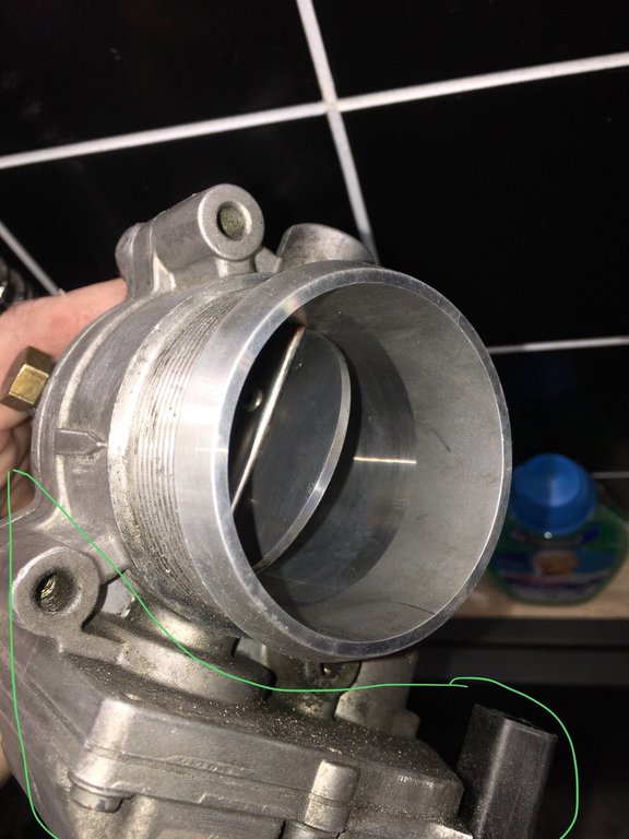

Voici les quelques étape pour le démontage et nettoyage de l’admission, dû papillion, de l’egr !
Pour commencer on repère les vise qui tient l’admission et le papillion
en rouge les vise a retiré pour dépose de l’admission
en jaune entouré et non ceux barrés pour la dépose du papillon avec en bleu sont colier à desserré.
Le repère b en vert et juste à écarter au moment de sortir l’admission ( gros tuyau noir )
apres l’avoir retiré , tu devrais avoir Ceci !
Comme tu a desserré le collier en bleu précédemment, tu peut donc sortir le papillion entouré en bleu aussi en fessant attention à ne pas trop tiré une fois déboîter car dessous il y a ça connections à débranché .

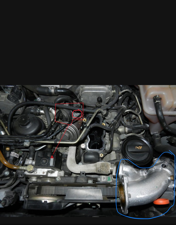

sur la même photo, le repère À entouré en rouge ... ceci est pour s’attaquer à la vanne egr !
tu peut là d’éclipser pour te faire un peu de place !! ( étape pas obligatoire) en enlevant les 2 vis entouré en rouge
Apres tu va devoir dévissé c’est 2 vise de la vanne egr repère D
La vise du dessous est un peu chiante a avoir mais en prenant ton temps et avec un cliquet articulé ça vient sens problème.
une fois dévissé tu arrives la !

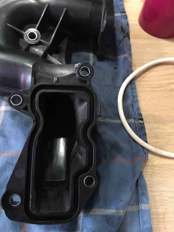

Biensur tu a vu qu’il y avait un joint entre la vanne est le repère E en rouge
Maintenant tu a plus qu’à enmener tous ça au bain 🛀
Perso moi j’utilise decapfour , c’est très efficace
pour l’admission, le gros tuyau noir .. aucun risque tu peut y allé avec l’eau
pour la vanne egr , juste faire attention à pas mettre de l’eau dans la partie haute ( entouré en vert )
pareil pour le papillion, la partie électrique ne surtout pas la mouillé
Le reste aussi aucun soucis avec l’eau
!!!! juste bien les sécher avant le remontage !!!

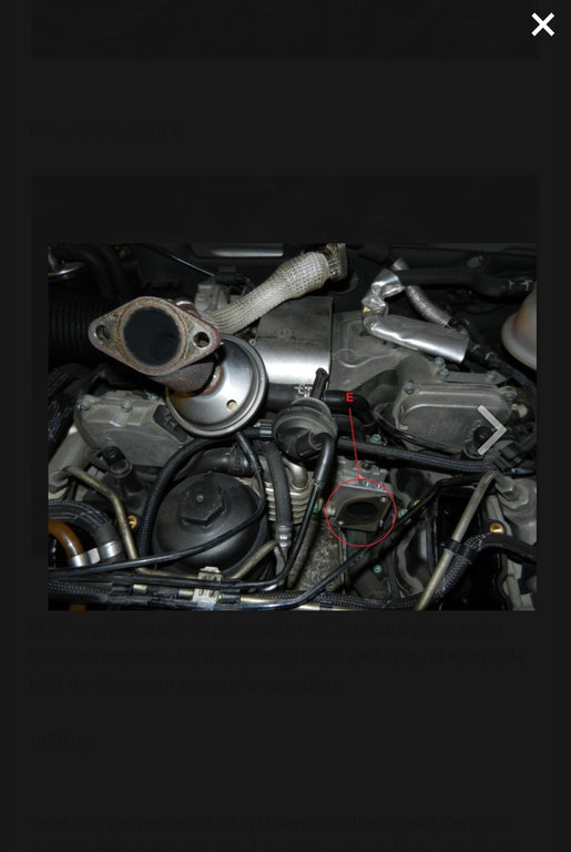

voila après décapage de tous ça l’idéal serait que tu pose une plaque réductrice pour la vanne egr ( ça serait dommage de tous démonter et de pas en posé) tellement bénéfique pour le moteur.
la plaque peut ce fabriqué dans un bout d’aluminium genre canettes de coca etc en prenant le joint d’origine de la vanne comme modèle en perçant cette plaque d’obsrution au centre d’un trou de 10 mm pour être sûr de pas avoir de défauts après .
ou tu la prend sur le net ( eBay ou autre en vendent)
ci tu pose une plaque , là posé soit ici repère E
Ou ici entouré en rouge
les 2 emplacement sont très bien !!

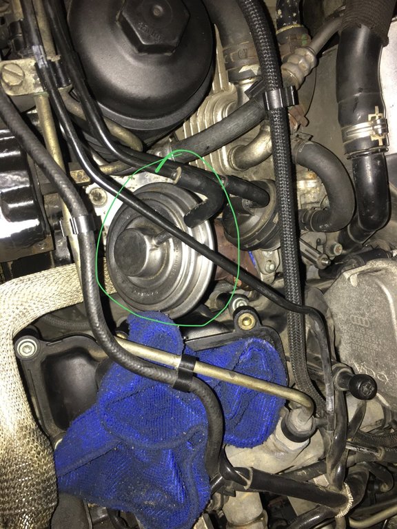

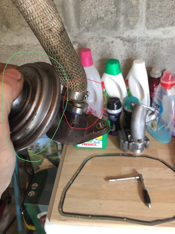

Fait aussi au décap'four EGR , Papillon , et tubulures / volets :AP-Smiles_79: Par contre j'en ai ch... pour la vis en dessous de l'egr , papillon nickel, j'ai ouvert la partie motorisée : engrenage ras .
0000001.jpg.945f06d750f85b93d5c9502d85628901.jpg1062582169_decapfour.jpeg.5e766b973e851550be370d79a7415d0d.jpegimageproxy.jpeg.f2db73b3203d5fb8fcc1f9edfe082f9b.jpeg111111.jpeg.47596390673d10412750960429777198.jpeg1596636773_imageproxy(3).jpeg.d35fd30e98cd23aabd3a5192e8d17685.jpeg524414648_imageproxy(5).jpeg.b4c6fbb1f21a83d4ab4fe9c3c471049f.jpeg2021171758_imageproxy(4).jpeg.b12bfc266ddbbb822fc9a3c1f2a18024.jpeg
Modifié par ghiso2b
Super ghiso2b
tu a fais ça récemment ?
Oui ta vu la vis de la vanne egr en dessous elle est pas mal à avoir !! ( avec une tige articulée aimantée) elle ce remet bien car c’est plus la remise en place de cet vise que le démontage qui est plutôt galère....
par contre justement moi j’ai hésité à démonter les volets car je savais pas comment sont fais les joint du dessous qui font étanchéité avec la culasse !! Sont il en caoutchouc orange comme la tubulure admission ou autre ? Car je voudrais vraiment les faire vu la crasse dedans ! Merci
Merci , les joints sont noirs tu peux les trouver facilement, une dizaine d'euros /pièce . J'ai fait cette opération il y à 3/4 ans environ ,  peu de temps après l'achat de mon a6 .. en fait dès que j'ai commencé à vous fréquenter sur le forum :AP-Smiles_4: .

oui aussi épais que les orange et ils s'intègrent dans la gorge sur les tubulures .c'est du caoutchouc ou autre matière souple mais en ils s'enlèvent bien en faisant attention , il n'étaient pas collés  .. désolé j'ai fait vite avec photo filtre :AP-Smiles_15:

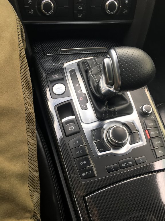

Aujourd’hui je remplace la molette du MMI qui n’était pas parfaite
Puis la voici en place
