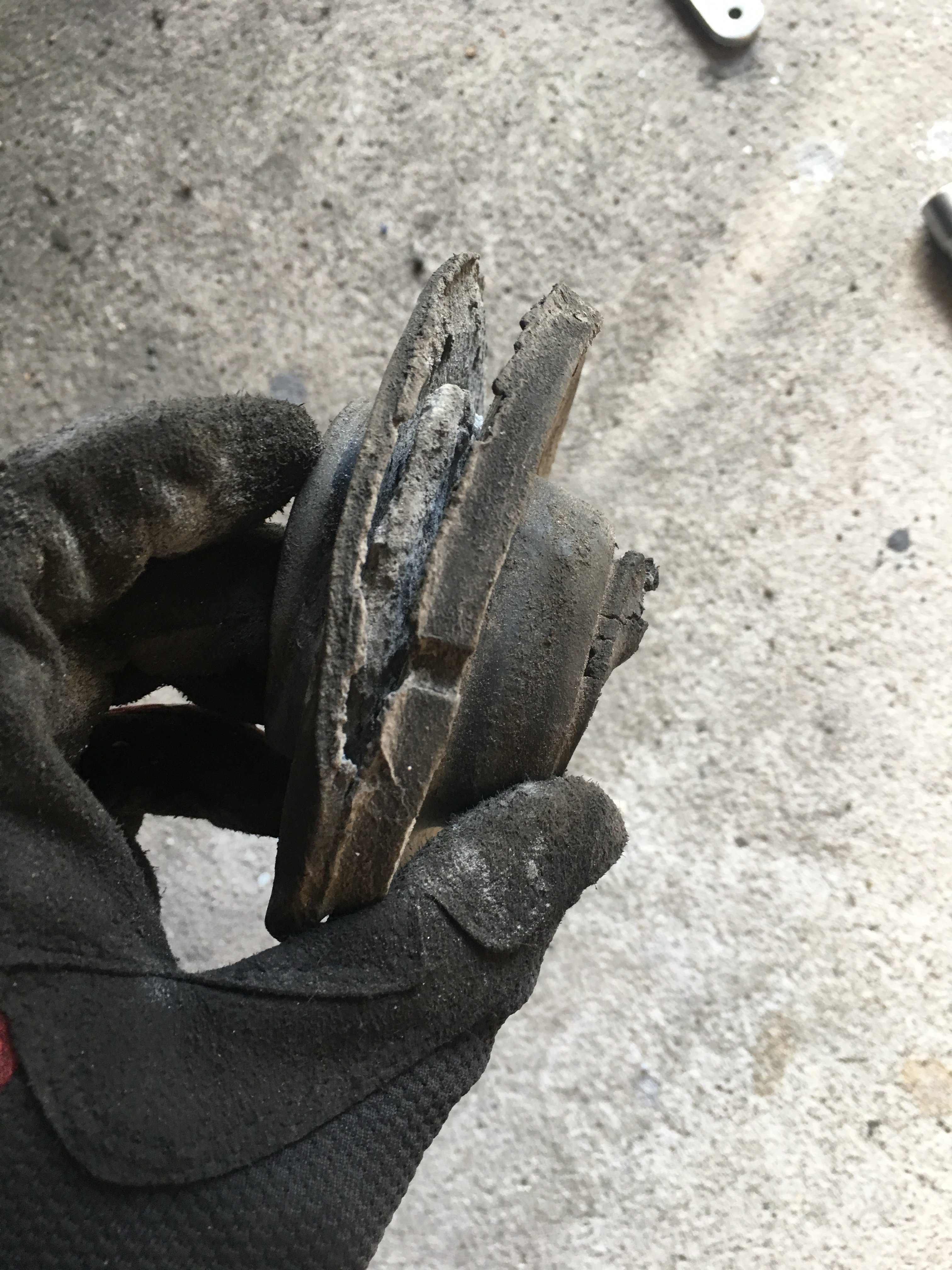

Salut wil ,
comment étaient les anciennes pièces ?

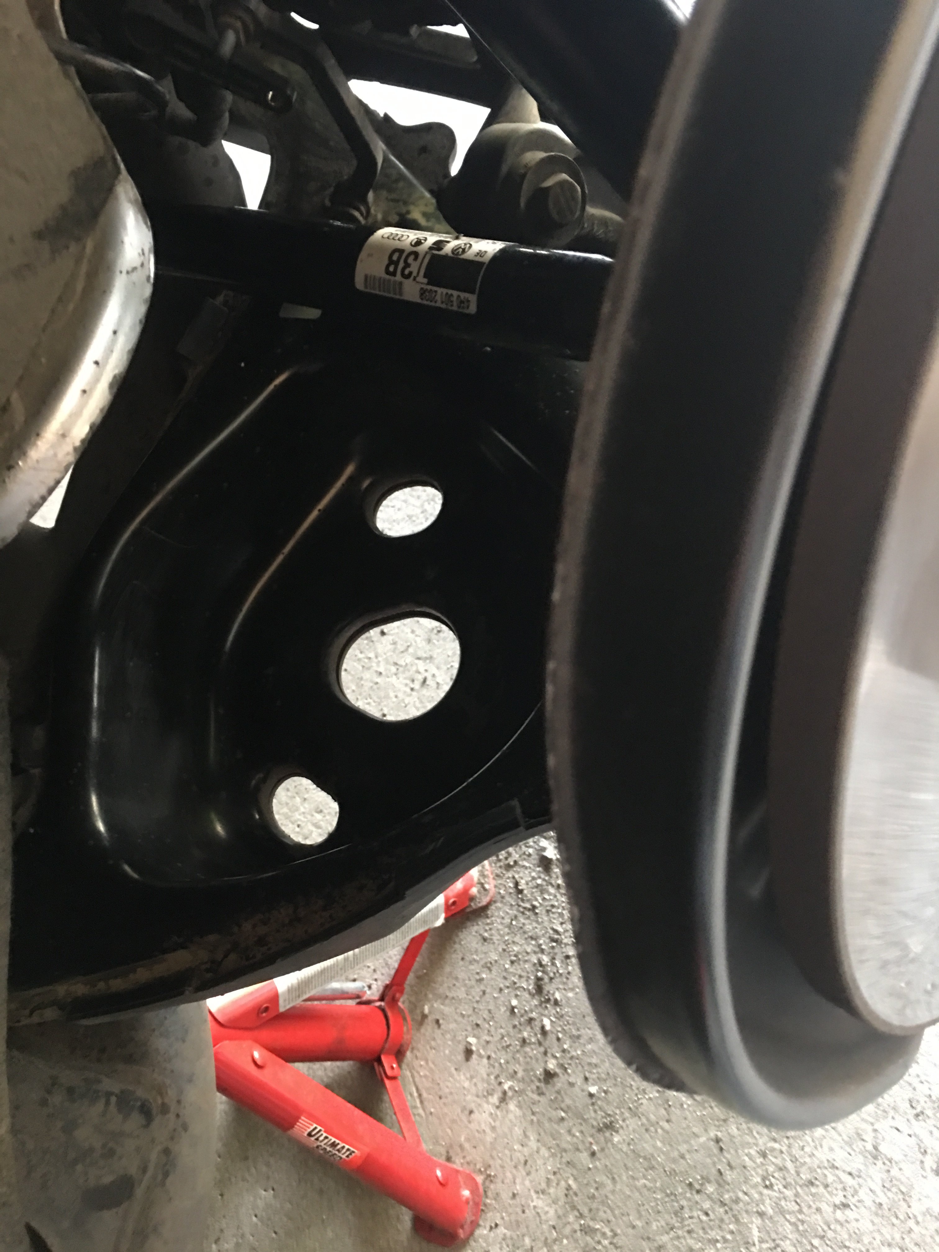

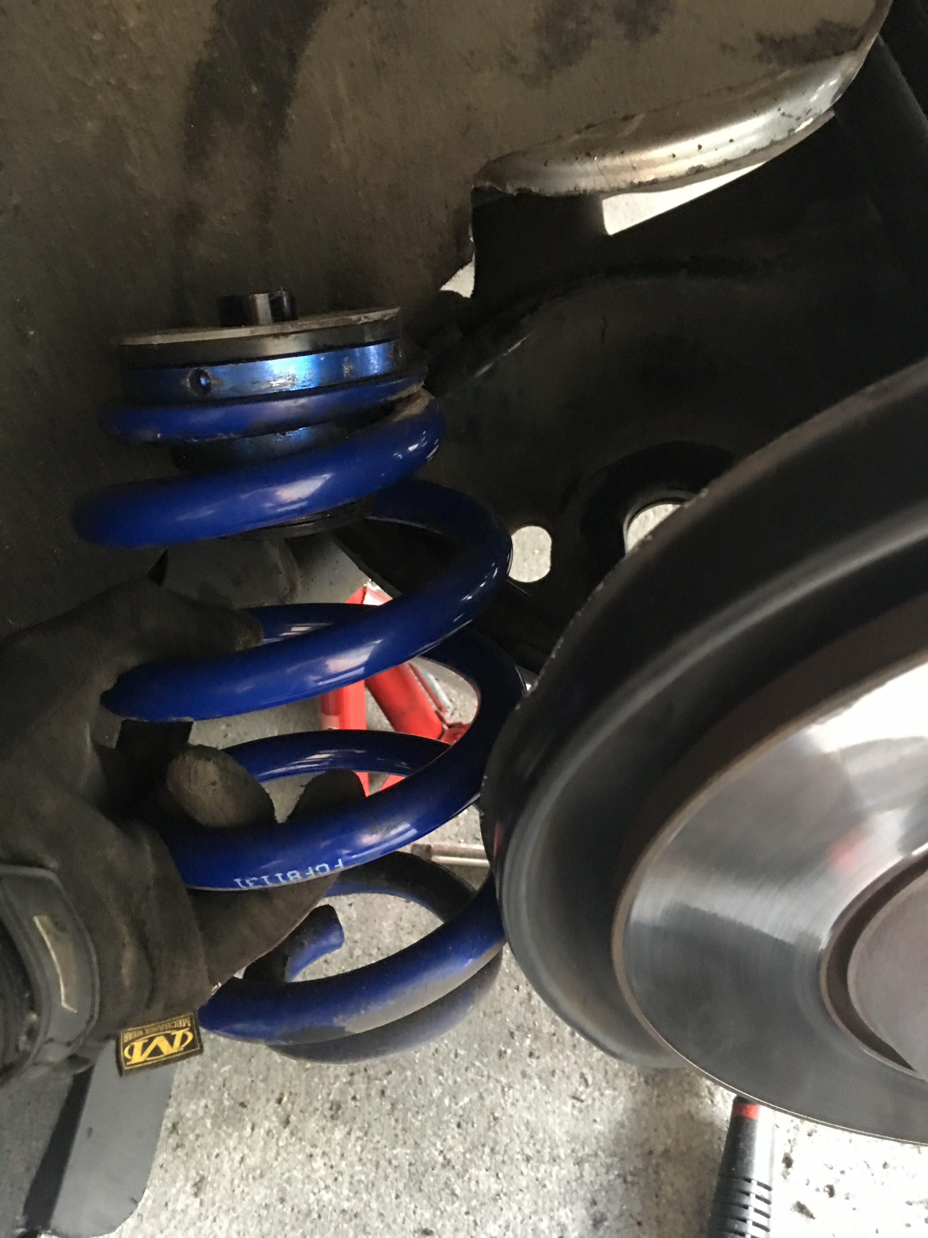

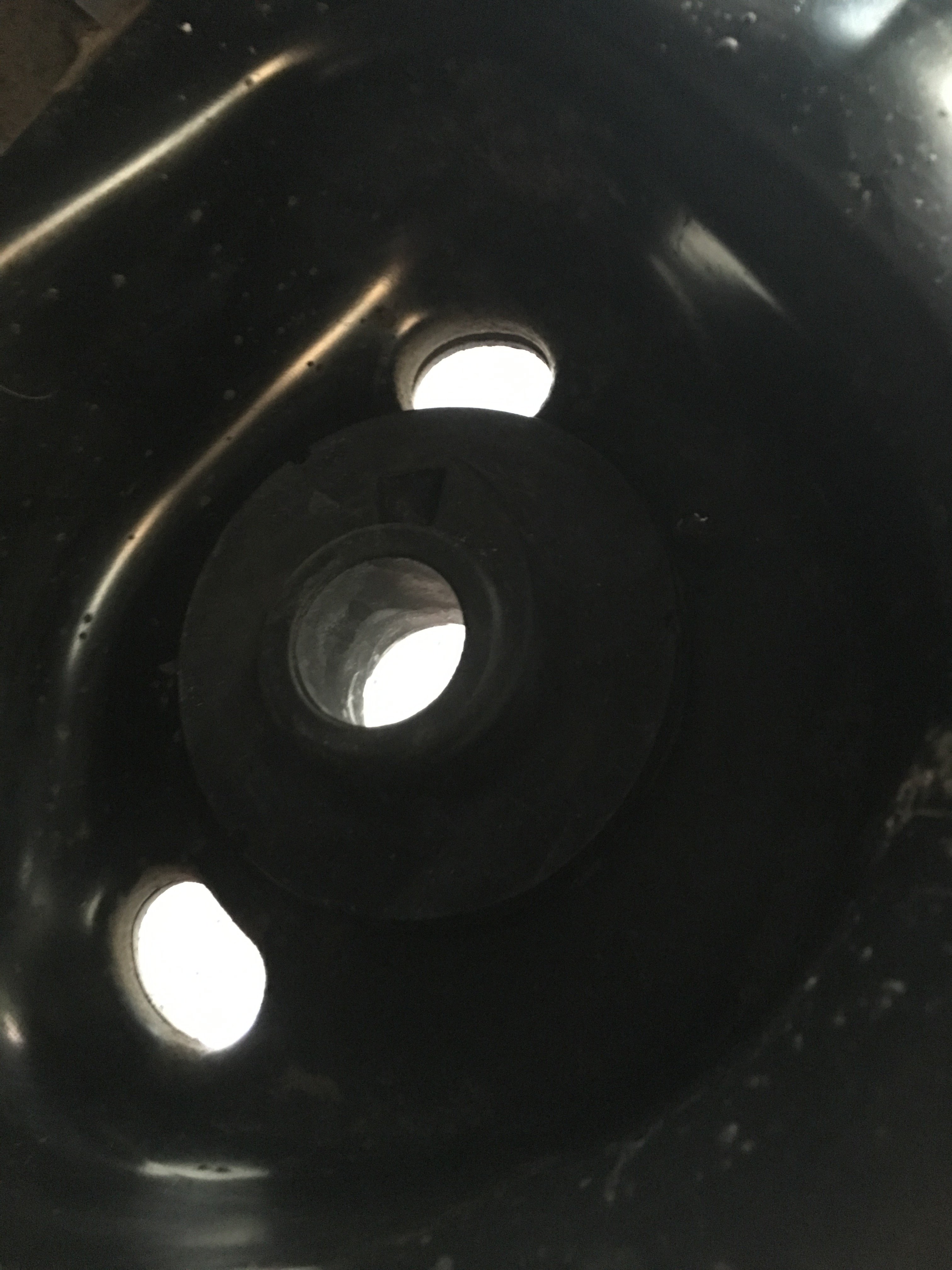

Voici quelques photos du remplacement
B3C2C633-36AB-4F12-BF97-D2022ED53FFD.thumb.jpeg.d87e1869ce53163d7e62c3ab1de9f5b8.jpeg191F571E-0E18-4793-BBB6-BC8CB58C9DC3.thumb.jpeg.f96f3d18fbc5f65eddb3eb0964abf787.jpegCE33DD38-F22A-4B5E-8A3E-0B0A67D09D85.thumb.jpeg.bfc4052a4f03f55d996b8fce3fef3296.jpeg867DA8CE-6126-4555-B22F-CA7304939922.thumb.jpeg.185a9796bf2a55b5d632612ea59d7375.jpeg92FEC28B-DD88-4C7A-BFD7-0F625D81E86C.thumb.jpeg.d25ea1c3d15125788d0bece2079b9804.jpeg882E0910-3DC6-4869-9174-0FA719553918.thumb.jpeg.2a415a95a0feced07d2ed502a0884427.jpeg8DBD0958-59BD-469A-8EC1-069A48F52E0F.thumb.jpeg.43d435b1b3504355d9c1641ebf94a81c.jpeg

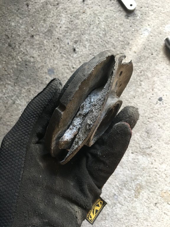

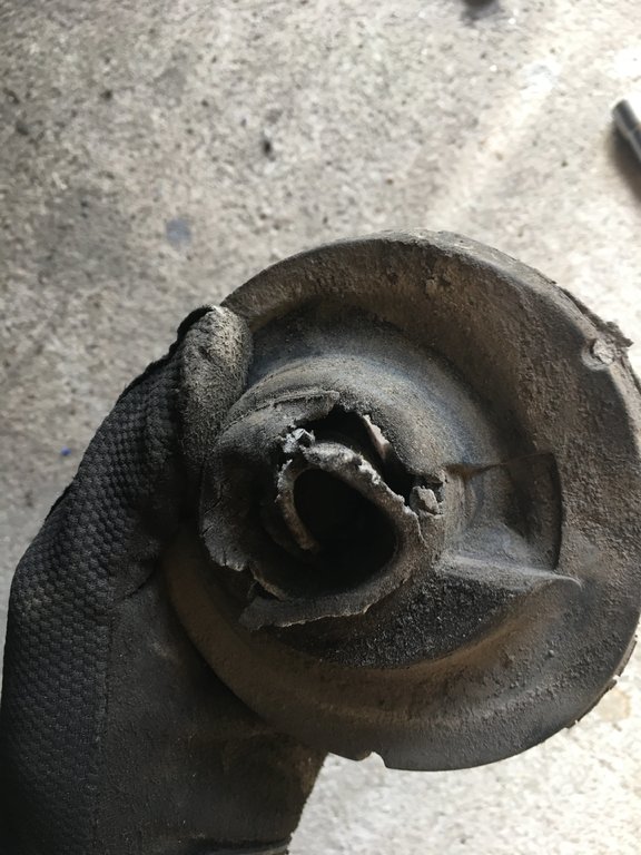

Vous voyez la tronche des semelles !
Punaise c'est invraisemblable  :ouch:.
Oué toute a fait ... c’est semelle sont sûrement pas assez résistante car Sam sur sont A6 avais remplacé ça suspension et les semelles était en très mauvaise état aussi .
Ca devait couiner sur les mauvaises routes non ???
C est bizarre car ceux que j ai remplacé lorsque j ai fait le rabaissement environ 180000 km/9 ans étaient encore dans un état correct.comme c est du boulot de merde,je l avais sous traité.bon boulot de ta part :bien:
Non pas du tout mais sur les pavé, j’ai un petit bruit minime mais moi , j’ai une oreille de lynx 😼 et j’arrivais pas a trouvé depuis que j’ai la voiture donc en fessant un Check complet de la suspension, j’ai vu que les semelles été morte donc j’espère que ce bruit n’est plus là .
j’ai pas encore fait un test route !!
@113 peut-être les semelles ont était arrangé selon l’année car moi modèle 2005 comme SamZ qui est aussi de 2005 est semelles on très mauvaise état aussi 🤔
Modifié par wil 14
Je pense plutôt que le rabaissement et les grosses jantes ne font pas de cadeaux au trains roulant AP-Smiles_u1F62C.png

Bah quand j’ai acheté L’ A6 elle était d’origine, jante 17p et amortisseur standard même pas sline et les semelles était déjà dans cette état !
Je m’en été aperçu justement en montant ma suspension réglable et vu que j’avais fait jantes et rabaissement en même temps .
Modifié par wil 14
Oui samZ en plus ça a résolu mon petit bruit arrière ! Impeccable..

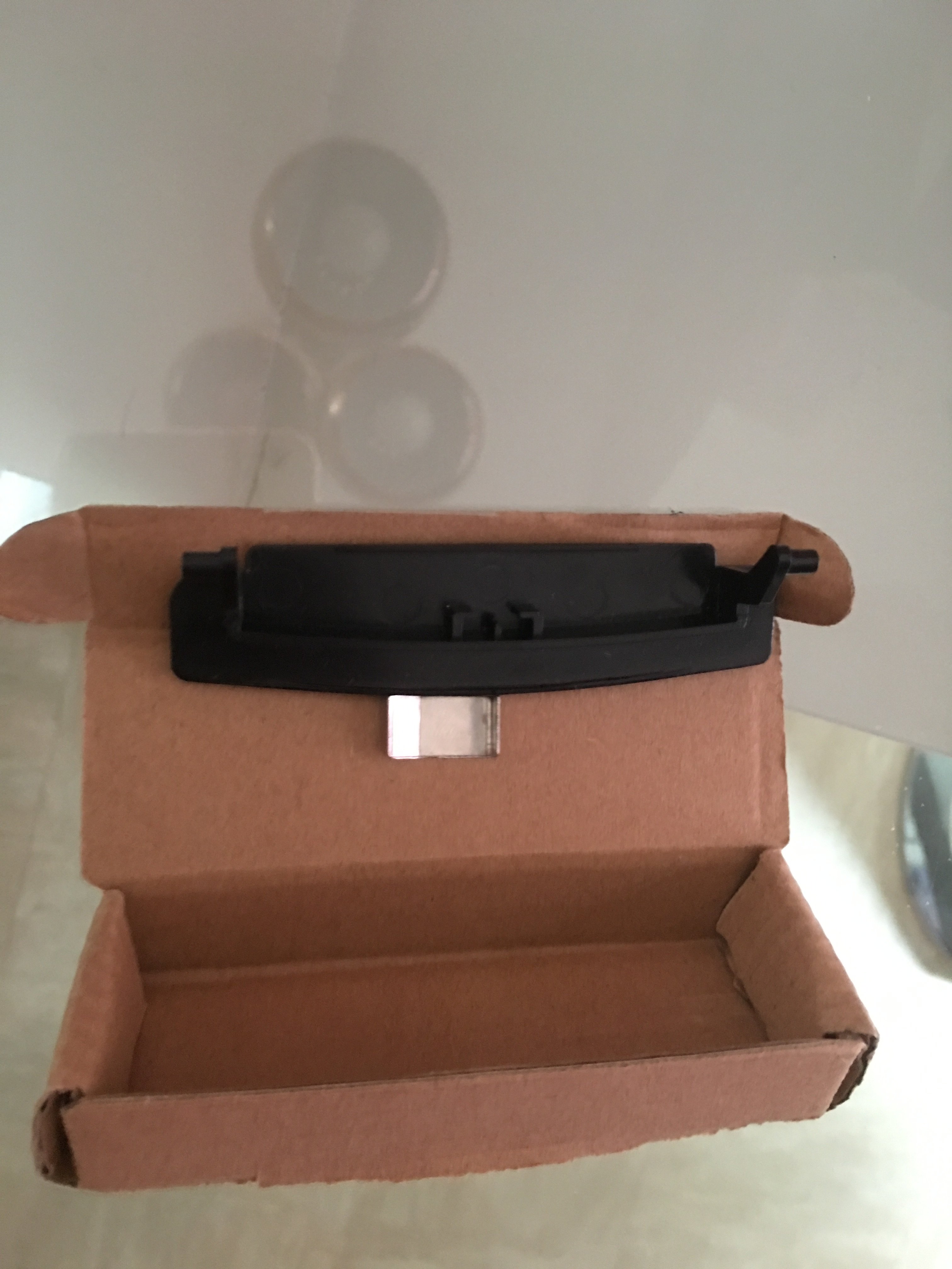

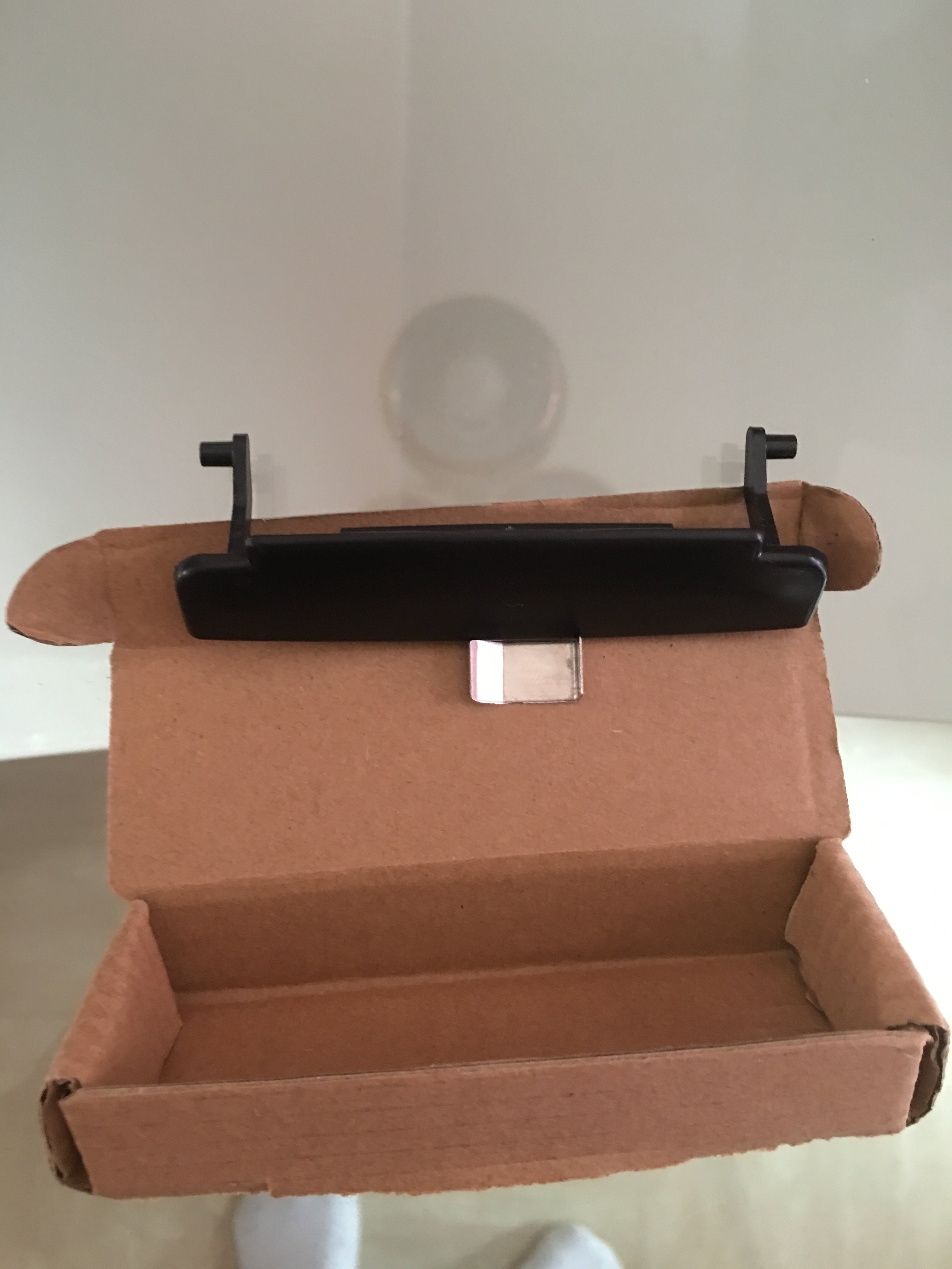

j'avais commandé la clanche du vide poche central sur AliExpress car elle est cassé comme beaucoup d, A6 et je les reçu aujourd’hui
Plus qu’à voir comment la démonter, je vais regarder ça demain .

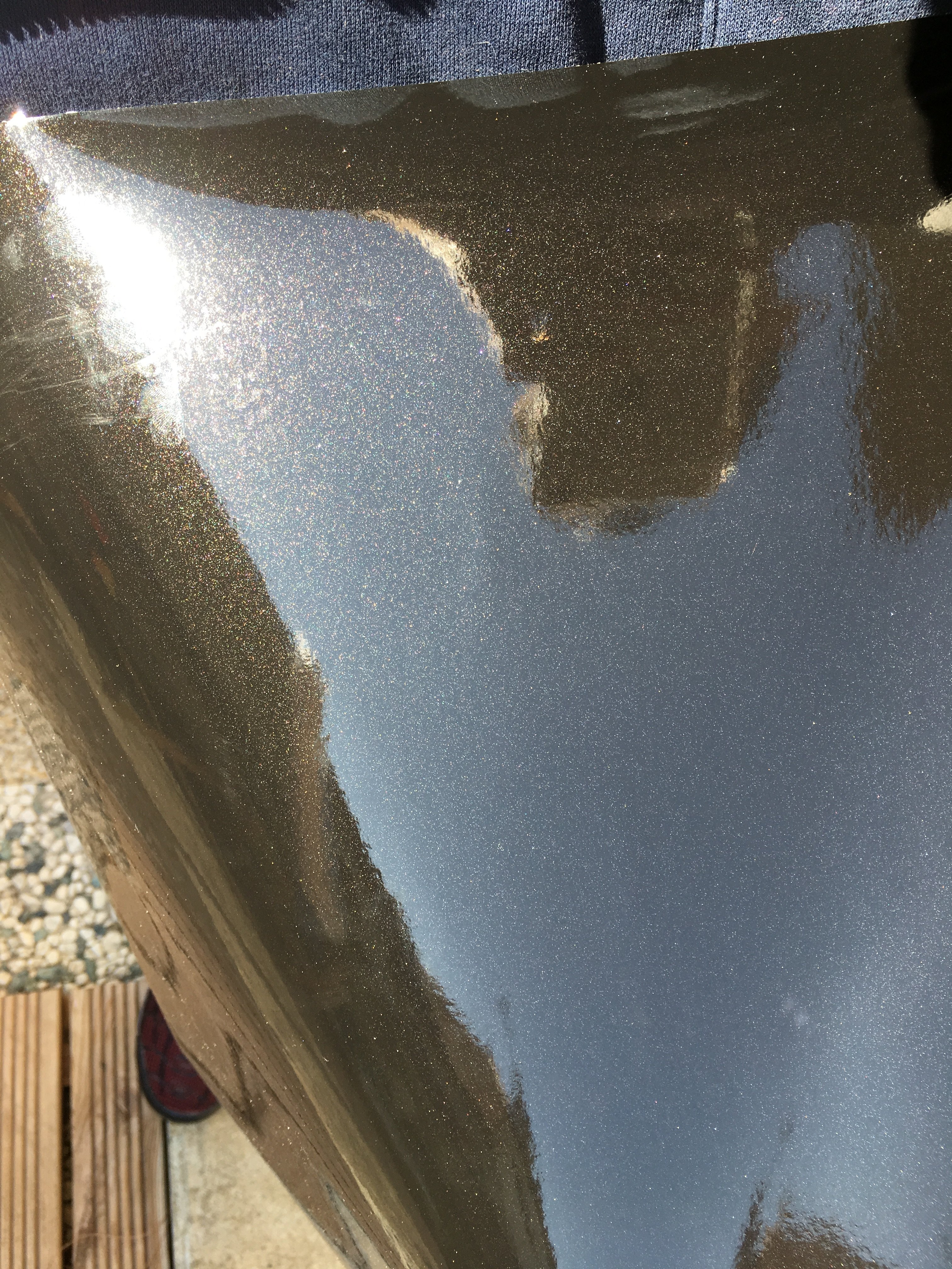

Sinon je vais faire mes coques de rétro en covering noir brillant un peu pailleté de chez 3M série 1080 !
Au passage le rendu du noir et quand même bleuffant pour un film ...

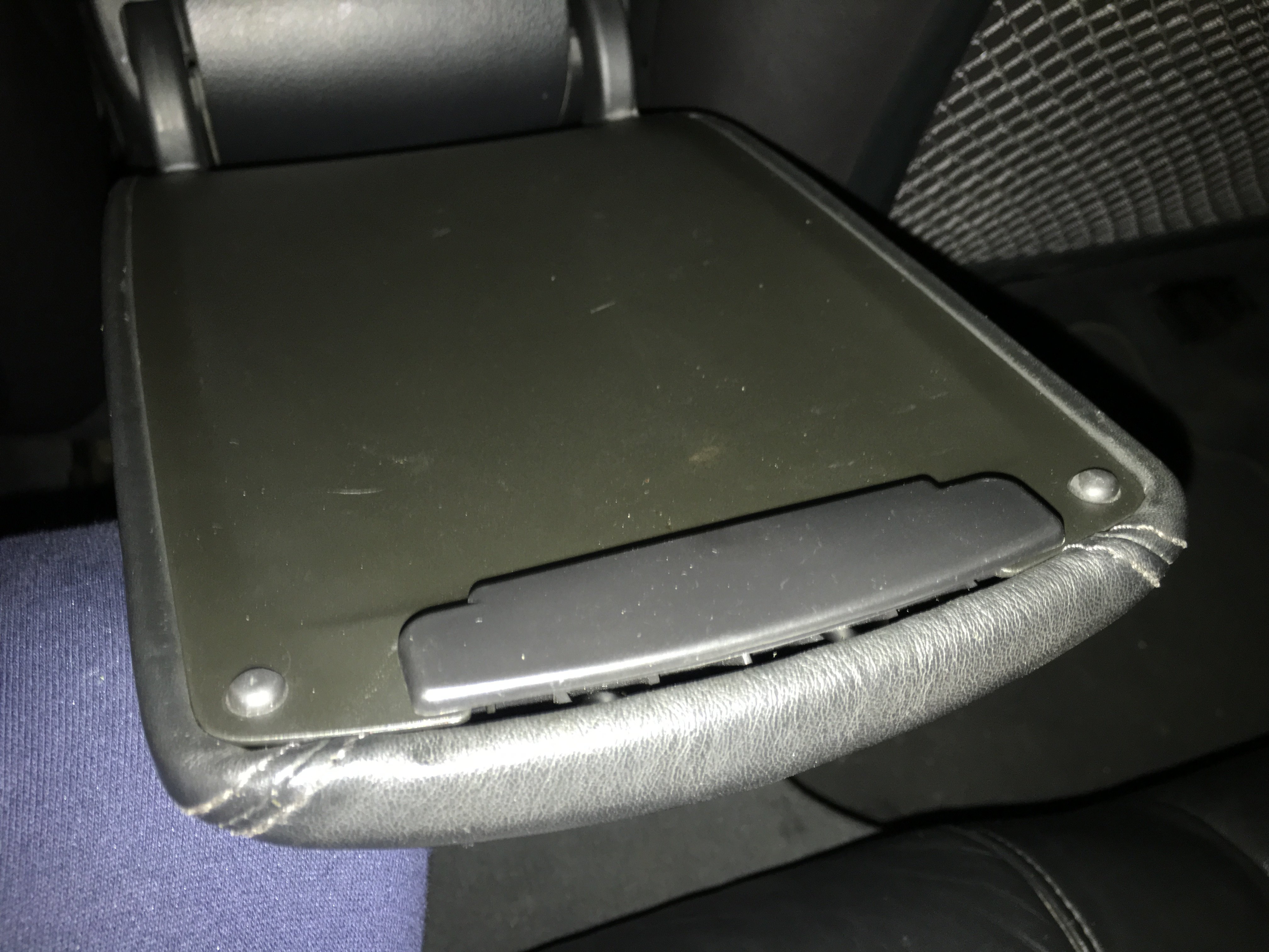

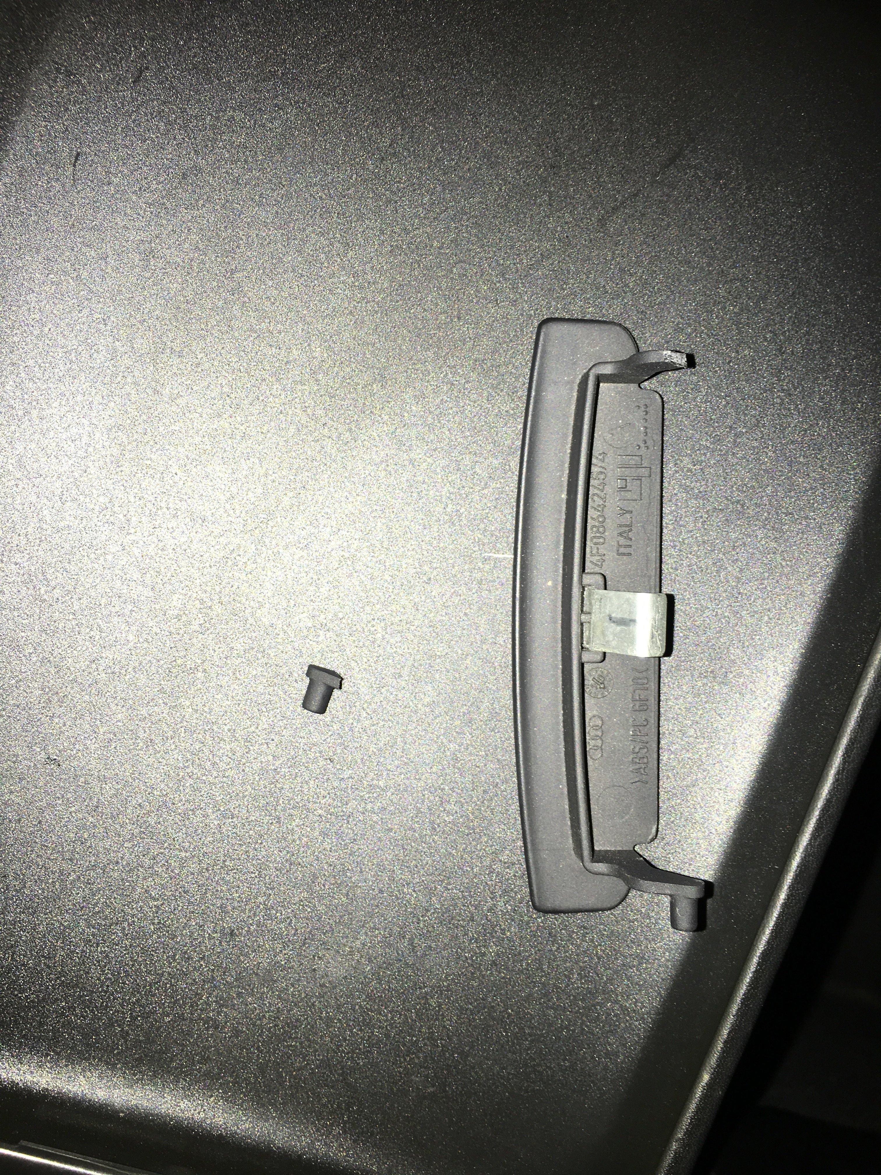

Je viens juste de monté la clanche de l’accoudoir central....
opération faite en 5 min et en fin de compte , on n’est pas obligé de cassé les patte avant au démontage !
il suffit juste de levé l’arrière doucement cran par cran en ce dirigeant vers l’avant et arrivé au bout levé doucement et les pattes sont intactes.
alors coup de chance ou j’ai un doigté parfait 😃
La voilà en place
Et le pourquoi qu’elle fonctionnait plus

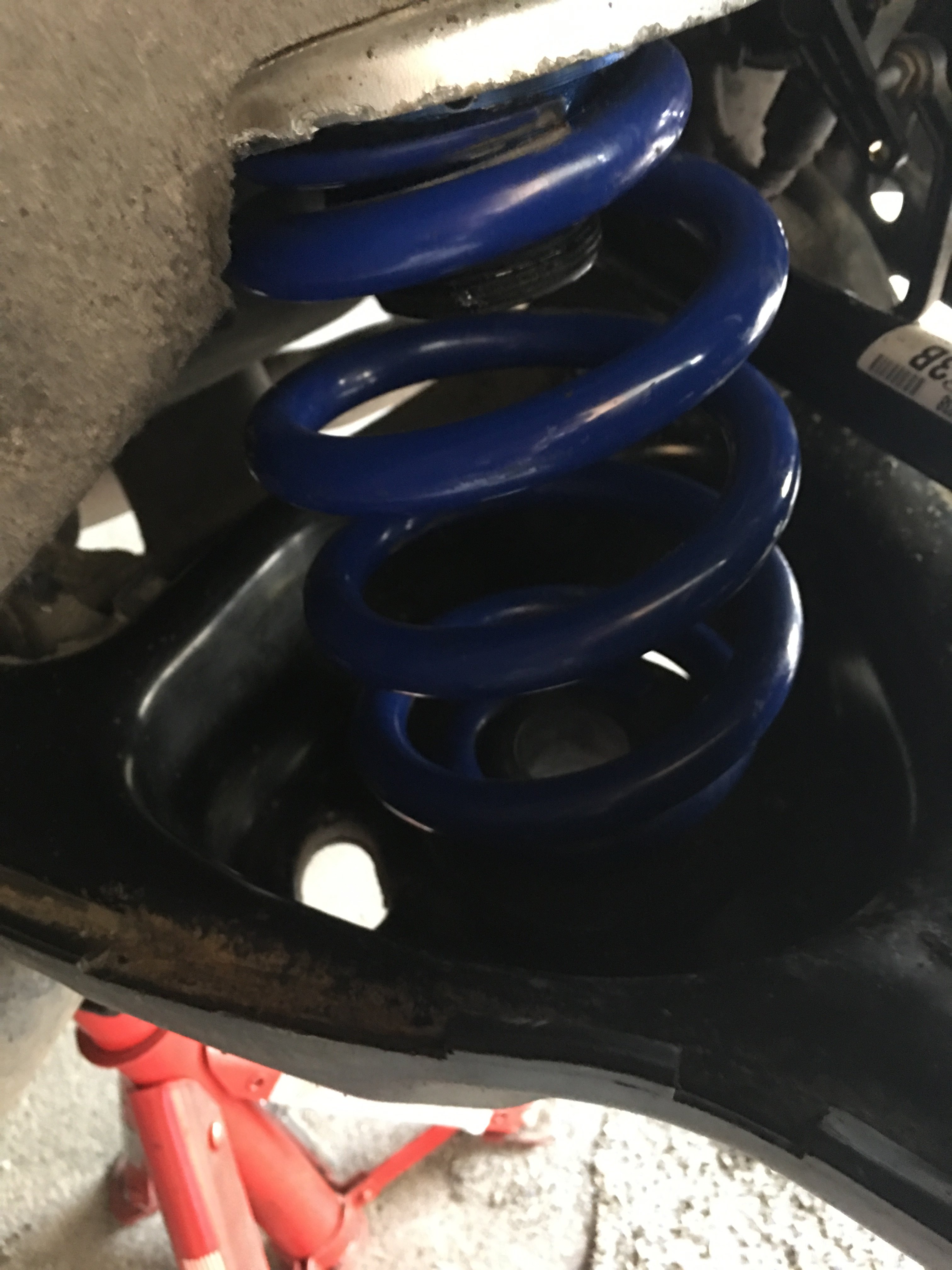

Hello Will, quel modèle de compresseur de ressort as-tu utilisé pour changer tes butées AR ?
Merci!
c’est le model que l’on trouve à norauto le model a 20 euros ! ( jte posterais la photo demain matin ci tu veut )
j’ai coupé en longueur ! Pour réduire les tige fileté car sinon ils sont longues et il passe pas dans Le Bras arrière.
photos prise sur le net mais c’est exactement ceux là mais coupé de 10 cm à peu près
Modifié par wil 14

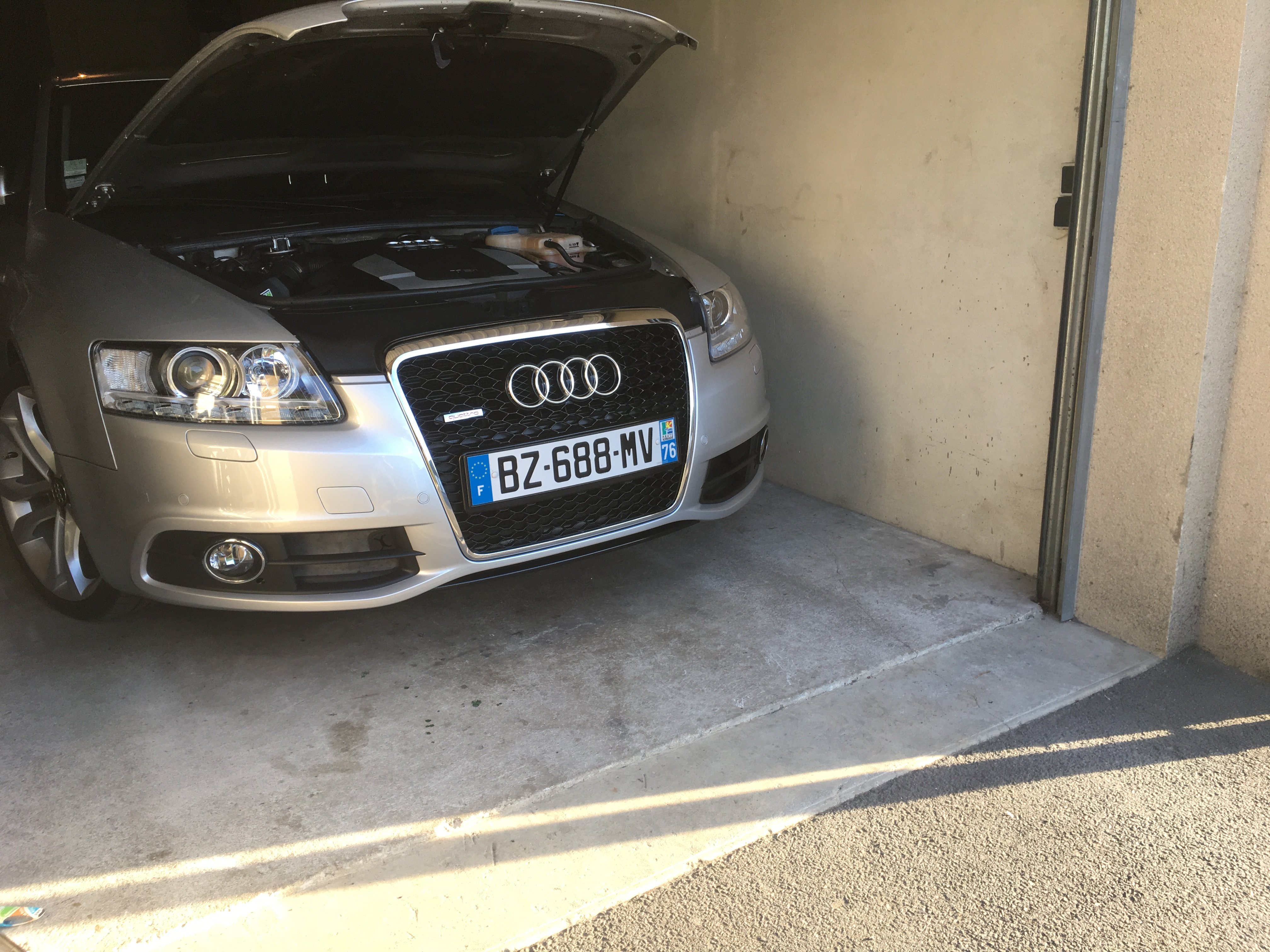

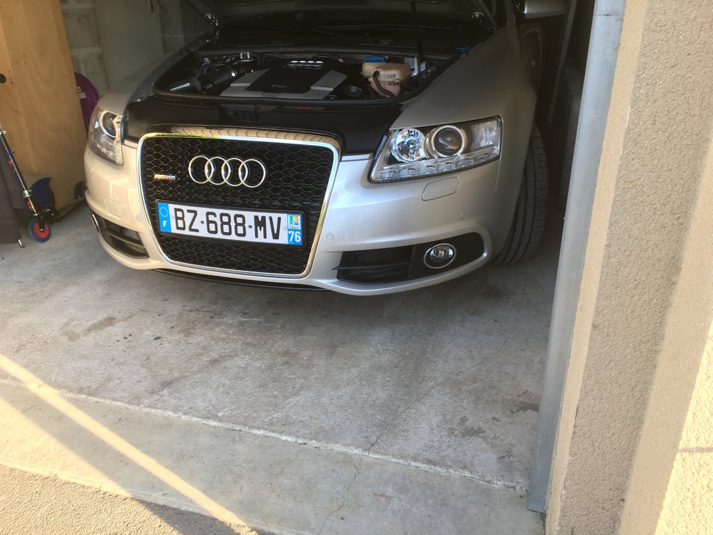

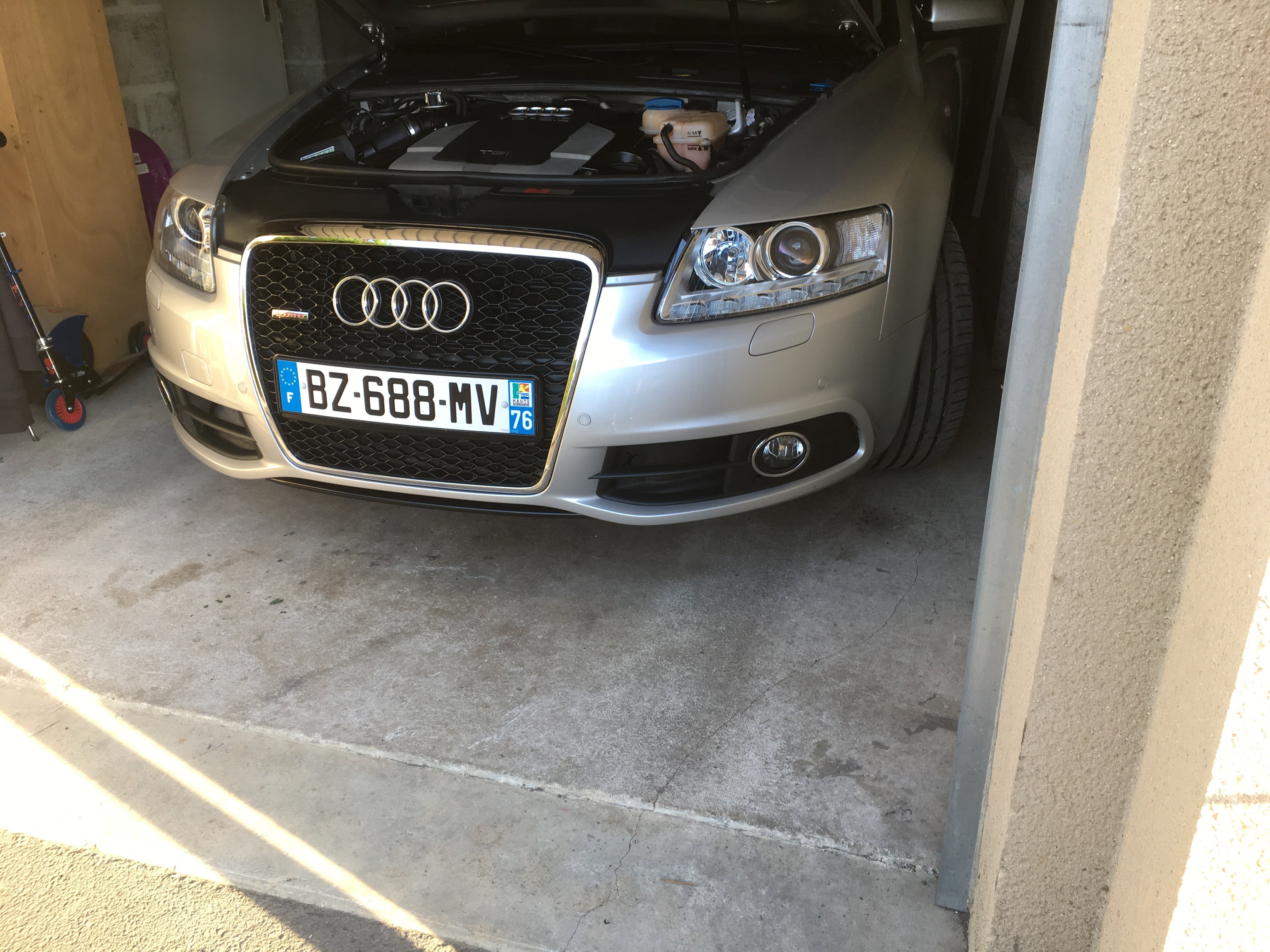

Aujourd’hui dimanche, je me suis décidé à remontée un peu mon support de plaque car quand j’avais installé la calandre RS6 ,je l’avais positionné un peu trop bas !!
En même temps , j’ai passé mon spolier avant en noir brillant ( covering 3M )
voici quelques photos ...
Modifié par wil 14
:AP-Smiles_35:  :AP-Smiles_4:  Très jolie ! agressive juste ce qu'il faut ...
