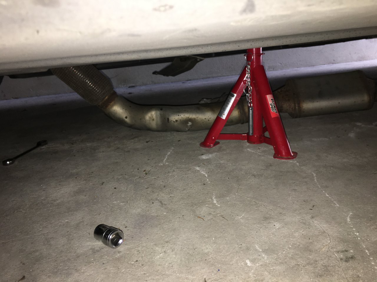

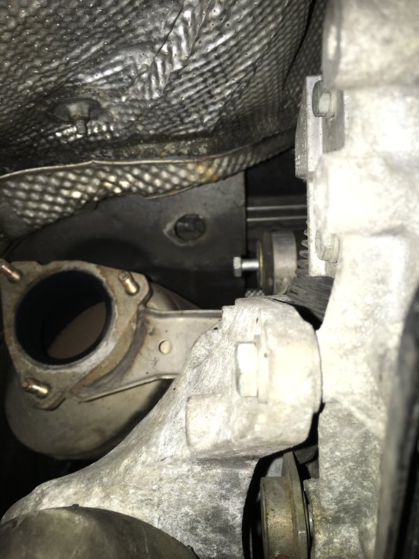

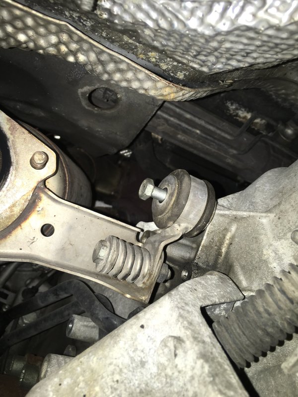

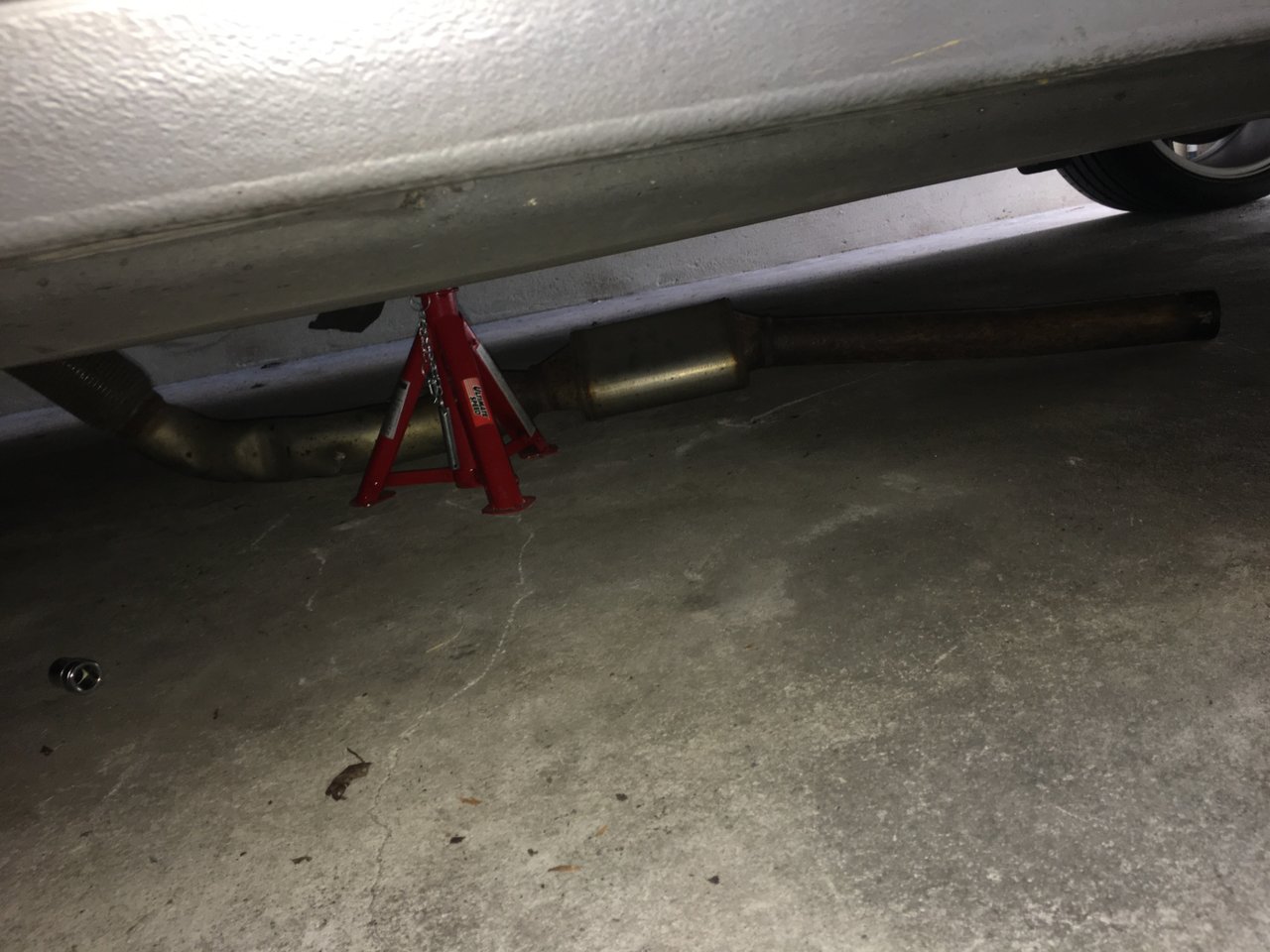

Sinon voici 2 ou 3 photos avec le cata secondaire déposé
sinon pour pouvoir sortir le cata primaire sur 2,7 ou 3,0 tdi boîte  tiptro ,il faut déposer obligatoirement le support de boîte de vitesse et descendre la boîte de quelque centimètres sinon impossible de le sortir !!😓😓
C'est toujours bon à savoir avant de ce lancer
il y a 16 minutes, SamZ-69 a dit :
Non c’est clair
 moi pour éviter de devoir descendre la boîte de quelque centimètre, j’ai coupé la pâte du cata primaire car c’est elle qui empêche de sortir ...je la ferais re soudé à l’occasion !
Mais par contre, même en coupant la pâte , on n’est quand même obligé de démonter le support de boîte.
