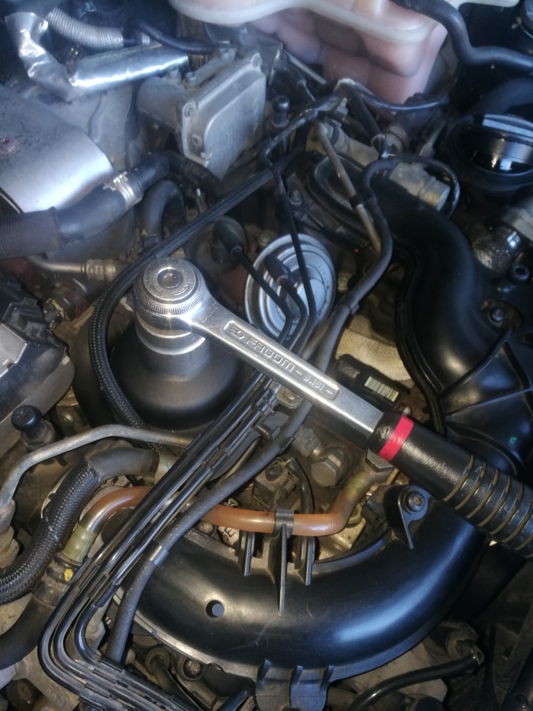

Tu as serré les écrous de brides au couple ?
Ok mais je ne voit pas comment il reste sur la buse ,par exemple sur l'injecteur neuf , quel est le mode de fixation ?
C'est bien comme staphidoo la dit ...
4 petit teton sur le par flamme qui vient tenir sur l'aiguille de l'injecteur..
Sinon ,jai pas sérré les bride au couple car ma clé commencé a 20Nm et que les bride ce sérré moins fort, 12Nm il me semble .
Et en effets au demontage des anciens, les brides sont pas beaucoup sérrè ..

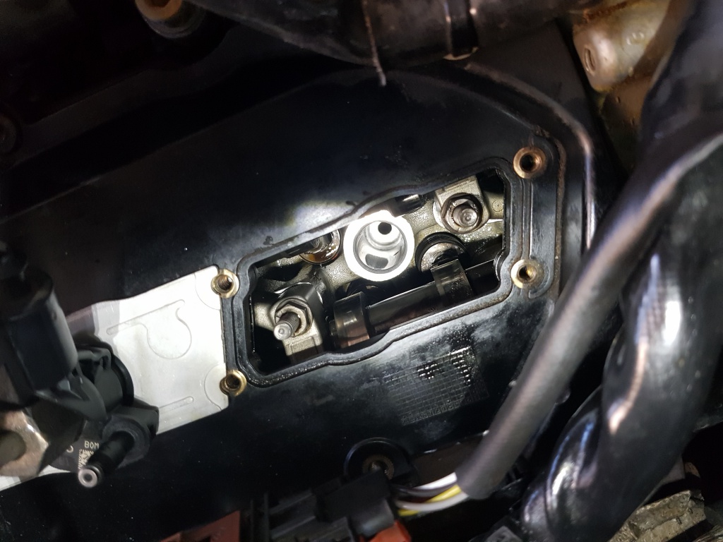

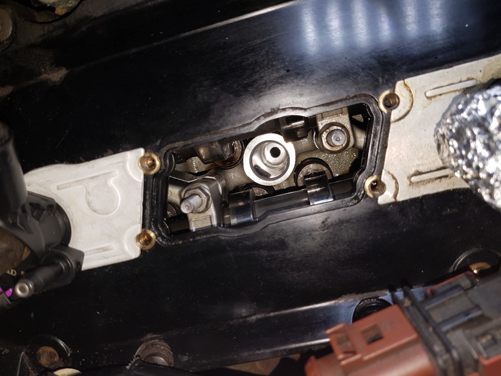

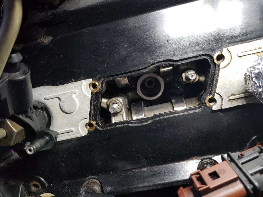

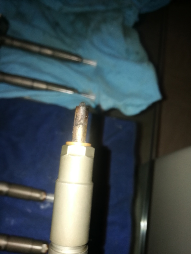

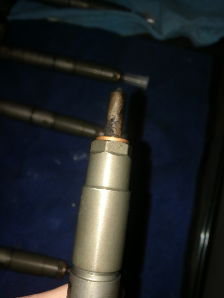

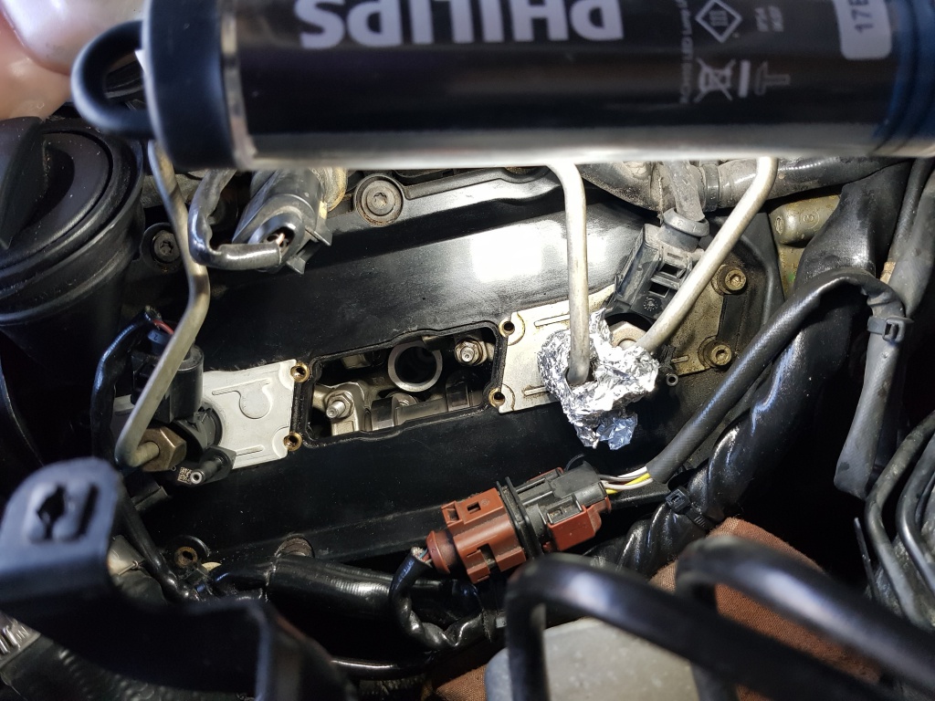

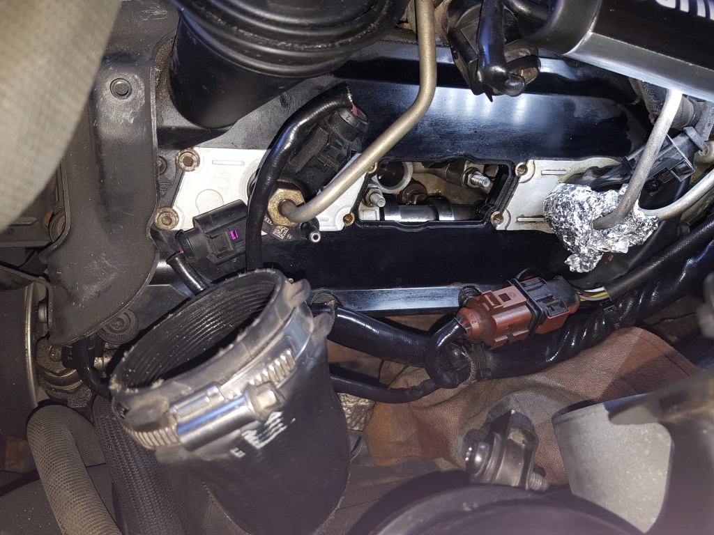

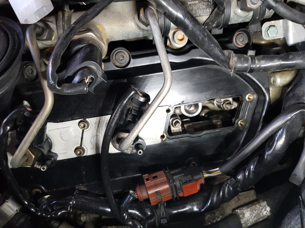

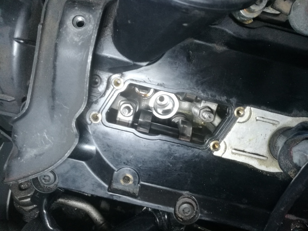

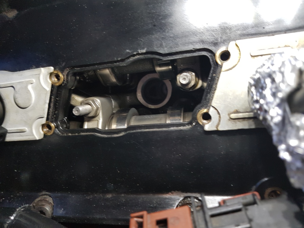

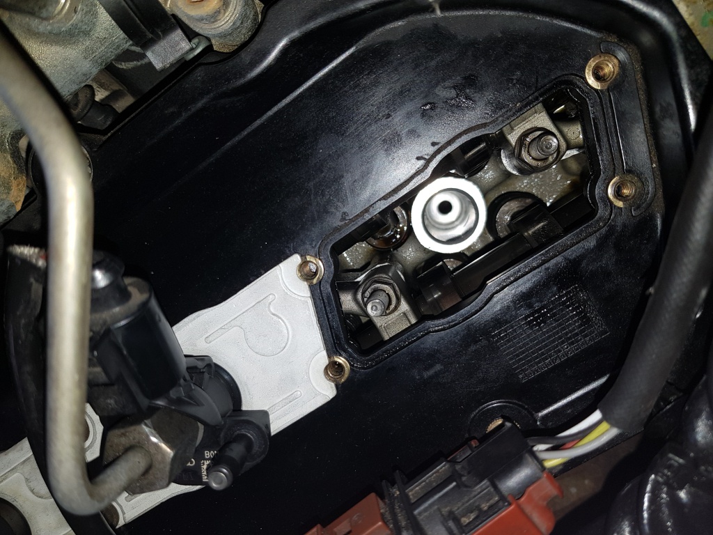

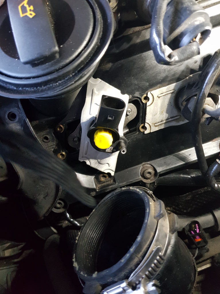

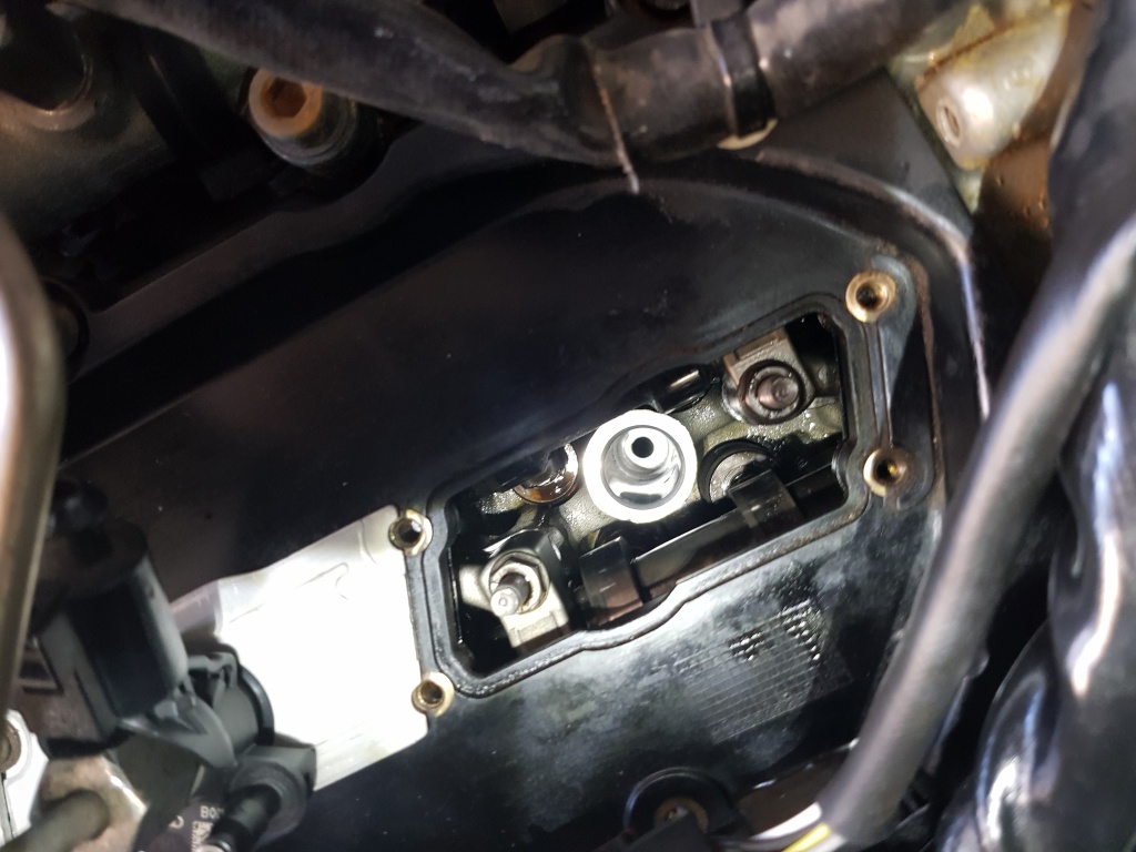

voici quelque photo lors du remplacement

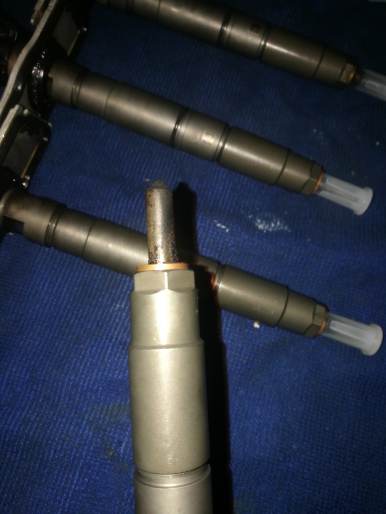

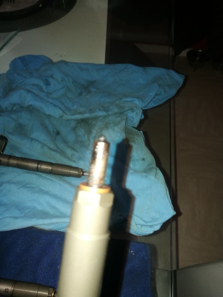

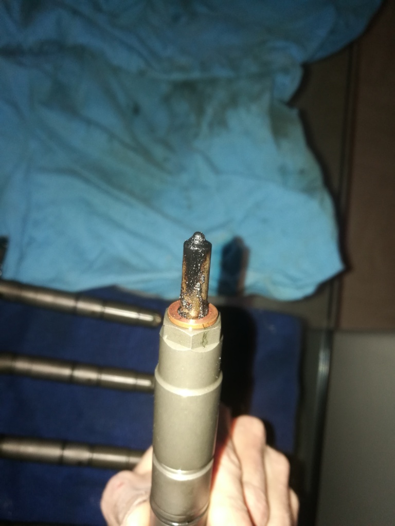

Et les injècteurs démonter
numéro 1
numéro 2
numéro 3
numéro 4
numéro 5
numéro 6

Ce qui me fait un peu peur c'est le serrage des boulons de la bride ... ils faut pas qu'ils se dévissent par les vibrations moteur sinon au bout c'est la casse moteur .
D'ailleurs tu à vu le serrage préconisé est apparemment à 12nm ?.
Sur Elsa on peut trouver ça non?
Oui tu doit trouvé ça sur Elsa..moi sur plusieurs video allemand sur le remplacement des injecteurs ,les mec serré ça a 12Nm !
Est comme je disais, au démontage ces vraiment sérré léger donc j'imagine que ça doit être exact...
Moi au remontage,j'ai vissé un peu plus sûrement au alentour de 14Nm soit un tout petit chouilla en plus .
Âpres,je pensse pas qu'il peuvent ce faire la mal car en roulant, l'injecteur est sous pressions ( jusqu'à 1000 bars ) donc l'injecteur pousse sur les brides et ainssi sur les écrous de brides ..ce qui je pense, empêchant toute bride de ce désserrer ! ( j'imagine mais pas sur ) ce qui expliquerait,un ci petit sérrage

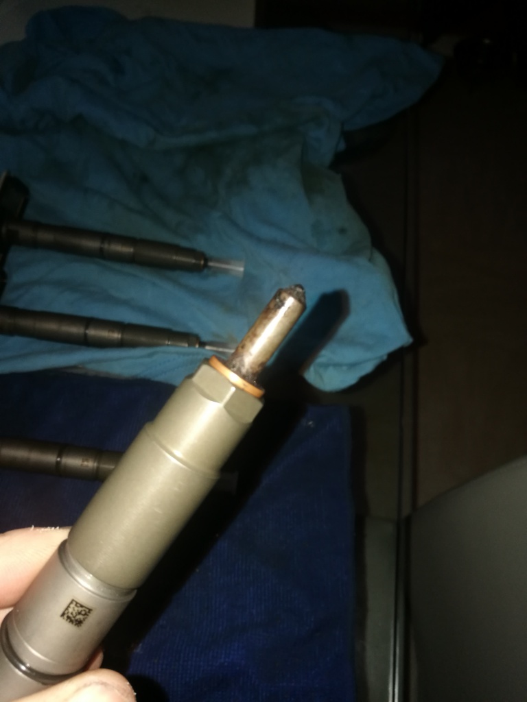

Pour info l'injecteur n°6 faisait une sale tronche .
@+ et bonne route :bien:
Oui je l'espère !
L'injecteur 6 ,en effets mais il y en avait 1 ou 2 de plus qui quand j'ai remis les protection aiguille...la calamine ces enlevée ! En gros ,il en avait besoins !!

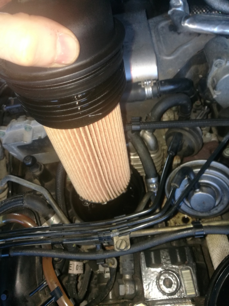

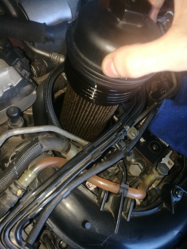

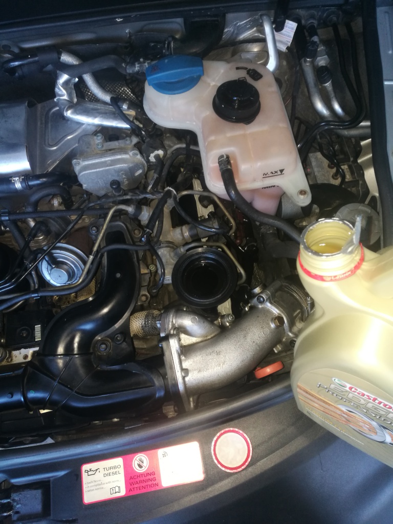

histoire d'alimenter un peu mon topic ,aujourd'hui vidange moteur !!
Commence par vidé l'huile
démontage du filtre a huile
mise en place du filtre a huile
sérrage au couple
puis attente que les quelque goutes réstante du carter s'égoute...
Et remplissage avec ces 8.2L
Terminée pour ce petit entretien !!
