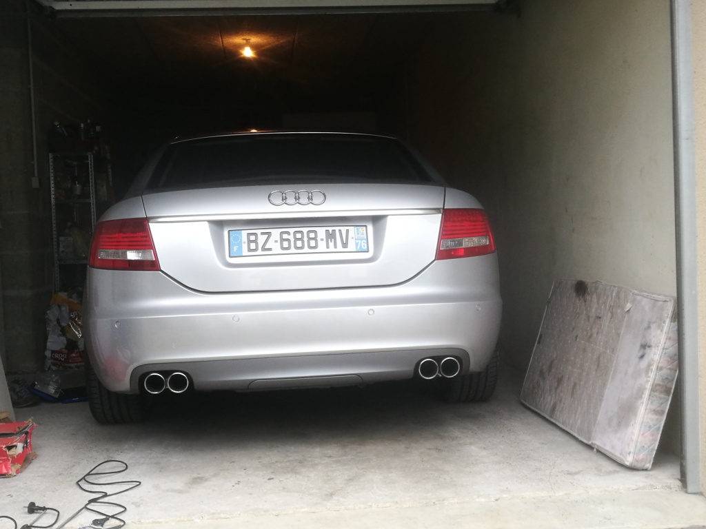

Montage des supréssion de silencieux inox fait !! voici en photo ( j'vais ajusté encore un peu mais il me manqué une tete pour mon dremel )
Voila sinon le sons est top !!
Ca déchire grave , c'est tout simplement magnifique . :icon41:
Salut will.pour le côté gauche vois aussi en desserant le manchon et tapote 1 ou 2 mm vers la gauche pour gagner un peu.
Merci rabito .
Oui Thomas, le sons est vraiment impressionnant sur la 2 et 3 rapports on penserais pas un diesel !
salut Jérôme , Oui je compté reprendre un peu..il faudrait que ça viennent encore un poil vers la gauche pour la.sortie gauche!
Donc pour toi, je peut dé serré au manchon pour ressortir un tout petit peu le tube inox et ainsi pouvoir décalé encore un peu vers l'extérieur ? C'est bien ça que tu veux me dire !
En longueur t es bien réglé?je parle de desserrer un tout petit peu le manchon gauche en galva.tu tapottes un peu de quelques mm pour qu il aille sur la gauche.tu desserres un peu les écrous de 13 et tu pousses en butée sur la gauche et tu serres.si ça suffit pas tu fraises un peu les trous oblong pour gagner à gauche .
En longueur c'est très bien !
mais tantôt justement, j'ai poussé a fond les trou oblong du côté gauche ...
Je suis donc au max est ces pour ça que je marqué plus haut qu'il fallait que j'aille cherché une fraises pour mon dremel pour justement gagné encore un p'tit peu
Ok.en attendant desseres le manchon légèrement et tapote un peu sur le tube côté gauche et vois si c est mieux.
Ok Jérôme,je vais regarder ça demain jte tient au courant .
Merci jackson-ms

Merci jb ..non en longueur c'est ok ..j'aime pas quand ca sort beaucoup du moins pas sur cet voiture mais quand on parlé de ajusté vers l'extérieur, c'était que ça vienne encore un tout petit peu vers la gauche pour la sortie gauche !
Oui al49, 113 a l'oeil... mais l'ajustement a faire est vraiment minime mais tant qu'à faire ,autant que ça soit parfaitement centré .
